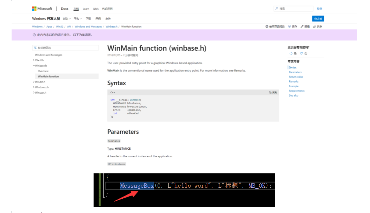

如果不知道函数什么意思 直接选中函数 然后按F1 可以直接打开文档
直接按F1 查看参数配置

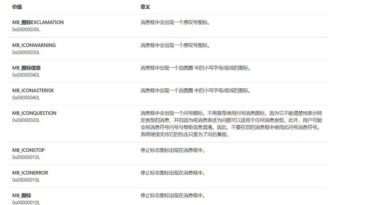

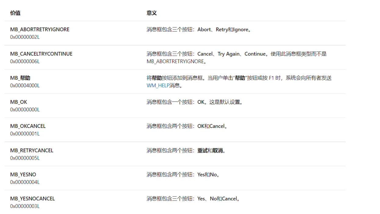

要指示消息框中显示的按钮,请指定以下值之一。
要在消息框中显示图标,请指定以下值之一。
其他的可以查文档

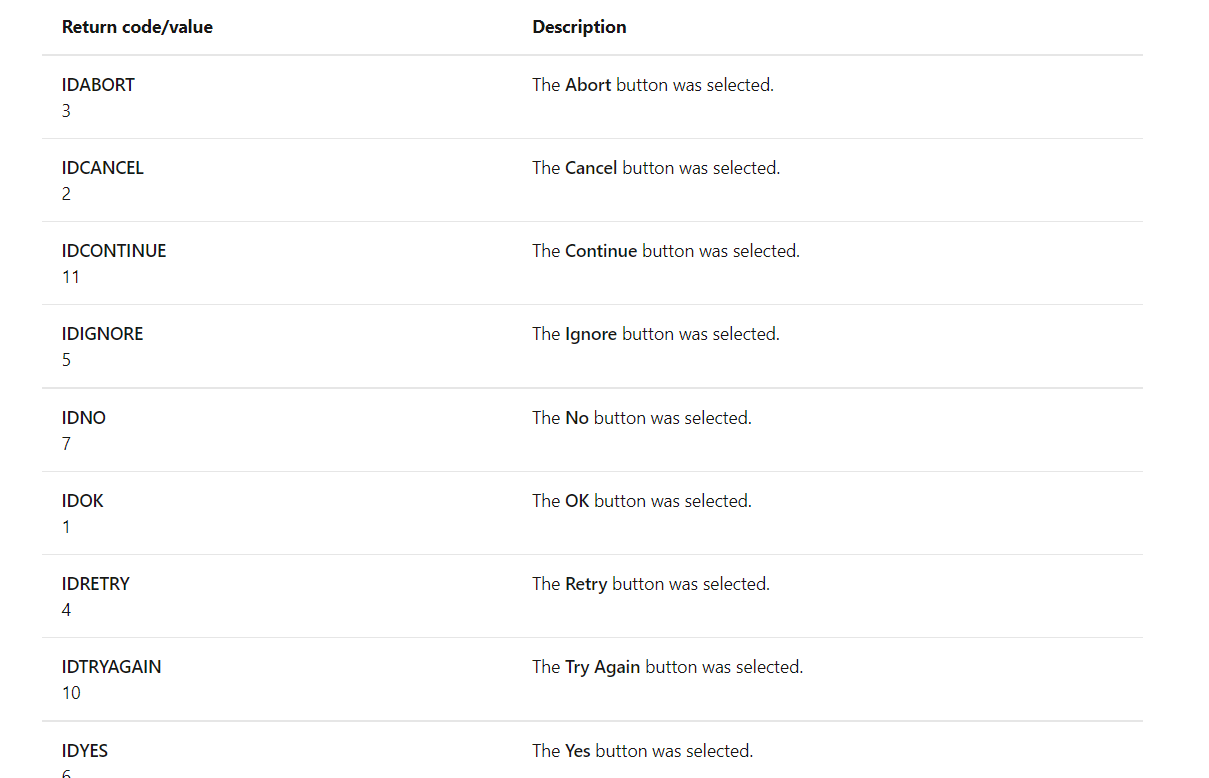

返回值:
类型:int
如果一个消息框有一个取消按钮,则该函数返回IDCANCEL如果或者ESC键被按下或值取消按钮被选择。
如果消息框没有取消按钮,则按 ESC 将不起作用 - 除非存在 MB_OK 按钮。
如果显示 MB_OK 按钮并且用户按下 ESC,则返回值将为IDOK。
如果函数失败,则返回值为零。要获取扩展错误信息,请调用GetLastError。
如果函数成功,则返回值是以下菜单项值之一。

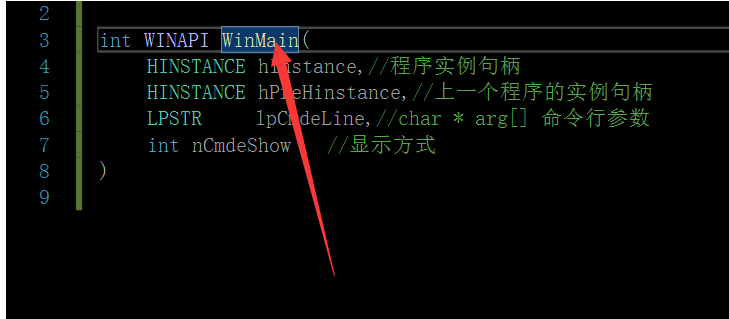

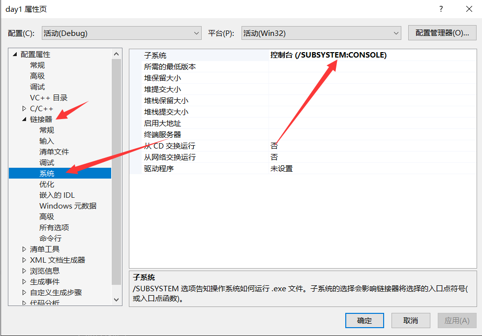

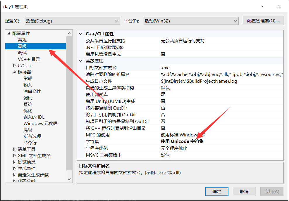

但是这样直接执行是会报错的 因为创建项目的时候 选择的是控制台输出

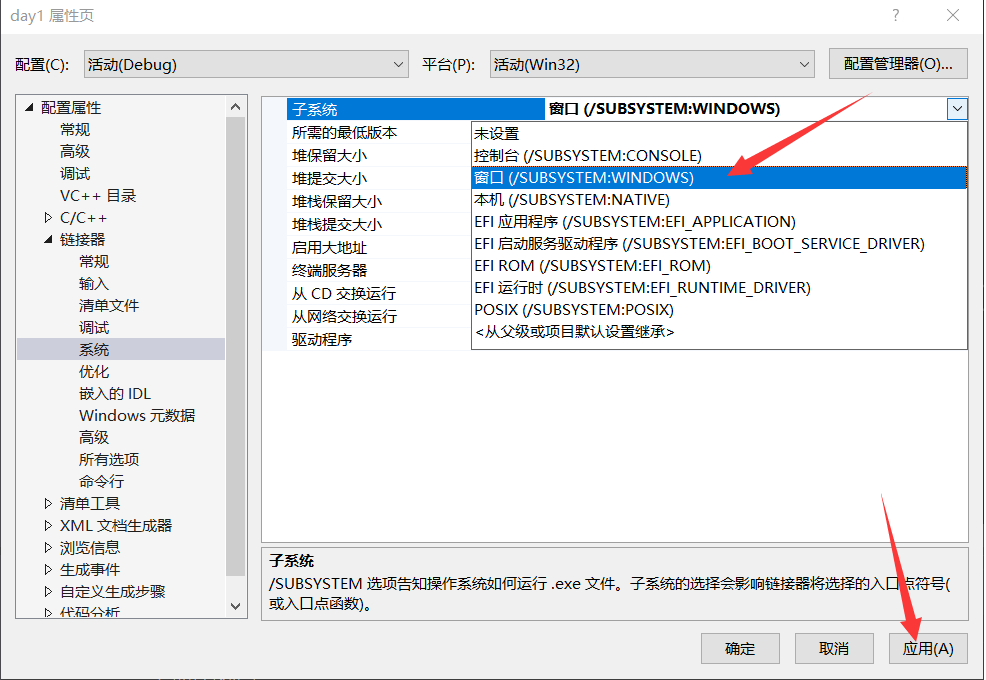

所以需要调整

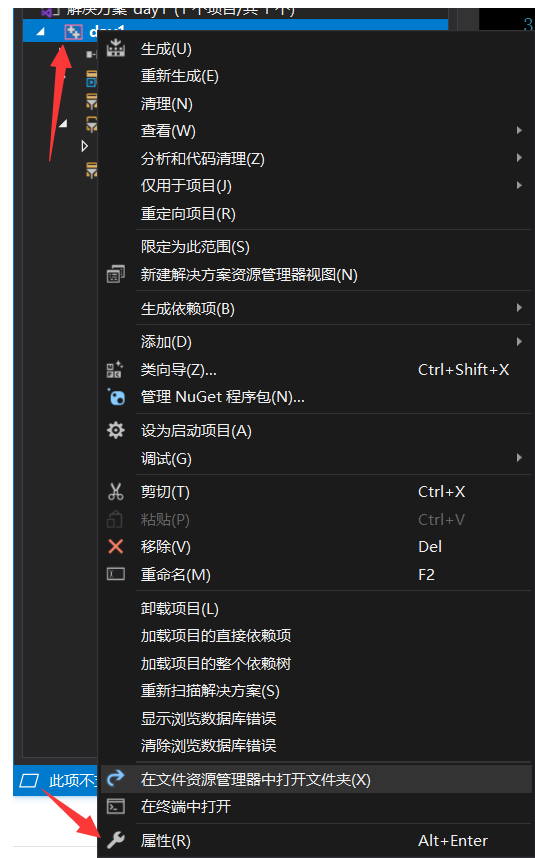

先右键点击项目 点属性
将控制台换成窗口

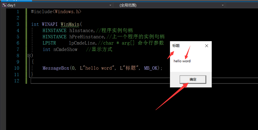

成功执行

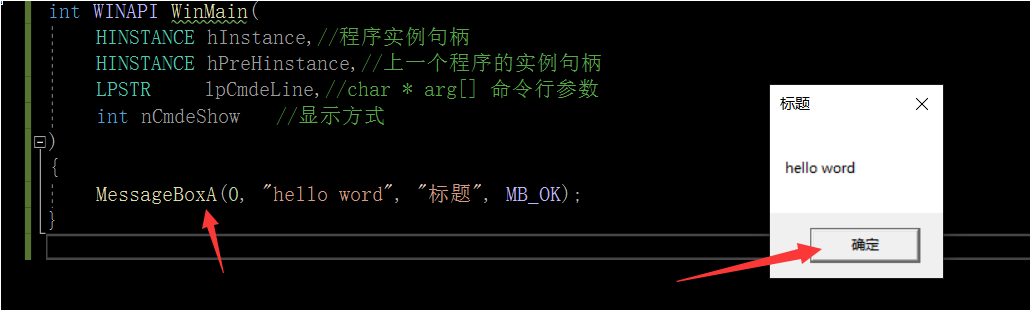

为什么hello word前面要加L 因为 创建项目的时候 默认是使用的WCHAR类型的字符集 不加L的话 使用的就CHAR类型的 不匹配 就会报错
