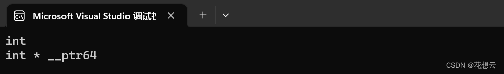

int main()
	int a = 0;
	auto b = a;
	auto c = &a;
	//打印变量的类型
	cout << typeid(b).name() << endl;
	cout << typeid(c).name() << endl;
	return 0;

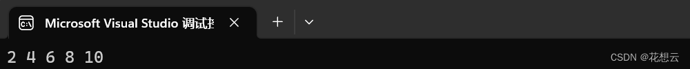

void TestFor()
	int array[] = { 1, 2, 3, 4, 5 };
	for (auto& e : array)
		e *= 2;
	for (auto e : array)
		cout << e << " ";

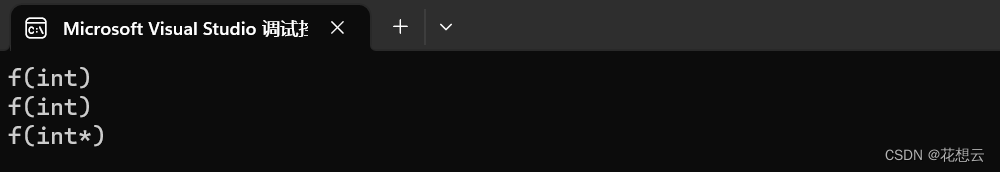

可以看到,NULL可能被定义为字面常量0,或者被定义为无类型指针(void*)的常量。不论采取何种定义,在使用空值的指针时,都不可避免的会遇到一些麻烦,比如:
void f(int)
	cout << "f(int)" << endl;
void f(int*)
	cout << "f(int*)" << endl;
int main()
	f(0);
	f(NULL);
	f((int*)NULL);
	return 0;
程序本意是想通过f(NULL)调用指针版本的f(int*)函数,但是由于NULL被定义成0,因此与程序的初衷相悖。
在C++98中,字面常量0既可以是一个整形数字,也可以是无类型的指针(void*)常量,但是编译器默认情况下将其看成是一个整形常量,如果要将其按照指针方式来使用,必须对其进行强转(void*)0
