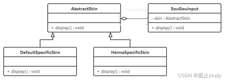

【例】搜狗输入法 的皮肤设计。
分析:搜狗输入法 的皮肤是输入法背景图片、窗口颜色和声音等元素的组合。用户可以根据自己的喜爱更换自己的输入法的皮肤,也可以从网上下载新的皮肤。这些皮肤有共同的特点,可以为其定义一个抽象类(AbstractSkin),而每个具体的皮肤(DefaultSpecificSkin和HeimaSpecificSkin)是其子类。用户窗体可以根据需要选择或者增加新的主题,而不需要修改原代码,所以它是满足开闭原则的。
  1. 抽象出皮肤类

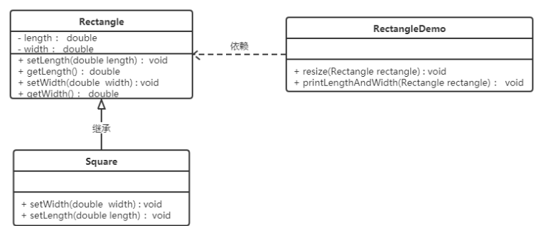

【例】正方形不是长方形。
在数学领域里,正方形毫无疑问是长方形,它是一个长宽相等的长方形。所以,我们开发的一个与几何图形相关的软件系统,就可以顺理成章的让正方形继承自长方形。
代码如下(反面教材):

我们运行一下这段代码就会发现,假如我们把一个普通长方形作为参数传入resize方法,就会看到长方形宽度逐渐增长的效果,当宽度大于长度,代码就会停止,这种行为的结果符合我们的预期;假如我们再把一个正方形作为参数传入resize方法后,就会看到正方形的宽度和长度都在不断增长,代码会一直运行下去,直至系统产生溢出错误。所以,普通的长方形是适合这段代码的,正方形不适合。
我们得出结论:在resize方法中,Rectangle类型的参数是不能被Square类型的参数所代替,如果进行了替换就得不到预期结果。因此,Square类和Rectangle类之间的继承关系违反了里氏代换原则,它们之间的继承关系不成立,正方形不是长方形。

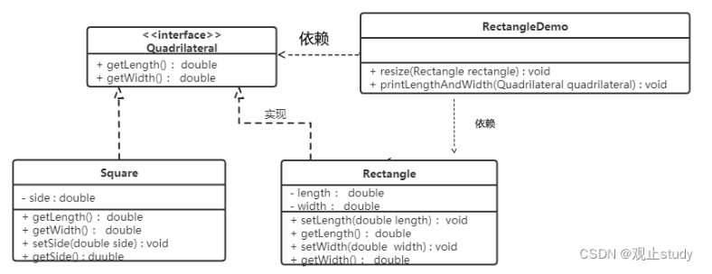

如何改进呢?此时我们需要重新设计他们之间的关系。抽象出来一个四边形接口(Quadrilateral),让Rectangle类和Square类实现Quadrilateral接口
改进代码:

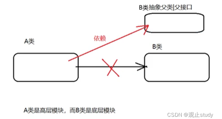

三.依赖倒转原则
高层模块不应该依赖低层模块,两者都应该依赖其抽象;抽象不应该依赖细节,细节应该依赖抽象。简单的说就是要求对抽象进行编程,不要对实现进行编程,相对于细节的多变性,抽象的东西要稳定的多。

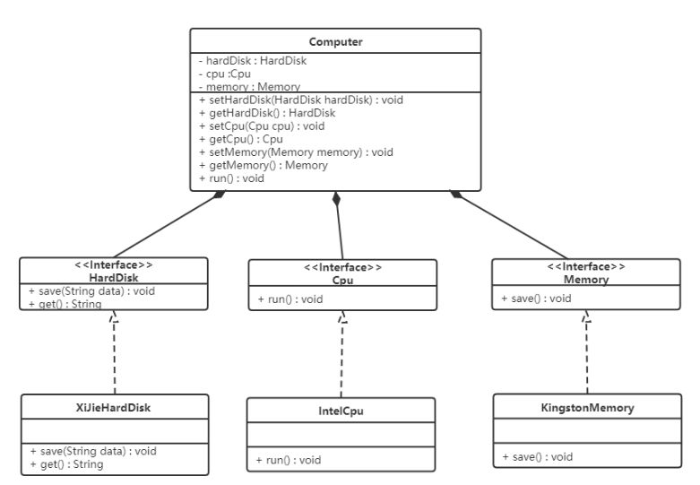

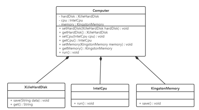

【例】组装电脑
现要组装一台电脑,需要配件cpu,硬盘,内存条。只有这些配置都有了,计算机才能正常的运行。选择cpu有很多选择,如Intel,AMD等,硬盘可以选择希捷,西数等,内存条可以选择金士顿,海盗船等。
类图如下:
代码如下:
希捷硬盘类(XiJieHardDisk):
public class XiJieHardDisk implements HardDisk {
    public void save(String data) {
        System.out.println("使用希捷硬盘存储数据" + data);
    public String get() {
        System.out.println("使用希捷希捷硬盘取数据");
        return "数据";
Intel处理器(IntelCpu):
public class IntelCpu implements Cpu {
    public void run() {
        System.out.println("使用Intel处理器");
金士顿内存条(KingstonMemory):
public class KingstonMemory implements Memory {
    public void save() {
        System.out.println("使用金士顿作为内存条");
电脑(Computer):
public class Computer {
    private XiJieHardDisk hardDisk;
    private IntelCpu cpu;
    private KingstonMemory memory;
    public IntelCpu getCpu() {
        return cpu;
    public void setCpu(IntelCpu cpu) {
        this.cpu = cpu;
    public KingstonMemory getMemory() {
        return memory;
    public void setMemory(KingstonMemory memory) {
        this.memory = memory;
    public XiJieHardDisk getHardDisk() {
        return hardDisk;
    public void setHardDisk(XiJieHardDisk hardDisk) {
        this.hardDisk = hardDisk;
    public void run() {
        System.out.println("计算机工作");
        cpu.run();
        memory.save();
        String data = hardDisk.get();
        System.out.println("从硬盘中获取的数据为:" + data);
测试类(TestComputer):
测试类用来组装电脑。
public class TestComputer {
        Computer computer = new Computer();
        computer.setHardDisk(new XiJieHardDisk());
        computer.setCpu(new IntelCpu());
        computer.setMemory(new KingstonMemory());
        computer.run();
上面代码可以看到已经组装了一台电脑,但是似乎组装的电脑的cpu只能是Intel的,内存条只能是金士顿的,硬盘只能是希捷的,这对用户肯定是不友好的,用户有了机箱肯定是想按照自己的喜好,选择自己喜欢的配件。
根据依赖倒转原则进行改进:
代码我们只需要修改Computer类,让Computer类依赖抽象(各个配件的接口),而不是依赖于各个组件具体的实现类。
类图如下:

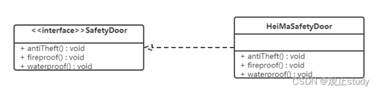

【例】安全门案例
我们需要创建一个黑马品牌的安全门,该安全门具有防火、防水、防盗的功能。可以将防火,防水,防盗功能提取成一个接口,形成一套规范。类图如下:
上面的设计我们发现了它存在的问题,黑马品牌的安全门具有防盗,防水,防火的功能。现在如果我们还需要再创建一个传智品牌的安全门,而该安全门只具有防盗、防水功能呢?很显然如果实现SafetyDoor接口就违背了接口隔离原则,那么我们如何进行修改呢?看如下类图:

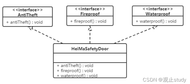

代码如下:
AntiTheft(接口):
public interface AntiTheft {
    void antiTheft();
Fireproof(接口):
public interface Fireproof {
    void fireproof();
Waterproof(接口):
public interface Waterproof {
    void waterproof();
HeiMaSafetyDoor(类):
public class HeiMaSafetyDoor implements AntiTheft,Fireproof,Waterproof {
    public void antiTheft() {
        System.out.println("防盗");
    public void fireproof() {
        System.out.println("防火");
    public void waterproof() {
        System.out.println("防水");
ItcastSafetyDoor(类):
public class ItcastSafetyDoor implements AntiTheft,Fireproof {

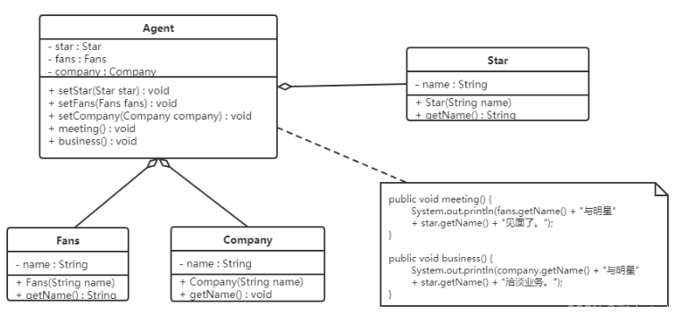

【例】明星与经纪人的关系实例
明星由于全身心投入艺术,所以许多日常事务由经纪人负责处理,如和粉丝的见面会,和媒体公司的业务洽淡等。这里的经纪人是明星的朋友,而粉丝和媒体公司是陌生人,所以适合使用迪米特法则。
类图如下:
代码如下:
明星类(Star)
public class Star {
    private String name;
    public Star(String name) {
        this.name=name;
    public String getName() {
        return name;
粉丝类(Fans)
public class Fans {
    public Fans(String name) {
        this.name=name;
        return name;
媒体公司类(Company)
public class Company {
    public Company(String name) {
        this.name=name;
        return name;
经纪人类(Agent)
public class Agent {
    private Star star;
    private Fans fans;
    private Company company;
    public void setStar(Star star) {
        this.star = star;
    public void setFans(Fans fans) {
        this.fans = fans;
    public void setCompany(Company company) {
        this.company = company;
    public void meeting() {
        System.out.println(fans.getName() + "与明星" + star.getName() + "见面了。");
    public void business() {
        System.out.println(company.getName() + "与明星" + star.getName() + "洽淡业务。");

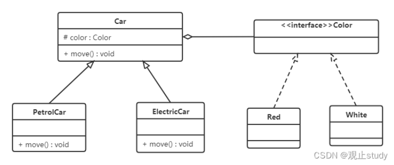

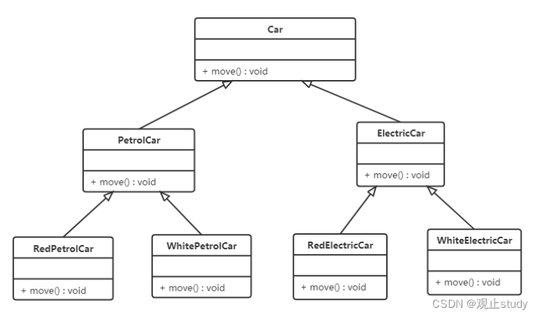

【例】汽车分类管理程序
汽车按“动力源”划分可分为汽油汽车、电动汽车等;按“颜色”划分可分为白色汽车、黑色汽车和红色汽车等。如果同时考虑这两种分类,其组合就很多。类图如下:
从上面类图我们可以看到使用继承复用产生了很多子类,如果现在又有新的动力源或者新的颜色的话,就需要再定义新的类。我们试着将继承复用改为聚合复用看一下。
