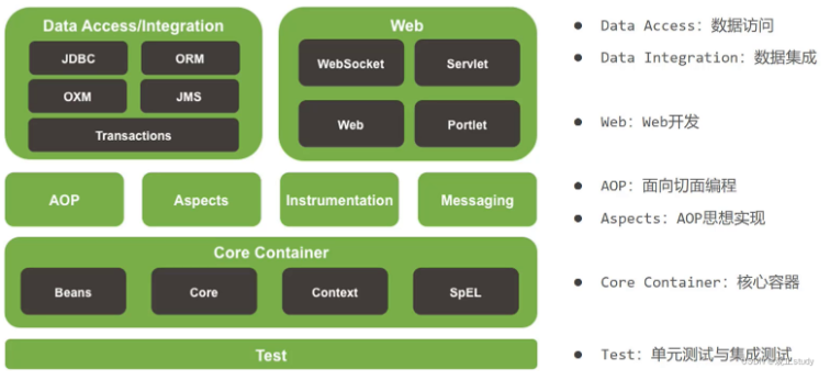

  • Spring Framework是Spring生态圈中最基础的项目,是其他项目的根基。以下是Spring Framework的4版本的架构图
    (1) 核心层
    • Core Container:核心容器,这个模块是Spring最核心的模块,其他的都需要依赖该模块
    (2) AOP层
    • AOP:面向切面编程,它依赖核心层容器,目的是在不改变原有代码的前提下对其进行功能增强
    • Aspects: AOP是思想,Aspects是对AOP思想的具体实现
    (3) 数据层
    • Data Access:数据访问,Spring全家桶中有对数据访问的具体实现技术
    • Data Integration:数据集成,Spring支持整合其他的数据层解决方案,比如Mybatis
    • Transactions:事务,Spring中事务管理是Spring AOP的一个具体实现
    (4) Web层
    • web开发
    (5) Test层
    • Spring主要整合了Junit来完成单元测试和集成测试

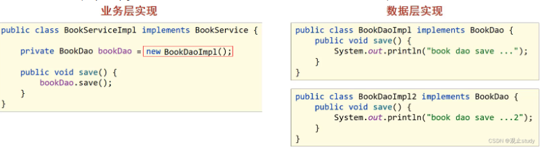

要想解答这个问题,就需要先分析下目前咱们代码在编写过程中遇到的问题:
(1) 业务层需要调用数据层的方法,就需要在业务层new数据层的对象
(2) 如果数据层的实现类发生变化,那么业务层的代码也需要跟着改变,发生变更后,都需要进行编译打包和重部署
(3) 所以,现在代码在编写的过程中存在的问题是:耦合度偏高

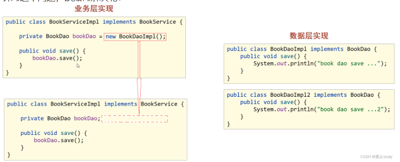

针对这个问题,该如何解决呢?
我们就想,如果能把框中的内容给去掉,不就可以降低依赖了么,但是又会引入新的问题,去掉以后程序能运行么?
答案肯定是不行,因为bookDao没有赋值为Null,强行运行就会出空指针异常。
所以现在的问题就是,业务层不想new对象,运行的时候又需要这个对象,该咋办呢?
针对这个问题,Spring就提出了一个解决方案:
  • 使用对象时,在程序中不要主动使用new产生对象,转换为由外部提供对象
这种实现思就是Spring的一个核心概念IOC控制反转

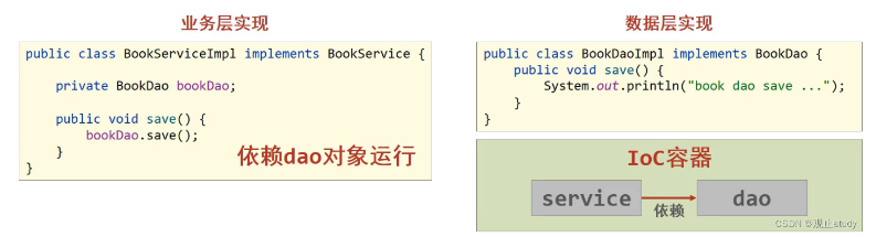

  1. 当IOC容器中创建好service和dao对象后,程序能正确执行么?
  • 不行,因为service运行需要依赖dao对象
  • IOC容器中虽然有service和dao对象
  • 但是service对象和dao对象没有任何关系
  • 需要把dao对象交给service,也就是说要绑定service和dao对象之间的关系
像这种在容器中建立对象与对象之间的绑定关系就要用到DI:
