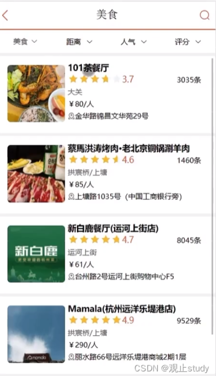

在我们查询商户信息时,通常我们是直接从数据库中去进行查询的,而直接查询数据库相对来说那肯定慢咯,例如:
@GetMapping("/{id}")
public Result queryShopById(@PathVariable("id") Long id) {
    //这里是直接查询数据库
    return shopService.queryById(id);
为了更好的用户体验,我们可以考虑增加缓存以提高页面响应速度。

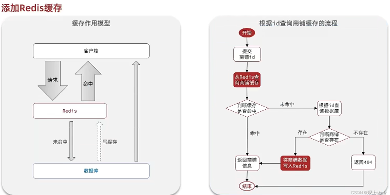

(2) 缓存模型和思路
(2.1) 业务流程
标准的操作方式就是查询数据库之前先查询缓存,如果缓存数据存在,则直接从缓存中返回,如果缓存数据不存在,再查询数据库,然后将数据存入redis,再返回数据。
(2.2) 代码实现

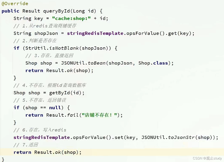

上述代码可以进行如下改造:
代码思路:如果缓存有,则直接返回,如果缓存不存在,则查询数据库,然后存入redis,再返回。

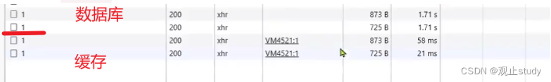

启动项目,F12打开开发者模式,查看network,刷新两次我们可以发现,首次查询,由于没有缓存,直接从数据库中获取数据花费了1.7s,再次查询,由于缓存中有数据,查询的是缓存,直接返回数据,只花了几十毫秒,响应速度显著提升。
当然,引入缓存给我们带来好处的同时,也给我们带来了许多的问题,例如,我们同时的把数据保存在数据库和缓存中,当我们对数据库中数据进行更改时,缓存中数据并不会更新,当用户查询时查到的就是原来的旧数据,与数据库不一致,这可能导致诸多问题。接下来让我们一起看看如何解决此问题~

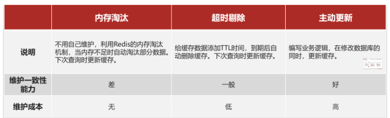

(1) 三种常见策略
由于内存是有限的,缓存更新是redis为了节约内存而设计出来的一个东西,当我们向redis插入太多数据,此时就可能会导致缓存中的数据过多,所以redis会对部分数据进行更新,或者把他叫为淘汰更合适。
内存淘汰:redis自动进行,当redis内存达到咱们设定的max-memery的时候,会自动触发淘汰机制,淘汰掉一些不重要的数据(可以自己设置策略方式)
超时剔除:当我们给redis设置了过期时间ttl之后,redis会将超时的数据进行删除,方便继续使用缓存
主动更新:我们可以手动调用方法把缓存删掉,通常用于解决缓存和数据库不一致问题

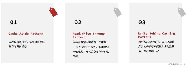

(2) 主动更新解决方案思考
由于我们的缓存的数据源来自于数据库,而数据库的数据是会发生变化的,因此,如果当数据库中数据发生变化,而缓存却没有同步,用户通过缓存拿到的数据就可能是旧数据,此时就会有一致性问题存在,我们可以选择主动更新来手动解决数据库缓存不一致问题,而主动更新又有三种常见的方案:
  • Cache Aside Pattern 人工编码方式:缓存调用者在更新完数据库后再去更新缓存,也称之为双写方案。
    • 稍微复杂,需要自己编码进行控制
  • Read/Write Through Pattern : 由系统本身完成,数据库与缓存的问题交由系统本身去处理。
    • 维护服务比较困难,开发起来成本较高
  • Write Behind Caching Pattern :调用者只操作缓存,其他线程去异步处理数据库,实现最终一致。
    • 需要实时监控缓存数据的变更,此外如果缓存服务出现了宕机会导致数据丢失

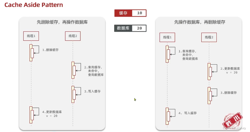

  • 先操作缓存还是先操作数据库?
    • 先删除缓存,再操作数据库 ×
    • 先操作数据库,再删除缓存 √
我们应当是先操作数据库,再删除缓存,由于查询数据库比写入数据库快,由此可能产生一系列问题。
当两个线程并发来访问时,假设线程1先来,他先把缓存删了,由于其执行的是更新操作,相对较慢,此时线程2过来执行查询操作,他发现缓存数据并不存在,于是查询数据库并重新写入缓存,而此时线程1并未完成更新操作,数据库中还是旧数据,由此写入缓存的也是旧数据,等线程1完成更新动作时,也就导致了数据库中数据与缓存数据不一致。
当然先操作数据库,再删除缓存也存在一些问题,例如:同样当两个线程并发来访问时,假设缓存由于某种原因失效了,线程1查询缓存,发现没有数据,于是去查询数据库,正当其准备写入缓存之际,线程2突然执行更新数据库操作,然后将缓存删除,这时,线程1才写入缓存,而写入的是未更新数据库之前的旧数据,此时同样造成了数据库中数据与缓存数据不一致。
似乎两种方案都存在问题,那么我们该如何抉择呢?
由于写入缓存的速度非常快,在此期间恰好完成更新与删除操作的概率比较小。由此我们可以先操作数据库,再删除缓存。

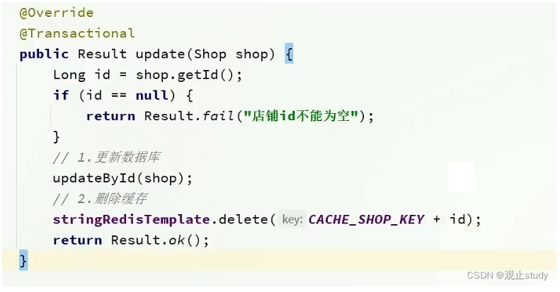

(4) 代码实现双写一致
同样是上述根据id查询店铺代码,我们可以进行一些改造:

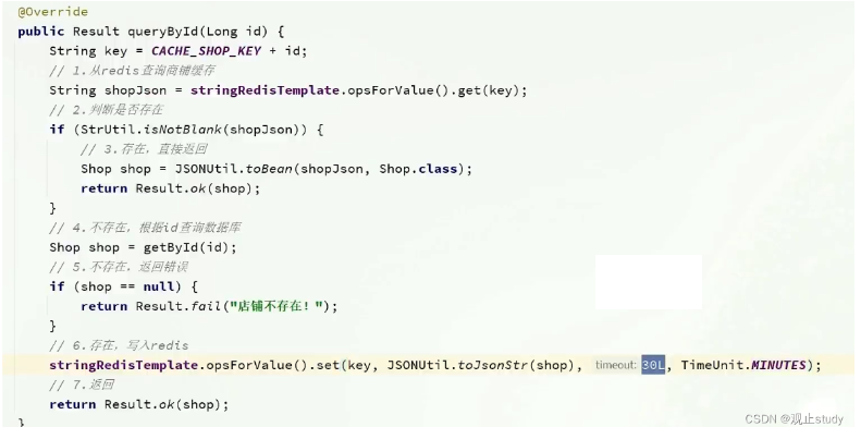

  1. 根据id查询店铺时,如果缓存未命中,则查询数据库,将数据库结果写入缓存,并设置超时时间兜底
  2. 根据id修改店铺时,先修改数据库,再删除缓存
首先修改查询代码,与上述基本一致,补充设置redis缓存过期时间
其次修改更新店铺信息代码逻辑:我们应该先对数据库中的数据进行修改,然后把缓存中的数据进行删除,查询时发现缓存中没有数据,则会从mysql中加载最新的数据,从而避免数据库和缓存不一致的问题。
至此我们便极大的减少了数据不一致问题发送的概率。

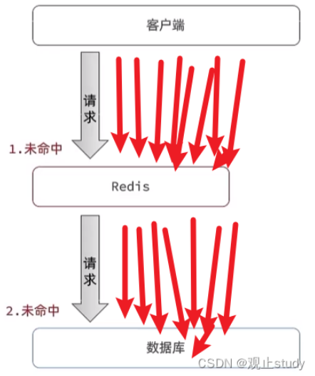

缓存穿透是指客户端请求的数据在缓存中和数据库中都不存在,这样缓存永远不会生效,这些请求都会打到数据库。
通俗来说就是:当我们客户端访问不存在的数据时,先请求redis,但是此时redis中没有数据,此时会访问到数据库,但是数据库中也没有数据,这个数据穿透了缓存,直击数据库,我们都知道数据库能够承载的并发不如redis这么高,如果大量的请求同时过来访问这种不存在的数据,这些请求就都会访问到数据库。假设一个不怀好意的人开启无数个线程并发请求,这些请求将避开缓存,都落到数据库上,由此就可能导致数据库因扛不住压力而故障。

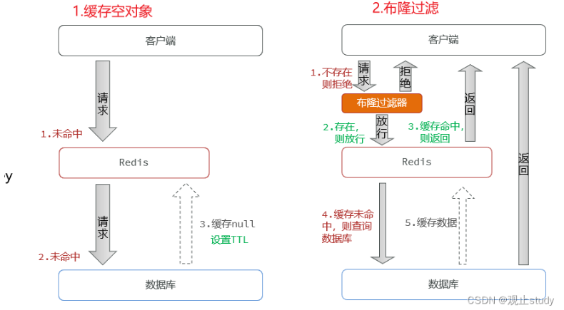

常见的解决方案有两种:
  • 缓存空对象
    • 优点:实现简单,维护方便
    • 缺点:
      • 额外的内存消耗
      • 可能造成短期的不一致
思路分析:当接收到请求时如果数据在缓存和数据库中都不存在,为了避免一些恶意攻击者的重复请求,我们可以将一个空值缓存到redis中并设置过期时间,这样,下次用户过来访问这个不存在的数据,那么在redis中也能找到这个数据,请求就不会进入到数据库中了,而且可以自动清理无效数据
  • 布隆过滤
    • 优点:内存占用较少,没有多余key
    • 缺点:
      • 实现复杂
      • 存在误判可能
思路分析:布隆过滤器其实采用的是哈希思想来解决这个问题,通过一个庞大的二进制数组,走哈希思想去判断当前这个要查询的这个数据是否存在,如果布隆过滤器判断存在,则放行,这个请求会去访问redis,哪怕此时redis中的数据过期了,但是数据库中一定存在这个数据,在数据库中查询出来这个数据后,再将其放入到redis中,假设布隆过滤器判断这个数据不存在,则直接返回
这种方式优点在于节约内存空间,但存在误判,误判原因在于:布隆过滤器走的是哈希思想,只要哈希思想,就可能存在哈希冲突

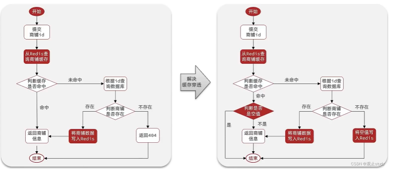

接下来让我们一起通过缓存空对象来解决缓存穿透问题。
(2.1) 业务流程
在原来的逻辑中:我们如果发现这个数据在mysql中不存在,直接就返回404了,这样是会存在缓存穿透问题的
现在的逻辑中:如果这个数据不存在,我们不会返回404 ,还是会把这个数据写入到Redis中,并且将value设置为空,当再次发起查询时,我们如果发现命中之后,判断这个value是否是null,如果是null,则是之前写入的数据,证明是缓存穿透数据,直接结束,如果不是,则直接返回数据。
(2.2) 代码实现

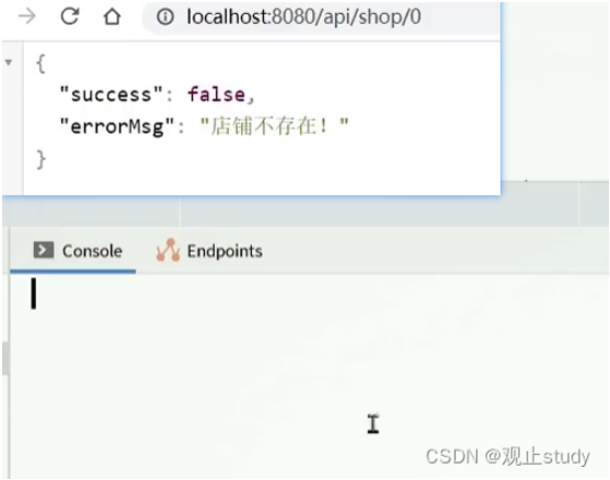

重新启动测试可以发现,重复查询一个不存在的数值将被我们设置的空值缓存拦截,从而规避多次打到数据库。

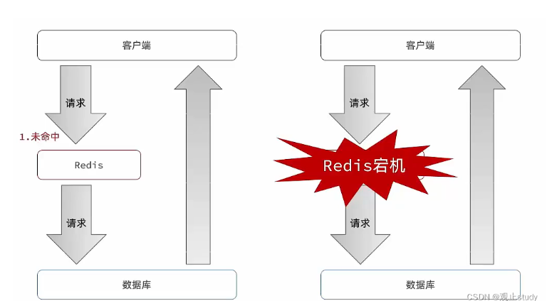

五.缓存雪崩问题
缓存雪崩是指在同一时段大量的缓存key同时失效或者Redis服务宕机,导致大量请求到达数据库,带来巨大压力。
解决方案:
  • 给不同的Key的TTL添加随机值,避免同时过期
  • 利用Redis集群提高服务的可用性,例如使用哨兵机制实现服务的监控
  • 给缓存业务添加降级限流策略
  • 给业务添加多级缓存

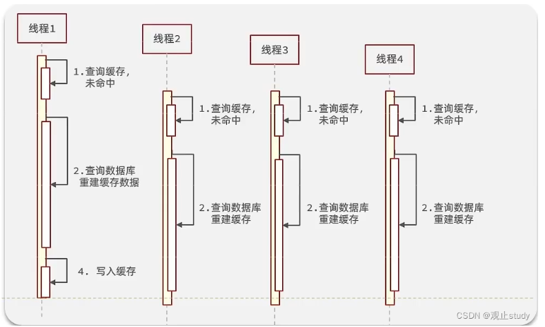

缓存击穿问题也叫热点Key问题,就是一个被高并发访问并且缓存重建业务较复杂的key突然失效了,无数的请求访问会在瞬间给数据库带来巨大的冲击 。
问题分析:假设某个高并发访问的缓存失效了,线程1在查询缓存发现为空之后,本来应该去查询数据库,然后把这个数据重新加载到缓存的,此时只要线程1走完这个逻辑,其他线程就都能从缓存中加载这些数据了,但是假设在线程1没有走完的时候,后续的线程2,线程3,线程4同时过来访问当前这个方法,那么他们就会同一时刻来访问查询缓存,结果都没查到,接着同一时间去访问数据库,同时的去执行数据库代码,对数据库访问压力过大

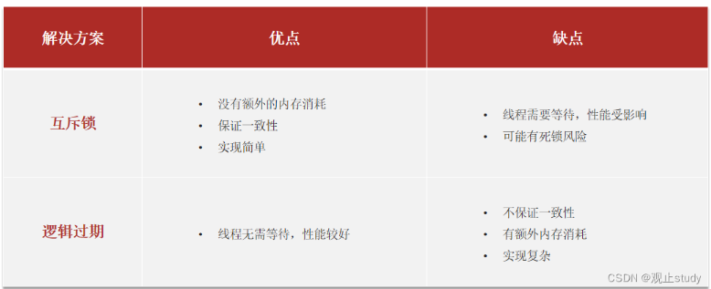

方案对比:
  • 互斥锁方案:由于保证了互斥性,所以数据一致,且实现简单,因为仅仅只需要加一把锁而已,也没其他的事情需要操心,所以没有额外的内存消耗,缺点在于有锁就有死锁问题的发生,且只能串行执行性能肯定受到影响
  • 逻辑过期方案: 线程读取过程中不需要等待,性能好,有一个额外的线程持有锁去进行重构数据,但是在重构数据完成前,其他的线程只能返回之前的数据,且实现起来麻烦

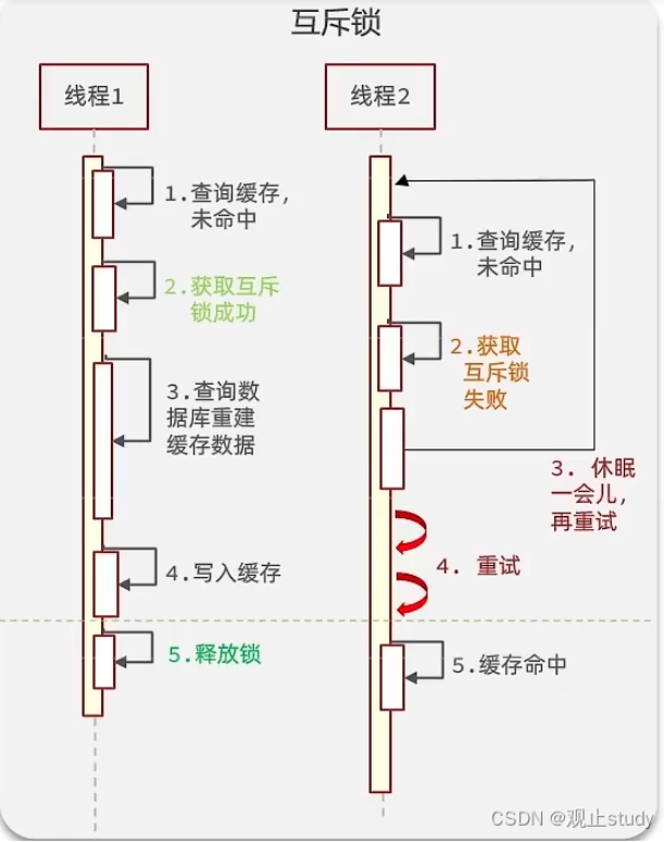

因为锁能实现互斥性。假设线程过来,我们可以限制只能一个人一个人的来访问数据库,从而避免对于数据库访问压力过大,但这也会影响查询的性能,因为此时会让查询的性能从并行变成了串行,我们可以采用tryLock方法 + double check来解决这样的问题。
假设现在线程1过来访问,他查询缓存没有命中,但是此时他获得到了锁的资源,那么线程1就会一个人去执行逻辑,假设现在线程2过来,线程2在执行过程中,并没有获得到锁,那么线程2就可以进行到休眠,直到线程1把锁释放后,线程2获得到锁,然后再来执行逻辑,此时就能够从缓存中拿到数据了。

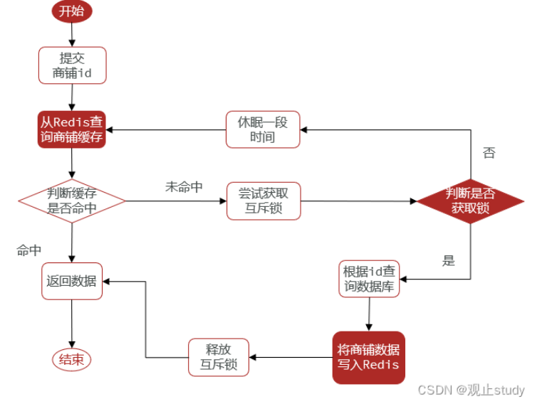

(2.2) 业务流程
相较于原来从缓存中查询不到数据后直接查询数据库而言,现在的方案是:
进行查询之后,如果从缓存没有查询到数据,则进行互斥锁的获取,获取互斥锁后,判断是否获得到了锁,如果没有获得到,则休眠,过一会再进行尝试,直到获取到锁为止,才能进行查询,如果获取到了锁的线程,再次检查redis缓存是否存在,做DoubleCheck.如果存在则无需重建缓存,直接返回,否则进行查询,然后将数据写入redis,再释放锁,返回数据。
利用互斥锁就能保证只有一个线程去执行操作数据库的逻辑,防止缓存击穿

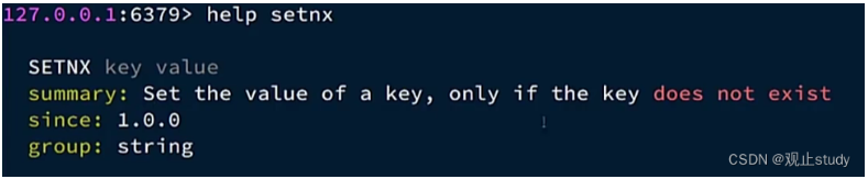

我们可以利用redis的setnx方法来表示获取锁,该方法的作用是redis中如果没有这个key,则插入成功,返回1,在stringRedisTemplate中返回true, 如果有这个key则插入失败,则返回0,在stringRedisTemplate返回false,我们可以通过true,或者是false,来表示是否有线程成功插入key,成功插入的key的线程我们认为他就是获得到锁的线程。

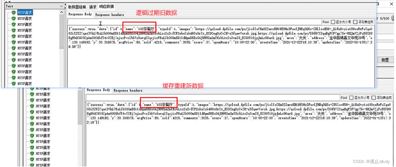

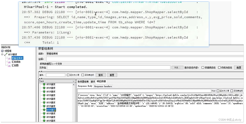

启动使用jmeter进行测试我们可以发现我们已经成功规避了缓存击穿问题

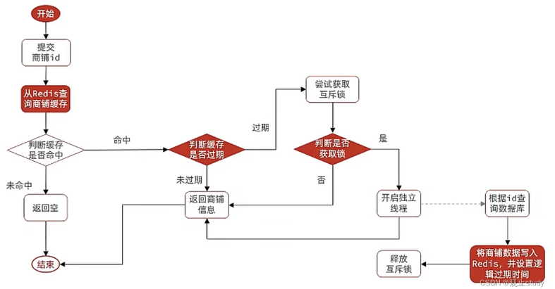

(3) 逻辑过期解决方案

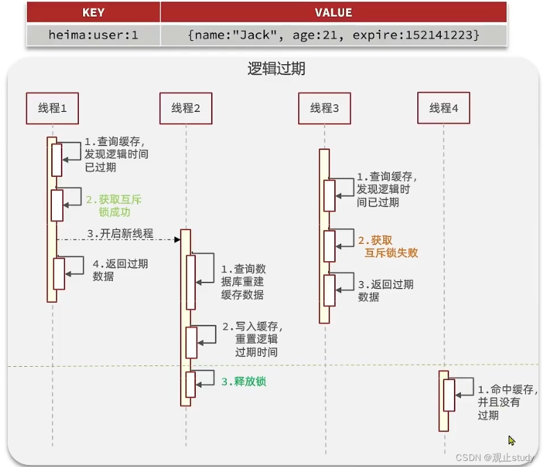

(3.1) 思路分析
我们之所以会出现这个缓存击穿问题,主要原因是在于我们对key设置了过期时间,假设我们不设置过期时间,其实就不会有缓存击穿的问题,但是不设置过期时间,这样数据不就一直占用我们内存了吗,由此我们可以采用逻辑过期方案。
我们把过期时间设置在 redis的value中,注意:这个过期时间并不会直接作用于redis,而是我们后续通过逻辑去处理。假设线程1去查询缓存,然后从value中判断出来当前的数据已经过期了,此时线程1去获得互斥锁,那么其他线程会进行阻塞,获得了锁的线程会开启一个新的线程2去进行以前的重构数据的逻辑, 而线程1直接返回过期数据,新开的线程2完成这个逻辑后,才释放锁,假设现在线程3过来访问,由于线程线程2持有着锁,所以线程3无法获得锁,线程3也直接返回过期数据,只有等到新开的线程2把重建数据构建完后,其他线程才能走返回正确的数据。
这种方案巧妙在于,异步的构建缓存,缺点在于在构建完缓存之前,返回的都是脏数据。
(3.2) 业务流程
当用户开始查询redis时,判断是否命中,如果没有命中则直接返回空数据,不查询数据库,而一旦命中后,将value取出,判断value中的过期时间是否满足,如果没有过期,则直接返回redis中的数据,如果过期,则在开启独立线程后直接返回之前的数据,独立线程去重构数据,重构完成后释放互斥锁。
(3.3) 代码实现

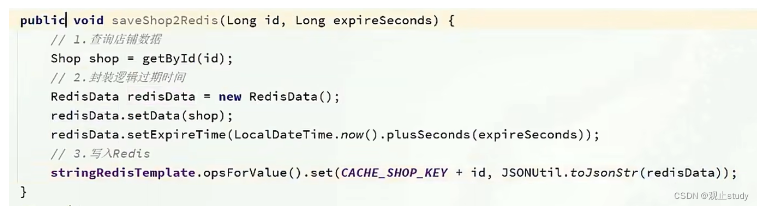

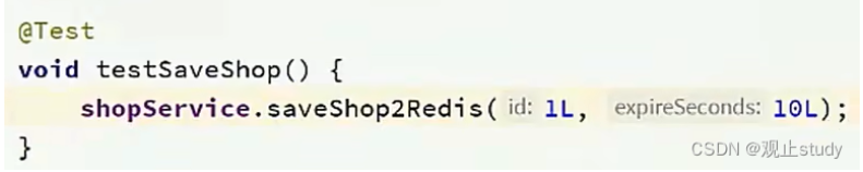

  1. 在ShopServiceImpl 新增一个方法,利用单元测试进行模拟缓存预热
在测试类中

在正式方法中调用逻辑过期解决方法方法
    @Override
    public Result queryShopById(Long id) {
        //缓存击穿逻辑过期解决方案
  		  Shop shop = queryWithLogicalExpire(id);
        if (shop == null) {
            return Result.fail("店铺不存在");
        return Result.ok(shop);
再次使用jmeter进行测试,我们可以发现,在一次并发查询中,在缓存重建期间我们查询到的还是旧数据,当重建完成后便是新数据了
七.封装Redis工具类
通常我们都会选择将上述解决方案封装为工具类使用,如下我们基于StringRedisTemplate封装一个简单的缓存工具类,满足下列需求:
  • 方法1:将任意Java对象序列化为json并存储在string类型的key中,并且可以设置TTL过期时间
  • 方法2:将任意Java对象序列化为json并存储在string类型的key中,并且可以设置逻辑过期时间,用于处理缓存击穿问题
  • 方法3:根据指定的key查询缓存,并反序列化为指定类型,利用缓存空值的方式解决缓存穿透问题
  • 方法4:根据指定的key查询缓存,并反序列化为指定类型,需要利用逻辑过期解决缓存击穿问题
  • 方法5:根据指定的key查询缓存,并反序列化为指定类型,需要利用互斥锁解决缓存击穿问题
将逻辑进行封装
