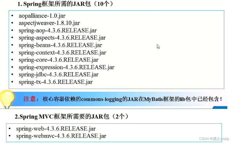

例如:我们想使用Spring开发web项目,不使用Starter可能需要导入这些坐标:
有没有一种想跑路的感觉,此外如果你导的不同jar包之间存在版本不兼容还会产生一系列版本冲突问题。而使用springboot提供的starter只需要导入一个坐标即可包含上面所有的jar包以及自动适配版本。

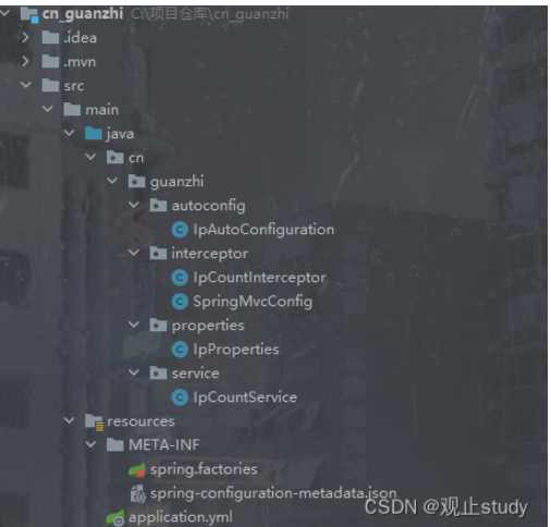

项目整体结构一览:

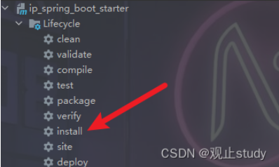

步骤一:安装到本地
​ 先在自定义Starter项目中用Maven:install一下,使得其能重新编译并安装到本地仓库,以便我们在其他项目中导入坐标能够获取到该坐标。

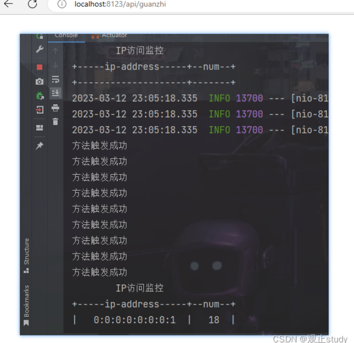

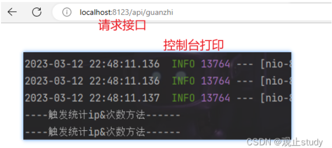

步骤五:效果检验
​ 当我们发送请求调用该方法后,能够触发我们在starter中定义count方法,因此可以在控制台输出当前访问的IP地址,此功能可以在count操作中添加日志或者输出语句进行测试。
可以看到我们已经成功使用了我们自定义Starter中的方法,就是功能有点简陋,接下来让我们一起逐步完善功能细节吧。

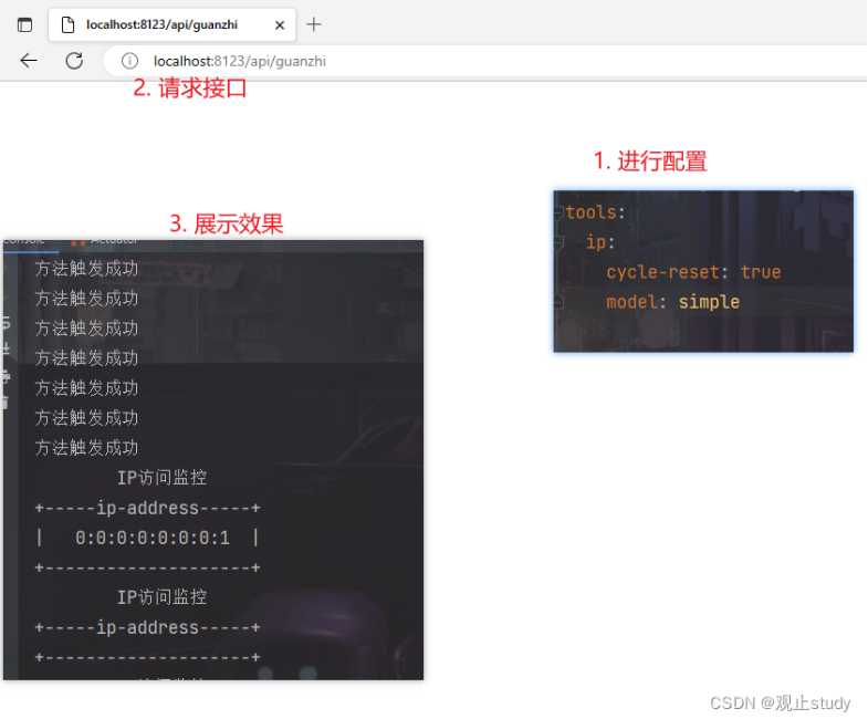

步骤五:效果展示
​ 我们已经完成了两个属性的动态控制,日志打印周期配置稍稍有些不同,我们先来看看上述配置好的两个属性是否生效。同样是先clean再install一下,然后在我们web测试程序端通过控制yml文件中的配置参数对统计信息进行格式控制。

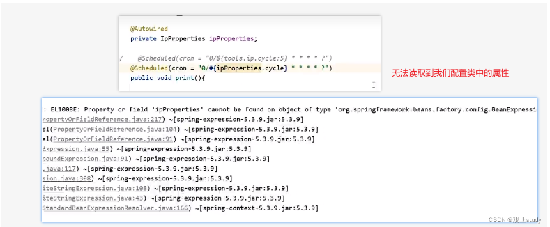

(2.7) 设置定时器注解参数
​ 我们在使用yml配置属性配置中的显示周期数据时,由于无法在@Scheduled注解上直接使用属性配置类数据,因此我们需要放弃使用**@EnableConfigurationProperties**注解对应的功能,改成最原始的bean定义格式。
步骤一:读取数值
​ 我们还是在@Scheduled注解中使用#{}读取bean属性值,此处读取名称为ipProperties的bean的cycle属性值
@Scheduled(cron = "0/#{ipProperties.cycle} * * * * ?")
public void print(){
步骤二:属性类定义bean并指定bean的访问名称
​ 注意:如果此处不设置bean的访问名称,spring会使用自己的命名生成器生成bean的长名称,无法实现属性的读取

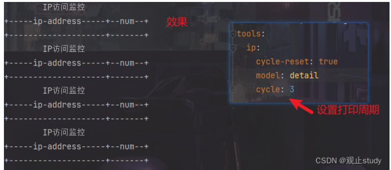

​ 再次clean然后install,我们重新在web程序测试端通过控制yml文件中的配置参数对统计信息的显示周期进行控制查看展示效果

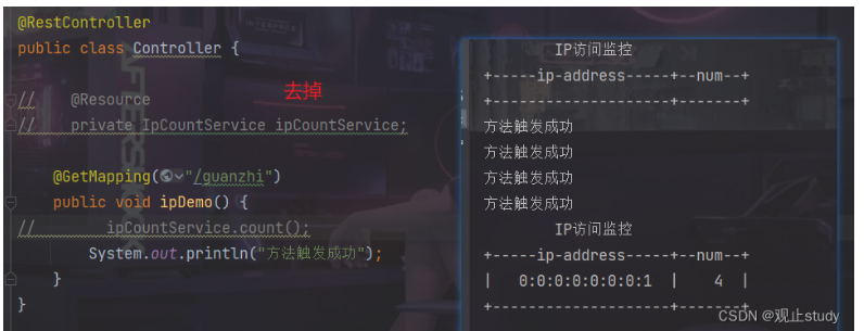

​ 我们再次启动进行测试,可以看到我们注释掉了手动注入调用的代码,功能依旧正常执行~

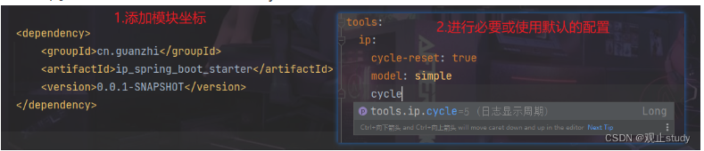

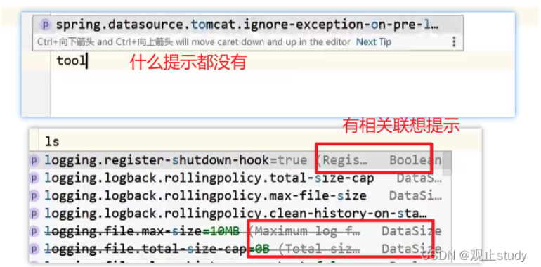

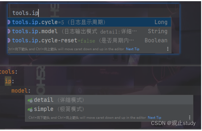

(2.9) 开启yml提示功能
​ 我们在使用springboot的配置属性时,都可以看到提示,尤其是导入了对应的starter后,也会有对应的提示信息出现。但是现在我们自己开发的starter并没有对应的提示功能,这就非常的不友好,接下来我们一起尝试解决自定义starter功能开启配置提示的问题。
步骤一:导入坐标
​ springboot提供有专用的工具实现此功能,仅需要导入下列坐标。
<dependency>
    <artifactId>spring-boot-configuration-processor</artifactId>
    <optional>true</optional>
</dependency>

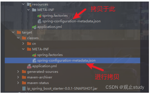

步骤二:重启install

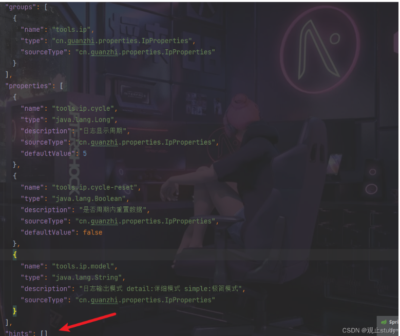

​ 程序重新编译后,在META-INF目录中会生成对应的提示文件,我们可以拷贝生成出的文件到自己开发的META-INF目录中,并对其进行编辑。为了避免产生重复的提示效果,我们可以注释掉上述坐标了。
步骤三:进行些许配置
​ 打开生成的文件,可以看到如下信息。其中groups属性定义了当前配置的提示信息总体描述,当前配置属于哪一个属性封装类。properties属性描述了当前配置中每一个属性的具体设置,包 含名称、类型、描述、默认值等信息。hints属性默认是空白的,没有进行设置。
注意:文档中的description都是根据我们之前在配置类中的doc文档注释所自动生成的。
​ 为了更友好的提供效果,hints属性可以参考springboot源码中的制作,设置当前属性封装类专用的提示信息,下例中为日志输出模式属性model设置了两种可选提示信息。
  "hints": [
      "name": "tools.ip.model",
      "values": [
          "value": "detail",
          "description": "详细模式."
          "value": "simple",
          "description": "极简模式."
步骤四:测试
​ 同样的,我们在测试项目的yml文件中查看效果,可以看到与官方基本一致啦。
(3) 整体流程总结
​ 别看我们在上述进行了很多步的开发,其实,自定义stater的开发在(2.4)就已经完成了,就是创建独立模块,然后install到自己的本地仓库中,如果需要给别人使用的话,还要deploy到私服上。最后在需要使用的项目中导入对应的starter坐标即可。
总体流程概括来说就是:
  1. 创建一个功能模块,按照需求导入坐标并实现功能。√(必须)
  2. 创建一个自动配置类加载功能类(Service),然后再spring.factories中配置自动配置类。√(必须)
  3. 完成上述两步我们的自定义Starter工作就算完成了,install到本地仓库后就能通过导入坐标在其他项目使用了,只是功能十分简陋,后续我们便是在不断的完善它。
  4. 为了能让我们灵活的控制功能模块,我们可以通过读取yml配置属性对外暴露一些参数设置,以供外界进行调整。√(非必须)
  5. 我们都不可能一直记住配置的每个属性作用,更何况别人,况且没有提示极易写错,因此我们通过设置开启了yml配置提示功能。√(非必须)
如此我们便算是简单的完成了一个Starter的开发,是不是没有想象中的那么困难?

// 参数设置
tools:
  ip:
    cycle: 10
    cycleReset: false
    model: "detail"

(3) yml提示相关

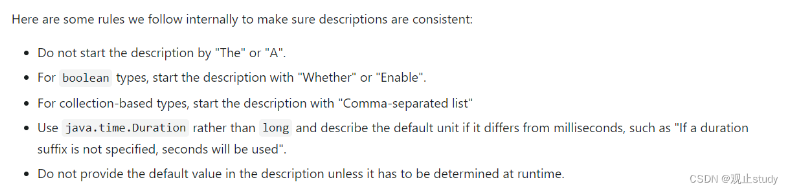

Make sure that configuration keys are documented by adding field javadoc for each property。
概述来说就是:
​ 我们在上述开启yml提示功能之后,可以看到输入部分数值后,不但会联想配置参数,参数后面还有一些相关说明,这些其实都是因为我们在配置参数类中使用了doc文档注释所生成的描述。例如:

此外官方给出的一些命名或描述相关建议可以根据需要进行遵守。
