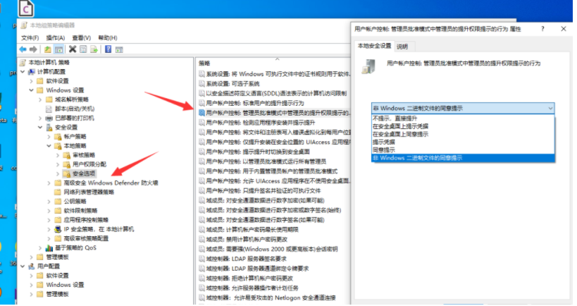

首先请按Win+R,输入gpedit.msc,打开组策略。
然后我们在左侧窗口找到“计算机配置–Windows设置–安全设置–本地策略–安全选项”,再在右侧窗口找到“用户帐户控制:管理员批准模式中管理员的提升权限提示的行为”,双击该条目,打开设置窗口,如下图:
  • 不提示直接提升:关闭UAC,需要权限时直接提升权限。
  • 在安全桌面上提示凭据:需要权限时在安全桌面上输入管理员密码提升权限。
  • 在安全桌面上同意提示:需要权限时在安全桌面上选择“允许”提升权限。
  • 提示凭据:需要权限时在普通窗口中输入管理员密码提升权限。
  • 同意提示:需要权限时在普通窗口中选择“允许”提升权限。
  • 非 Windows 二进制文件的同意提示:(默认设置)当非 Microsoft 应用程序的某个操作需要提升权限时,选择“允许”提升权限。

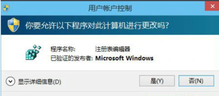

因为普通应用执行权限有限,某些操作必然会要求更高的管理员权限。此时,通常就需要一个权限提升的操作。程序可以向系统请求提权,系统会将此请求通过提一个提示框,请用户确认。
如果当前用户的用户组权限不是管理员,提权操作是要求输入管理员密码的,这点和在Linux中的相应操作类似。
•程序只能在运行前要求提权。如果已经在运行了,那么将失去申请提权的能力•权限提升仅对此次进程有效
提升权限的操作大致有两个:
•自动提权请求•手动提权请求
手动提权就是“以管理员身份运行”,自动提权请求就是程序本身就一运行就开始申请权限,如:注册表编辑器

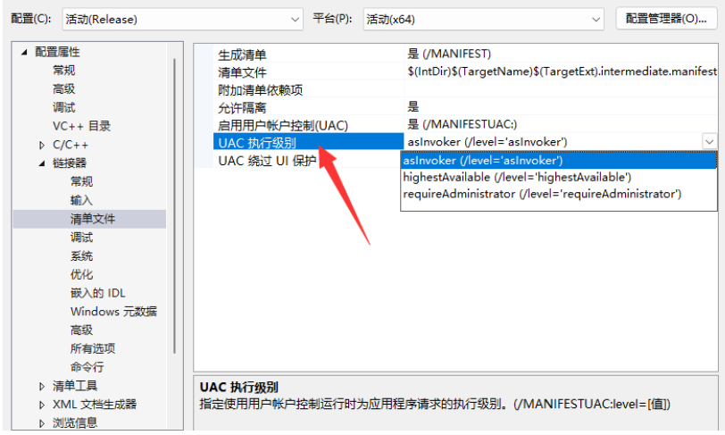

在开发的过程中,程序员若要开发一个程序,可以在编译器配置,写入一个配置文件,用于向系统标识该应用程序是必须要管理员权限运行的。
visual studio里面的uac
在visual studio里面有一个manifest文件,这个文件本质上是一个xml文件,用于标识当前应用程序的配置属性。其中这几个级别明细如下
•aslnvoker 默认权限
•highestAvailable 最高权限
•requireAdministrator 必须是管理员权限
将编译选项调整为requireAdministrator,则当用户运行程序后,将获得管理员权限会话,不需要绕过UAC。

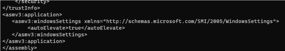

autoElevate

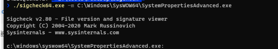

当某个EXE文件的文件清单里有<autoElevate> 元素时,当执行该文件时会默认提权执行。 我们劫持该exe文件的dll,可以达到Bypass UAC提权的目的。 适用范围:管理员权限以获得,要得到高权限管理员权限
一般用工具sigcheck检测
网上常拿C:/Windows/SysWOW64/SystemPropertiesAdvanced.exe 举列子

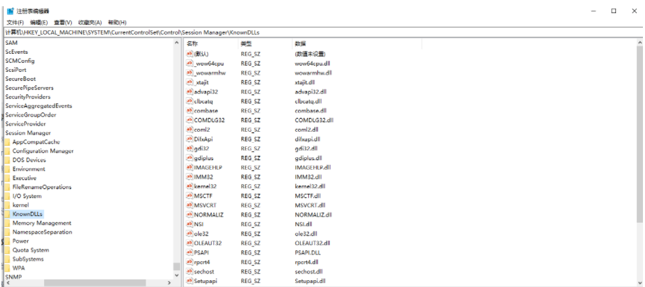

    同时,dll加载也遵循着Know DLLs注册表项的机制:Know DLLs注册表项指定的DLL是已经被操作系统加载过后的DLL,不会被应用程序搜索并加载。在注册表HKEY_LOCAL_MACHINE/SYSTEM/CurrentControlSet/Control/Session Manager/KnownDLLS处可以看见这些dll
在knowdlls表项中的dll是预先就加载进内存空间的,被诸多应用调用着,改动需要高权限。

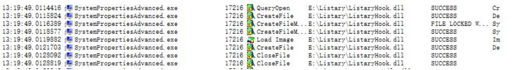

这里我们先用第一种方法来进行实验,实验对象是C:/Windows/SysWOW64/SystemPropertiesAdvanced.exe和Listary。Listary是一个很好用的检索小工具,我通过processmonitor,设置好过滤条件,查看SystemPropertiesAdvanced.exe调用的dll时发现它会调用一个Listary下的一个名为ListaryHook.dll的dll。
由于listary目录权限不高,我们可以直接替换该dll,换成dllmain为打开cmd的dll。然后点击运行SystemPropertiesAdvanced.exe,就会发现会弹出高权限cmd窗口
bypassuac成功。 当然这种都不能算是一个洞,listary并不是人人电脑上都有的,而且这个软件装机量应该是极少数少的,所以这里只是提供一个思路,

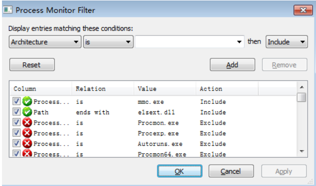

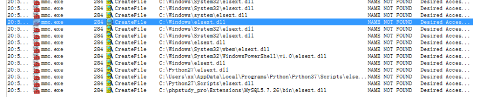

这里使用第三种方法进行实验,实验对象是eventvwr.msc,它是管理工具中的事件查看器,它依赖于mmc.exe来运行。比如,你想运行它,就得通过mmc eventvwr.msc来运行它,并且在process exploer中只能看到个mmc.exe。
我们process monitor设置过滤如下
cmd运行 mmc eventvwr.msc,查看调用
dll搜索顺序确实是 程序目录->SYSTEM32->SYSTEM->WINDOWS->当前目录(这里也是SYSTEM32目录,我认为的原因是mmc会自动提升权限导致当前目录为System32导致的)->PATH目录。
我们只需在可写目录下植入名为elsext.dll的恶意dll,处理好dll的dllmain函数,就能让dllmain里的指令被高权限执行

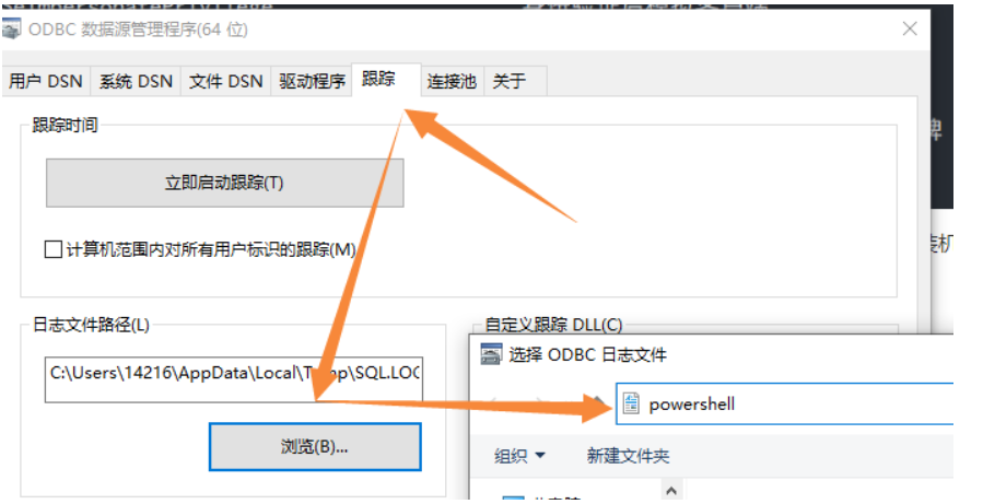

odbcad32.exe
这个方法很简单。打开C:/Windows/system32/odbcad32.exe,然后通过以下方法打开powershell或者cmd
成功bypass
管理工具
之前说过,管理工具有很多白名单程序,如果一个白名单程序有浏览文件目录的功能,就可以以此来创建高权限cmd窗口。这里拿事件查看器举例
操作-》打开保存的目录-》文件目录路径处输入powershell-》弹出高权限powershell 以此内推,还有很多相似的管理工具可以这样利用

有一些系统程序是会直接获取管理员权限同时不弹出UAC弹窗,这类程序被称为白名单程序。这些程序拥有autoElevate属性的值为True,会在启动时就静默提升权限。
那么我们要寻找的uac程序需要符合以下几个要求:
1. 程序的manifest标识的配置属性 autoElevate 为true

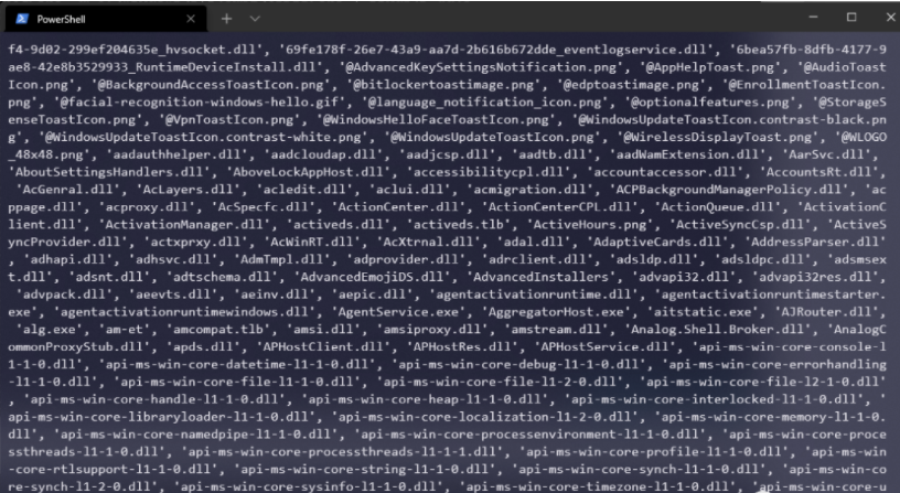

首先是寻找autoElevate为true的程序,这里就写一个py脚本去批量跑一下,这里就找system32目录下面的
import os
from subprocess import *
path = 'c:/windows/system32'
files = os.listdir(path)
print(files)
def GetFileList(path, fileList):
    newDir = path
    if os.path.isfile(path):
        if path[-4:] == '.exe':
            fileList.append(path)
    elif os.path.isdir(path):
        try:
            for s in os.listdir(path):
                newDir=os.path.join(path,s)
                GetFileList(newDir, fileList)
        except Exception as e:
            pass
    return fileList
files = GetFileList(path, [])
print(files)
for eachFile in files:
    if eachFile[-4:] == '.exe':
        command = r'./sigcheck64.exe -m {} | findstr auto'.format(eachFile)
        print(command)
        p1 = Popen(command, shell=True, stdin=PIPE, stdout=PIPE)
        if '<autoElevate>true</autoElevate>' in p1.stdout.read().decode('gb2312'):
            copy_command = r'copy {} ./success'.format(eachFile)
            Popen(copy_command, shell=True, stdin=PIPE, stdout=PIPE)
            print('[+] {}'.format(eachFile))
            with open('success.txt', 'at') as f:
                f.writelines('{}/n'.format(eachFile))
整理之后exe如下所示

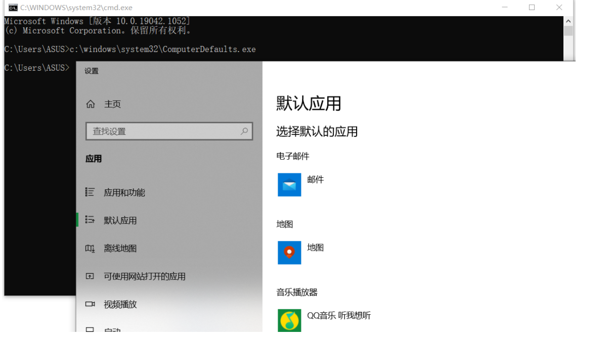

然后再去寻找不弹uac框的程序,这里我就从上往下开始尝试,找到的是ComputerDefaults.exe这个exe
运行之后直接就会出现默认应用这个界面

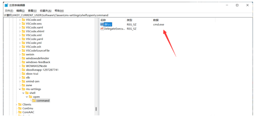

通常以shell/open/command命名的键值对存储的是可执行文件的路径,如果exe程序运行的时候找到该键值对,就会运行该键值对的程序,而因为exe运行的时候是静默提升了权限,所以运行的该键值对的程序就已经过了uac。所以我们把恶意的exe路径写入该键值对,那么就能够过uac执行我们的恶意exe。

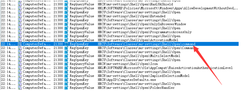

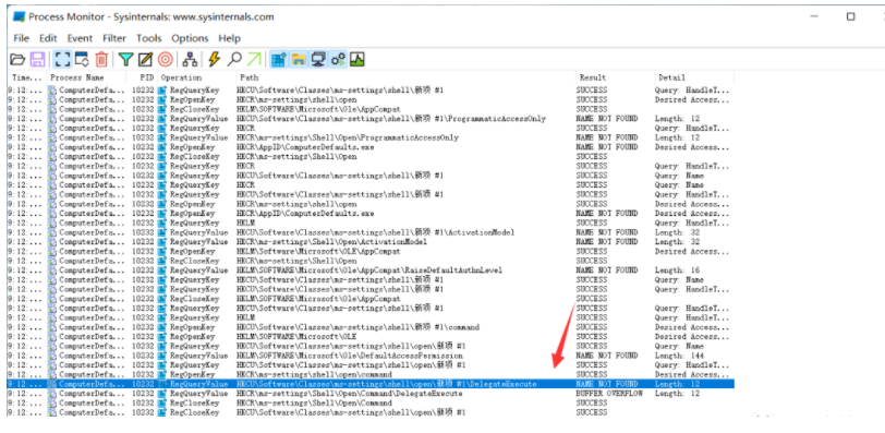

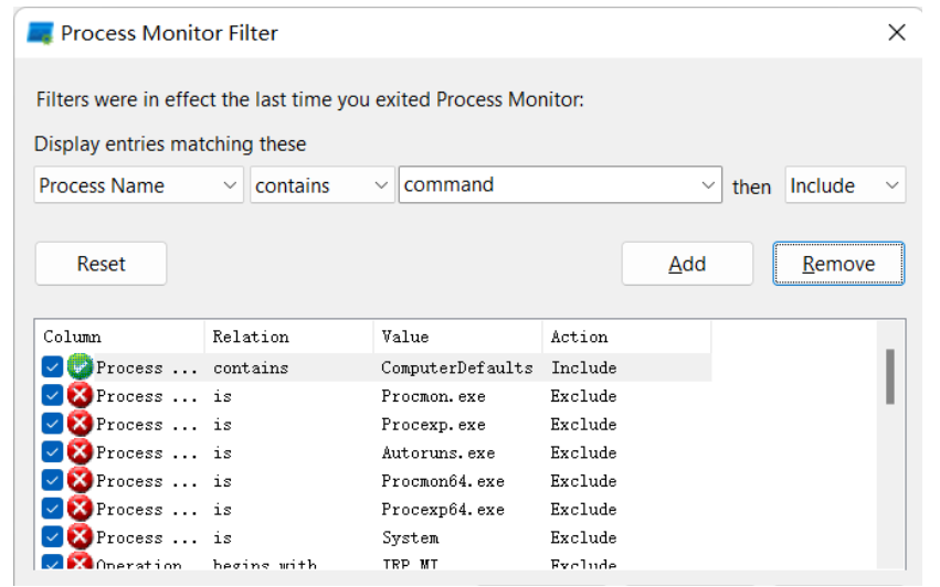

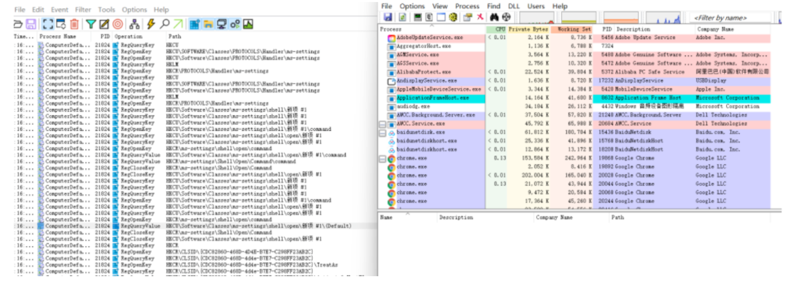

这里使用process monitor监听ComputerDefaults.exe

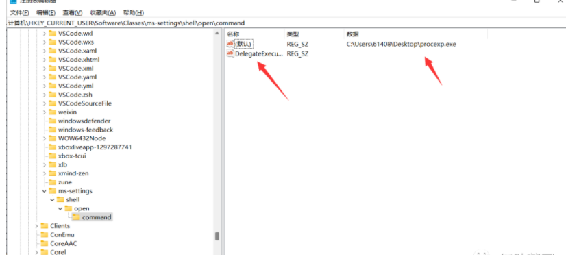

发现他会去查询HKCU/Software/Classes/ms-settings/Shell/Open/command里面的值

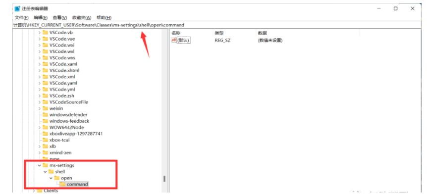

那么我们创建一个HKCU/Software/Classes/ms-settings/Shell/Open/command路径,再对ComputerDefaults.exe进行监听尝试
然后发现他还会去查询HKCU/Software/Classes/ms-settings/Shell/Open/command/DelegateExecute,而且Result显示的是NAME NOT FOUND,那么可以认为首先去查询HKCU/Software/Classes/ms-settings/Shell/Open/command路径下的注册表,再去查询HKCU/Software/Classes/ms-settings/Shell/Open/command/DelegateExecute是否存在
那么这里我创建一个DelegateExecute的键值对,然后把默认键值对指向我的一个程序进行尝试

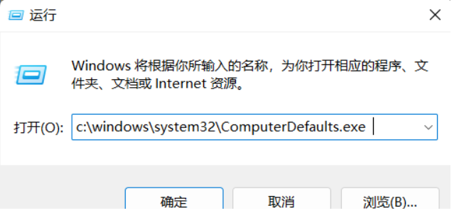

当我运行c:/windows/system32/ComputerDefaults.exe的时候,发现不再弹出的是默认进程的界面,而是打开了我自己的程序

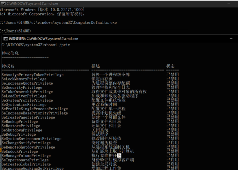

那么这里就可以大胆的猜测一下,首先运行ComputerDefaults.exe这个程序之前,会查询HKCU:/Software/Classes/ms-settings/shell/open/command这个目录是否存在,若存在继续寻找同目录下是否有DelegateExecute这个键值对,若两者都存在则执行HKCU:/Software/Classes/ms-settings/shell/open/command指向的exe路径

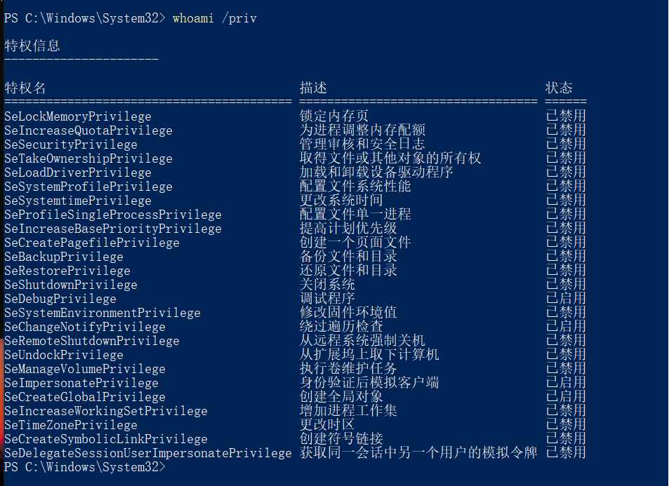

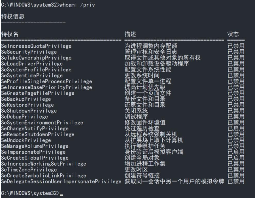

为了验证猜想,这里我将exe路径改为cmd,若猜测成立则可以获得管理员权限的cmd
whoami /priv查看一下果然成功
