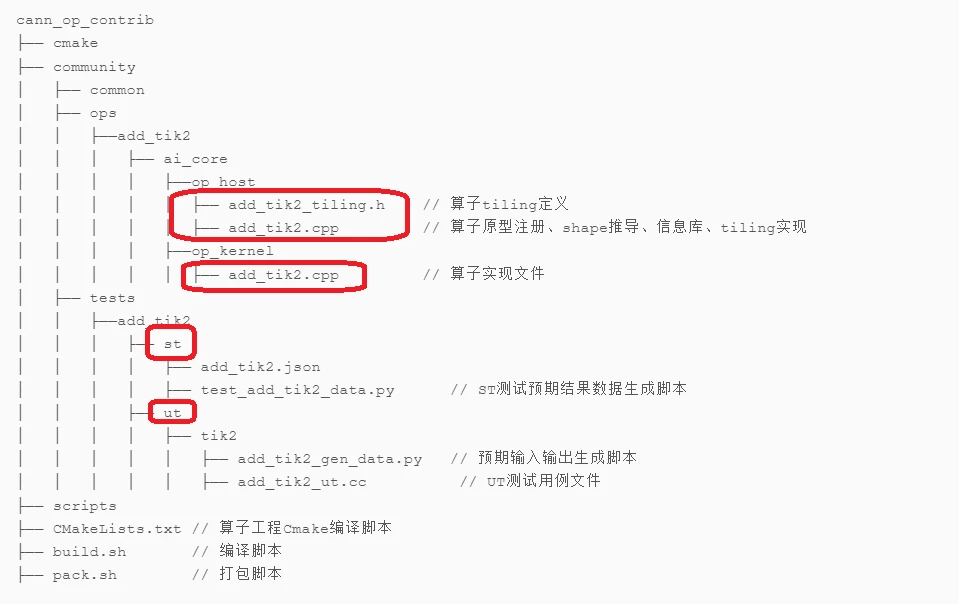

样例工程关键目录和文件的用途如下所示:

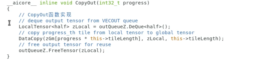

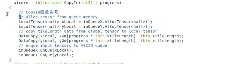

        2)算子类——process()及3个基本任务CopyIn,Compute,CopyOut
        基于矢量编程范式,将核函数的实现分为3个基本任务:CopyIn,Compute,CopyOut。Process函数中通过如下方式调用这三个函数。
        CopyIn:使用DataCopy接口将GlobalTensor数据拷贝到LocalTensor;使用EnQue将LocalTensor放入VecIn的Queue中。
        Compute:使用DeQue从VecIn中取出LocalTensor;使用Ascend C算子接口Add(2级接口)完成矢量计算;使用EnQue将计算结果LocalTensor放入到VecOut的Queue中。
        CopyOut:使用DeQue接口从VecOut的Queue中取出LocalTensor;使用DataCopy接口将LocalTensor拷贝到GlobalTensor上。

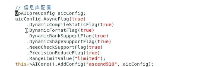

        4)信息库配置及算子注册:

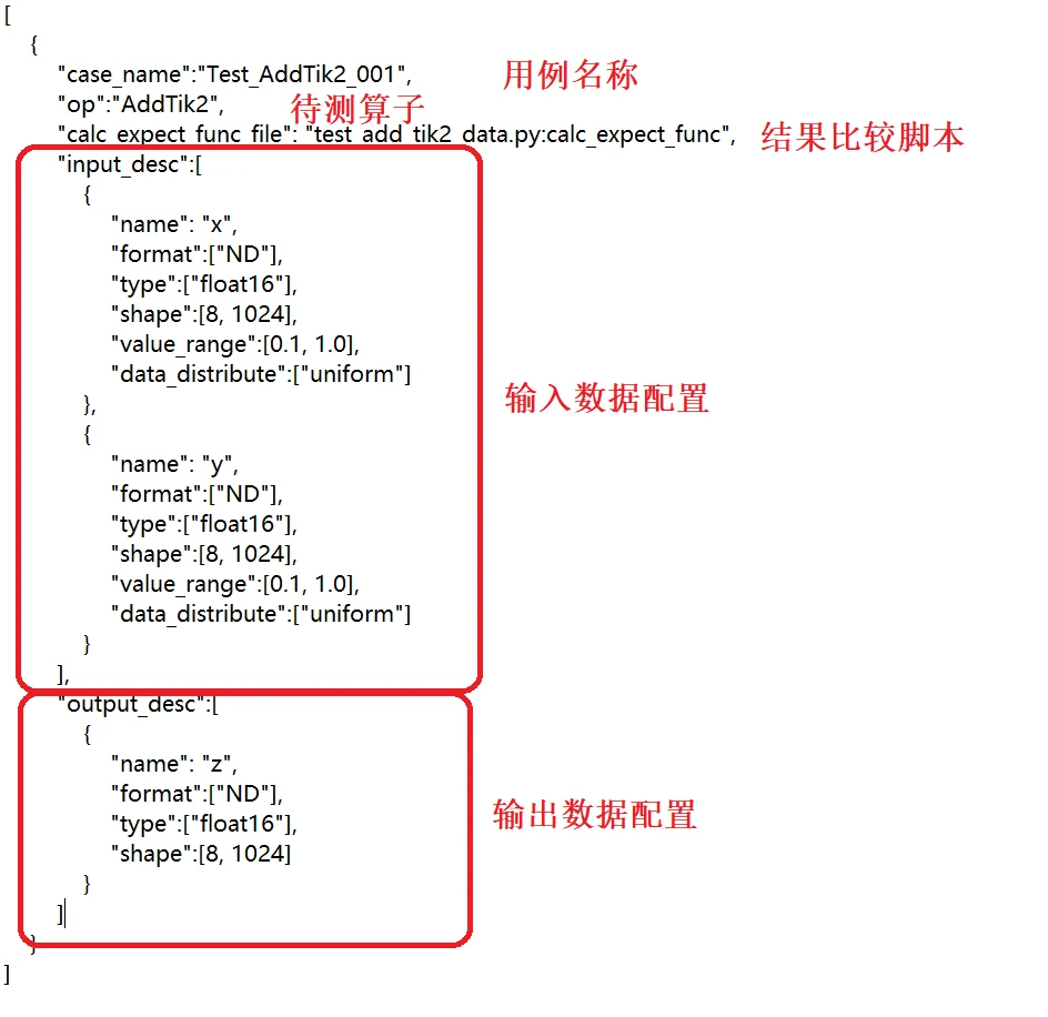

        通过msopst工具,将用户定义的ST测试配置的*.json生成单算子的om文件,使用AscendCL接口加载单算子模型文件并执行单算子om文件,验证算子执行结果的正确性。
1、在算子工程ST测试目录下的add_tik2.json增加测试用例
