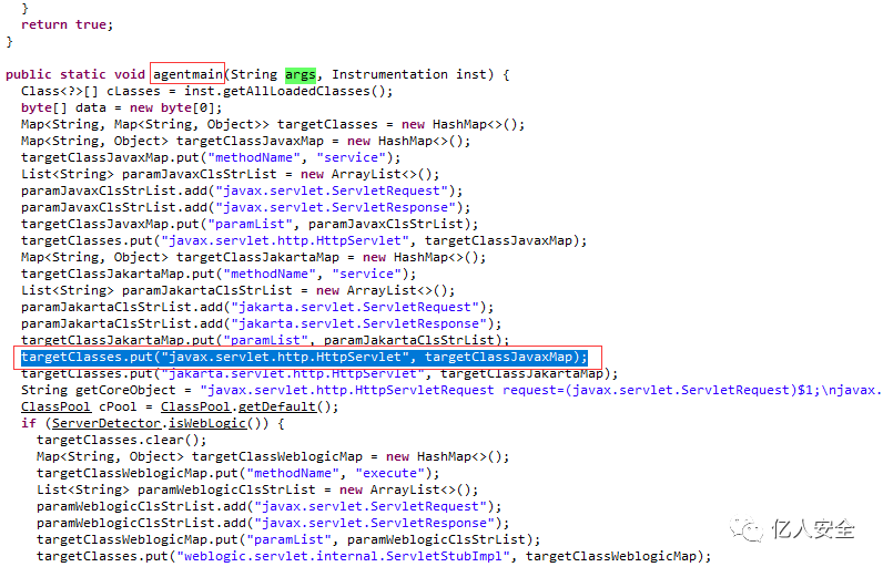

例如师傅们常用的冰蝎内存马,是Java Agent内存马。以下这段是冰蝎内存马一段代码,简单分析后可以发现冰蝎内存马是利用Java Agent注入到javax.servlet.http.HttpServletservice方法中,这是JavaEE的规范,理论上部署在Tomcat的都要符合这个规范,简单来理解这是Tomcat处理请求最先且总是经过的地方,在该类加入内存马的逻辑,可以保证稳定触发
类似的逻辑,可以使用Java Agent将内存马注入org.apache.catalina.core.ApplicationFilterChain类中,该类位于Filter链头部,也就是说经过Tomcat的请求都会交经过该类的doFilter方法处理,所以在该方法中加入内存马逻辑,也是一种稳定触发的方式(据说这是老版本冰蝎内存马的方式)
还可以对类似的类进行注入,例如org.springframework.web.servlet.DispatcherServlet类,针对于Spring框架的底层进行注入。或者一些巧妙的思路,比如注入Tomcat自带的Filter之一org.apache.tomcat.websocket.server.WsFilter类,这也是Java Agent内存马可以做到的

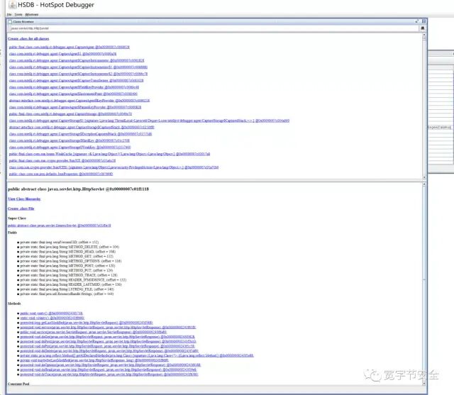

宽字节安全的师傅找到了一种检测手段:sa-jdi.jar
借用公众号师傅的图片,这是一个GUI工具,可以查看JVM中所有已加载的类。区别在于这里获取到的是真正的当前的字节码,而不是获取到原始的,本地的字节码,所以是可以查看被Java Agent调用redefineClass后被修改的类的字节码。进一步可以dump下来认为存在风险的类然后反编译人工审核

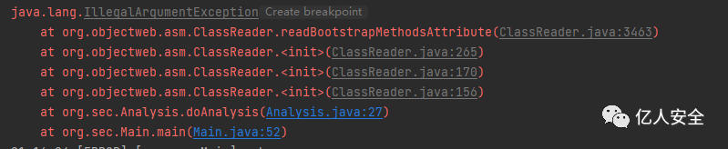

接下来我遇到了一个比较大的坑,通过sa-jdidump下来的字节码是非法的
在对ApplicationFilterChain类分析的时候,会报如下的错

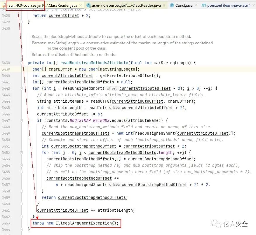

起初我怀疑是自己用了最新版ASM框架:9.2
于是逐渐降级,发现降级到7.0后不再报错,但ClassReader不报错,在分析时候会报错
经过对比,发现是以下的情况
不报错版本
稍微分析了下,发现是ApplicationFilterChain类包含了LAMBDA
不止这个类,不少的类都有可能会包含LAMBDA
发现通过sa-jdi获取的字节码在存在LAMBDA的情况下是非法字节码,无法进行分析

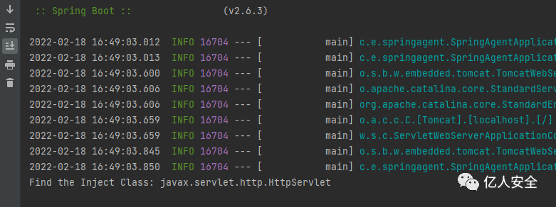

先写个内存马注入的Agent注入到HttpServlet中(关于这个不是文章重点)

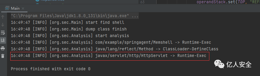

然后跑起来我写的工具
  • 其中红色框内是注入的Agent内存马,可以分析出
  • 发现上面还有两个内存马结果,这是我模拟的普通内存马,直接写入到代码中做测试的

public class RepairTransformer implements ClassFileTransformer {
   @Override
   public byte[] transform(ClassLoader loader,
                           String className,
                           Class<?> classBeingRedefined,
                           ProtectionDomain protectionDomain,
                           byte[] classfileBuffer) {
       className = className.replace("/", ".");
       ClassPool pool = ClassPool.getDefault();
       if (className.equals("org.apache.catalina.core.ApplicationFilterChain")) {
           try {
               CtClass c = pool.getCtClass(className);
               CtMethod m = c.getDeclaredMethod("doFilter");
               m.setBody("{internalDoFilter($1,$2);}");

当我们写好了Agent后,需要加入自动修复的逻辑
List<Result> results = Analysis.doAnalysis(files);
if (command.repair) {
   RepairService.start(results, pid);
如果分析出了结果,且用户选择了修复功能,才会进入修复逻辑(暂只修复这两个最常见的类)

通过以上这些修复手段可以做到的效果:
  • 启动某SpringBoot应用
  • 通过Agent注入内存马,访问后内存马可用
  • 通过工具检测到内存马,尝试修改,使字节码被还原
  • 再次访问后内存马失效,不需要重启
关于Dump字节码
经过我的一些测试,使用sa-jdi库不能保证dump所有的字节码,会出现莫名其妙的异常,猜测是某些字节码不允许被dump下来。但测试了常见TomcatSpringBoot等程序,发现基本没有问题
关于非法字节码
只要是包含LAMBDA的字节码都是非法字节码,无法正常处理,需要用修改源码后的ASM来做。这种方式终究不是完美的办法,是否存在能够dump下来合法字节码的方式呢(经过一些尝试没有找到办法)
关于检测
可以看到,字节码分析的过程比较简单,尤其是Runtime.exec的普通执行命令内存马,很容易绕过,但个人认为这已足够,因为之前的一些条件已经限制了分析的类是不可能包含Runtime.exec的黑名单类,且大多数用户都是脚本小子,使用免杀型内存马的可能性不大。大多数用户可能直接用了现成的工具,例如冰蝎型内存马的检测方式已完成,暂时来看这样做是足够的,没有必要加入各种免杀检测手段
