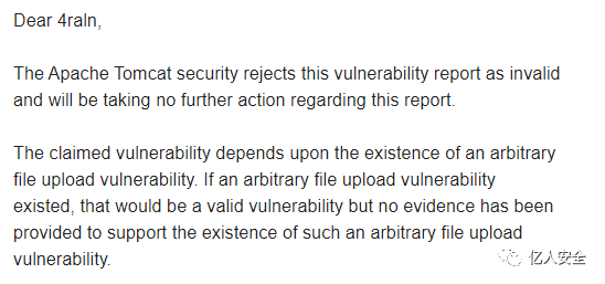

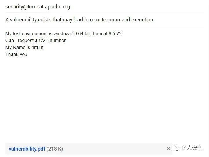

不一定算得上是漏洞,不过我还是向Tomcat发了邮件尝试
Tomcat果然拒绝了,原因是需要在其他漏洞的基础上触发

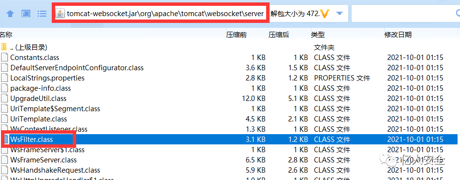

在目标Tomcat/lib下找到tomcat-websocket.jar
找到WsFilter的代码,在doFilter中插入一些代码
我这里是简单的回显执行命令,也可以是一些其他逻辑

编译WsFilter.java生成WsFilter.class字节码文件
然后使用手段把tomcat-websocket.jar里的WsFilter.class替换了
(压缩文件本身有替换功能,也可以使用工具重打包等)

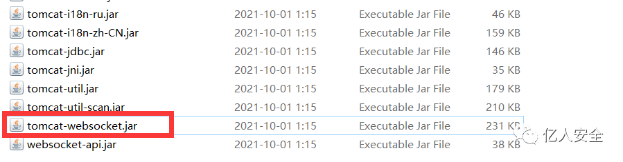

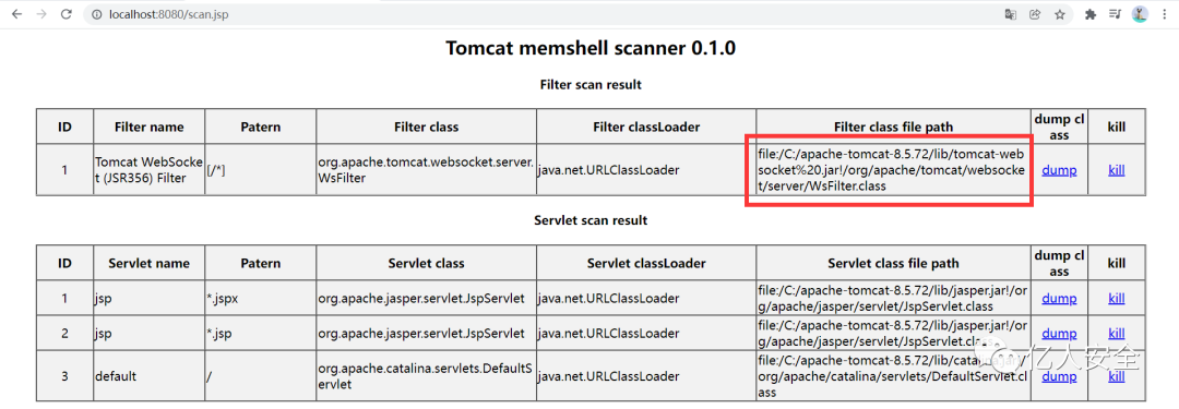

如果我在Tomcat/lib下复制一个tomcat-websocket.jar
区别在于.jar之前加入一个空格:tomcat-websocket .jar
这时候启动Tomcat会发现tomcat-websocket .jar被加载了
参考图片中的路径,其中包含%20

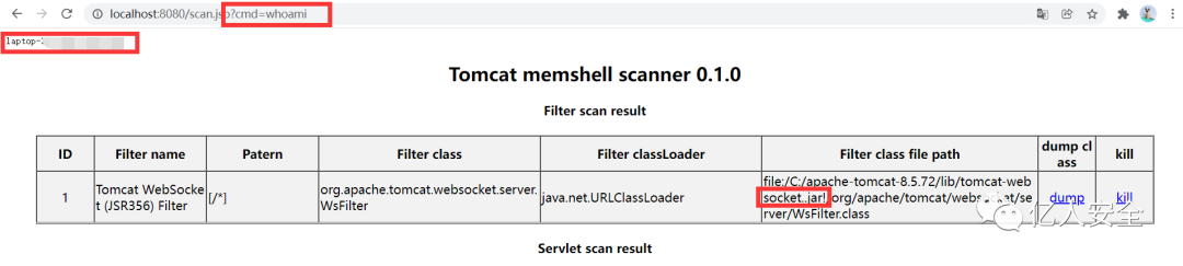

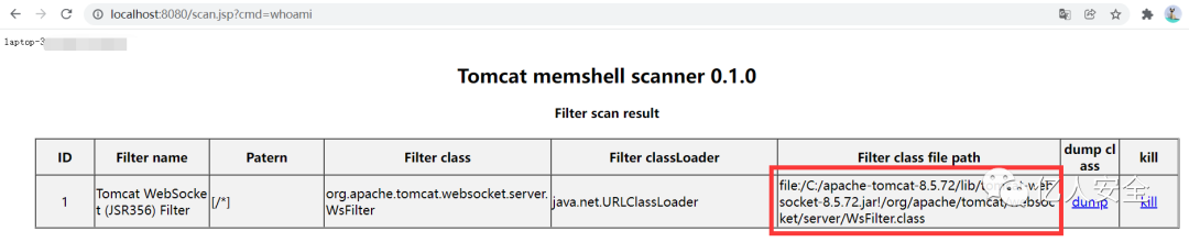

重启后会加载恶意的tomcat-websocket .jar文件,这时候已经实现了顽固的内存马

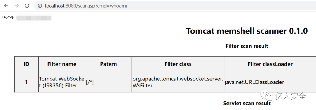

攻击方可以守株待兔时不时尝试下/xxx.jsp?cmd=whoami看结果,一旦有结果说明有重启,加载了恶意jar
经过测试,发现.等情况也会导致这种问题,不过暂时没有做深入的研究

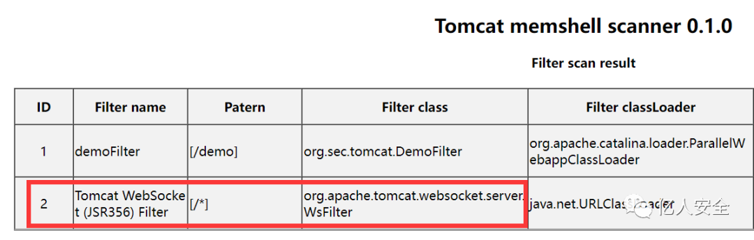

如下图,防守方在审计时,看到FilterName和FilterClass都是Tomcat自带的,FilterClassFile位于Tomcat/lib下的,是没有什么问题的
面多众多的Filter和Servlet情况下,很难会想到是WsFilter出的问题
后来测试发现了一种进一步隐藏的方式:
黑客可以获取路径得到tomcat版本,比如我这里的8.5.72,分割路径即可获得字符串
然后给新jar包命名位tomcat-websocket-8.5.72.jar图片
相对于加个.或者空格,这种做法更为隐蔽
