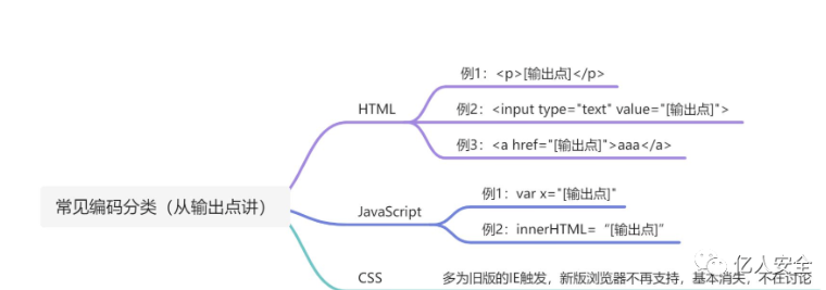

输出点处做编码最主要的目的是什么,为什么要去做编码?
最主要的目的就是绕WAF、过滤函数,通常在没有WAF和过滤函数的情况下,我们只需要使用原始字符,XSS攻击的一大精髓就是简短,利用少量代码达到攻击效果,编码往往会使exp的长度增加
输出在HTML中
