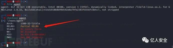

首先使用 file 命令查看文件信息
file agent
checksec agent
可以看到文件基本信息:32 位、小端序、动态链接程序,且存在可读可写可执行段

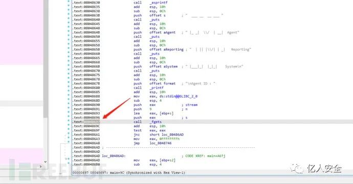

看完伪代码后总结下,溢出的位置不难找,只要控制 report 中的 gets 函数读入填充的数据,即可产生栈溢出,但是没有 shellcode,需要我们自己写入 RWX 段,然后将函数的返回地址改为 shellcode 地址
1.3 gdb 分析
使用 gdb 分析,计算栈偏移,首先在 fgets 函数那里打个断点

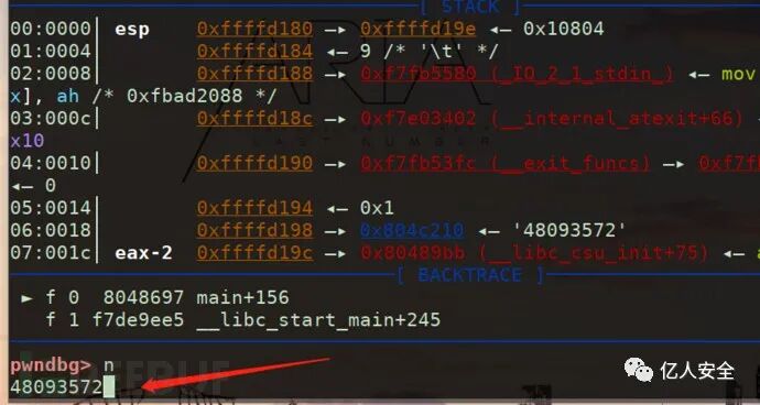

然后输入 48093572(这里主要是越过 strncmp 函数,需要让 S2 与 S 相同)

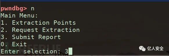

之后一直按 n 步过到 menu,输入 3 进入 report 函数

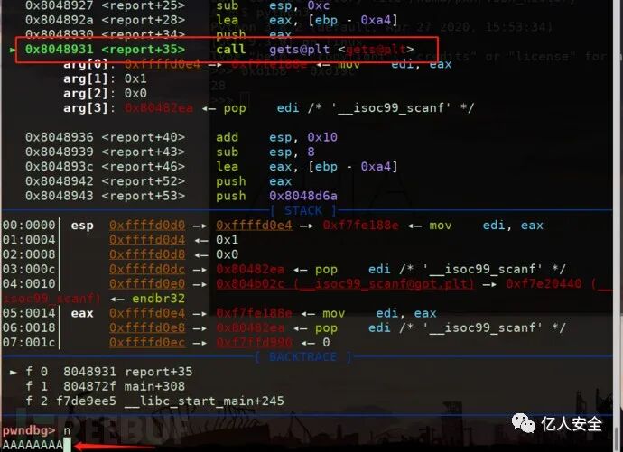

执行到 call report 这里步过之后,按 s 步入,之后继续步过到 gets 函数,输入'AAAAAAAA'
输入 stack48 在栈中找到 EBP 和字符串'AAAAAAAA'的位置
stack 48
输入的'AAAAAAAA'在 eax 中,位置如下:

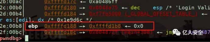

指向栈低的指针 EBP 位置如下:
从而计算得出栈偏移为
栈偏移 = EBP地址 - 当前输入地址 + EBP字长
       = 0xd188 - 0xd0e4 + 4 = 168

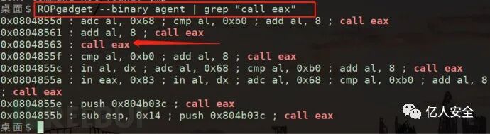

找到栈偏移之后,我们需要将 return 地址修改为 shellcode 地址,这里可以使用 ROPgadget 寻找包含 call eax 的代码段,这里找到 call eax 地址为 0x8048563
ROPgadget --binary agent | grep "call eax"

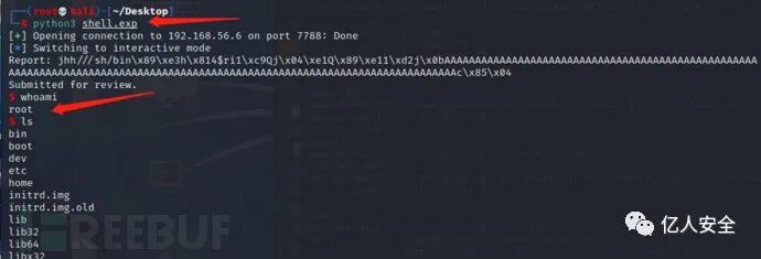

io.sendline(shellcode + b"A" * (168 - len(shellcode))  + p32(shell_addr))
io.interactive()
python3 shell.exp
