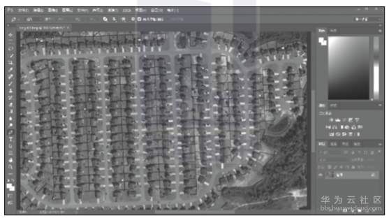

1)导入图像。打开Photoshop,单击选择需要标注的图像,拖入工作界面,如图3.16所示。
图3.16 导入遥感图像

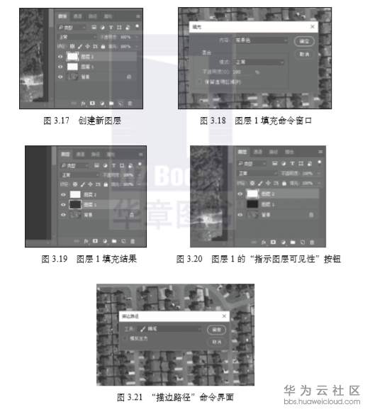

2)创建新图层。单击右下角红色按钮,创建两个新图层,如图3.17所示。
3)设置图层1的填充色。先选择图层1,把前景色设置为黑色,再从顶部菜单中单击“编辑”,选择“填充”,弹出如图3.18所示的对话框,单击“确定”按钮即可,结果如图3.19所示。
4)关闭图层1的可见性。选择图层2,参照图3.20单击红色框中的按钮,即可关闭图层1的“指示图层可见性”。

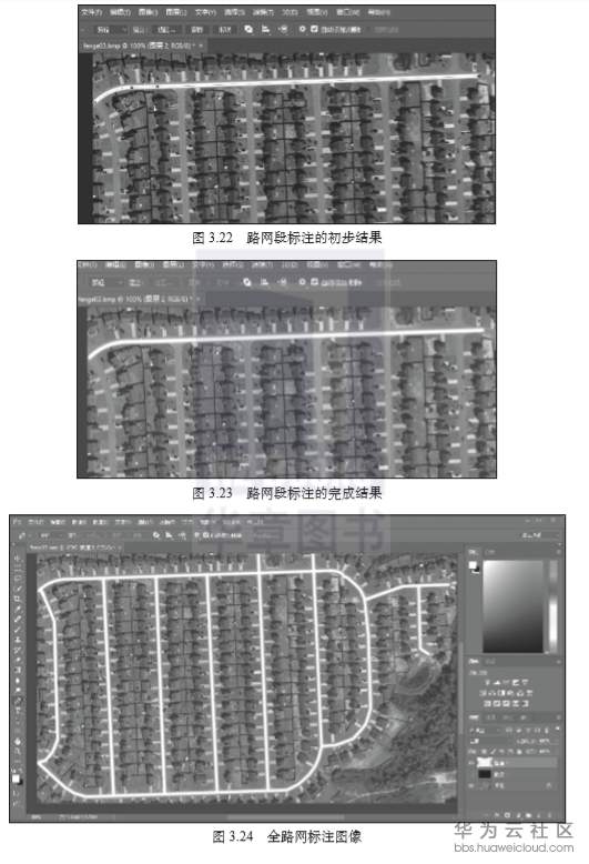

5)标注路网段。在左边工具条中选择“钢笔工具”,从路网上的任意点开始,沿着路网重复执行单击和移动操作,根据路网的弯曲调整单击的密度,标注一段路径后停止,设置前景色为白色,在该路径上右键选择“描边路径”,出现如图3.21所示的对话框,单击“确定”按钮,得到路网段标注的初步结果,如图3.22所示。随后,在该路径上右键选择“删除路径”,得到路网段标注的完成结果,如图3.23所示。

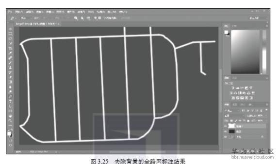

6)标注全路网。重复第5步的操作标注其他路网段,得到的全路网标注图像如图3.24所示。再选择图层1,单击“指示图层可见性”按钮,即可得到去除背景的全路网标注结果,如图3.25所示。保存结果。注意,这里要求标注图像在保存时的命名与原始图像相同。
