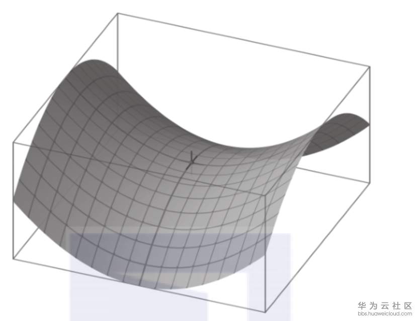

       我们可以用图形化的方法理解一下这个极大极小值的概念,一个很好的例子就是鞍点(saddle point),如图3-9所示,即在一个方向是函数的极大值点,而在另一个方向是函数的极小值点。

图3-9 鞍点

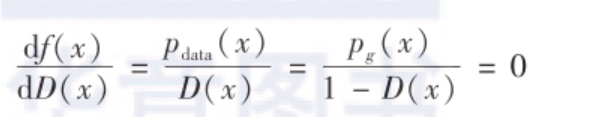

       我们现在的目标是希望寻找一个D使得V最大,我们希望对于积分中的项f(x) = pdata(x)logD(x) + pg(x)log(1 - D(x)),无论x取何值都能最大。其中,我们已知pdata是固定的,之前我们也假定生成器G固定,所以pg也是固定的,所以我们可以很容易地求出D以使得f(x)最大。我们假设x固定,f(x)对D(x)求导等于零,下面是求解D(x)的推导。

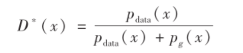

       最终我们求得D*(x)的形式如下式所示。
       可以看出它是一个范围在0到1的值,这也符合我们判别器的模式,理想的判别器在接收到真实数据时应该判断为1,而对于生成数据则应该判断为0,当生成数据分布与真实数据分布非常接近的时候,应该输出的结果为。

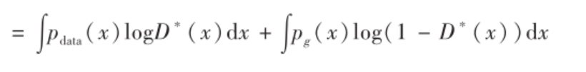

       找到了D*之后,我们再来推导一下生成器G*。现在先把D*(x)代入前面的积分式子中重新表示。

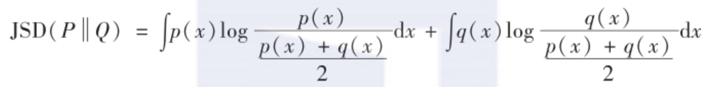

       到了这一步,我们需要先介绍一个定义—Jensen–Shannon散度,我们这里简称JS散度。在概率统计中,JS散度也与前面提到的KL散度一样具备了测量两个概率分布相似程度的能力,它的计算方法基于KL散度,继承了KL散度的非负性等,但有一点重要的不同,JS散度具备了对称性。JS散度的公式如下,我们还是以P和Q作为例子,另外我们设定,KL为KL散度公式。

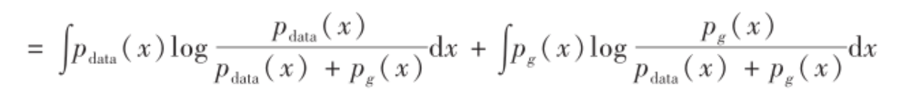

       如果我们把KL的公式代入展开的话,结果如下。
       现在我们回到之前的式子,可以把它转化成JS散度的形式。
       对于上面的,由于JS散度是非负的,当且仅当pdata = pg的时候,上式可以取得全局最小值-log(4)。所以我们要求的最优生成器G*,正是要使得G*的分布pg = pdata。
