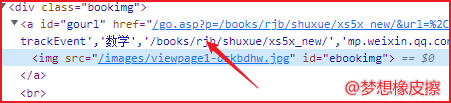

思路回归到提取详情页地址的逻辑上,在上文提及的广告图位置,查看源码,得到下图展示信息。
从图片中可以提前出三点信息:
  1. 使用的是超链接跳转,其中间页为 go.asp;
  2. 超链接 a 标签存在 id 属性,这个可能会成为阻挡我们的关键点;
  3. 该链接还绑定了一个 onclick 事件,进一步对我们造成了干扰。

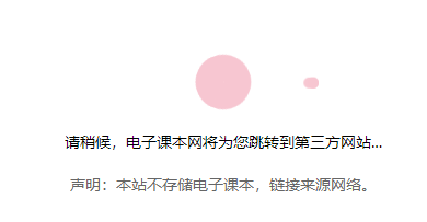

在跳转图书页之前,出现了一个加载页,但是由于开发者工具无法缓存,所以需要用代码跑一下逻辑。
爬虫逻辑跳转页

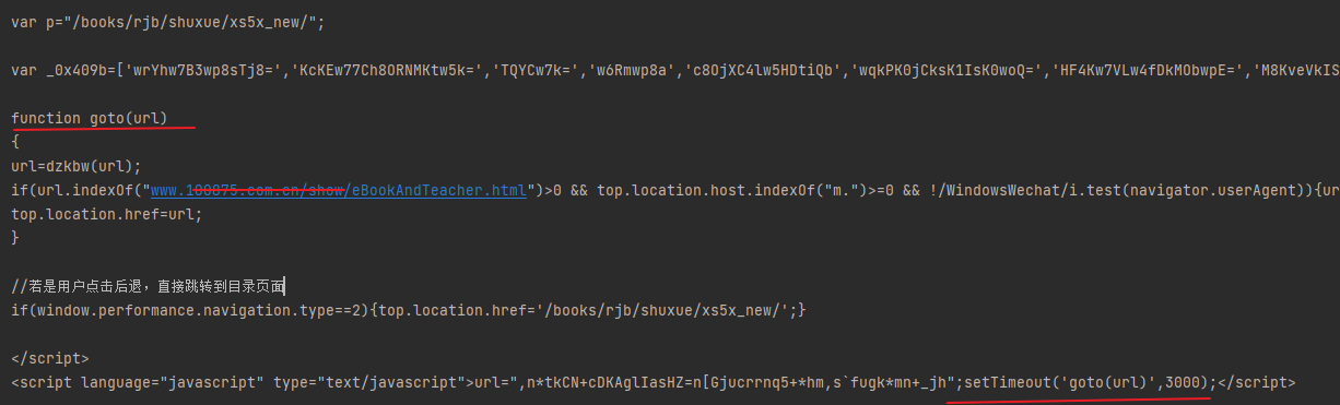

果然在跳转源码中找到了其解密逻辑,具体如下图所示:

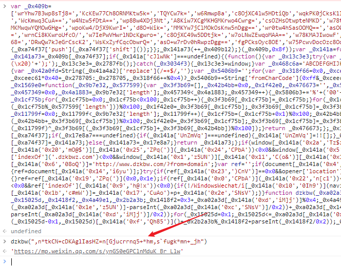

代码传递被加密的参数到 goto() 函数中,该函数调用了一个 dzkbw() 函数,这个函数应该就是解密函数了。
首先在控制台运行一下被混淆的代码,得到下图所示内容,可以看到 dzkbw() 函数,就是由下图所示的一大段代码生成,我们的重点也就变成了在 Python 中运行下述 JS 代码(注意,这里你不需要对其进行解析)。
