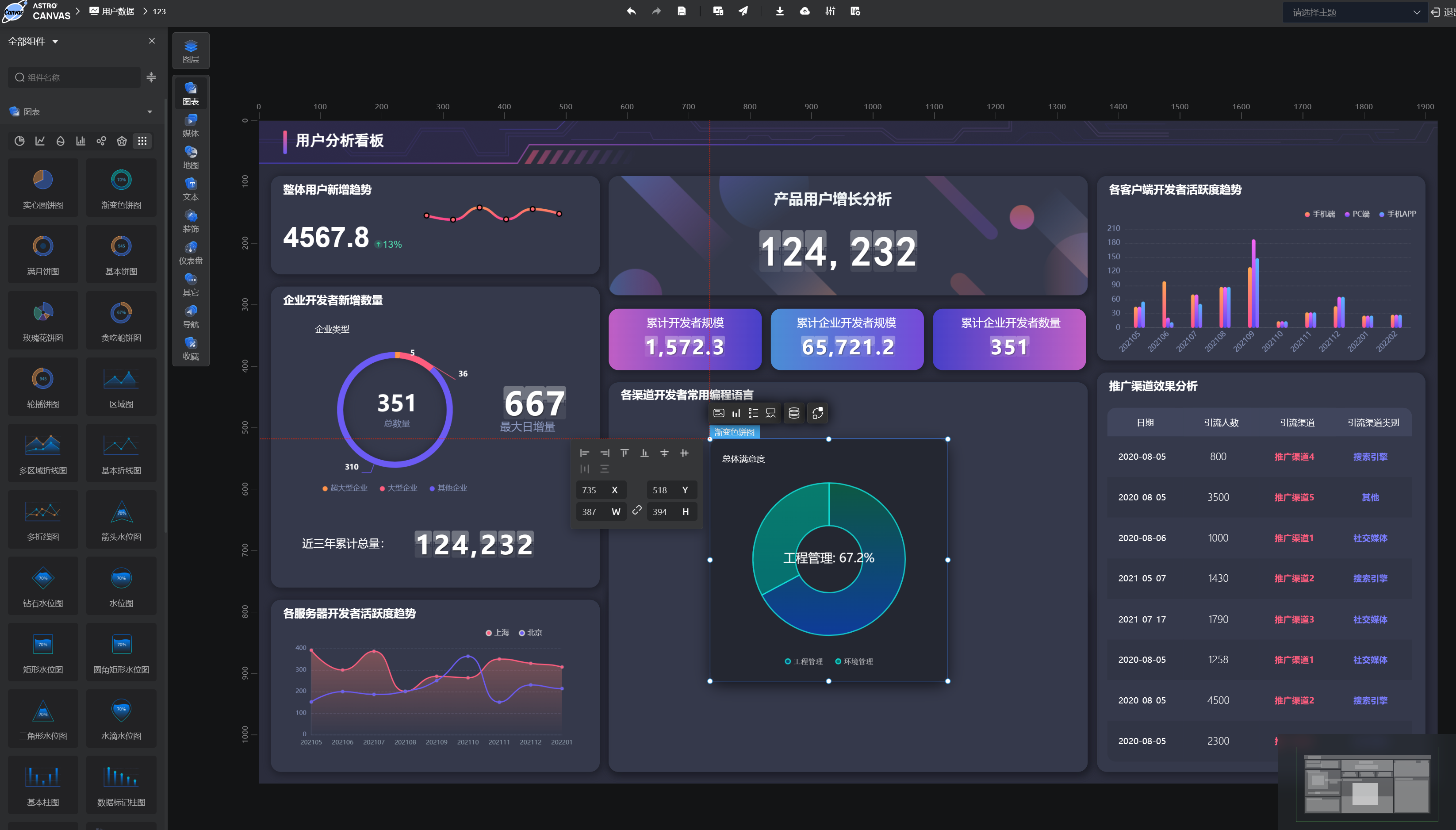

Astro的便捷

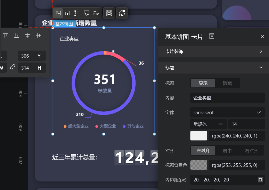

其内部丰富的组件,简洁的操作,可支持独立空间管理,让人可以在短时间内就完成非常炫酷以及功能完善的页面
进入编辑页面后,可通过选择左侧的编辑界面,选择想要的控件进行拖拉式操作,将其拖入页面中后,可点击控件进行进一步的编辑
其丰富的选项可以满足绝大多数样式的需求,对于想要客制化选择的企业或者个人而言,是非常值得推荐的

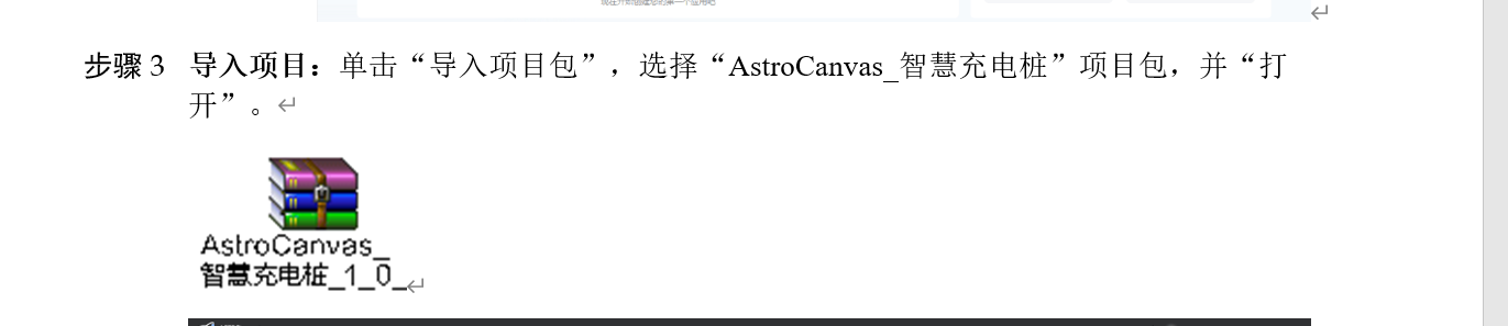

需要注意的就是,在步骤三上传模型文件时,文档中给出的是zip压缩文件,在华为云控制台上传文件时进行上传时也会进行提示只能使用zip格式的压缩包,可是官方给出的压缩包是rar格式,怎么操作呢?
很简单,将官方文档的压缩包解压,会发现其中是一个zip压缩包文件,这个压缩包隐藏得非常好啊。

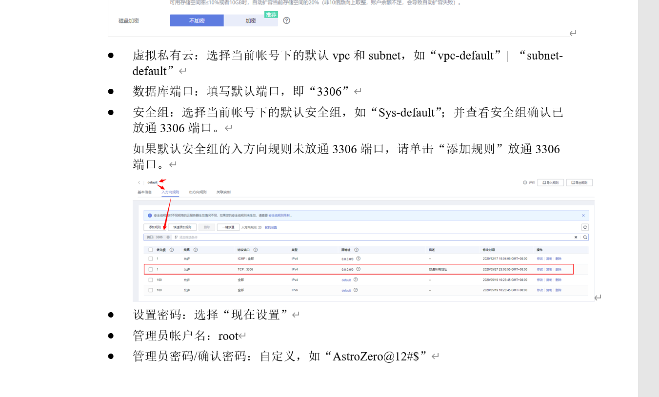

帮助文档中,此处进行了规则的添加,不清楚意图是什么(作者做了两次一次加了一次没加,均运行成功),只要在前面的步骤中,进行了3306端口设置即可注意:前面设置时一定要写端口号,后面会用到,否则会卡住哦

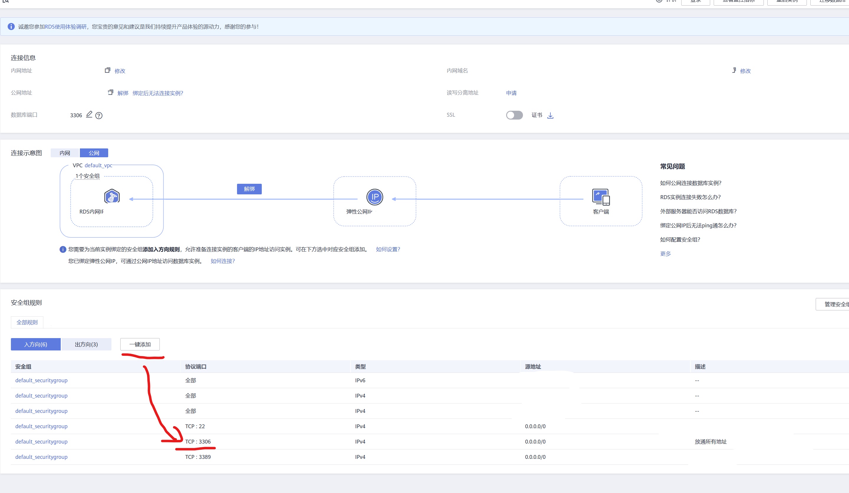

第四(最需要注意的地方)
最让人百思不得其解以及会卡住的地方来了,无论在前面是否设定了规则,这里一定要点击下图所示的一键添加,不点击的话,在进行后面操作时(转发数据配置)会联不通
这是最坑人的地方 在第一次进行反复查找后,发现只要这里选择一件添加,3306端口就会联通,前面的规则添加与否并不重要(貌似手动添加的话可以定义优先级)

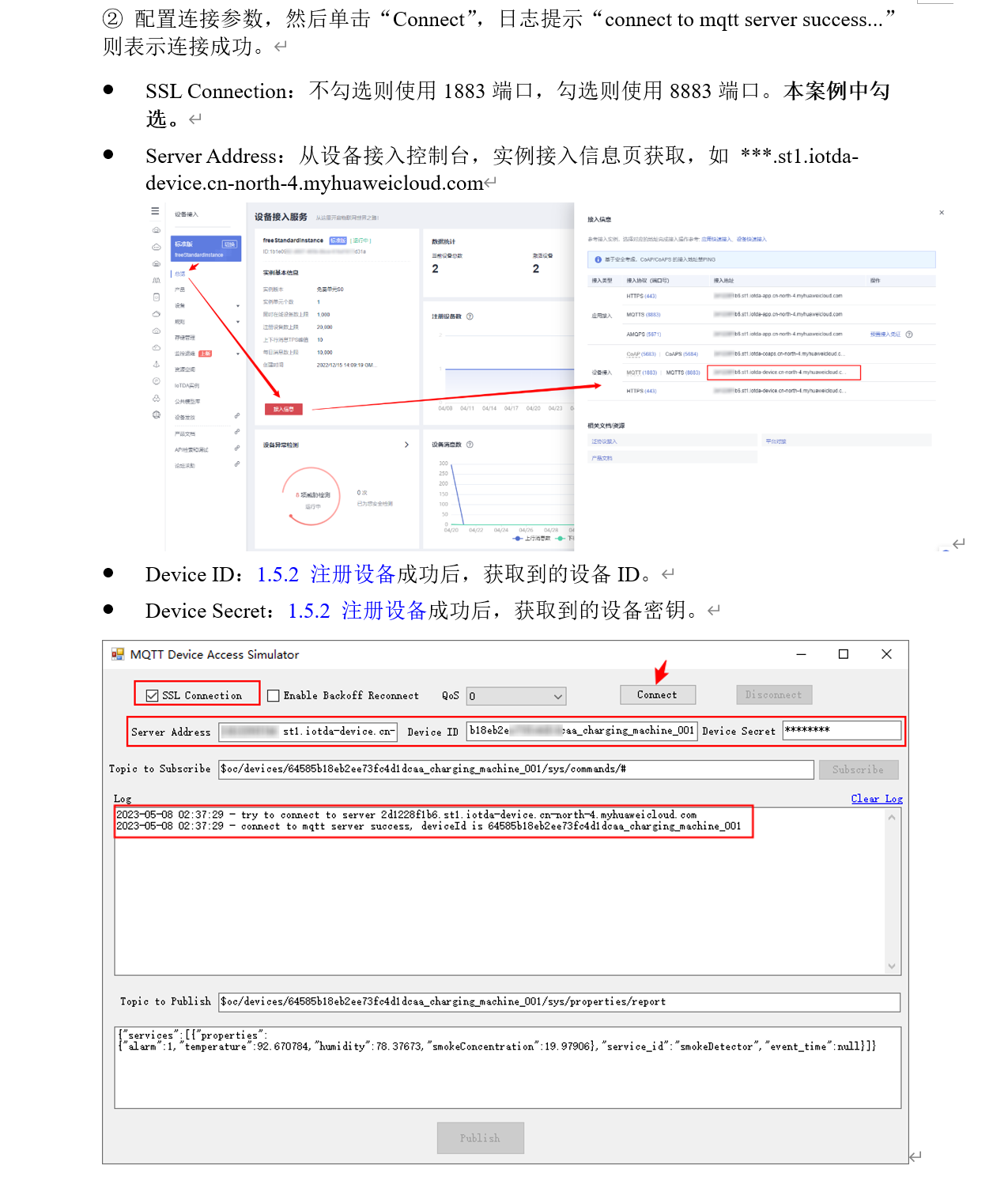

此处的Device ID以及Secret是什么呢?文档中描述为1.5.2获取到的
这里进行小提示,细心的小伙伴会发现,在进行了1.5.2操作之后,你的浏览器会下载一个txt文档,此文档中就是此处需要填写的ID 以及Secret

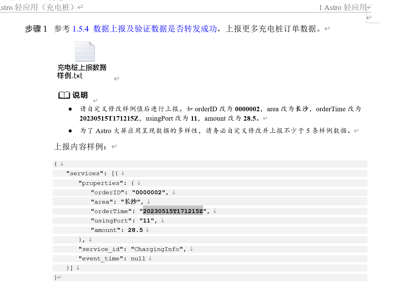

官方文档中的数据样例txt是没有的,需要自行对于数据的修改,如下图所示的官方样例,将orderID、area、ordertime、usingport、amount进行自定义修改,再将其复制粘贴进mqttnet程序中的输入栏即可
其中ordertime中的T后为时间,Z代表零时区,与北京时间(东八区)相差8小时,其整串字符为UTC标准时间
