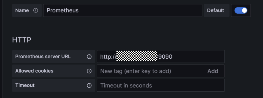

在浏览器地址栏输入xx.xx.xx.xx:3000,登录Grafana,默认账号密码为:admin/admin。在配置管理页面,添加数据源,类型选择Prometheus。
备注:xx.xx.xx.xx为Grafana的所在宿主机的IP地址
在HTTP的URL输入框中输入Prometheus的IP地址和端口号,点击Save&Test:

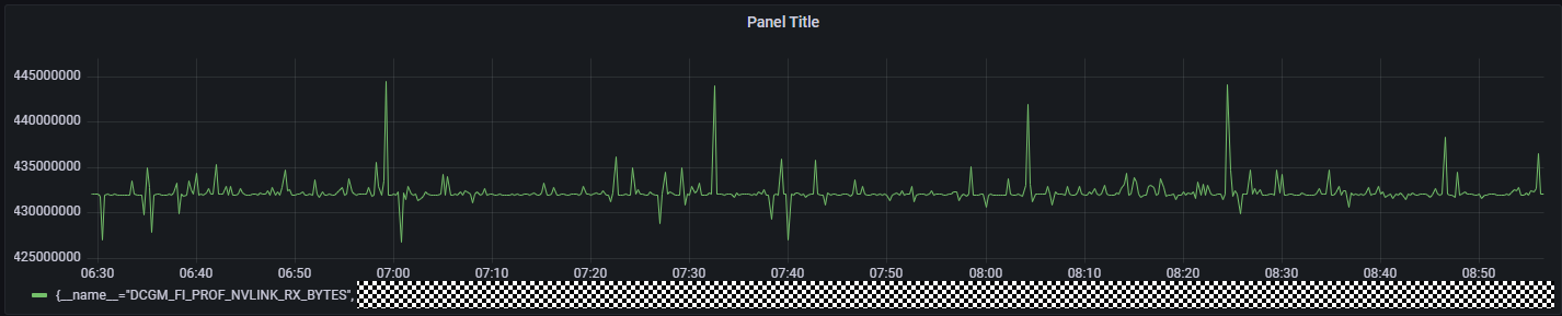

至此,指标监控方案安装完成。指标监控效果展示如下:
