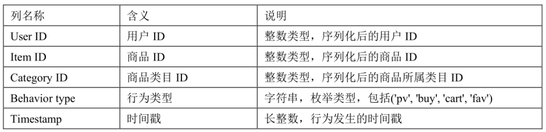

关于数据集中每列的详细描述,见表1。
■ 表1淘宝用户行为数据集说明
其中用户行为类型共有4种,它们分别是:
(1) pv:商品详情页pv,等价于单击。
(2) buy:商品购买。
(3) cart:将商品加入购物车。
(4) fav:收藏商品。

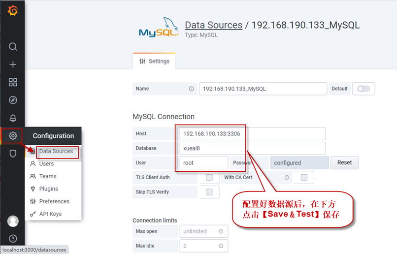

④ 在Grafana中要先配置好数据源,指向MySQL中的接收表,如图1所示。
■图1 在Grafana中要先配置好数据源

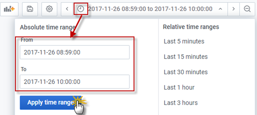

为了更好地看到动态变化的效果,设置一个仪表板显示的时间范围,如图2所示。
■ 图2 在Grafana中设置一个仪表板显示的时间范围

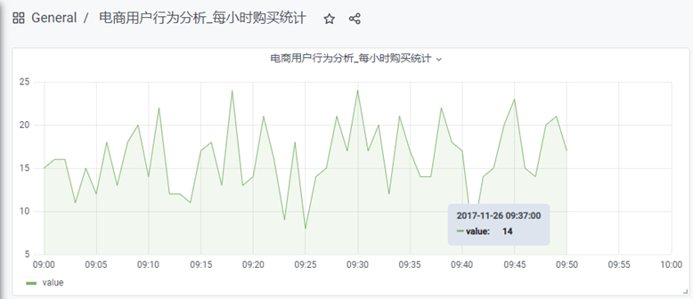

(6) 观察Grafana中数据实时呈现效果,如图3所示。
■ 图3  用户购买量实时统计结果显示
