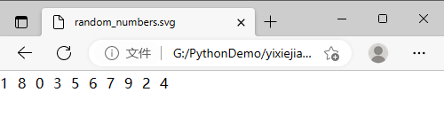

在编写反爬案例时,可以提前生成一张 SVG 图片,其中包含 0~9 这 10 个数字,然后按照一定间隔进行排序。
import svgwrite
import random
dwg = svgwrite.Drawing('random_numbers.svg', size=(200, 20), profile='tiny')
nums = [0, 1, 2, 3, 4, 5, 6, 7, 8, 9]
random.shuffle(nums)
for i, num in enumerate(nums):
    text = dwg.add(dwg.text(str(num), insert=(i * 20, 20), fill='black', font_size=16))
dwg.save()
图片生成使用的是 svgwrite 模块,然后通过打乱 nums 列表,生成一个新的列表排序,最后进行文字渲染。

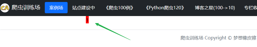

首先在 span 标签中展示数字 1,基于上述 svg 图片进行实现,数字 1 所在的索引位置是 0,所以代码如下所示。
以下代码使用的是 flask 中的 jija2 模板
<style type="text/css">
    .svg_img{
        display: inline-block;
        width: 10px;
        height: 26px;
        background: red url('{{url_for("static",filename="images/random_numbers.svg")}}') no-repeat;
        background-position:0 0;
        line-height: 20px;
</style>
HTML 标签位置代码为:
<div class="container">
  <span class="svg_img"></span>
</div>
运行代码,在浏览器可以看到一个红色背景的图片,其中显示数字 1。

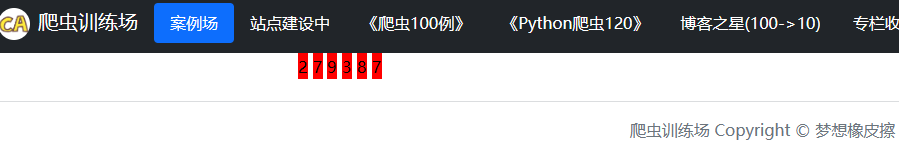

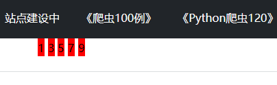

用相同的办法,展示出一个完整的数字来,例如 13579,编写如下代码。
  <span class="svg_img" style=" background-position:0 0;"></span>
  <span class="svg_img" style=" background-position:-60px 0;"></span>
  <span class="svg_img" style=" background-position:-80px 0;"></span>
  <span class="svg_img" style=" background-position:-120px 0;"></span>
  <span class="svg_img" style=" background-position:-140px 0;"></span>
</div>
此时可以在网页显示一个标准的数字。(红色背景仅供测试使用)
