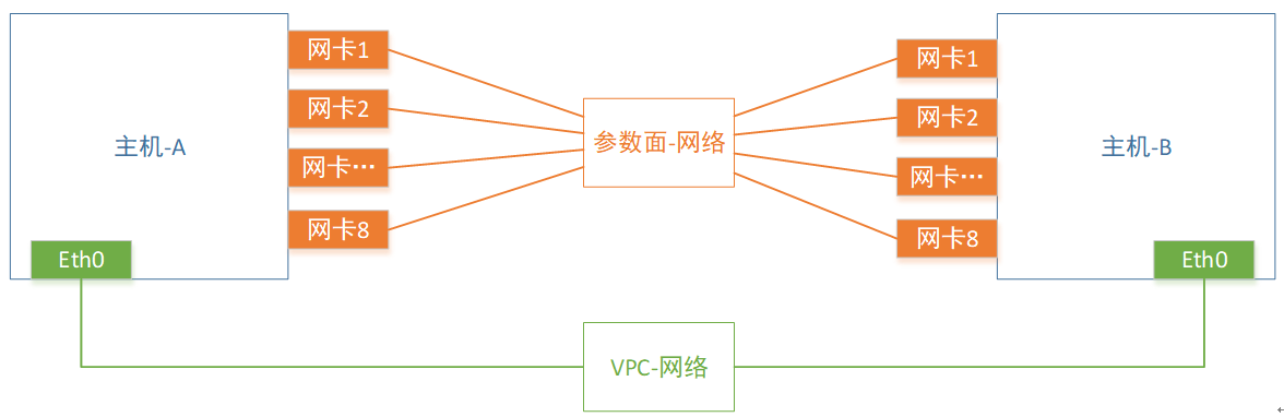

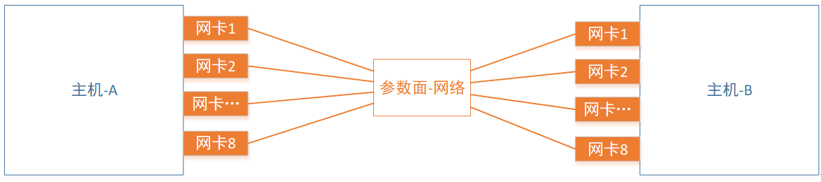

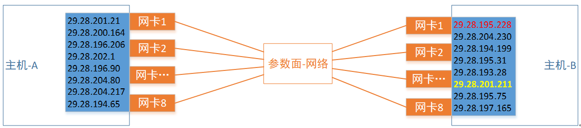

一、网络概要
一台机子,接入2个子网,一个普通通信的,一个高速通信的。并且接入高速通信子网,有8张网卡。如下图:
本文描述的问题,只关注高速子网这一部分。为帮助理解问题,网络可以简化为:

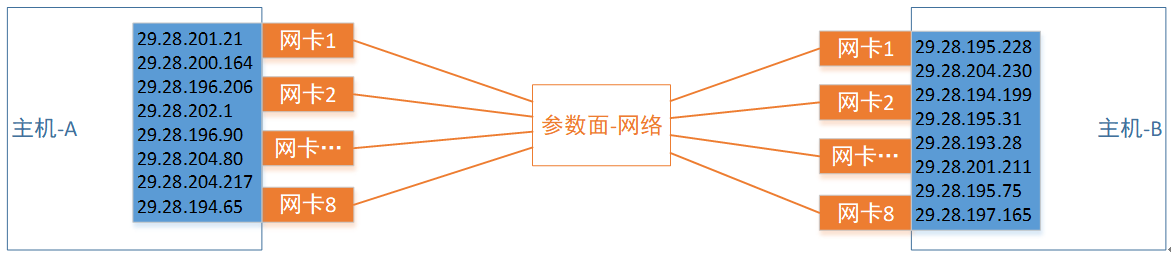

每个网卡,都有分配该子网的一个IP。如下:

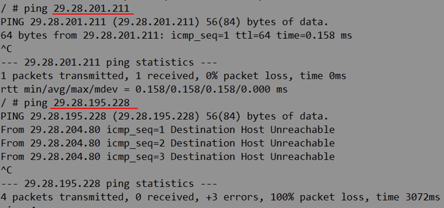

二、问题现象
A只能通B里面的一个IP,其余7个IP都不通。下图为A--->B 的结果:
图示:只有1个IP能通
反过来也一样,后面只讲一个方向的(A-->B)。

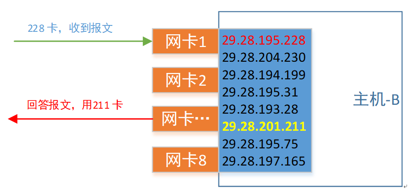

2. 但是为什么B不给A回消息呢?
于是我们来看看,当B要给A回消息时,路由怎么走的?
查看路由表:
ip route
default via 192.168.0.1 dev enp218s0 proto dhcp metric 104
29.28.192.0/20 dev enp137s0f1 proto kernel scope link src 29.28.201.211 metric 105
29.28.192.0/20 dev enp137s0f0 proto kernel scope link src 29.28.193.28 metric 106
29.28.192.0/20 dev enp80s0f1 proto kernel scope link src 29.28.204.230 metric 107
29.28.192.0/20 dev enp106s0f0 proto kernel scope link src 29.28.194.199 metric 108
29.28.192.0/20 dev enp106s0f1 proto kernel scope link src 29.28.195.31 metric 109
29.28.192.0/20 dev enp80s0f0 proto kernel scope link src 29.28.195.228 metric 110
29.28.192.0/20 dev enp234s0f1 proto kernel scope link src 29.28.197.165 metric 111
29.28.192.0/20 dev enp234s0f0 proto kernel scope link src 29.28.195.75 metric 112
根据以前学的router知识,可以看到,(排除default路由外)应该是会匹配到 第1条(标红)规则。
注:metric表示路由代价,目的子网都匹配的情况下,会选代价最低的那一条。
即 B-->A给A回消息时,报文要从 网卡enp137s0f1 发出去,并且发出去的报文源地址要设为29.28.201.211。
难怪不通,因为答非所问了嘛(回arp报文,内容对不上)。
再看为什么211这个ip能通?
因为 211 是该子网路由选择,所对应的IP,所以刚好能通。
这就解释了为什么刚好1个IP能通,另外7个不通。

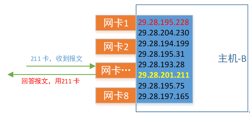

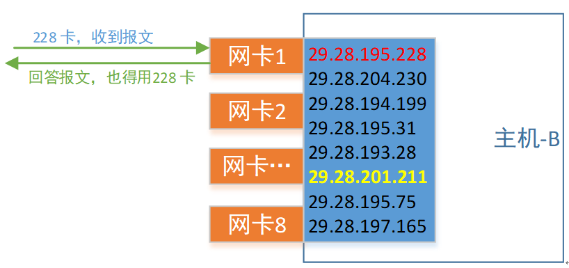

3. 如何让报文从哪个口收到,就从哪个口回去?
往外发报文,根据源地址来选择网卡(注意这里的源是指 主机B,因为回报文是往外发),这种场景可以称之为「源地址路由」,而要实现源地址路由,就需要用到「ip rule 路由策略」这种高级路由配置。

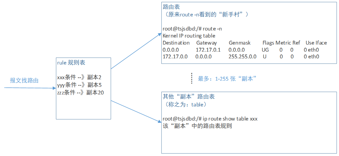

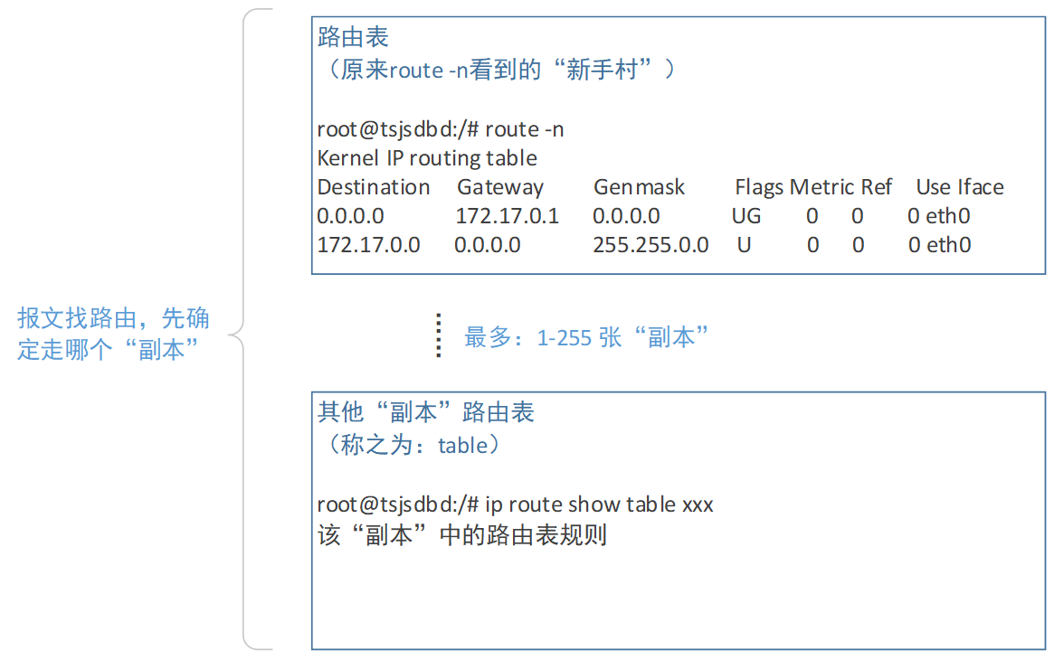

1.    路由表“副本”
以前我们学的 route -n 路由表,其实属于“新手村”,即系统默认使用这张路由规则表。但就像《剑来》里面说的那样,在新手村外还有很多其他“境界”。Linux新版本(2.x之后)为实现更复杂的路由能力,将原来的“新手村”,复制了很多的“副本”。
Ps:这种增加“副本”的思路,在咱们IT领域非常常见,比如我们之前学到的各种namespace。
当前系统总的“副本”数量,在 /etc/iproute2/rt_tables 这个文件中。
255 local
254 main
253 default
0   unspec
我们之前学的 route -n 新手村表,就是其中的 254 这个副本号,名字叫做 main。
要增加副本,可以如下这么操作:
echo "$id $table" >> /etc/iproute2/rt_tables
就行了。
2. 如何决定使用哪个“副本”
为了确认使用哪个“副本”,在前面补了一个 rule 规则。
条件基本就是:源IP,目的地址,收到网口这些。
具体见:https://www.computerhope.com/unix/ip.htm
所以现在流程变成了:
  1. 新增一个副本
  2. 设置rule规则,指向这个新增的副本
  3. 往副本里面增加以前学会的route记录

3. 再看“新手村”路由表
在知道路由表可以有很多“副本”之后,我们再回头看看原来那个“新手村”。
从 /etc/iproute2/rt_tables 文件内容可以知道,咱们“新手村”对应的那个路标表名字叫做main。
所以查询这个表的内容:
root@tsjsdbd:/# ip route show table main
default via 172.17.0.1 dev eth0
172.17.0.0/16 dev eth0 proto kernel scope link src 172.17.0.2
这个和我们平时看到的路由,是一样的:
也就是,我们平时敲的 route -n 看到的列表,其实就是 main 这张表里面的内容。
其余表(0-local,253-default,255-local)的内容,一般不用关注。

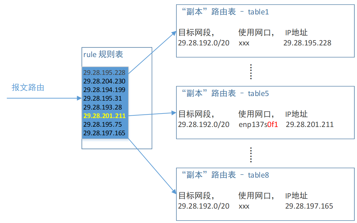

五、源地址路由
再回到问题上来,8个网卡,哪个口收到,要求使用该口的ip回去。可以通过8个路由table实现(因为大家的目标网段是一样的,所以在同一个table表里面话,不好写规则)。
于是,可以把8个路由规则,分散到8个“世界”中,然后通过 rule 分散后,各自进行匹配。
事实上,「源地址路由」的实现,一般都是这种套路:
  • 添加一条“源地址”的rule
ip rule add from 192.168.1.2 table 100
  • 在目标table里面,设置路由规则
ip route add 172.25.2.0/24 via 192.168.1.5 table 100
最终解决8个RoCE网卡可以互通的路由设置如下:
  • table表(8个)
/root # cat /etc/iproute2/rt_tables
200 table0
201 table1
202 table2
203 table3
204 table4
205 table5
206 table6
207 table7
  • rule表(8个)
/root # ip rule
0:     from all lookup local
32758: from 29.28.197.165 lookup table7
32759: from 29.28.195.75 lookup table6
32760: from 29.28.201.211 lookup table5
32761: from 29.28.193.28 lookup table4
32762: from 29.28.195.31 lookup table3
32763: from 29.28.194.199 lookup table2
32764: from 29.28.204.230 lookup table1
32765: from 29.28.195.228 lookup table0
32766: from all lookup main
32767: from all lookup default
  • 每个table表里面,1条路由规则
/root # ip route show table table5
29.28.192.0/20 dev enp137s0f1 scope link src 29.28.201.211
以上3步行为,通过一个脚本来完成。
