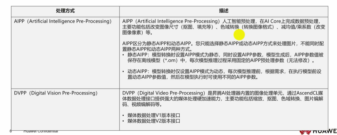

数据预处理的方式
AIPP、DVPP可以分开独立使用,也可以组合使用。组合使用场景下,一般先使用DVPP对图片/视频进行解码、抠图.缩放等基本处理,但由于DVPP硬件上的约束,DVPP处理后的图片格式、分辨率有可能不满足模型的要求,因此还需要再经过AIPP进一步做色域转换、抠图、填充等处理。

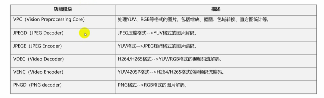

数据预处理DVPP功能
异腾AI处理器内置图像处理单元DVPP(Digital Video Pre-Processor),提供强大的媒体处理硬加速能力。同时,异构计算架构CANN提供了使用图像处理硬件算力的入口: AscendCL接口,开发者可通过接口来进行图像处理,以便利用异腾AI处理器的算力。

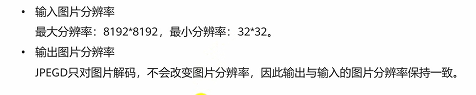

2.JPEG图片解码
图片分辨率约束
实现JPEGD图片解码功能时,涉及存放输入、输出数据,需调用专门的内存申请/释放接口申请Device上的输入、输出内存,这部分内存的生命周期由用户自行管理。输入内存的大小就是指实际的输入图片所占用的大小输出内存的大小参见左表中的计算公式。
实现JPEGD图片解码功能时,仅支持Huffman编码,压缩前的原图像色彩空间为YUV,像素的各分量比例为4:4:4或4:2:2或4:2:0或4:0:0或4:4:0不支持算术编码、不支持渐进JPEG格式、不支持JPEG2000格式。

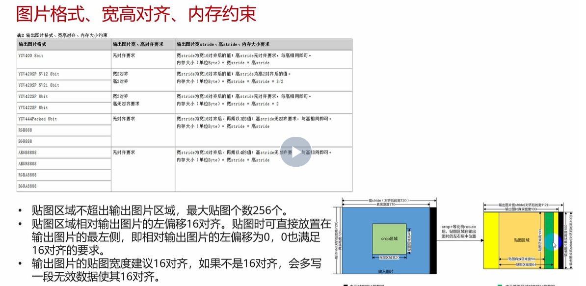

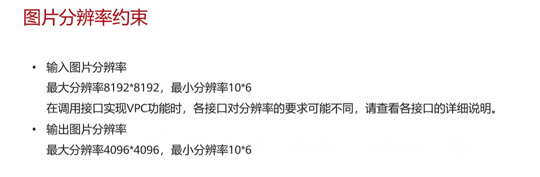

3.VPC图片缩放
图片分辨率约束
图片格式、宽高内存
