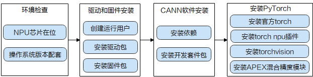

PyTorch是业界流行的深度学习框架,用于开发深度学习训练脚本,默认运行在CPU/GPU上。在昇腾AI处理器上运行PyTorch业务时,需要搭建异构计算架构CANN(Compute Architecture for Neural Networks)软件开发环境,并安装PyTorch 框架,从而实现训练脚本的迁移、开发和调试。
下面带大家了解如何在昇腾平台上快速安装驱动固件、CANN软件及PyTorch框架。

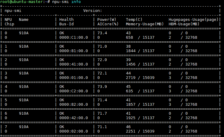

您还可以通过执行npu-smi info命令查看,出现类似如下信息,说明驱动加载成功。
