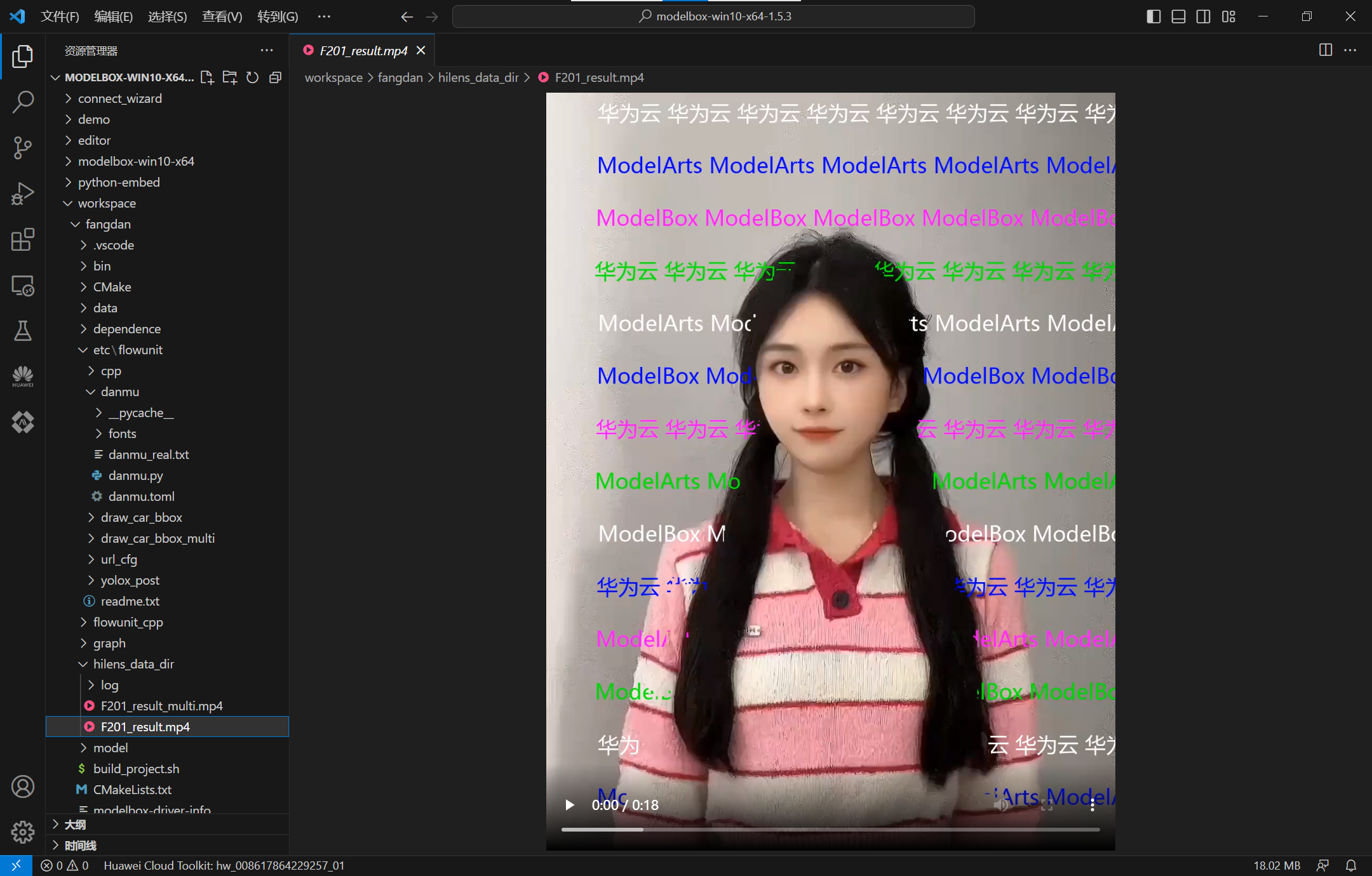

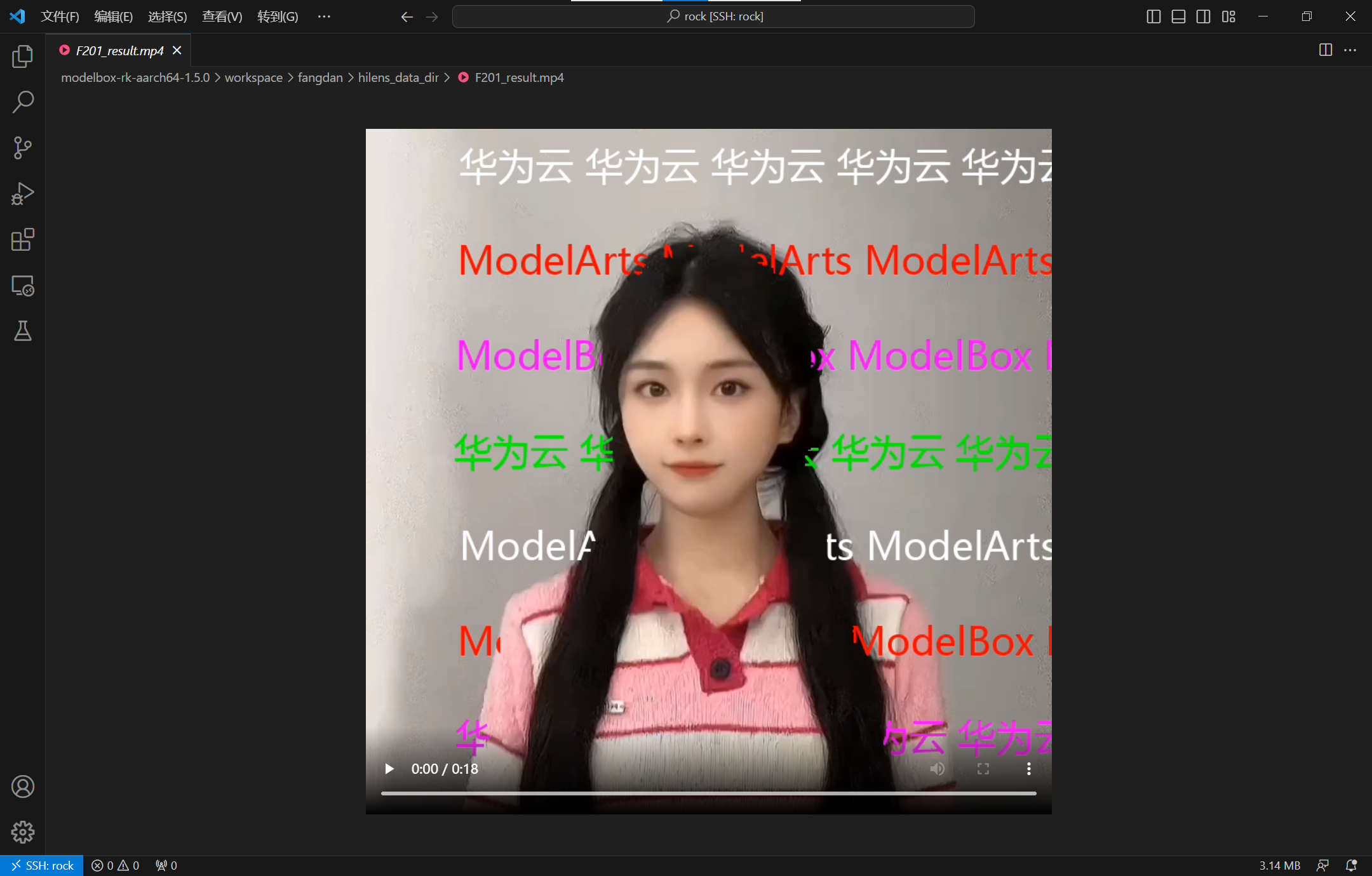

小编收到开发板至今大约过去6个月了,昨晚突然梦到开发板抱怨在这期间为何对它置之不理😭。虽然只有0.8Tops的算力,但是也能完成绝大多数任务了,于是小编怀着愧疚之情写了这篇文章。以往的案例都是进行实时的检测,小编觉得还可以通过开发板实现视频的分割。只需要训练一个轻量化的图像分割模型,再对其进行模型转换和量化,就可以通过ModelBox部署到开发板上并实现视频防挡弹幕应用的开发,本案例最终运行效果如下:

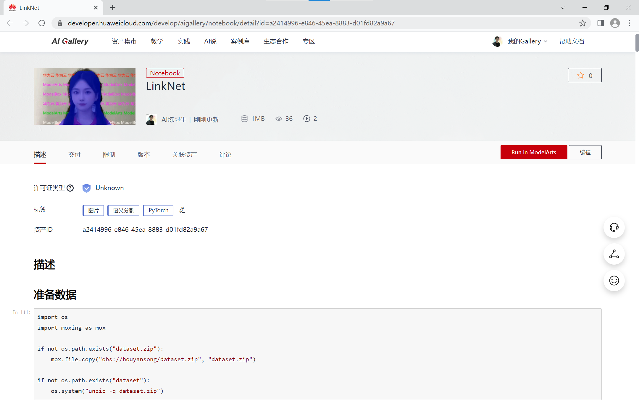

Notebook:

首先使用ModelBox在Windows上开发一个视频防挡弹幕的AI应用测试模型效果,本案例使用Windows版本的ModelBox SDK进行二次开发,案例所需资源(代码、模型、测试数据等)均可从网盘下载,解压到工作目录下面,执行bin/main.bat运行应用:

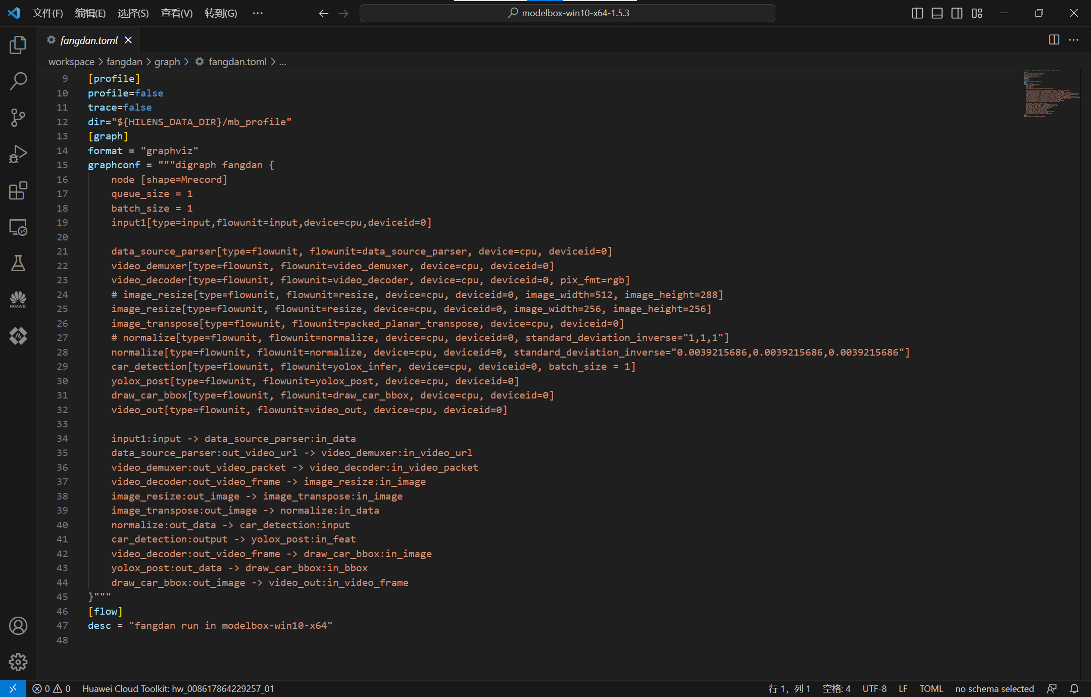

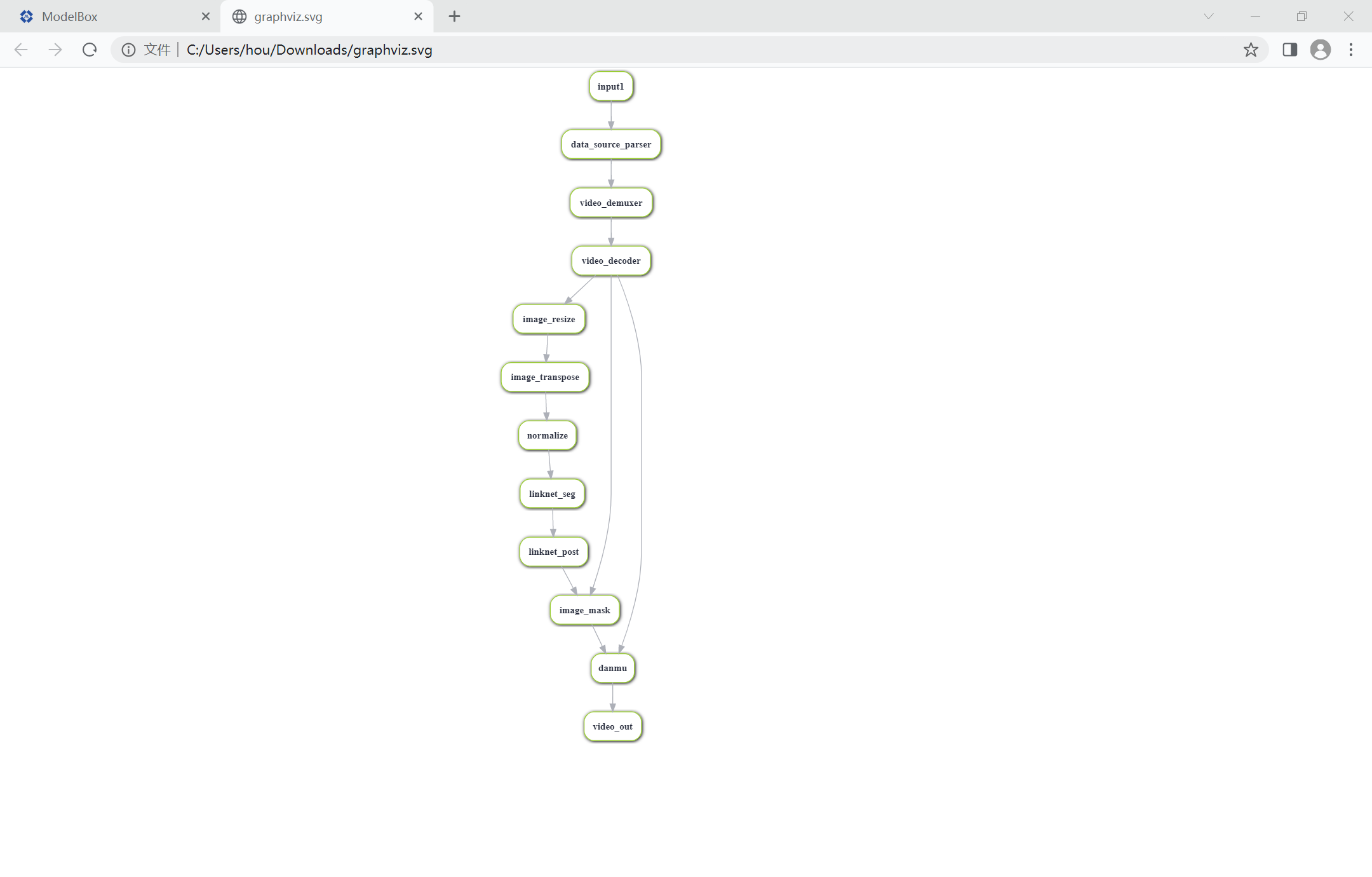

ModelBox提供了可视化图编排工具:Editor,使用./create.bat -t editor开启图编排服务,可以查看项目的流程图:

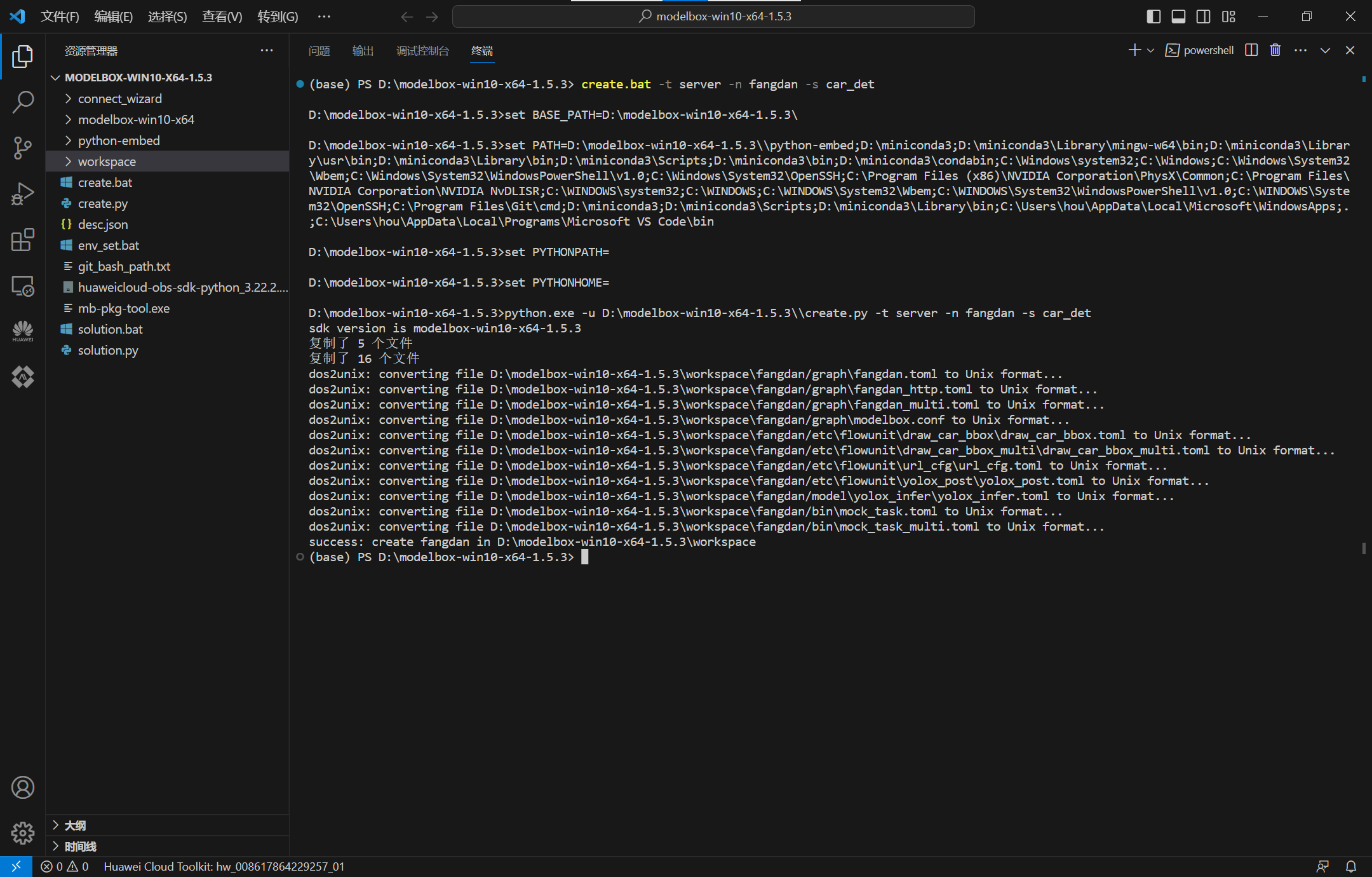

2)创建工程
在ModelBox sdk目录下使用create.bat创建fangdan工程
末尾-s参数,表示将使用后面参数值代表的模板创建工程,而不是创建空的工程,workspace目录下将创建出fangdan工程

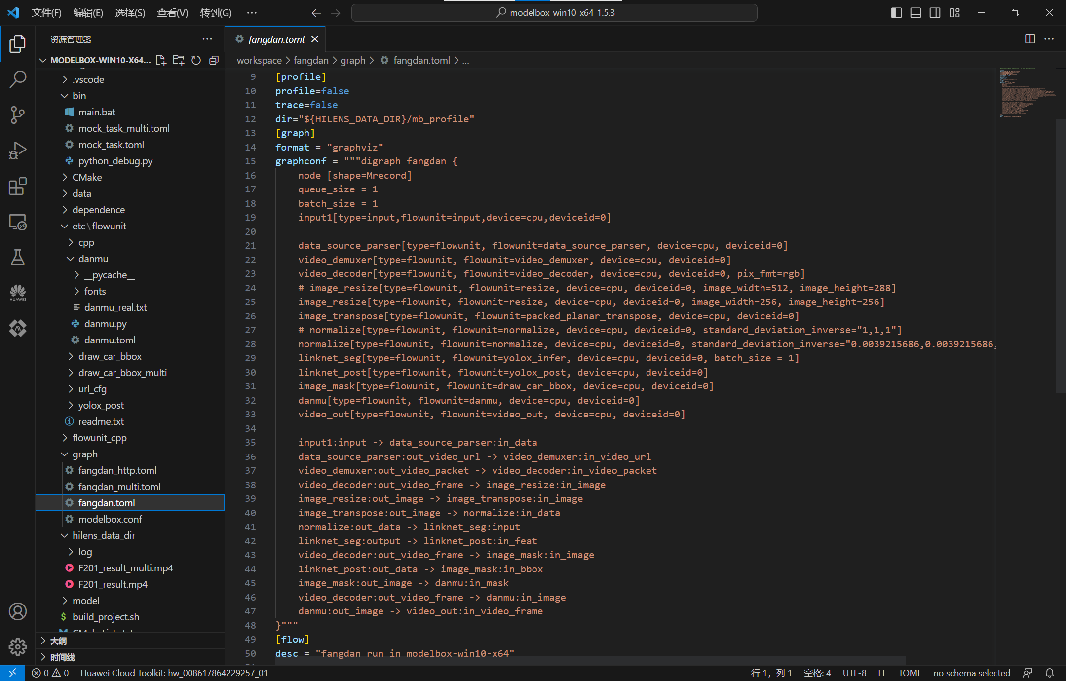

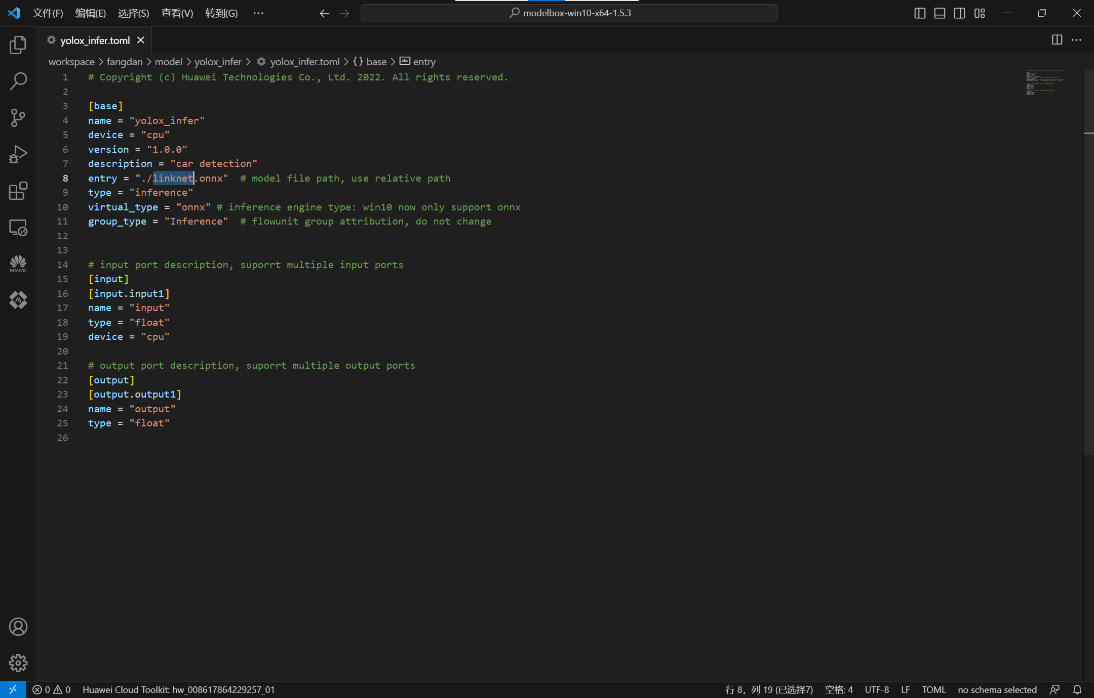

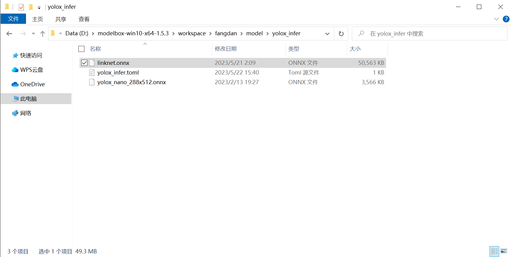

将我们导出的模型linknet.onnx放到yolox_infer目录下,接着编辑.toml配置文件,主要修改模型路径,对配置文件编辑如下:

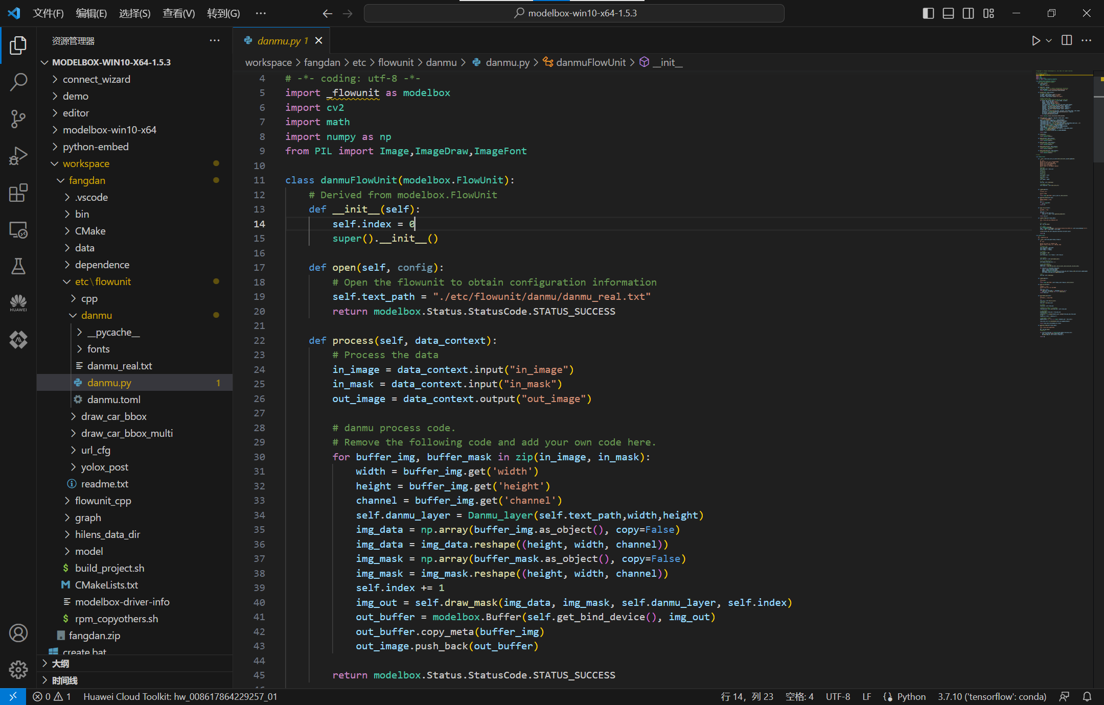

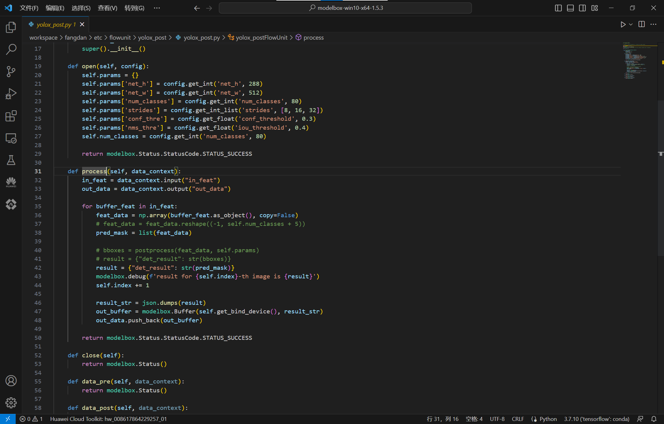

修改模型后处理功能单元process函数:

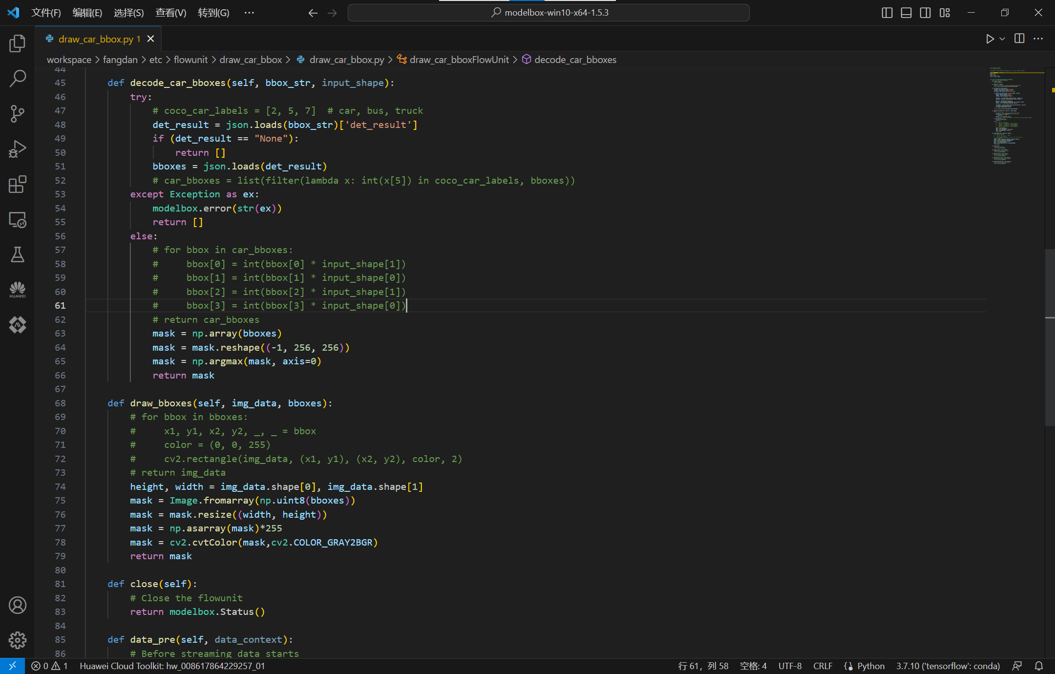

修改绘图功能单元:
修改流程图:

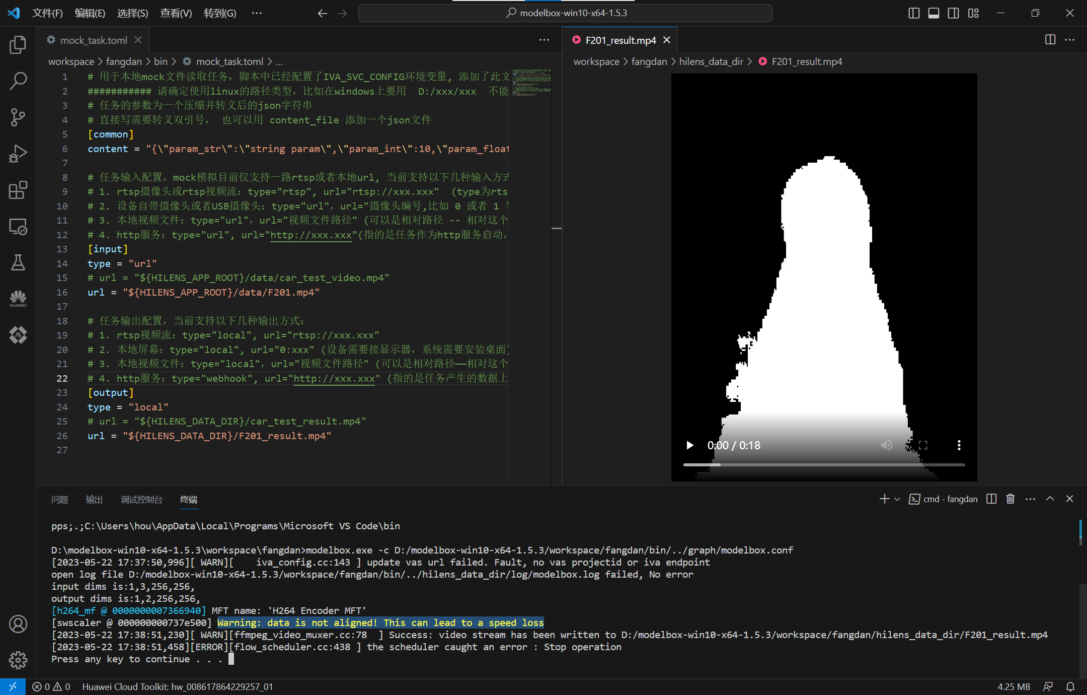

修改mock_task.toml输入输出配置,执行bin/main.bat运行应用,测试视频人像分割效果:

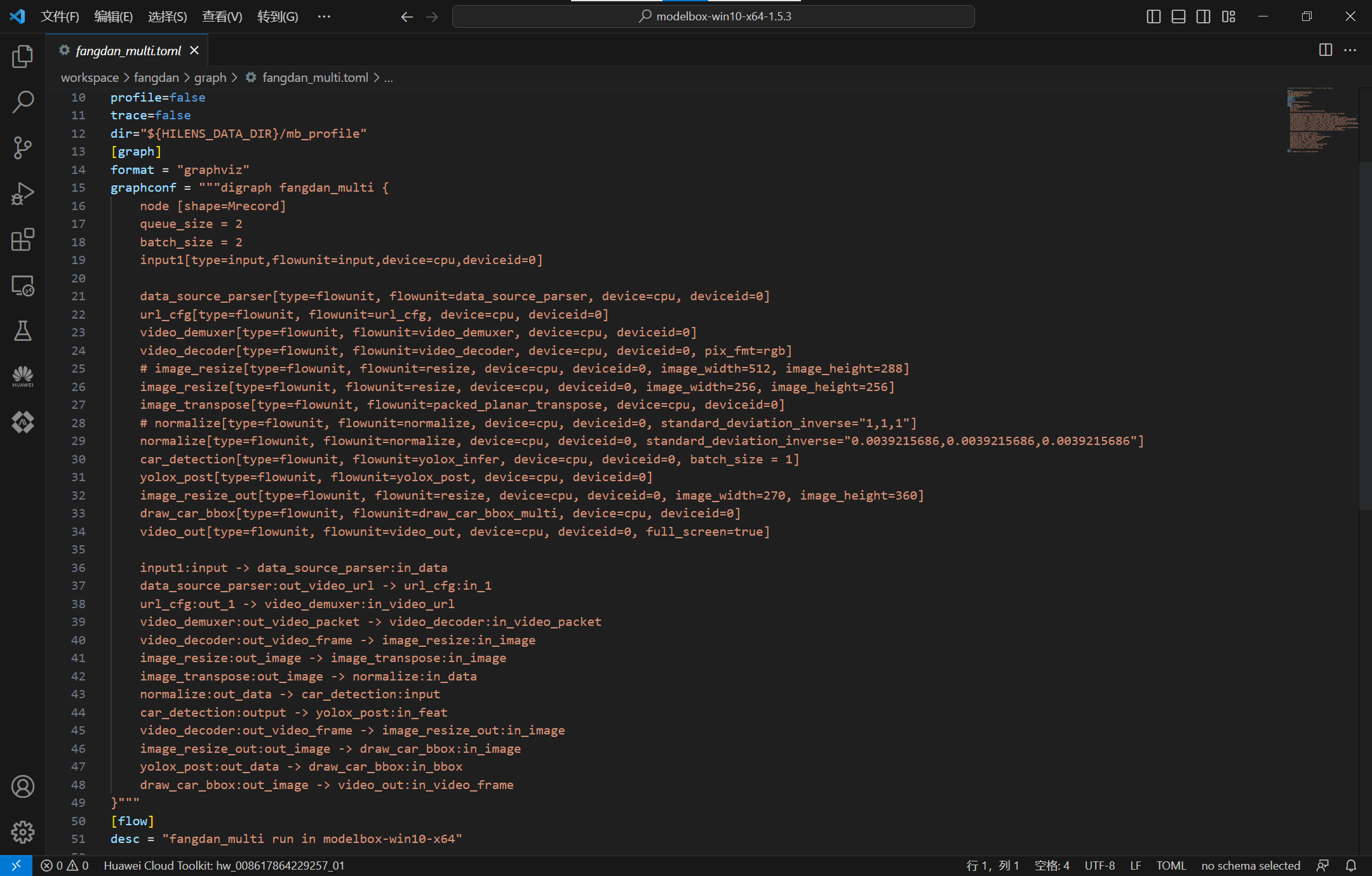

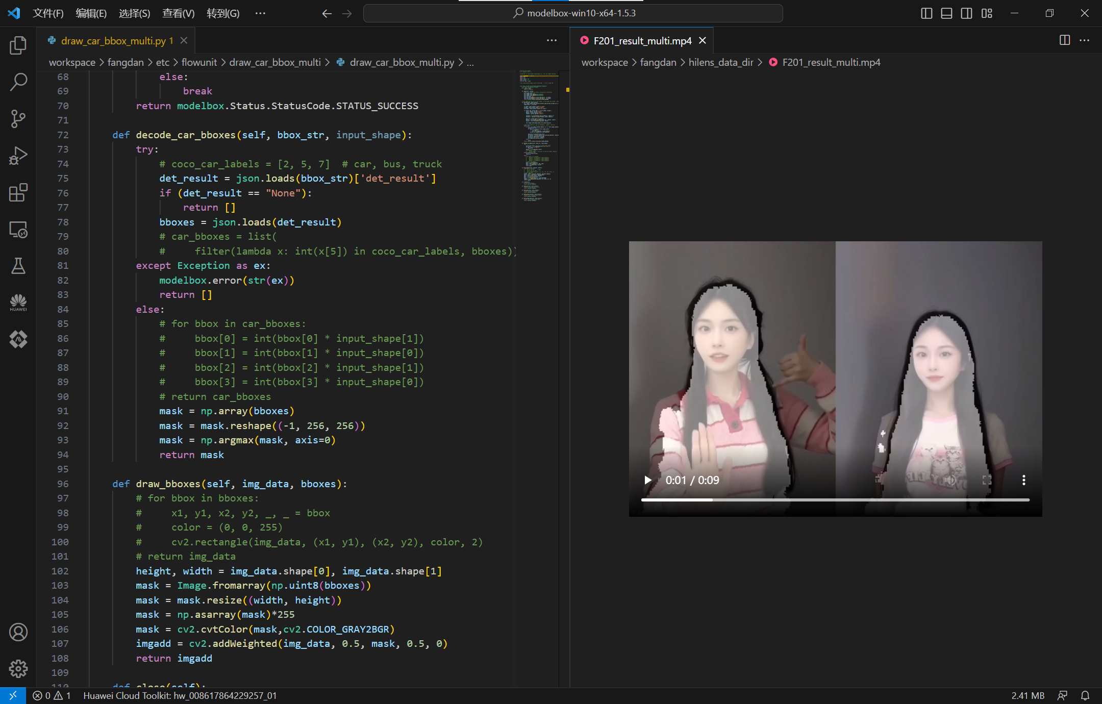

3)多路视频流分割
参考上文修改流程图和功能单元:
执行bin/main.bat multi运行应用,最终运行效果如下:

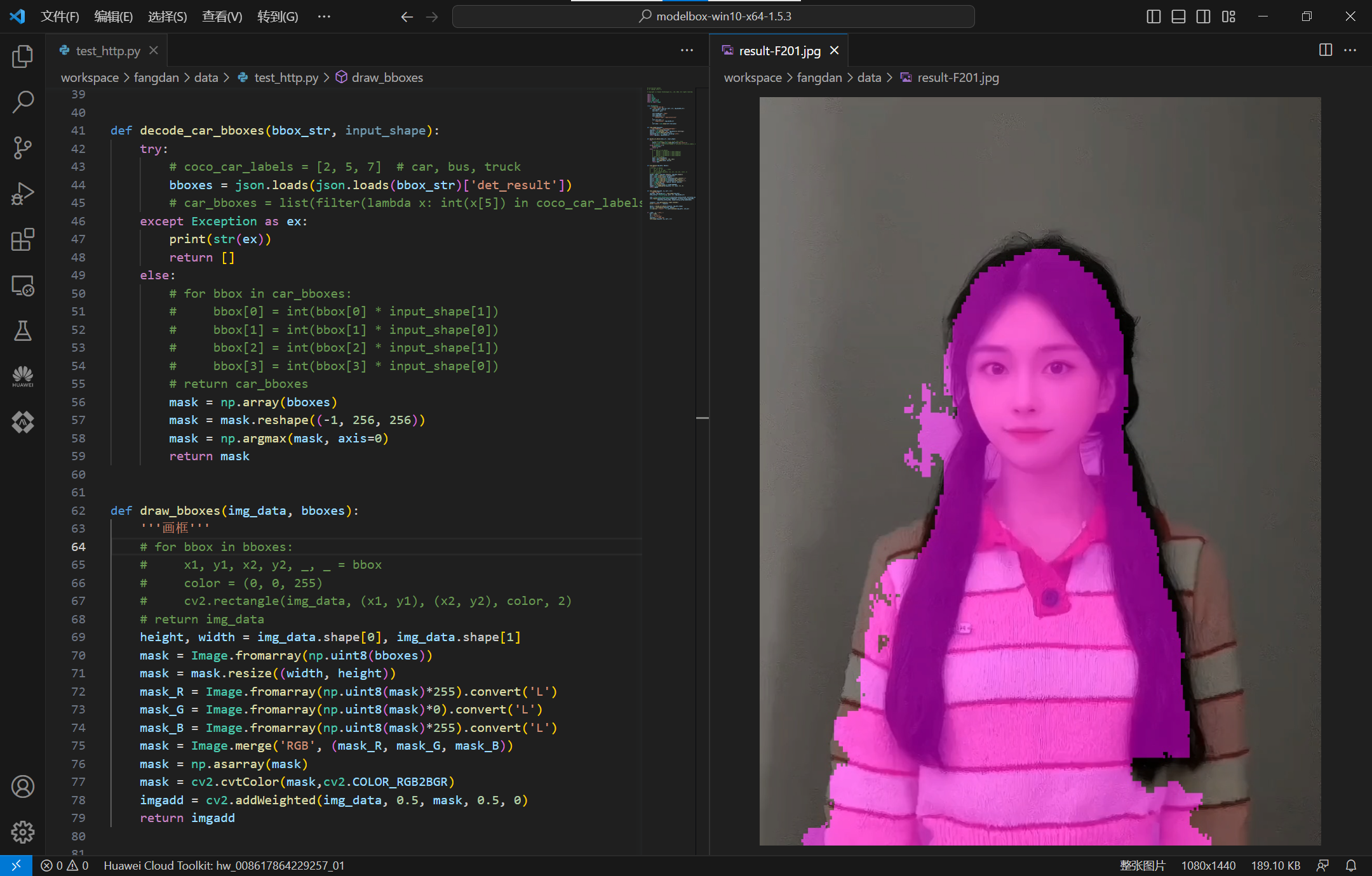

4)HTTP调用测试
执行.\bin\main.bat http INFO运行应用,HTTP服务启动后,可以进入工程目录的 data 文件夹下,使用 test_http.py 脚本发起HTTP请求进行测试,最终运行效果如下:

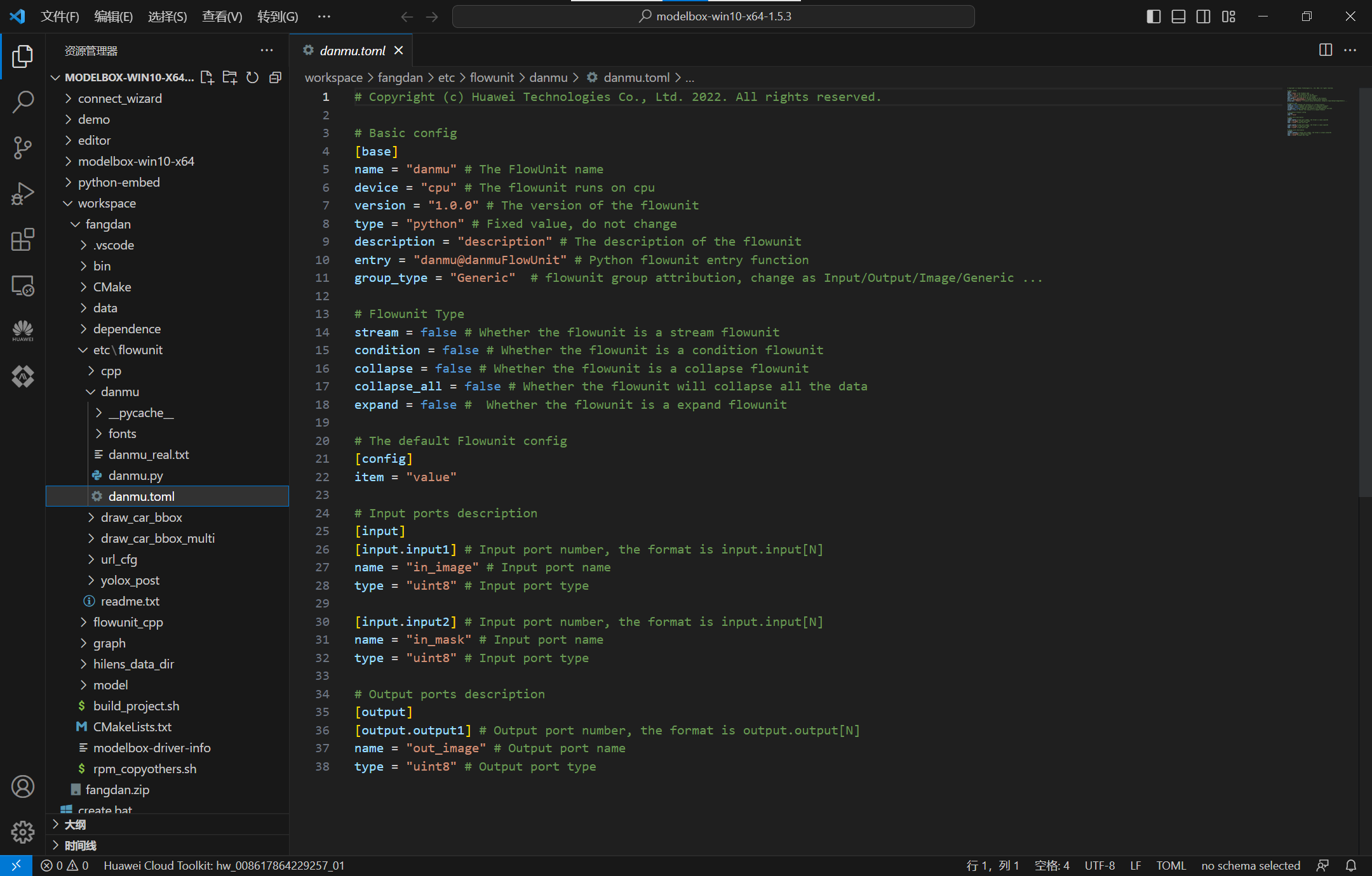

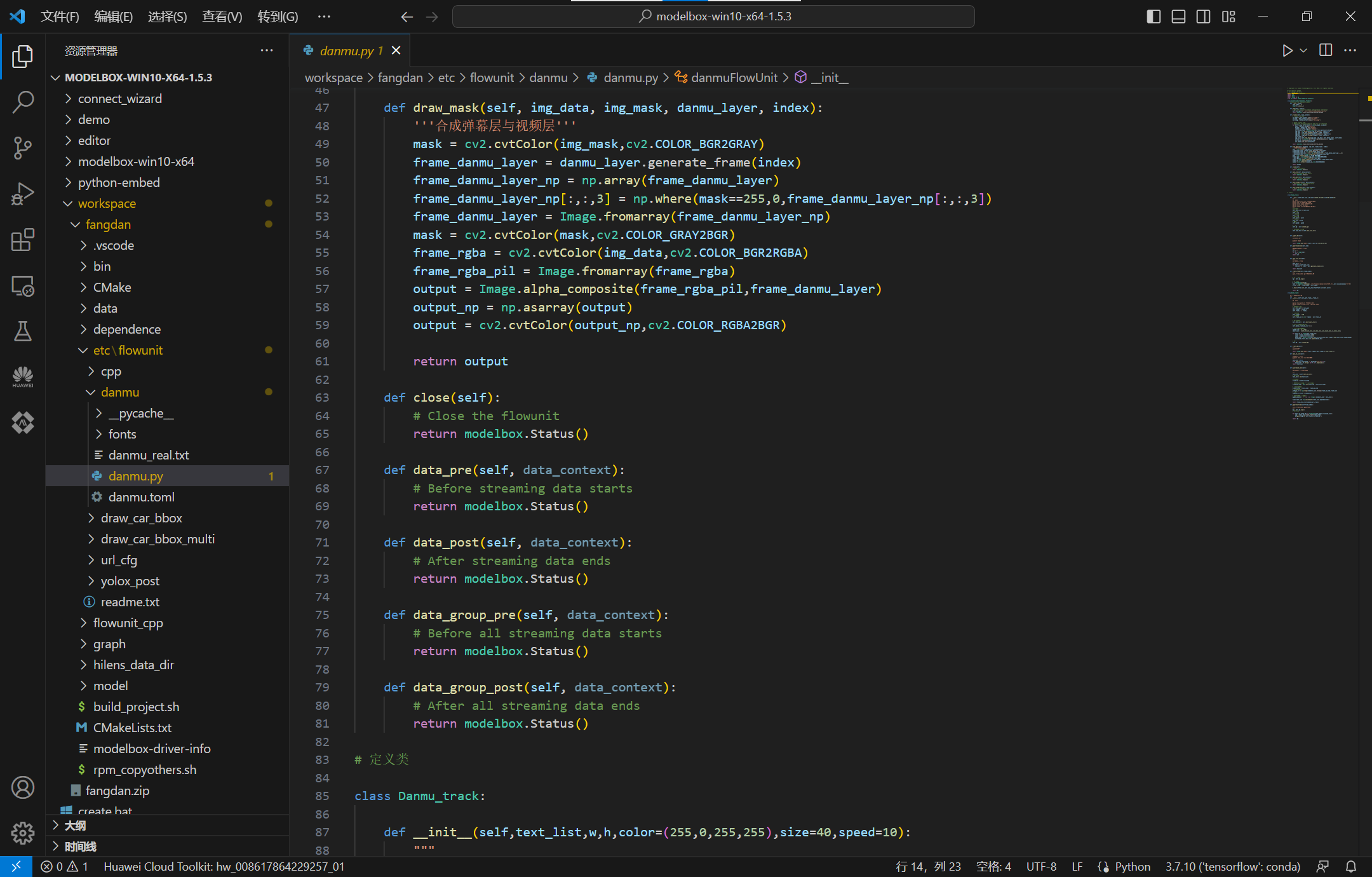

5)创建弹幕功能单元
我们需要实现弹幕穿人而过的效果,因此在SDK目录下再使用./create.bat -t python -n danmu -p fangdan创建一个通用功能单元,补充功能单元的逻辑代码如下:
由于内容较多,就不一一列出,感兴趣的小伙伴可以下载该应用运行一下,生成的视频在hilens_data_dir目录下面:

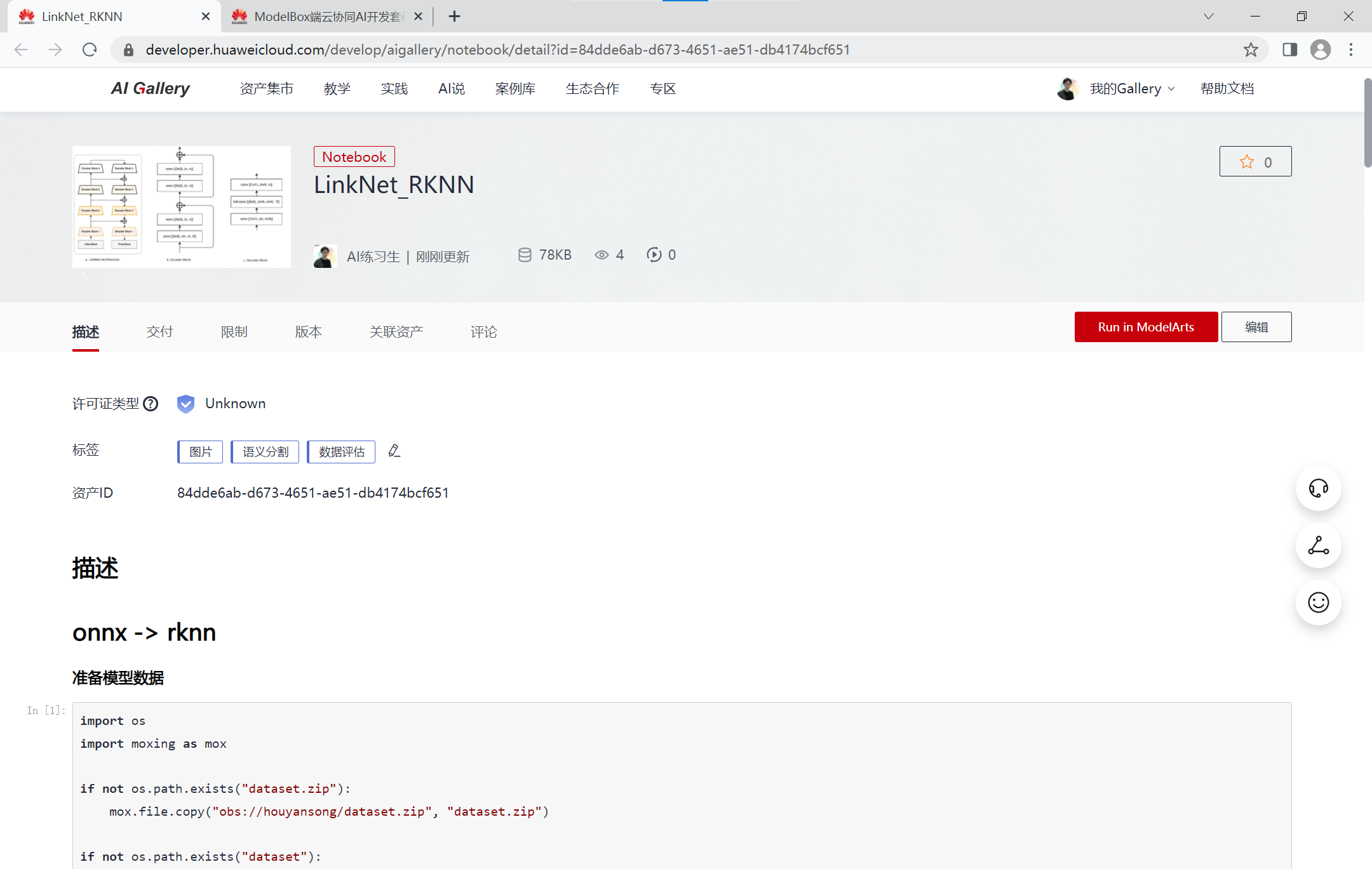

模型转换
训练得到的onnx模型后可以参考我的Notebook模型转换得到rknn模型。当然在我们的资源包中包含了转换好的模型,如果对模型转换的部分不感兴趣,可以迈着愉快的步伐前往下一节。

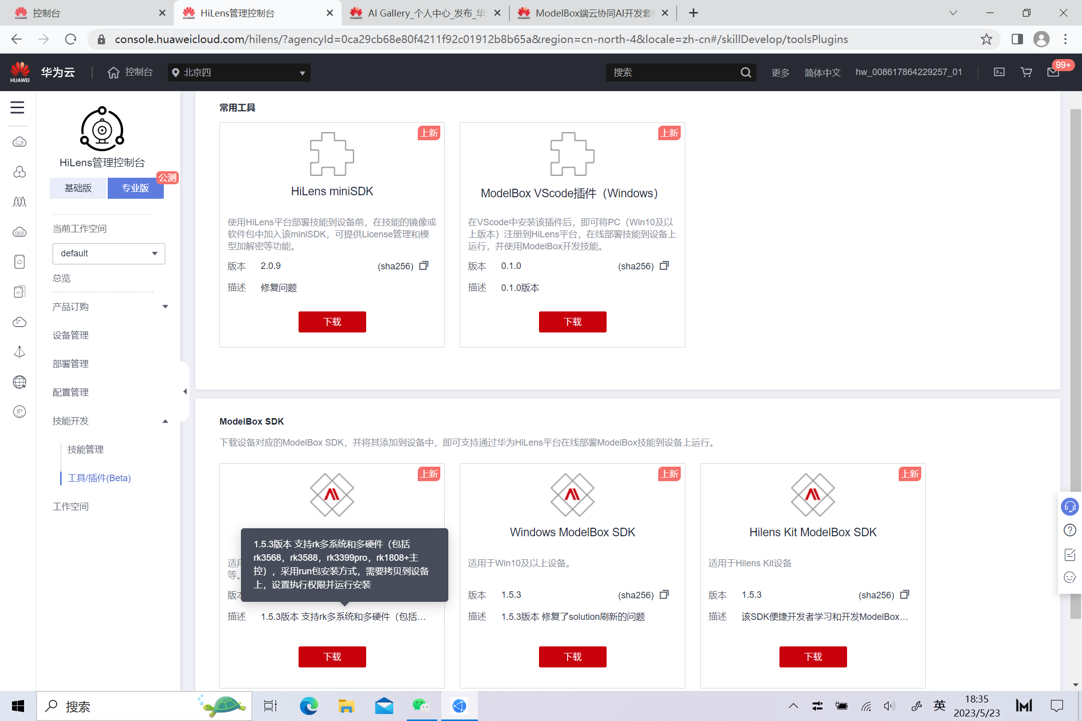

在Hilens平台下载对应设备的插件,目前ModelBox SDK 1.5.3支持rk多系统和多硬件(包括rk3568、rk3588、rk3399和rk1080),选择对应版本下载安装即可:

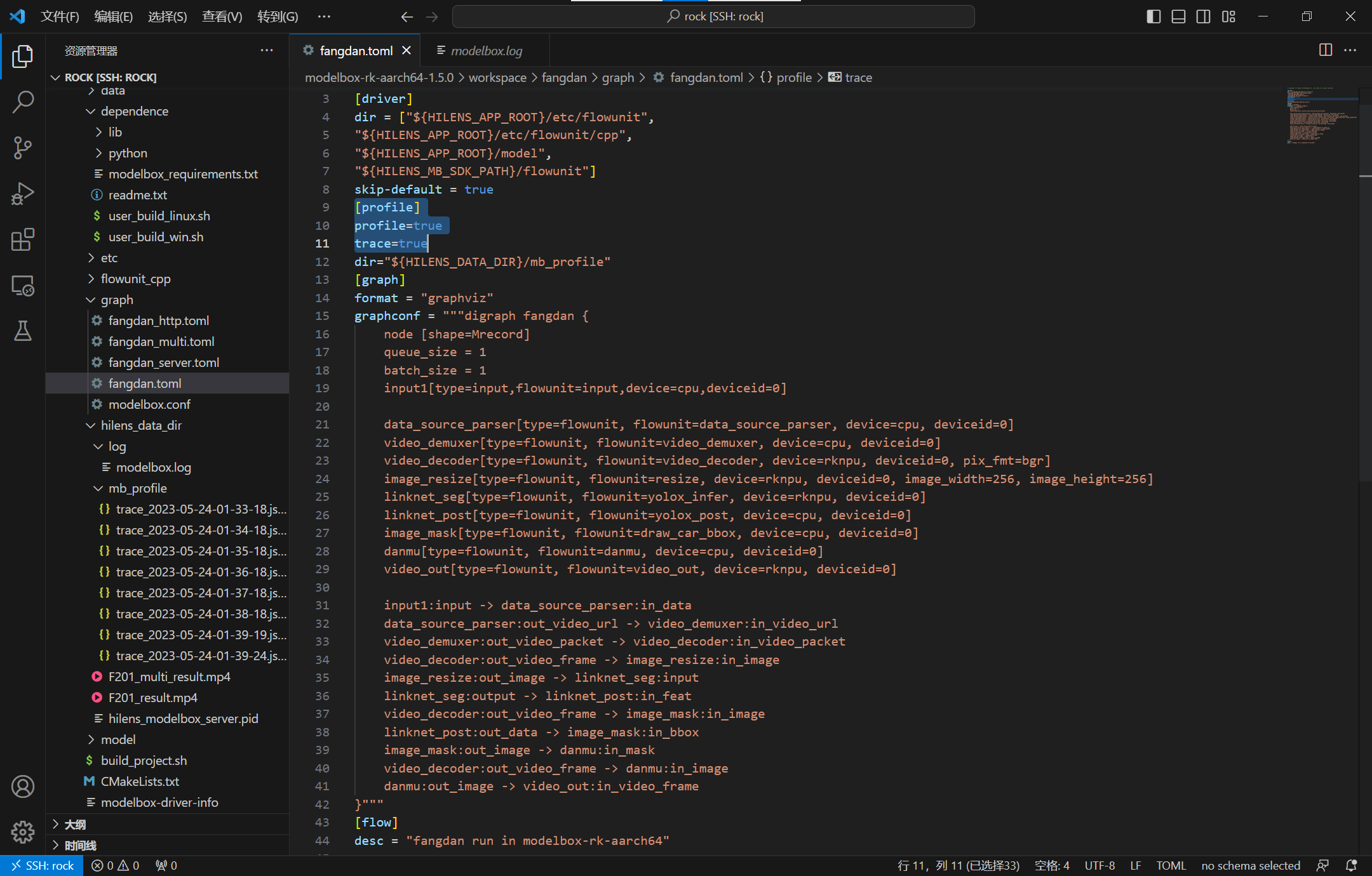

我们将Windows上开发好的功能单元一键复制到开发板上,之后修改流程图并开启性能统计选项:
执行bin/main.sh运行应用(如果运行报错请切换到root账号再运行,本应用需要事先使用pip安装好OpenCV和NumPy以及Pillow),运行结束后在hilens_data_dir目录下生成了F201_result.mp4文件与性能评估结果文件夹mb_profile:

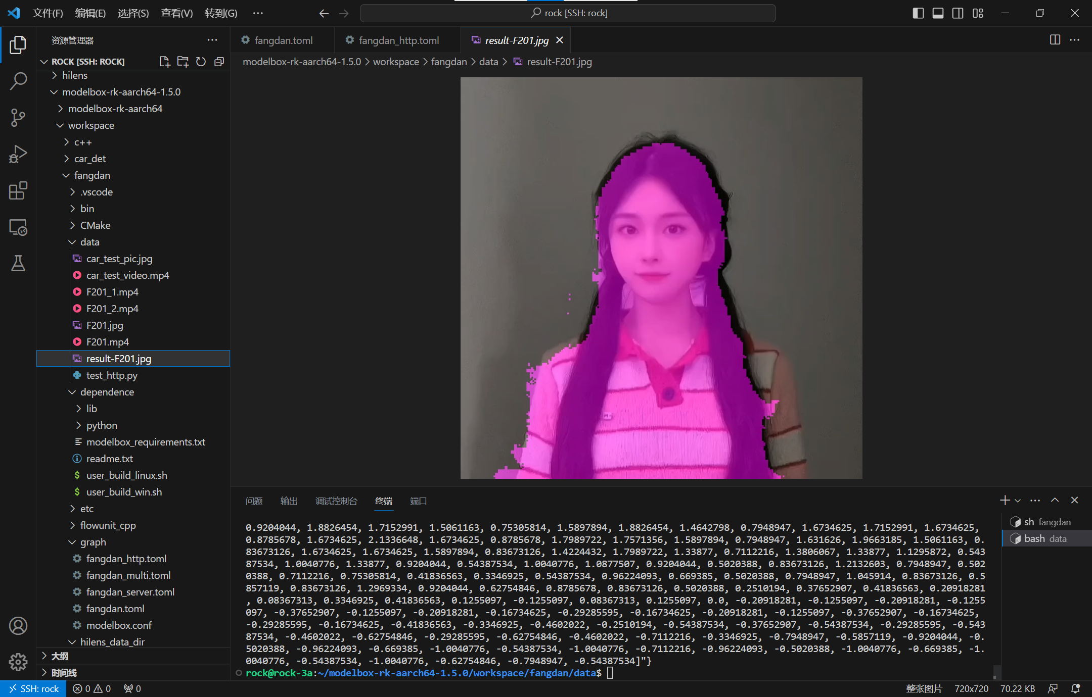

使用root账号运行fangdan_http.toml流程图,然后在vscode中打开另一个终端,执行test_http.py脚本,将在fangdan/data下生成测试图片的推理结果:
当然,也可以将测试脚本和图片拷贝到PC上,并将test_http.py中的ip变量修改为开发板的ip进行远程调用测试。
性能评估

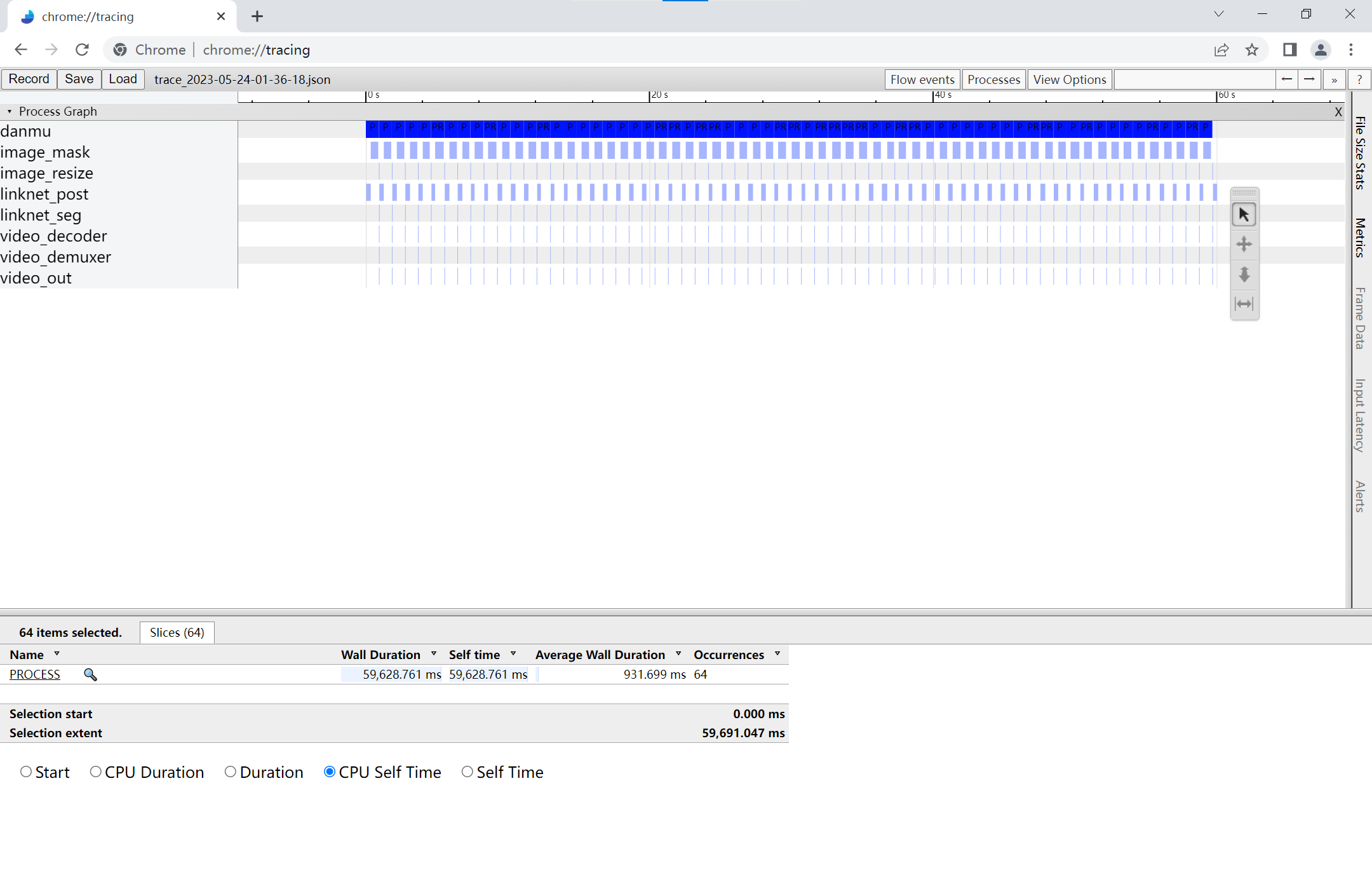

配置启动后,启动运行流程图,profile会每隔60s记录一次统计信息,trace会在任务执行过程中和结束时,输出统计信息。
运行流程图后,会生成性能相关的json文件,通过将json文件加载到浏览器中即可查看timeline信息。
  1. 打开chrome浏览器。
  2. 浏览器中输入chrome://tracing/。
  3. 点击界面中的Load按钮,加载trace的json文件。
  4. 加载成功后,将看到类似下面的timeline视图:
逐项查看后发现耗时最久的是弹幕合成功能单元,平均耗时931.699ms,因为ModelBox是静态图并行推理,fps取决于耗时最久的功能单元。
优化思路
模型后处理输出的是图像二维矩阵,可以直接以图片的形式返回,没必要转换为str使用json.dumps和json.loads再转化为numpy数组,对于掩模图的处理可以合并到后处理功能单元,这里小编主要是为了贴合原文的写法尽量不做修改。后面可以再单独创建一个generate功能单元用于视频弹幕的生成,而弹幕功能单元只负责对视频层和弹幕层在alpha通道进行合成,从而提高应用的运行效率。
