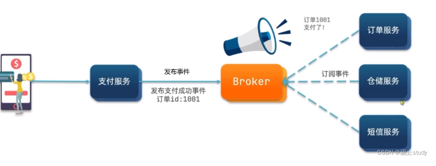

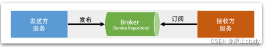

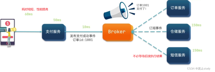

(3) 异步通讯
异步调用则可以避免上述问题:

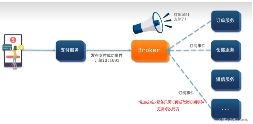

  • 我们以购买商品为例,用户支付后需要调用订单服务完成订单状态修改,调用物流服务,从仓库分配响应的库存并准备发货。
  • 支付服务是事件发布者(publisher),在支付完成后只需要发布一个支付成功的事件(event),事件中带上订单id。
  • 订单服务和物流服务是事件订阅者(Consumer),订阅支付成功的事件,监听到事件后完成自己业务即可。

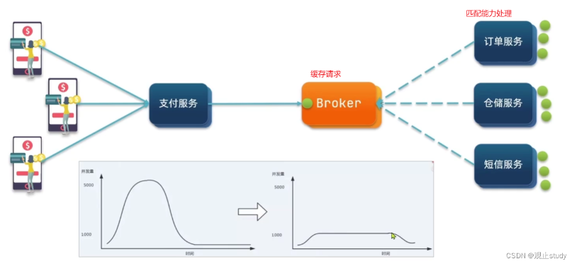

  • 为了解除事件发布者与订阅者之间的耦合,两者并不是直接通信,而是有一个中间人(Broker)。发布者发布事件到Broker,不关心谁来订阅事件。订阅者从Broker订阅事件,不关心谁发来的消息。
Broker 是一个像数据总线一样的东西,所有的服务要接收数据和发送数据都发到这个总线上,这个总线就像协议一样,让服务间的通讯变得标准和可控。
  • 好处:
    • 吞吐量提升:无需等待订阅者处理完成,响应更快速
    • 故障隔离:服务没有直接调用,不存在级联失败问题
    • 调用间没有阻塞,不会造成无效的资源占用
    • 耦合度极低,每个服务都可以灵活插拔,可替换
    • 流量削峰:不管发布事件的流量波动多大,都由Broker接收,订阅者可以按照自己的速度去处理事件
  • 缺点:
    • 架构复杂了,业务没有明显的流程线,不好管理
    • 需要依赖于Broker的可靠、安全、性能

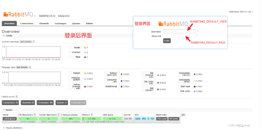

(1.3) 访问控制台
  • 在浏览器中通过http://47.43.22.34:15672 (服务器ip+端口),访问并登录后可以看到如下界面。

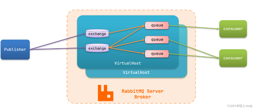

(1.4) 基本结构
RabbitMQ中的一些角色:
  • publisher:生产者
  • consumer:消费者
  • exchange个:交换机,负责消息路由
  • queue:队列,存储消息
  • virtualHost:虚拟主机,隔离不同租户的exchange、queue、消息的隔离

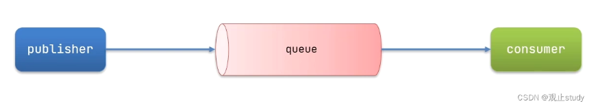

(3) 案例
官方的HelloWorld是基于最基础的消息队列模型来实现的,只包括如上三个角色:
  • publisher:消息发布者,将消息发送到队列queue
  • queue:消息队列,负责接受并缓存消息
  • consumer:订阅队列,处理队列中的消息
接下来让我们一起实践一下吧~

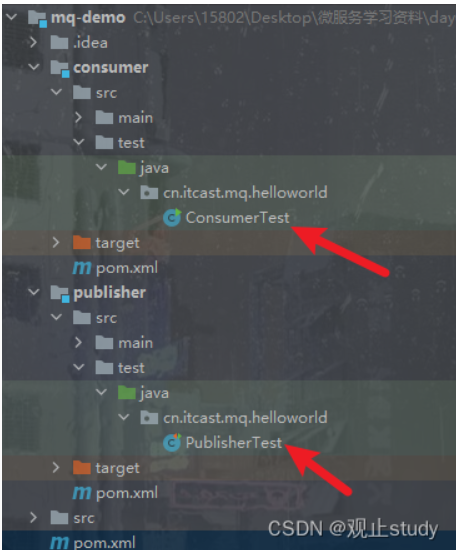

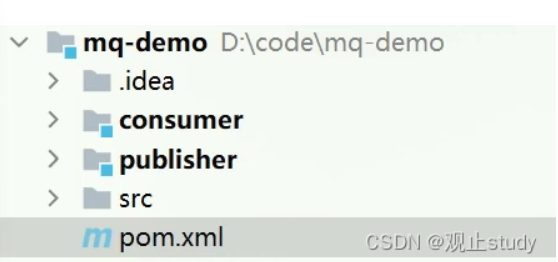

在idea中导入资料中提供的mq-demo后可以看到结构如下:
包括三部分:
  • mq-demo:父工程,管理项目依赖
  • publisher:消息的发送者
  • consumer:消息的消费者

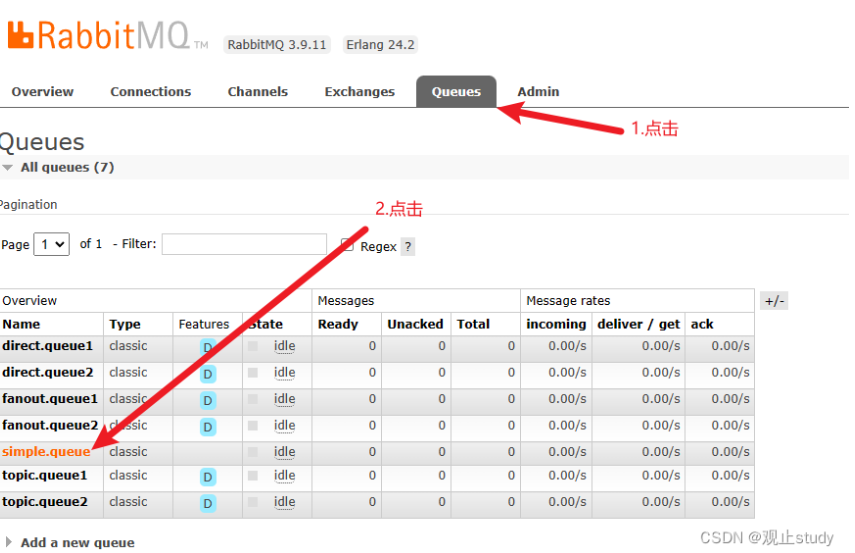

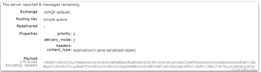

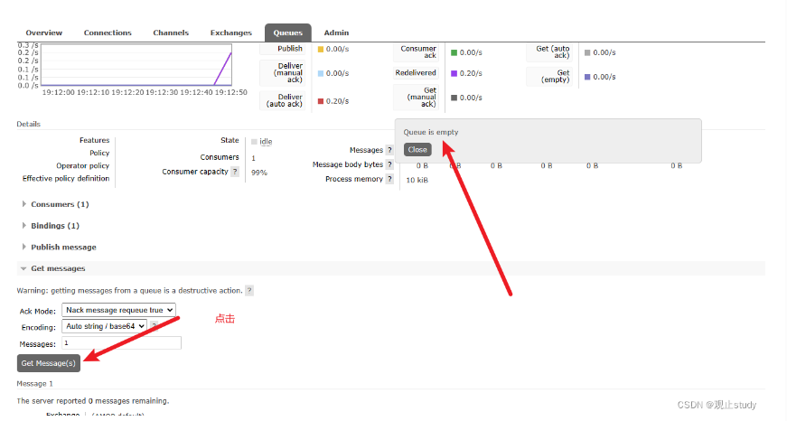

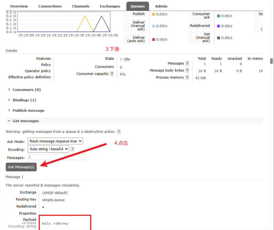

  • 我们可以按如下步骤在管理界面中查看到发布的消息

  • 启动服务后,我们再次查看管理界面发现消息已经为空了
说明:消息一旦被消费就会从队列中删除(只能读取一次),RabbitMQ没有消息回溯功能。

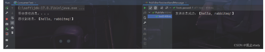

(3.6) 测试
  • 运行两个测试类可以看到如下效果,如此我们已经成功实现了入门案例的效果

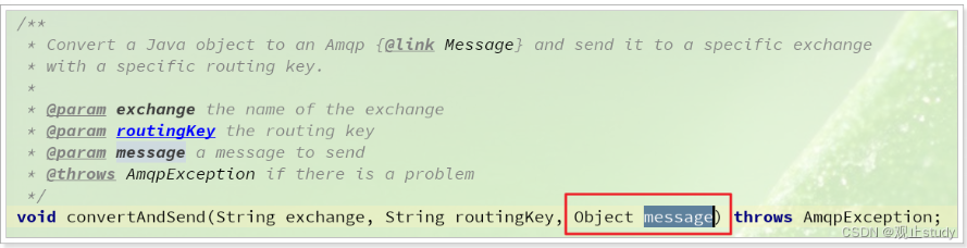

        rabbitTemplate.convertAndSend(queueName, message);

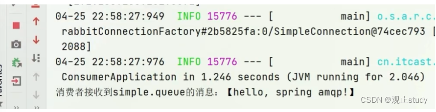

(2.4) 测试
启动consumer服务,然后在publisher服务中运行测试代码,发送MQ消息
我们可以看到已经成功在consumer中接收到了publisher发送的消息,并且代码比之前简化了很多。

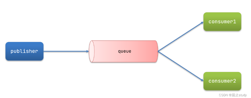

(3) WorkQueue工作队列
(3.1) 引入
Work queues任务模型。简单来说就是让多个消费者绑定到一个队列,共同消费队列中的消息,提高处理速度。
我们已经知道消息读取后即会从队列中删除,当消息处理比较耗时的时候,可能生产消息的速度会远远大于消息的消费速度。长此以往,消息就会堆积越来越多,无法及时处理。
此时就可以使用work 模型,多个消费者共同处理消息处理,速度就能大大提高了。

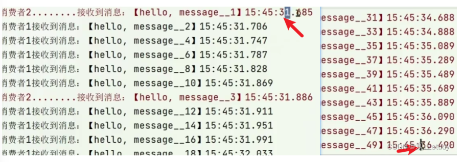

(3.4) 测试
启动ConsumerApplication后,再执行publisher服务中刚刚编写的发送测试方法testWorkQueue。
可以看到消费者1很快完成了自己的25条消息。消费者2却在缓慢的处理自己的25条消息。
也就是说消息确实同时被两个消费者处理了,但是平均分配给了每个消费者,并没有考虑到消费者的处理能力。这样显然是有问题的。
(3.5) 优化(能者多劳)
由于RabbitMQ采取的是消息预取机制,当有消息发送过来时会将消息都投递给消费者。
我们可以修改consumer服务的application.yml文件,设置preFetch参数,控制预取消息的上限:
spring:
  rabbitmq:
    listener:
      simple:
        prefetch: 1 # 每次只能获取一条消息,处理完成才能获取下一个消息
重新启动我们可以发现,模拟性能比较好的1快速的消费了大量消息,而2仅消费了几条消息。

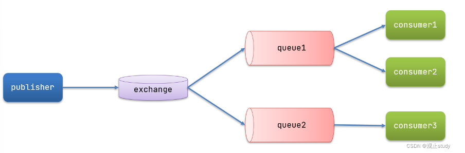

(4) 发布/订阅
发布订阅模式与之前案例的区别就是允许将同一消息发送给多个消费者。
可以看到,在订阅模型中,多了一个exchange角色,而且过程略有变化:
  • Publisher:生产者,也就是要发送消息的程序,但是不再发送到队列中,而是发给交换机

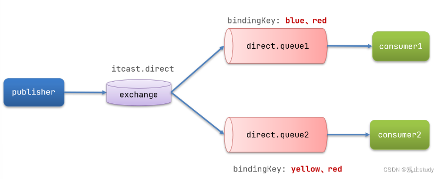

  • Exchange:交换机,。一方面,接收生产者发送的消息。另一方面,知道如何处理消息,例如递交给某个特别队列、递交给所有队列、或是将消息丢弃。到底如何操作,取决于Exchange的类型。Exchange有以下3种类型:
    • Fanout:广播,将消息交给所有绑定到交换机的队列

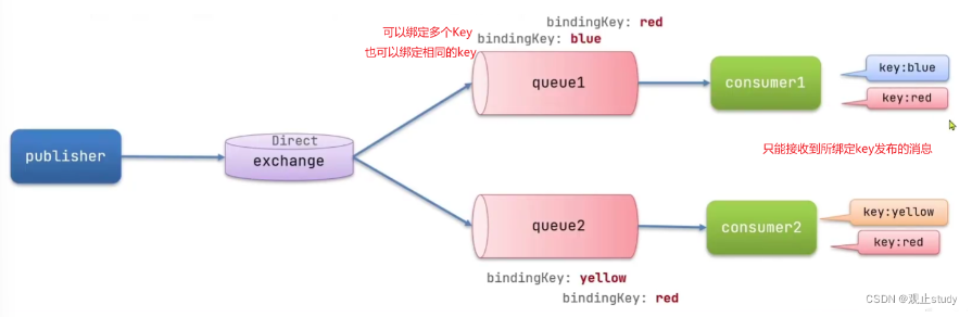

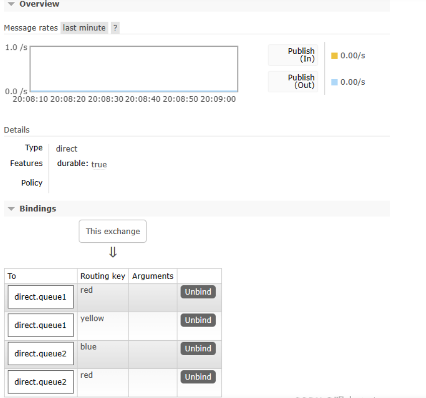

    • Direct:定向,把消息交给符合指定routing key 的队列
    • Topic:通配符,把消息交给符合routing pattern(路由模式) 的队列
  • Consumer:消费者,与以前一样,订阅队列,没有变化
  • Queue:消息队列也与以前一样,接收消息、缓存消息。
Exchange(交换机)只负责转发消息,不具备存储消息的能力,因此如果没有任何队列与Exchange绑定,或者没有符合路由规则的队列,那么消息会丢失!

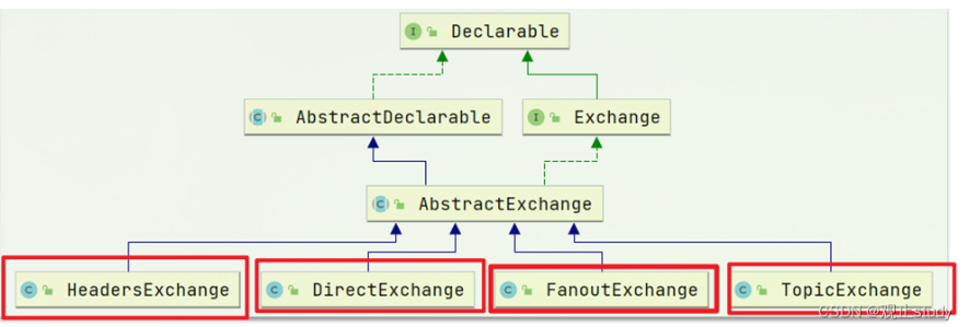

Spring提供了一个接口Exchange,来表示所有不同类型的交换机:

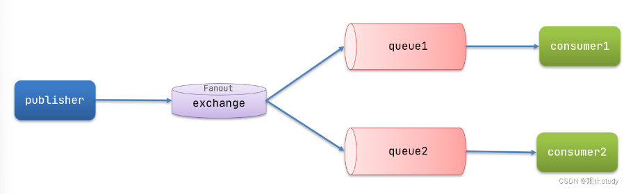

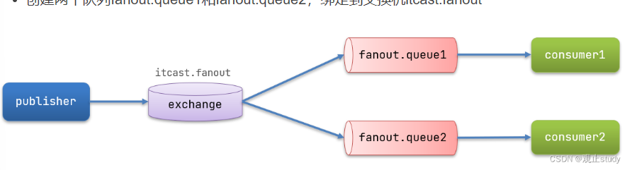

(5) Fanout广播
(5.1) 介绍
在广播模式下,消息发送流程是这样的:
  • 可以有多个队列
  • 每个队列都要绑定到Exchange(交换机)
  • 生产者发送的消息,只能发送到交换机,交换机来决定要发给哪个队列,生产者无法决定
  • 交换机把消息发送给绑定过的所有队列
  • 订阅队列的消费者都能拿到消息

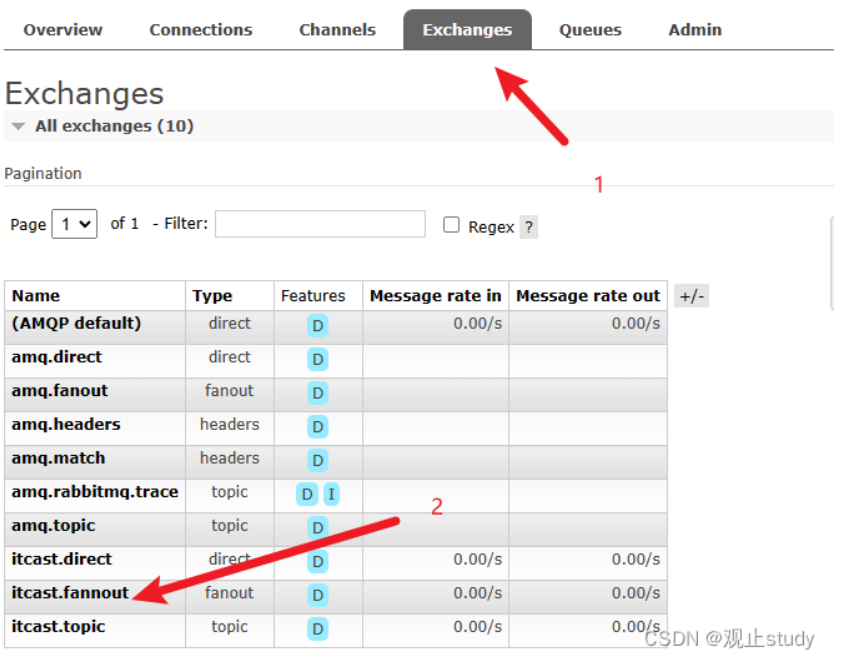

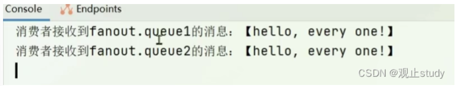

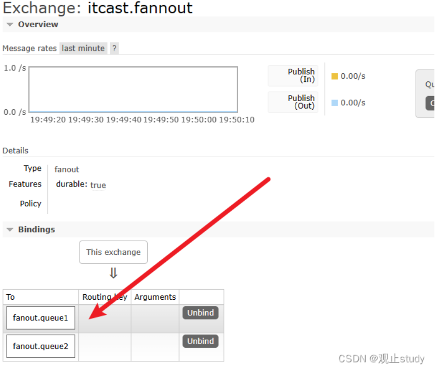

(5.2) 案例引入
我们的计划是这样的:
  • 创建一个交换机 itcast.fanout,类型是Fanout
  • 创建两个队列fanout.queue1和fanout.queue2,绑定到交换机itcast.fanout

(5.4) 消息发送
在publisher服务的SpringAmqpTest类中添加测试方法:
@Test
public void testFanoutExchange() {
    // 队列名称
    String exchangeName = "itcast.fanout";
    // 消息
    String message = "hello, everyone!";
    // 中间参数后期有用,暂时不用写
    rabbitTemplate.convertAndSend(exchangeName, "", message);
  • 启动可以在控制界面看到
(5.5) 消息接收
在consumer服务的SpringRabbitListener中添加两个方法,作为消费者:
// 绑定队列
@RabbitListener(queues = "fanout.queue1")
public void listenFanoutQueue1(String msg) {
    System.out.println("消费者1接收到Fanout消息:【" + msg + "】");
// 绑定队列
@RabbitListener(queues = "fanout.queue2")
public void listenFanoutQueue2(String msg) {
    System.out.println("消费者2接收到Fanout消息:【" + msg + "】");
(5.6) 测试
启动项目我们可以发现两个队列都成功的接收到了消息
(6) Direct路由
(6.1) 介绍
在Fanout模式中,一条消息,会被所有订阅的队列都消费。但是,在某些场景下,我们希望不同的消息被不同的队列消费。这时就要用到Direct类型的Exchange。
在Direct模型下:
  • 队列与交换机的绑定,不能是任意绑定了,而是要指定一个RoutingKey(路由key)
  • 消息的发送方在向 Exchange发送消息时,也必须指定消息的 RoutingKey。
  • Exchange不再把消息交给每一个绑定的队列,而是根据消息的Routing Key进行判断,只有队列的Routingkey与消息的 Routing key完全一致,才会接收到消息
(6.2) 案例引入
  1. 利用@RabbitListener声明Exchange、Queue、RoutingKey
  2. 在consumer服务中,编写两个消费者方法,分别监听direct.queue1和direct.queue2
  3. 在publisher中编写测试方法,向itcast. direct发送消息
  4. 路由到不同的队列
(6.3) 消息接收
基于@Bean的方式声明队列和交换机比较麻烦,需要声明多个,Spring还提供了基于注解方式来声明。
在consumer的SpringRabbitListener中添加两个消费者,同时基于注解来声明队列和交换机:
@RabbitListener(bindings = @QueueBinding(
    value = @Queue(name = "direct.queue1"),
    exchange = @Exchange(name = "itcast.direct", type = ExchangeTypes.DIRECT),
    key = {"red", "blue"}
public void listenDirectQueue1(String msg){
    System.out.println("消费者接收到direct.queue1的消息:【" + msg + "】");
    value = @Queue(name = "direct.queue2"),
    key = {"red", "yellow"}
public void listenDirectQueue2(String msg){
    System.out.println("消费者接收到direct.queue2的消息:【" + msg + "】");
  • bindings = @QueueBinding():声明并绑定关系
  • value = @Queue():队列名称
  • exchange = @Exchange():交换机名称,发布订阅模式
  • key = {}:指定路由key
在控制台可以看到如下四个消费者

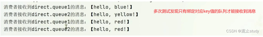

(6.4) 消息发送
@Test
public void testSendDirectExchange() {
    // 交换机名称
    String exchangeName = "itcast.direct";
    // 消息
    String message = "hello red";
    // 发送消息,通过中间参数指定key值
    rabbitTemplate.convertAndSend(exchangeName, "red", message);
(6.5) 测试
  • 启动项目多次更换可以值可以看到如下效果

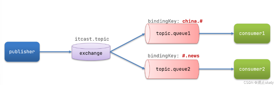

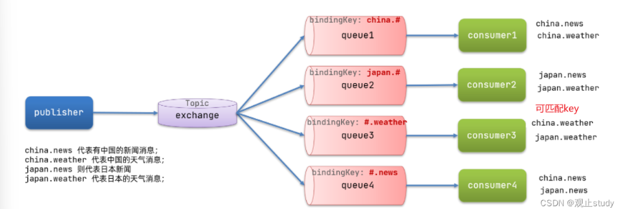

(7) Topic主题
(7.1) 介绍
Topic类型的Exchange与Direct相比,都是可以根据RoutingKey把消息路由到不同的队列。只不过Topic类型Exchange可以让队列在绑定Routing key 的时候使用通配符!
Routingkey 一般都是有一个或多个单词组成,多个单词之间以”.”分割,例如: item.insert
通配符规则:
#:匹配一个或多个词
*:匹配不多不少恰好1个词
举例:
china.#:能够匹配china.spu.nb 或者 item.spu
china.*:只能匹配china.spu
解释:
  • Queue1:绑定的是china.# ,因此凡是以 china.开头的routing key 都会被匹配到。包括china.news和china.weather
  • Queue2:绑定的是#.news ,因此凡是以 .news结尾的 routing key 都会被匹配。包括china.news和japan.news
(7.2) 案例引入
  1. 并利用@RabbitListener声明Exchange、Queue、RoutingKey
  2. 在consumer服务中,编写两个消费者方法,分别监听topic.queue1和topic.queue2
  3. 在publisher中编写测试方法,向itcast. topic发送消息
(7.3 消息发送
     * topicExchange
@Test
public void testSendTopicExchange() {
    // 交换机名称
    String exchangeName = "itcast.topic";
    // 消息
    String message = "喜报!孙悟空大战哥斯拉,胜!";
    // 发送消息
    rabbitTemplate.convertAndSend(exchangeName, "china.news", message);

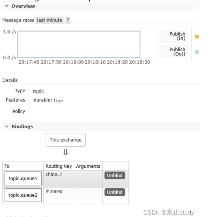

(7.4) 消息接收
在consumer服务的SpringRabbitListener中添加方法:
    value = @Queue(name = "topic.queue1"),
    exchange = @Exchange(name = "itcast.topic", type = ExchangeTypes.TOPIC),
    key = "china.#"
public void listenTopicQueue1(String msg){
    System.out.println("消费者接收到topic.queue1的消息:【" + msg + "】");
    value = @Queue(name = "topic.queue2"),
    key = "#.news"
public void listenTopicQueue2(String msg){
    System.out.println("消费者接收到topic.queue2的消息:【" + msg + "】");
可以看到
(7.5) 测试
多次测试可以看到如下效果,只有匹配key值才能接收到消息

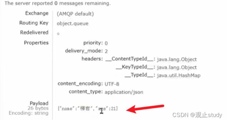

(8) 消息转换器(补充说明)
(8.1) 引入
我们可以发现,在SpringAMQP的发送消息中,发送接收消息的类型是Object,也就是说我们可以发送任意对象类型的消息,SpringAMQP会帮我们序列化为字节后发送,接收消息的时候,还会把字节反序列化为Java对象。
只不过,默认情况下Spring采用的序列化方式是JDK序列化。众所周知,JDK序列化存在下列问题:
  • 数据体积过大
  • 有安全漏洞
  • 可读性差
我们来测试一下。
(8.2) 测试默认转换器
我们修改消息发送的代码,发送一个Map对象:
@Test
public void testSendMap() throws InterruptedException {
    // 准备消息
    Map<String,Object> msg = new HashMap<>();
    msg.put("name", "Jack");
    msg.put("age", 21);
    // 发送消息
    rabbitTemplate.convertAndSend("simple.queue","", msg);
停止consumer服务
发送消息后查看控制台:
(8.3) 配置JSON转换器
显然,JDK序列化方式并不合适。我们希望消息体的体积更小、可读性更高,因此可以使用JSON方式来做序列化和反序列化。
  1. 在publisher和consumer两个服务中都引入依赖:
<dependency>
    <groupId>com.fasterxml.jackson.dataformat</groupId>
    <artifactId>jackson-dataformat-xml</artifactId>
    <version>2.9.10</version>
</dependency>
配置消息转换器。
  1. 在启动类Appication中添加一个Bean即可:
@Bean
public MessageConverter jsonMessageConverter(){
    return new Jackson2JsonMessageConverter();
重启启动项目,再次测试效果
可以发现配置已经生效
