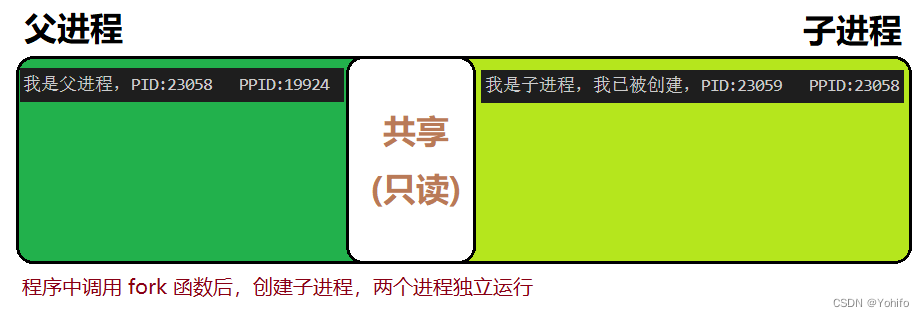

fork 函数的作用是在当前 进程 下,创建一个 子进程,子进程 创建后,会为其分配新的内存块和内核数据结构(PCB),将 父进程 中的数据结构内容拷贝给 子进程,同时还会继承 父进程 中的环境变量表
  • 进程具有独立性,即使是父子进程,也是两个完全不同的进程,拥有各自的 PCB
  • 假设 子进程 发生改写行为,会触发写时拷贝机制
fork 函数返回类型为 pid_t,相当于 typedef int,不过是专门用于进程的,同时它拥有两个返回值:
  • 如果进程创建失败,返回 -1
  • 进程创建成功后
    • 给子进程返回 0
    • 给父进程返回子进程的 PID 值

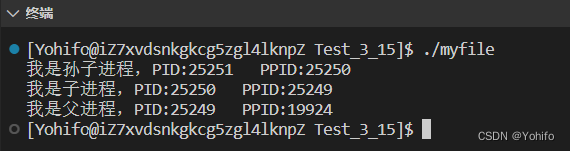

通过代码理解 进程 创建
#include <stdio.h>
#include <unistd.h>
#include <sys/types.h>
#include <sys/wait.h> //进程等待相关函数头文件
int main()
  //创建两个子进程
  pid_t id1 = fork();
  if(id1 == 0)
    //子进程创建成功,创建孙子进程
    pid_t id2 = fork();
    if(id2 == 0)
      printf("我是孙子进程,PID:%d   PPID:%d\n", getpid(), getppid());
      exit(1); //孙子进程运行结束后,退出
      wait(0);  //等待孙子进程运行结束
      printf("我是子进程,PID:%d   PPID:%d\n", getpid(), getppid());
      exit(1);  //子进程运行结束后,退出
  wait(0);  //等待子进程运行结束
  printf("我是父进程,PID:%d   PPID:%d\n", getpid(), getppid());
  return 0; //父进程运行结束后,退出
观察结果不难发现,两个子进程已经成功创建,但最晚创建的进程,总是最先运行,这是因为 fork 创建进程后,==先执行哪个进程取决于调度器==

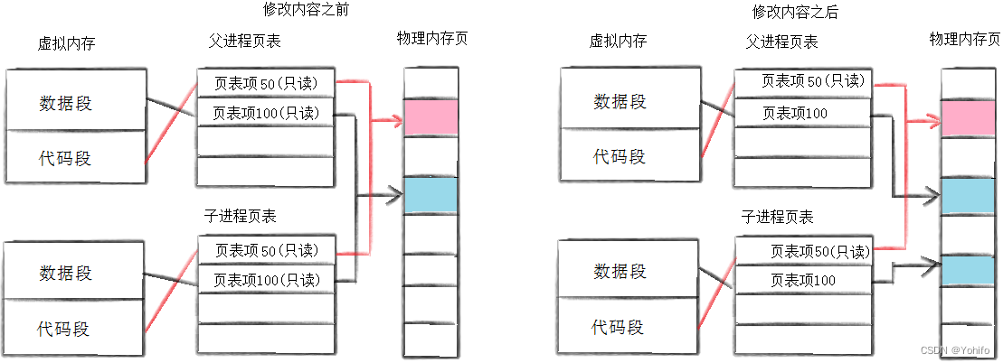

1.2、写时拷贝
在【进程地址空间】一文中,谈到了写时拷贝机制,实现原理就是通过 页表+MMU 机制,对不同的进程进行空间寻址,达到出现改写行为时,父子进程使用不同真实空间的效果
验证写时拷贝现象很简单,创建子进程后,使其对生命周期长的变量作出修改,再观察父子进程的结果即可
#include <stdio.h>
#include <unistd.h>
const char* ps = "This is an Apple";  //全局属性
int main()
  pid_t id = fork();
  if(id == 0)
    ps = "This is a Banana"; //改写
    printf("我是子进程,我认为:%s\n", ps);
    exit(0);  //子进程退出
  wait(0);  //等待子进程退出
  printf("我是父进程,我认为:%s\n", ps);
  return 0;
不难发现,子进程对指针 ps 指向内容做出改变时,父进程并不受影响,这就是写时拷贝机制
  • 通过地址打印,发现父子进程中的 ps 地址一致,因为此时是虚拟地址
  • 在虚拟地址相同的情况下,真实地址是不同的,得益于 页表+MMU 机制寻址不同的空间
==写时拷贝机制本质上是一种按需申请资源的策略==

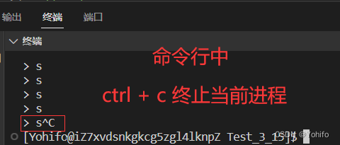

假设某个进程陷入了死循环状态,可以通过特定方法终止此程序,如在命令行中莫名其妙输入了一个指令,导致出现非正常情况,可以通过 ctrl + c 终止当前进程;对于自己写的程序,有多种终止方法,程序退出时,还会有一个退出码,供 父进程 接收

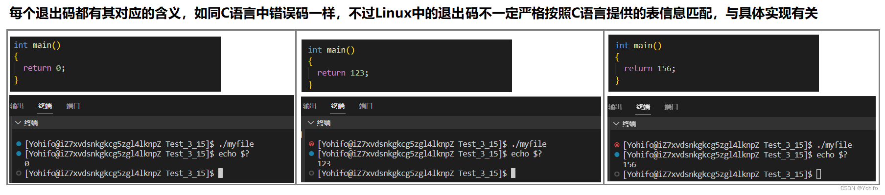

2.1、退出码
echo $?
main 函数中的最后一条语句 return 0 表示当前程序的退出码,0 表示程序正常退出,可以通过指令 echo $? 查看最近一次子进程运行的 退出码
退出码是给父进程看的,可以判断子进程是否成功运行

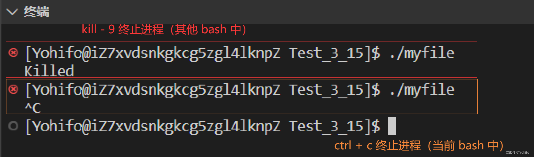

对一个正在运行中的进程,存在两种终止方式:外部终止和内部终止,外部终止时,通过 kill -9 PID 指令,强行终止正在运行中的程序,或者通过 ctrl + c 终止前台运行中的程序

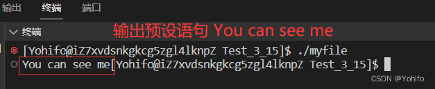

比如在下面这段程序中,分别使用 exit() 和 _exit() 观察运行结果

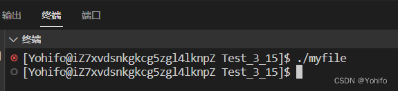

int main()
  printf("You can see me");
  //exit(-1); //退出程序
  //_exit(-1);  //第二个函数
  return 0;

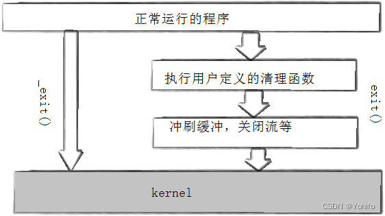

使用 exit() 时,输出语句
使用 _exit() 时,并没有任何语句输出
原因:
  • exit() 是对 _exit() 做的封装实现
  • _exit() 就只是单纯的退出程序
  • 而 exit() 在退出之前还会做一些事,比如冲刷缓冲区,再调用 _exit()
  • 程序中输出语句位于输出缓冲区,不冲刷的话,是不会输出内容的

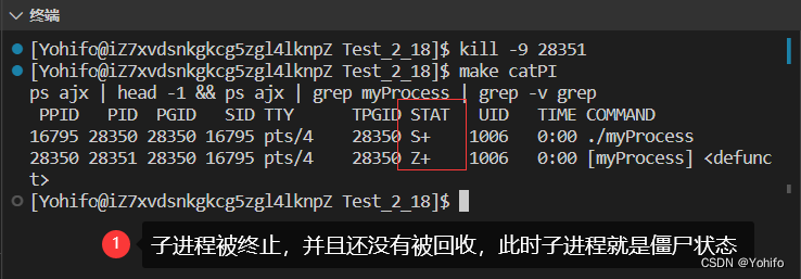

僵尸进程 是一个比较麻烦的问题,如果不对其做出处理,僵尸进程 就会越来越多,导致 内存泄漏 和 标识符 占用问题
3.1、等待原因
子进程运行结束后,父进程没有等待并接收其退出码和退出状态,OS 无法释放对应的 ==内核数据结构+代码和数据==,出现 僵尸进程

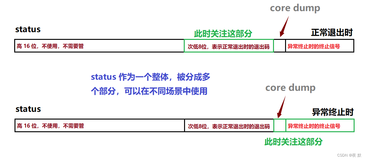

  • status 表示状态,为整型,其中高 16 位不管,低 16 位中,次低 8 位表示退出码,第 7 位表示 core dump,低 7 位表示终止信号
  • options 为选项,比如可以选择父进程是否需要阻塞等待子进程退出
需要特别注意 status

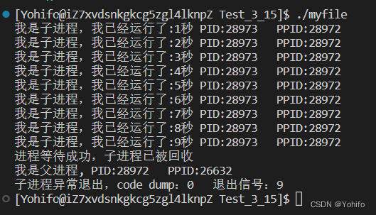

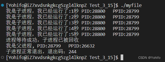

通过代码演示 waitpid() 的使用
int main()
  //演示 waitpid()
  pid_t id = fork();  //创建子进程
  if(id == 0)
    int time = 5;
    int n = 0;
    while(n < time)
      printf("我是子进程,我已经运行了:%d秒 PID:%d   PPID:%d\n", n + 1, getpid(), getppid());
      sleep(1);
      n++;
    exit(244);  //子进程退出
  int status = 0; //状态
  pid_t ret = waitpid(id, &status, 0); //参数3 为0,为默认选项
  if(ret == -1)
    printf("进程等待失败!进程不存在!\n");
  else if(ret == 0)
    printf("子进程还在运行中!\n");
  else
    printf("进程等待成功,子进程已被回收\n");
  printf("我是父进程, PID:%d   PPID:%d\n", getpid(), getppid());
  //通过 status 判断子进程运行情况
  if((status & 0x7F))
    printf("子进程异常退出,core dump:%d   退出信号:%d\n", (status >> 7) & 1, (status & 0x7F));
  else
    printf("子进程正常退出,退出码:%d\n", (status >> 8) & 0xFF);
  return 0;
不发出终止信号,让程序自然跑完
发出终止信号,强行终止进程
waitpid() 的返回值可以帮助我们判断此时进程属于什么状态(在下一份测试代码中表现更明显),而 status 的不同部分,可以帮助我们判断子进程因何而终止,并获取 退出码(终止信号)
在进程的 PCB 中,包含了 int _exit_code 和 int _exit_signal 这两个信息,可以通过对 status 的位操作间接获取其中的值
==注意:==
  • status 的位操作需要多画图理解
  • 正常退出时,终止信号为0;异常终止时,退出码没有,两者是互斥的
  • code dump 现阶段用不到,但它是伴随着终止信号出现的
如果觉得 (status >> 8) & 0xFF 和 (status & 0x7F) 这两个位运算难记,系统还提供了两个宏来简化代码
  • WIFEXITED(status) 判断进程退出情况,当宏为真时,表示进程正常退出
  • WEXITSTATUS(status) 相当于 (status >> 8) & 0xFF,直接获取退出码

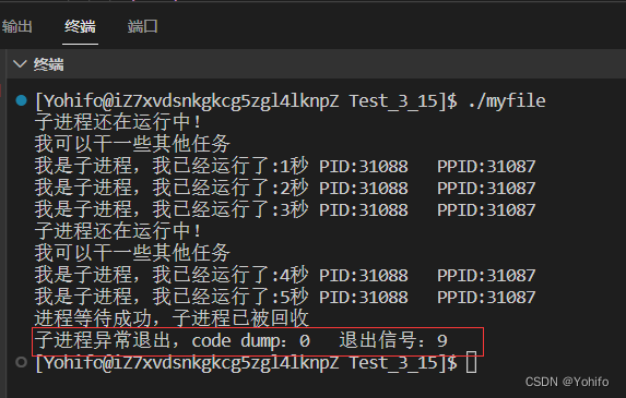

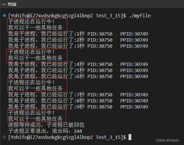

3.3、等待时执行
//options 参数
WNOHANG
//比如
waitpid(id, &status, WNOHANG);
父进程并非需要一直等待子进程运行结束(阻塞等待),可以通过设置 options 参数,进程解除 夯 状态,父进程变成 等待轮询 状态,不断获取子进程状态(是否退出),如果没退出,就可以干点其他事
#include <stdio.h>
#include <unistd.h>
int main()
  //演示 waitpid()
  if(id == 0)
    int time = 9;
    int n = 0;
    while(n < time)
      sleep(1);
      n++;
    exit(244);  //子进程退出
  pid_t ret = 0;
  while(1)
    ret = waitpid(id, &status, WNOHANG); //参数3 设置为非阻塞状态
    if(ret == -1)
      break;
    else if(ret == 0)
      printf("我可以干一些其他任务\n");
      sleep(3);
    else
      if(WIFEXITED(status))
        printf("子进程正常退出,退出码:%d\n", WEXITSTATUS(status));
        break;
      else
        printf("子进程异常退出,code dump:%d   退出信号:%d\n", (status >> 7) & 1, (status & 0x7F));
        break;
  return 0;
程序正常运行,父进程通过 等待轮询 的方式,在子进程执行的同时,执行其他任务
当然也可以通过 kill -9 PID 命令使子进程异常终止
可以看到程序能分别捕捉到正常和异常的情况
==注意:== 如果不写进程等待函数,会引发僵尸进程问题
