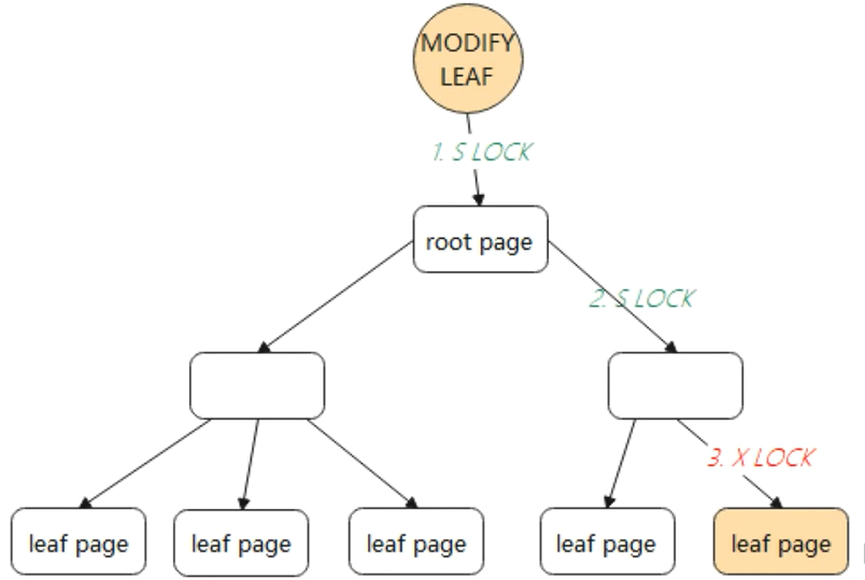

InnoDB对于叶子节点的修改操作如下:
方式一,先采用乐观锁的方式尝试进行修改
对根节点加S锁(shared lock,叫共享锁,也称读锁),依次对非叶子节点加S锁。
如果叶子节点的修改不会引起B+Tree结构变动,如分裂、合并等操作,那么只需要对叶子节点进行加X锁(exclusive lock,叫排他锁,也称为写锁)即可完成修改。如下图中所示 :

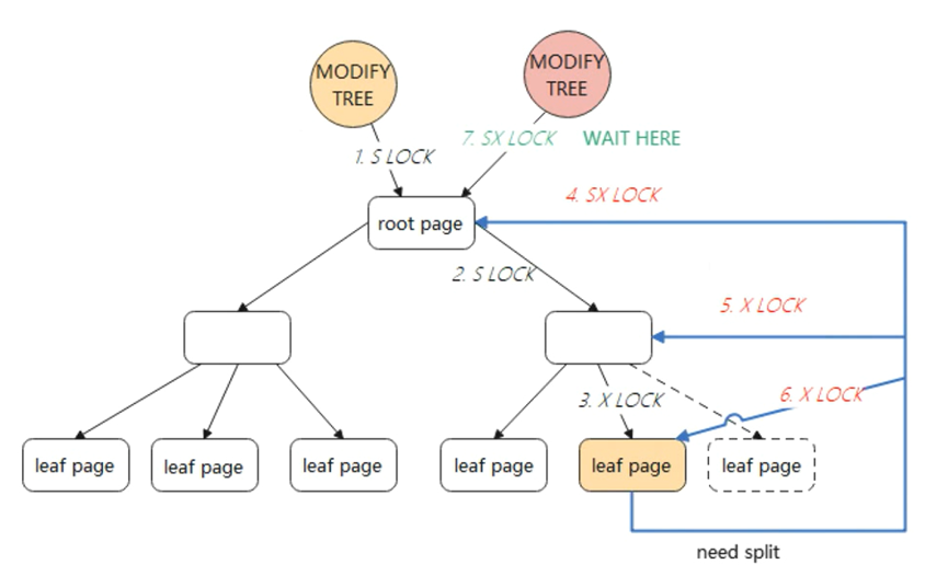

方式二,采用悲观锁的方式
如果对叶子结点的修改会触发SMO,那么会采用悲观锁的方式。
采用悲观锁,需要重新遍历B+Tree,对根节点加全局SX锁(SX锁是行锁),然后从根节点到叶子节点可能修改的节点加X锁。
在整个SMO过程中,根节点始终持有SX锁(SX锁表示有意向修改这个保护的范围,SX锁与SX锁、X锁冲突,与S锁不冲突),此时其他的SMO则需要等待。
因此,InnoDB对于简单的主键查询比较快,因为数据都存储在叶子节点中,但对于数据量大且改操作比较多的TP型业务,并发会有很严重的瓶颈问题。
在对叶子节点的修改操作中,InnoDB可以实现较好的1与1、1与2的并发,但是无法解决2的并发。因为在方式2中,根节点始终持有SX锁,必须串行执行,等待上一个SMO操作完成。这样在具有大量的SMO操作时,InnoDB的B+Tree实现就会出现很严重的性能瓶颈。

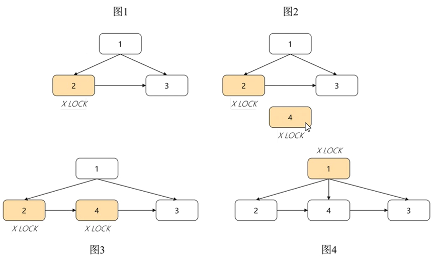

目前业界有一个更好的方案B-Link Tree,与B+Tree相比,B-Link Tree优化了B+Tree结构调整时的锁粒度,只需要逐层加锁,无需对root节点加全局锁。因此,可以做到在SMO过程中写操作的并发执行,保持高并发下性能的稳定。
B-Link Tree主要改进点有2个:
1.中间节点增加link指针,指向右兄弟节点;
2.每个节点内增加字段high key,存储该节点中最大的key值。
新增的link指针是为了解决SMO过程中并发写的问题,在SMO过程中,B-Link Tree对修改节点逐层加锁,修改完一层即可放锁,然后去加上一层节点的锁继续修改。这样在InnoDB引擎中被SMO阻塞的写操作可以有机会在SMO操作过程中并发进行。
如下图所示,在节点2分裂为节点2和4的过程中,只需要在最后一步将父节点1指向新节点4时,对父节点1加锁,其他操作均无需对父节点加锁,更无需对root节点加锁,因此,大大提升了SMO过程中写操作的并发度。
由此可见,与B+Tree全局加锁对比,B-Link Tree在高并发操作下的性能是显著优于B+Tree的。GaussDB当前采用的就是B-Link Tree索引数据结构。

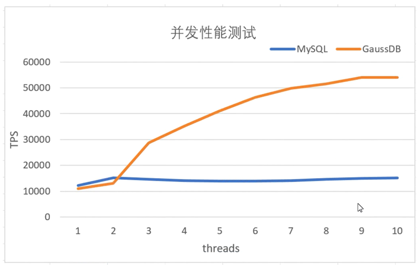

性能对比
在8U32G的两台服务器分别搭建了MySQL(B+Tree和索引组织表)与GaussDB(B-Link Tree和堆组织表)的环境,进行了如下性能验证:
实验场景:在基础表的场景上,测试增量随机插入性能。
1.基础表总大小10G,包含主键随机分布的1000w行数据,每行数据1k;
2.插入主键随机分布的1000w行数据,每行数据大小1k,测试并发插入性能。
结论:随着并发数的上升,GaussDB能稳步提升系统的TPS,而MySQL并发数的提高并不能带来TPS的显著提升。
综上所述,MySQL无法支持大数据量下并发修改的根本原因,是由于其索引并发控制协议的缺陷造成的,而MySQL选择索引组织表,又放大了这一缺陷。所以,开源MySQL数据库更适用于主键查询为主的简单业务场景,如互联网类应用,对于复杂的商业场景限制比较明显。
