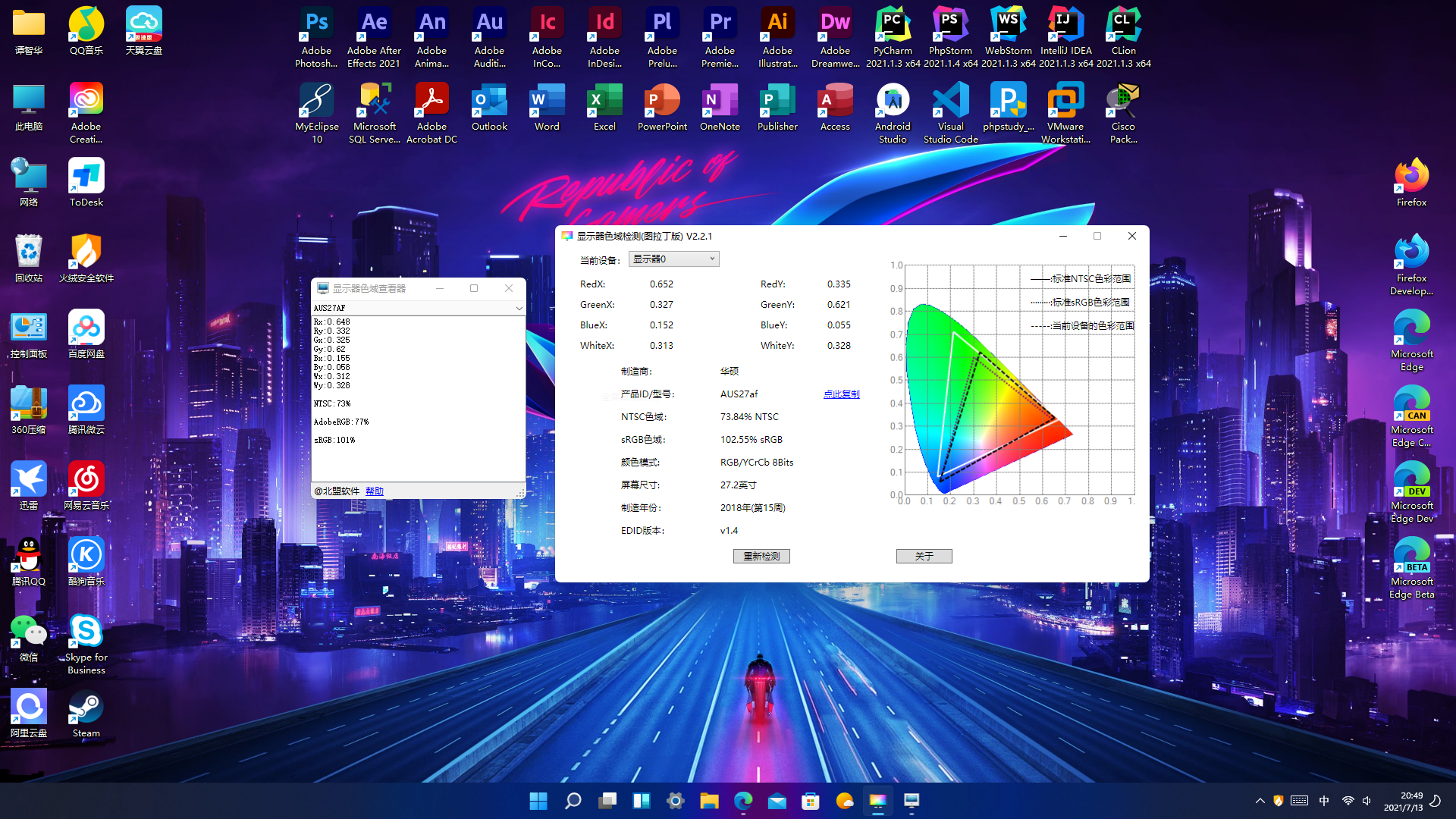

1-你可以下载显示器色域查看器或者显示器色域检测工具直接查看。为了避免单一软件的测试值准确度,小编同时打开两款软件同时核对NTSC和sRGB两项, 显示器色域查看器读取的NTSC是73%,sRGB是101%; 显示器色域检测工具读取的NTSC是73.84%,sRGB是102.55%; 可以看出数字相差不大,也就是当前显示器屏幕素质属于中等水平。

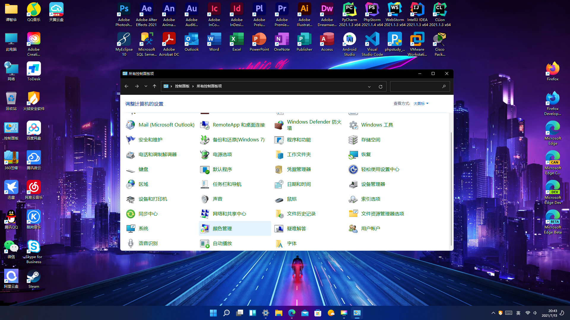

2.当查看完显示器屏幕素质后,我们还可以通过系统颜色管理设置以加强屏幕显示效果,首先打开"控制面板",选择"颜色管理"。

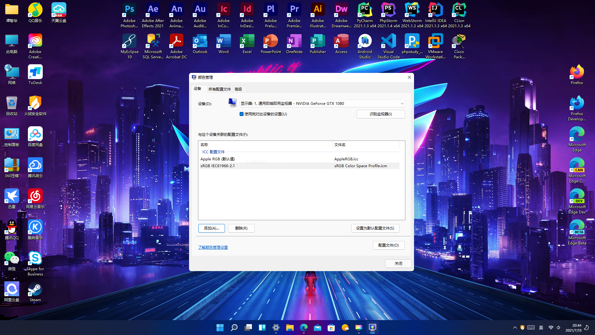

3.选择当前显示器硬件设备。

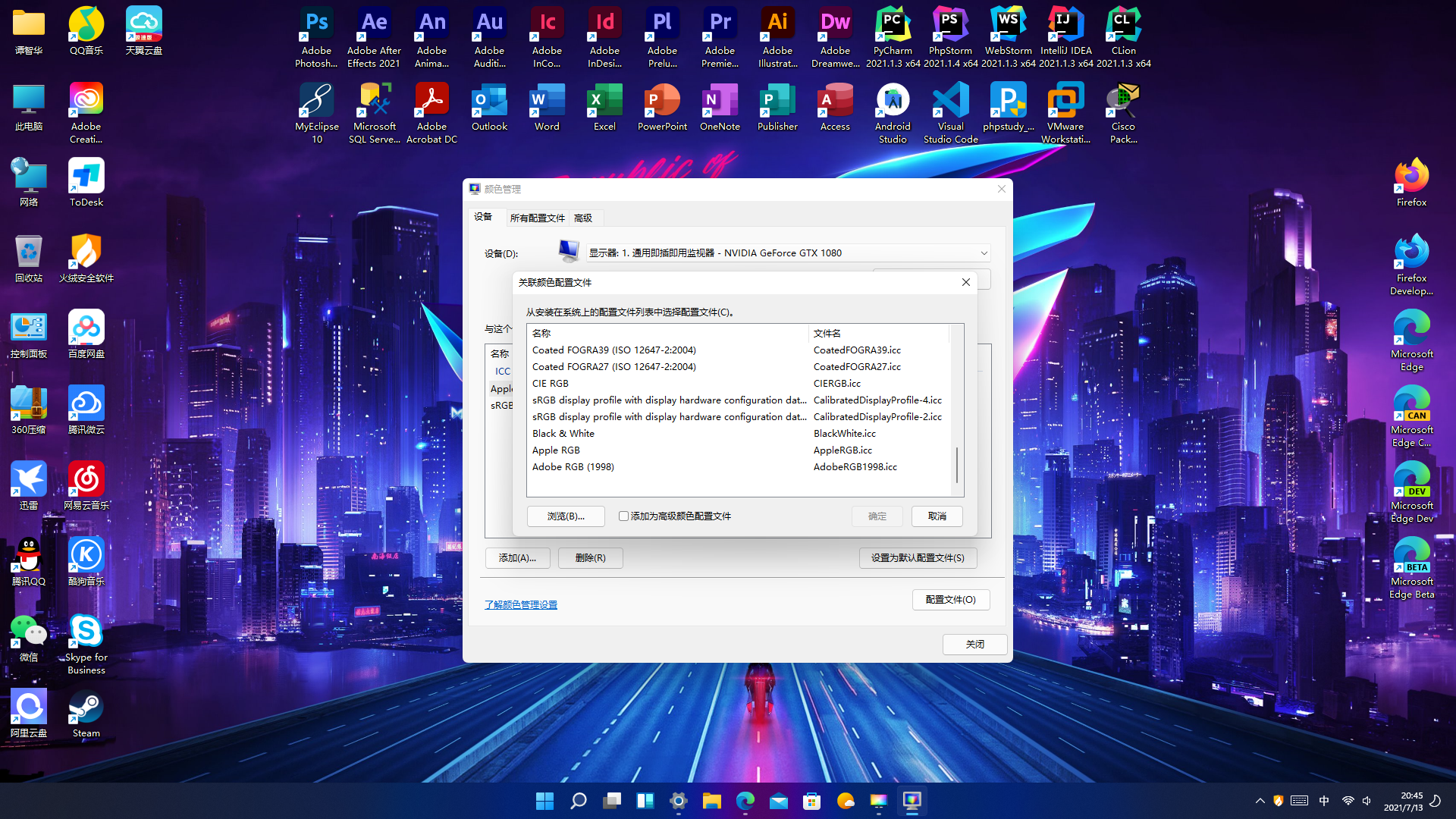

4.添加合适的颜色配置文件,有其他设计特殊需求的可自行下载适合显示器的颜色配置文件。

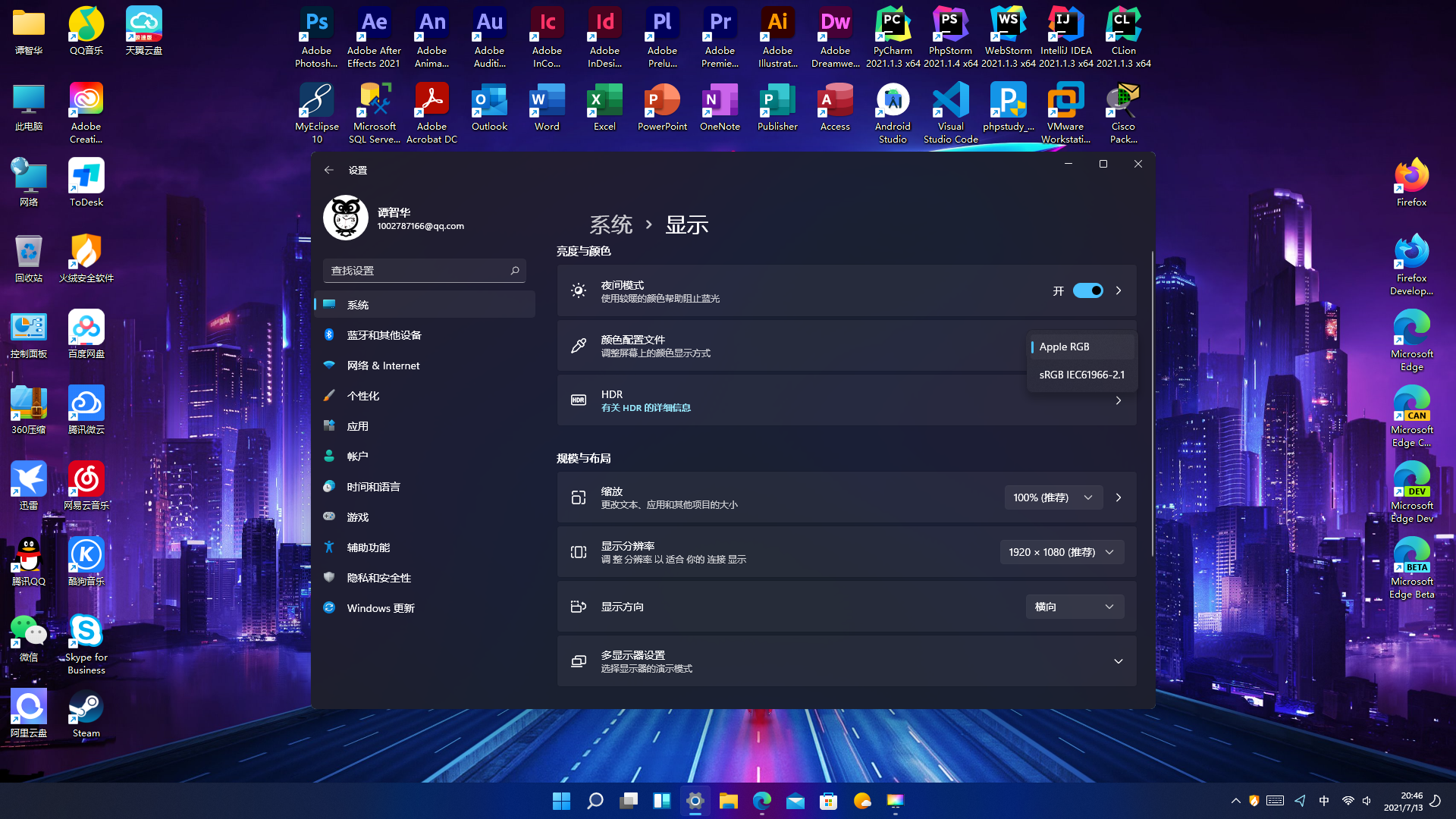

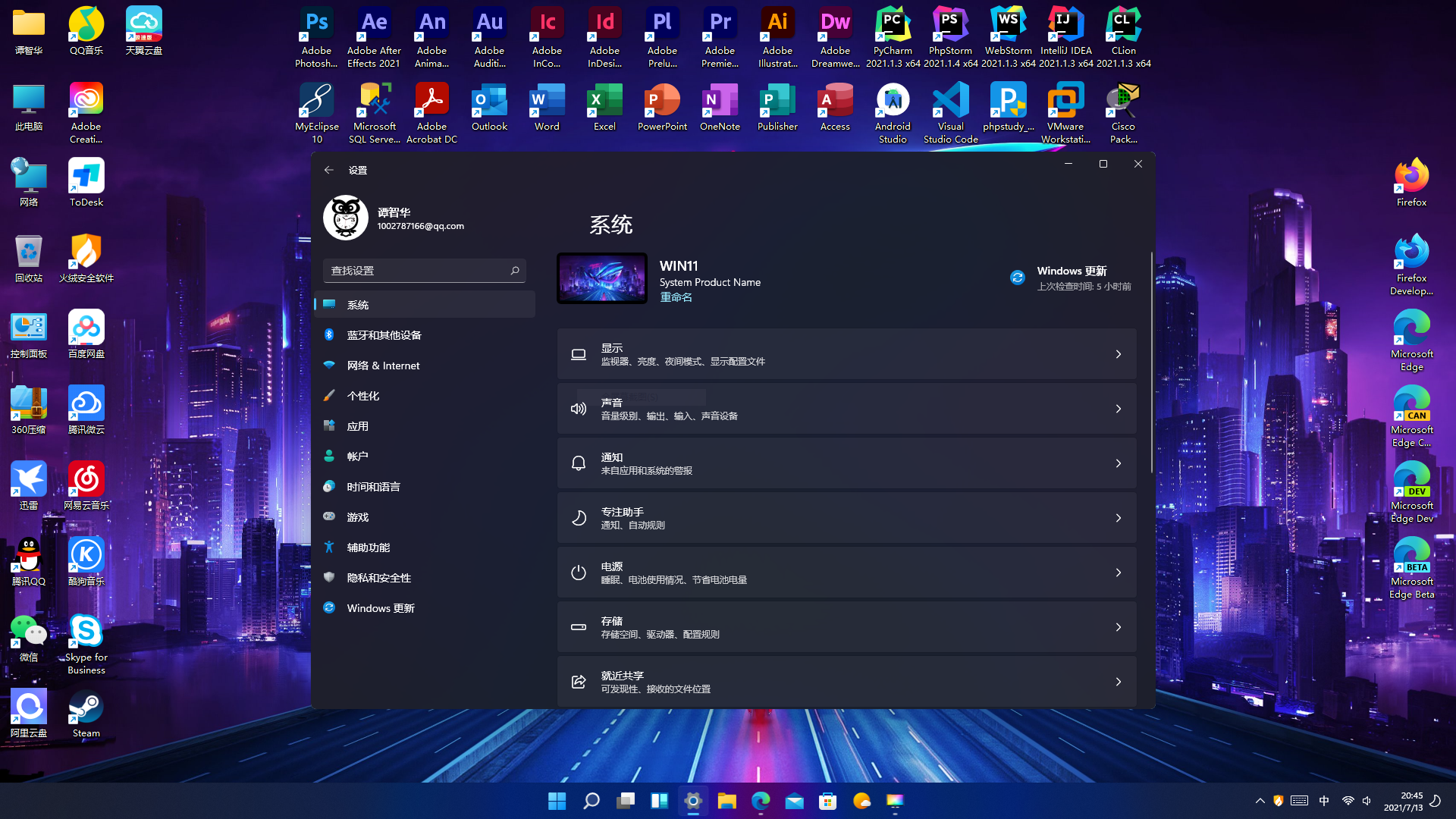

5.在Windows10或者11系统,你可以在设置/显示,
6.颜色配置文件一项,选择添加好的颜色配置文件。

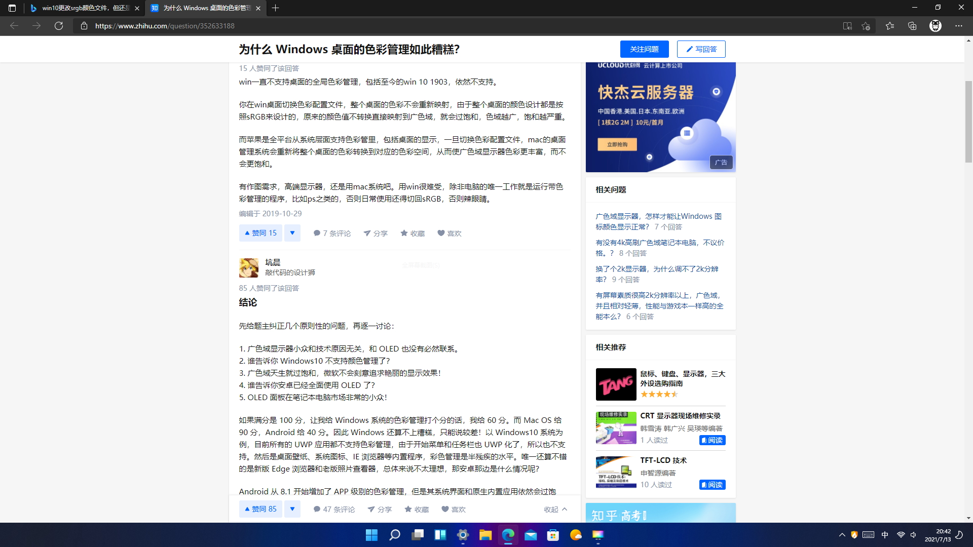

7.在更换了颜色配置文件后,小编并未发现显示器屏幕有较大变化,知乎了一下,才发现Windows系统并不支持全局应用颜色配置文件,只能适用于单独软件。因此,在较为严格的颜色设计时,小编建议将显示器连接到带有macOS系统下的设备进行编辑,因为macOS系统支持全局颜色应用的。
