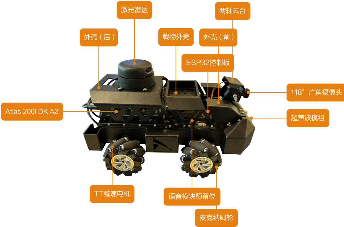

小车外观结构图
小车硬件主要包含以下部分组件:
开发者套件:根据摄像头收集的数据进行AI推理,将推理结果发送给主控模块控制小车运行。
主控ESP32开发板:信号接收与发送,执行并调动其他部分完成指令。
直流电机:为小车提供动力,可调节旋转方向和速度。
舵机:装载摄像头并调节拍摄角度,可控角度0~180°。
超声波传感器:可实现2~400cm的非接触距离感测功能,测距精度可以高达3mm。
小车载板及电池:载板提供支架,电池提供电源。

依照从下至上的顺序组装小车,组装底盘上的连接件,按照“电池 > TT直流电机 > 麦克纳姆轮 > 广角摄像头模块 >ESP32单片机 > 第一层外壳 > 超声波模块 > 语音麦克风阵列 > Atlas 200I DK A2开发者套件 > 激光雷达连接到后段外壳 > 前中段外壳顺”序组装
