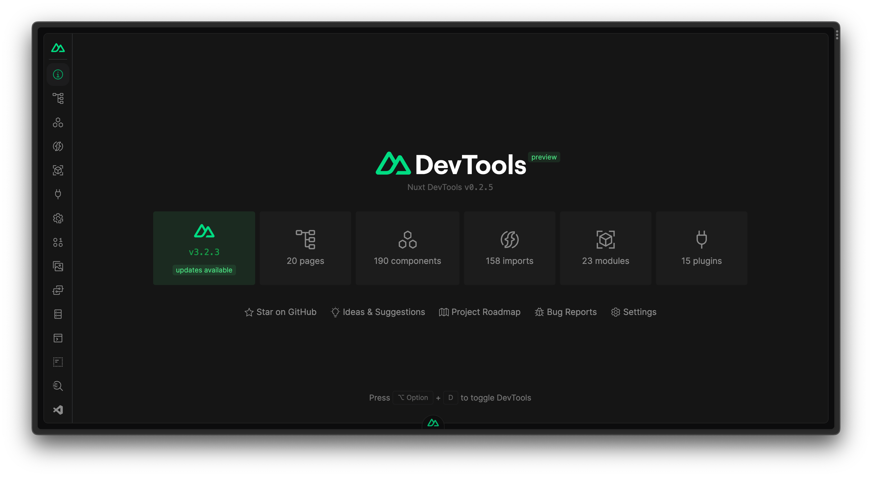

Overview
显示您的应用程序的快速概览,包括您正在使用的 Nuxt 版本、页面、组件、模块和插件。它还会检查您的 Nuxt 版本,并允许您通过单击进行升级。

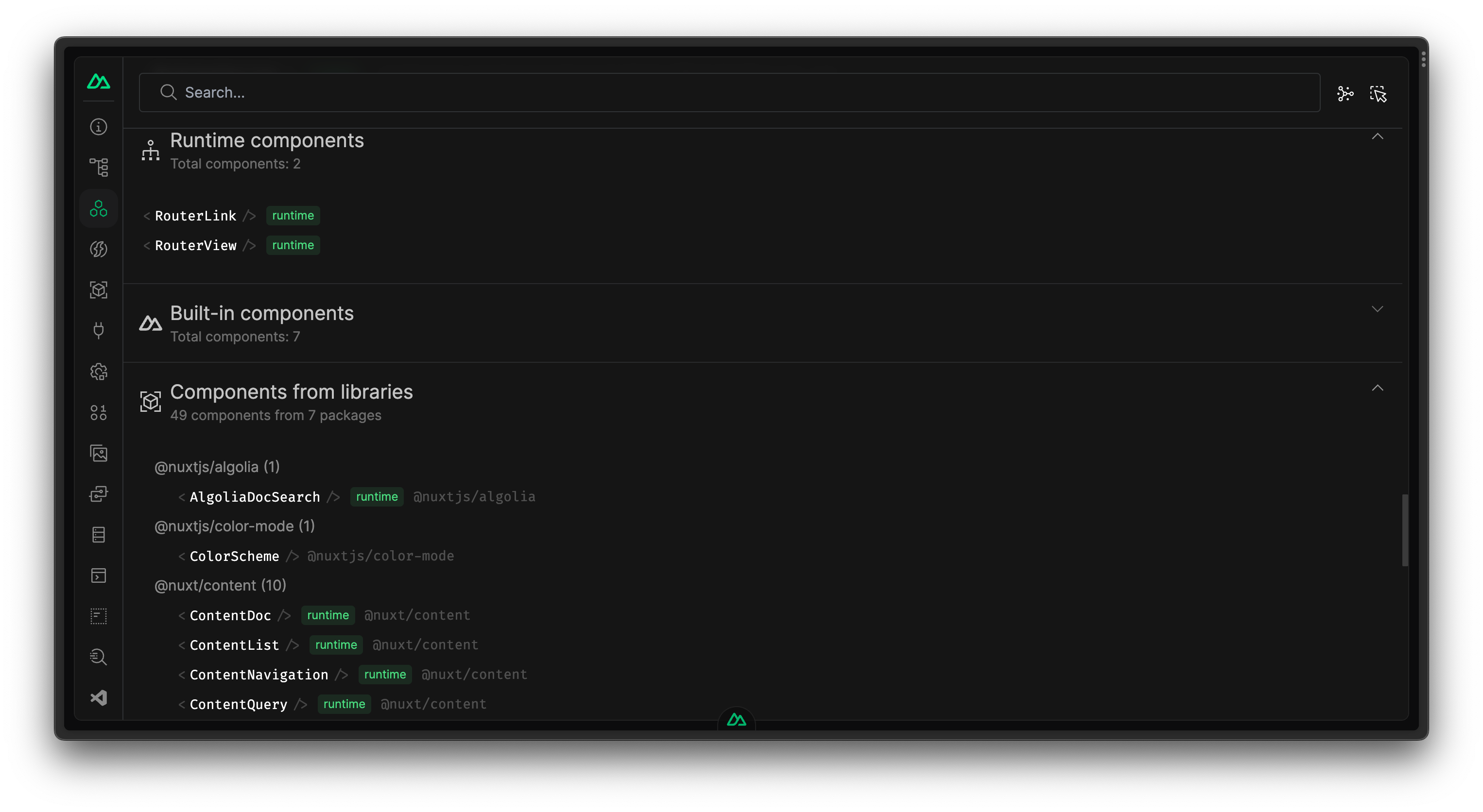

Components
Coponents选项卡显示您在应用程序中使用的所有组件及其来源。您也可以搜索它们并转到源代码。
nuxt-devtools-tab-组件

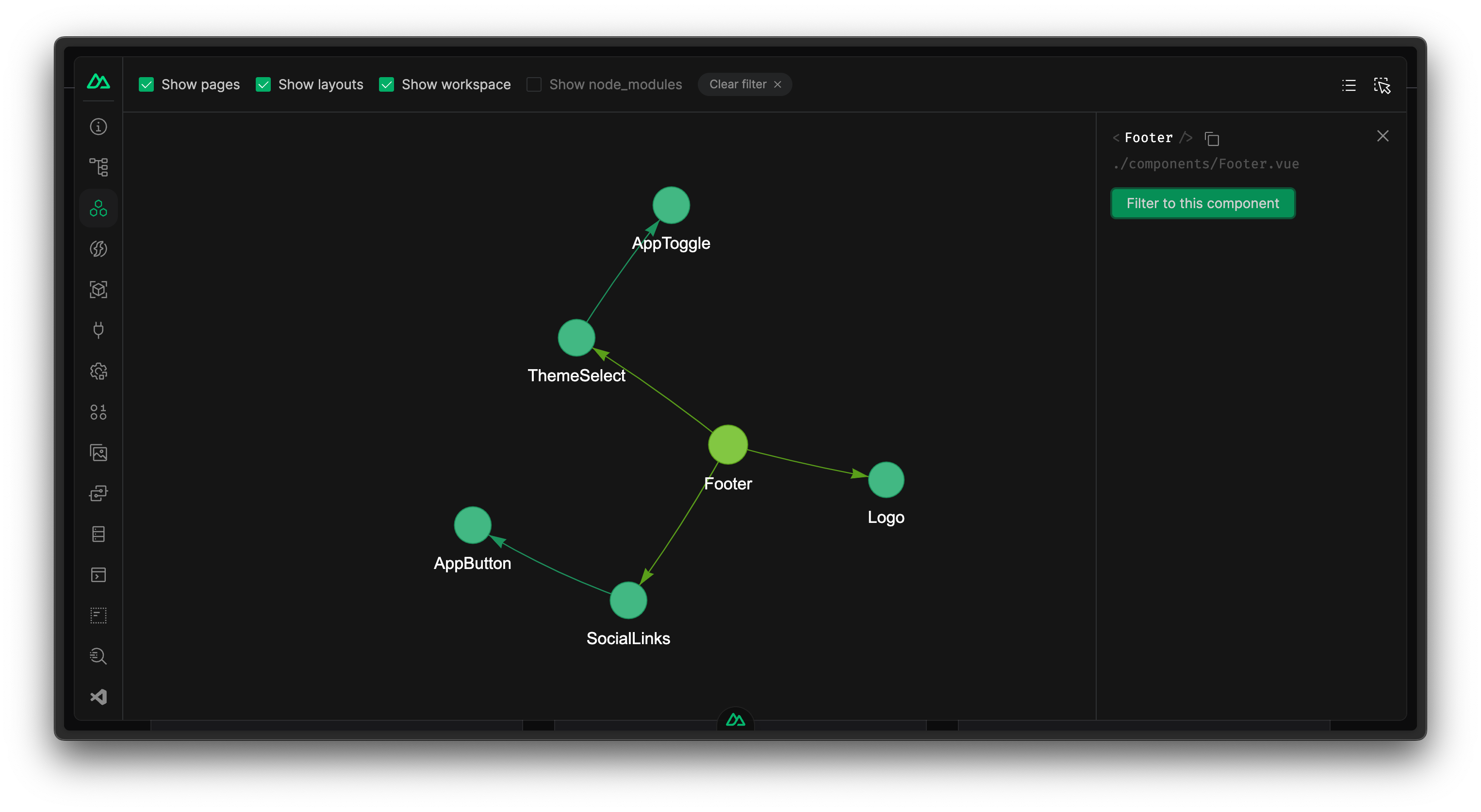

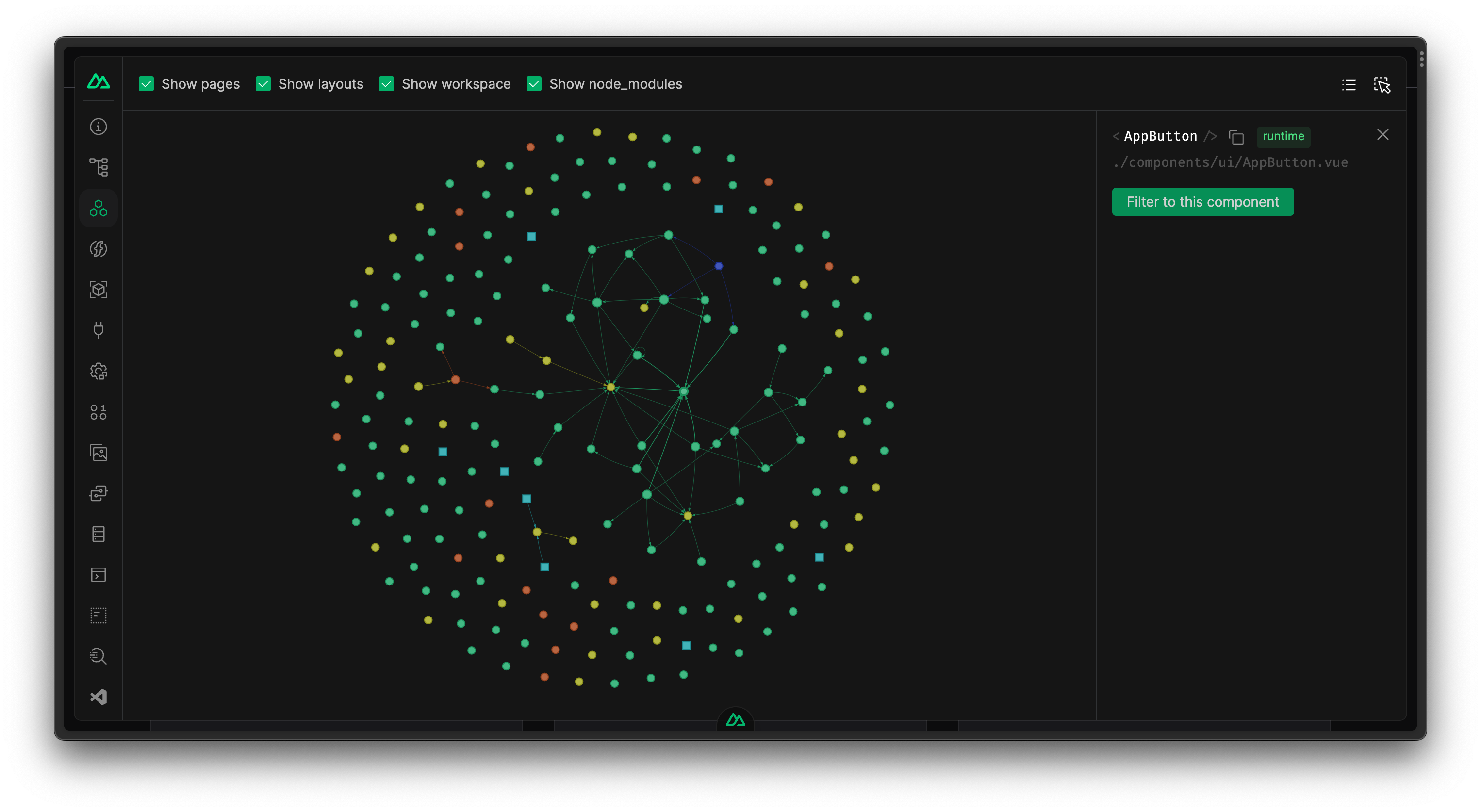

它还提供了显示组件之间关系的图形视图。您可以过滤组件以查看特定组件的依赖关系。这可能有助于识别意外的依赖关系并提高页面的性能和捆绑大小。
nuxt-devtools-组件图
nuxt-devtools-components-graph-filtered

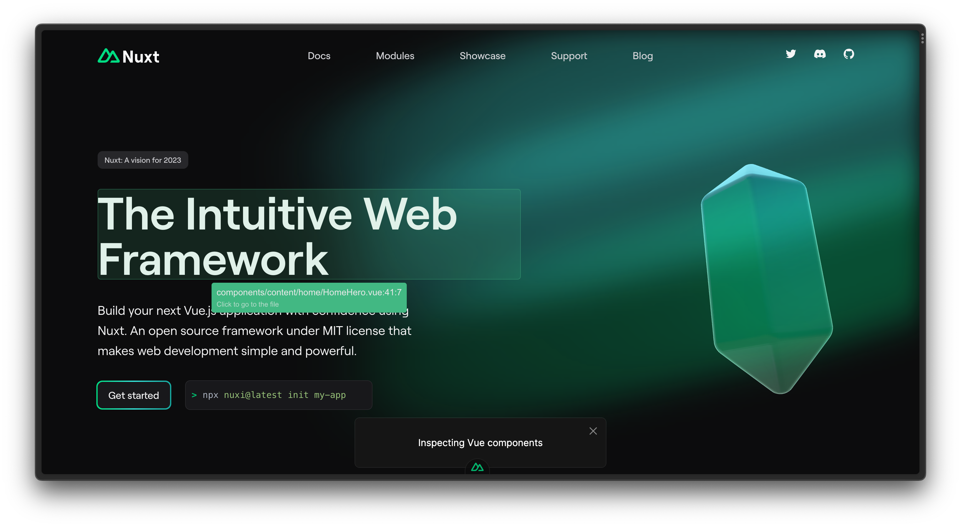

您还可以使用“检查器”功能检查 DOM 树并查看哪个组件正在渲染它。单击以转到特定行的编辑器。无需透彻了解项目结构,即可更轻松地进行更改。
nuxt-devtools-tab-components-inspector

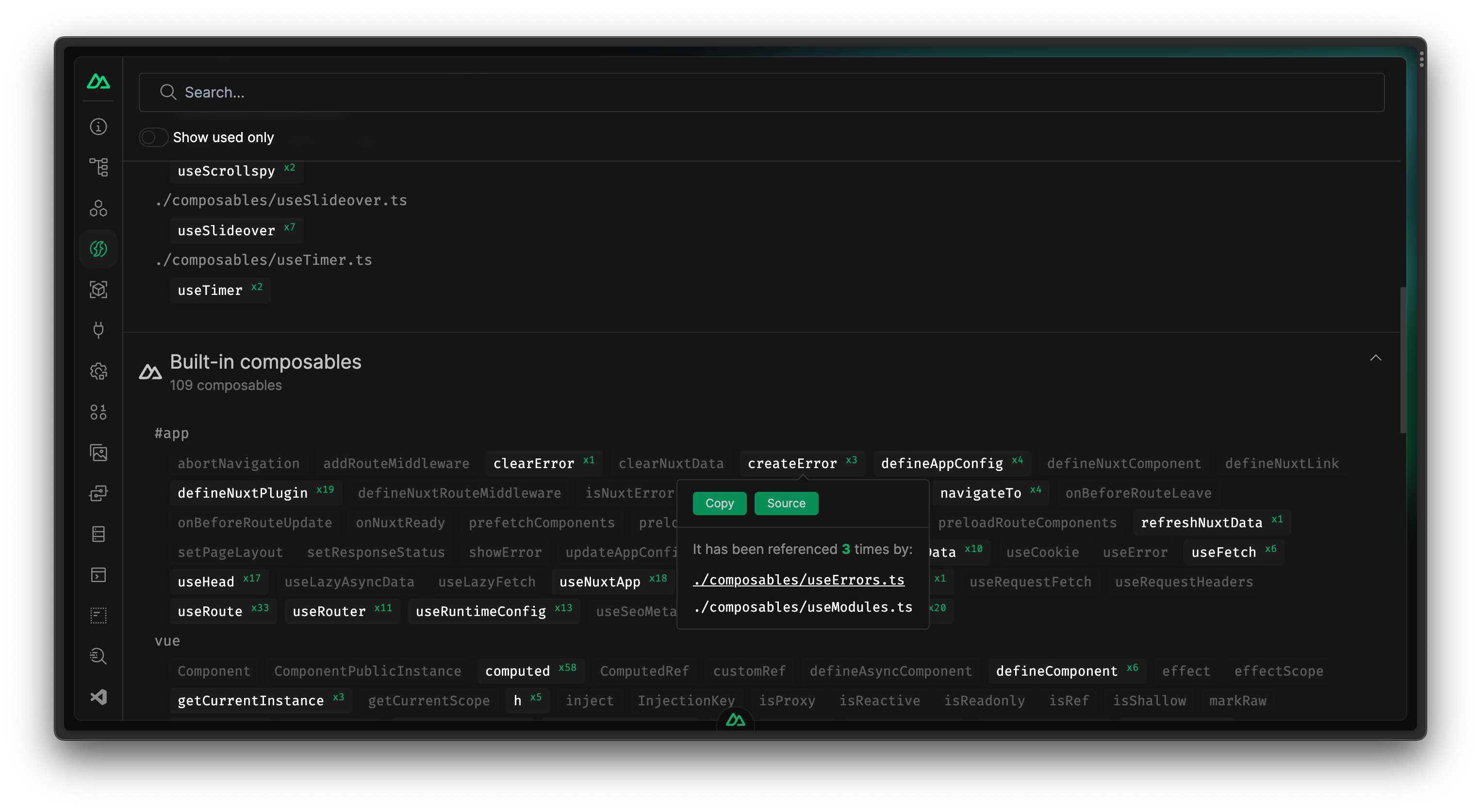

Imports
Imports选项卡显示所有注册到 Nuxt 的自动导入。您可以看到哪些文件正在导入它们,以及它们来自哪里。一些条目还可以提供简短描述和文档链接。
nuxt-devtools-tab-imports

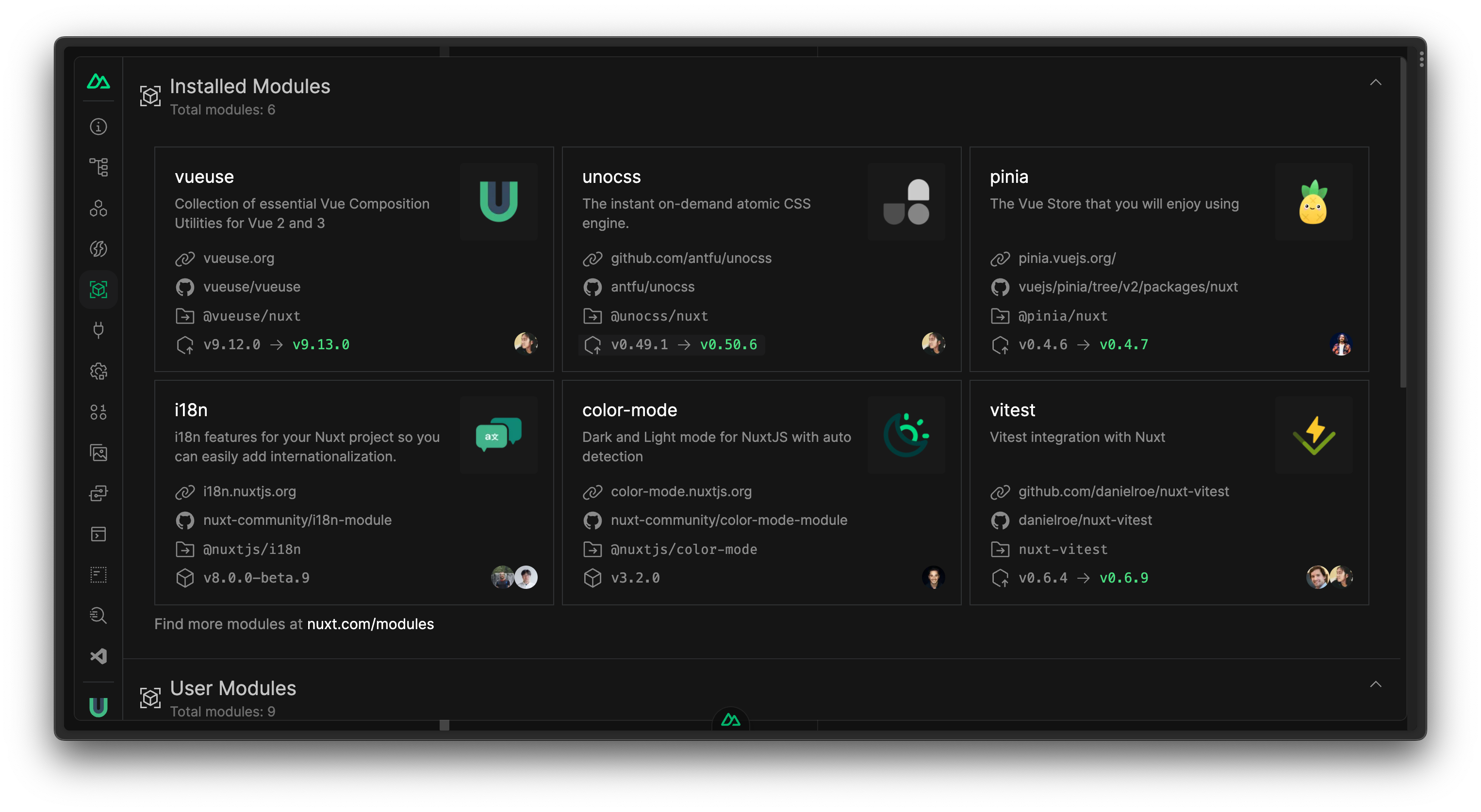

Modules
Modules选项卡显示您已安装的所有模块,并提供指向其文档和源代码的链接。您可以在Nuxt Modules中找到更多可用模块。
nuxt-devtools-tab-modules-upgrade

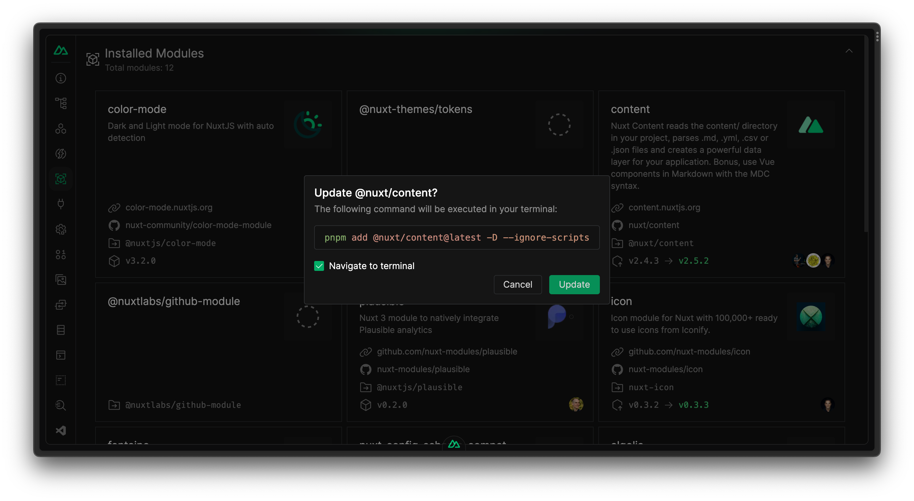

最近我们推出了实验性升级功能,可以让您轻松升级 Nuxt 或模块。使用Terminal 选项卡,它透明地显示升级过程的输出。

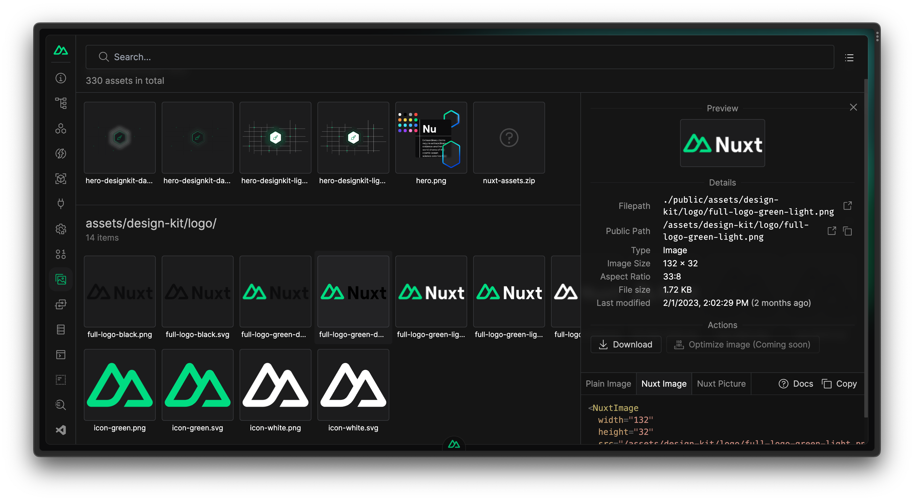

Assets
显示所有静态资产及其信息的资产选项卡。您可以复制资产的路径,或使用它们的代码片段。未来,随着Nuxt Image的集成,您甚至可以一键优化图像。
nuxt-devtools-tab-资产

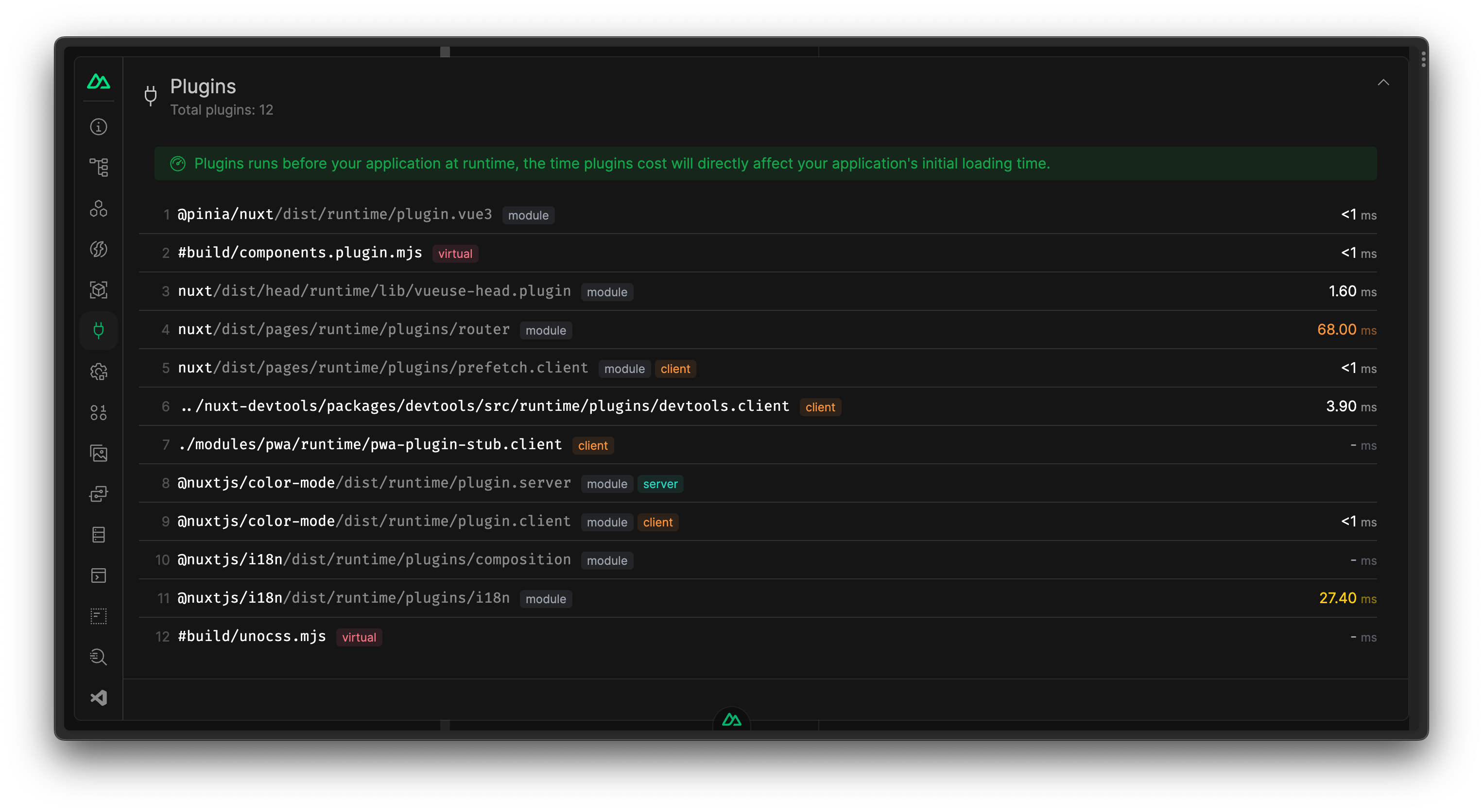

Plugins
Plugins选项卡显示您在应用中使用的所有插件。由于插件在安装应用程序之前运行,因此在每个插件上花费的时间应该最少,以避免阻止应用程序呈现。提供的每个插件的时间成本可以帮助找到性能瓶颈。
nuxt-devtools-选项卡插件

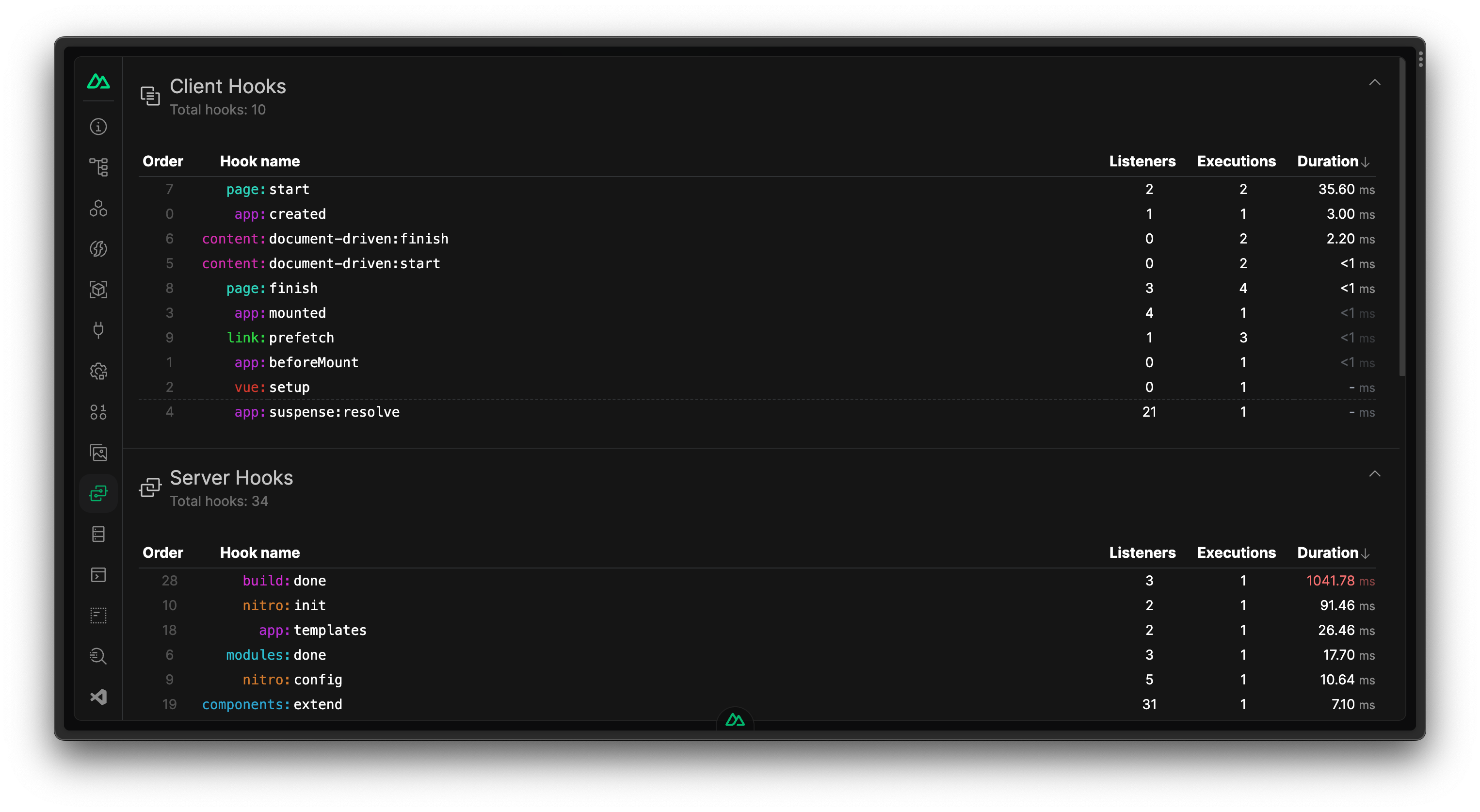

Hooks
Hooks 选项卡可以帮助您从客户端和服务器端监控每个 hook 花费的时间。您还可以查看每个挂钩注册了多少个监听器,以及它们被调用了多少次。这有助于找到性能瓶颈。
nuxt-devtools-tab-hooks

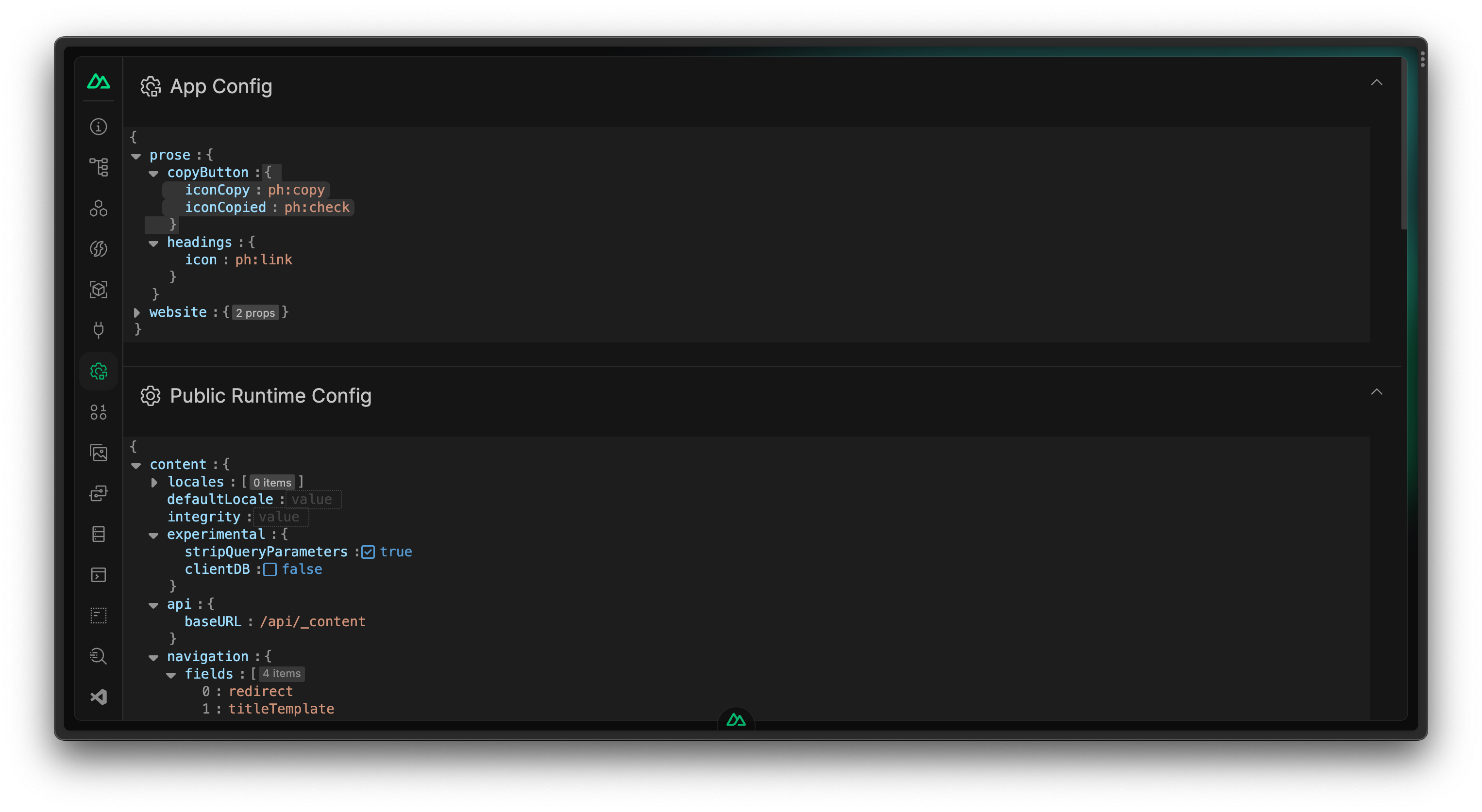

App Config
您可以在 DevTools 中检查和修改应用程序配置,尝试不同的配置并立即查看效果。
nuxt-devtools-app-config

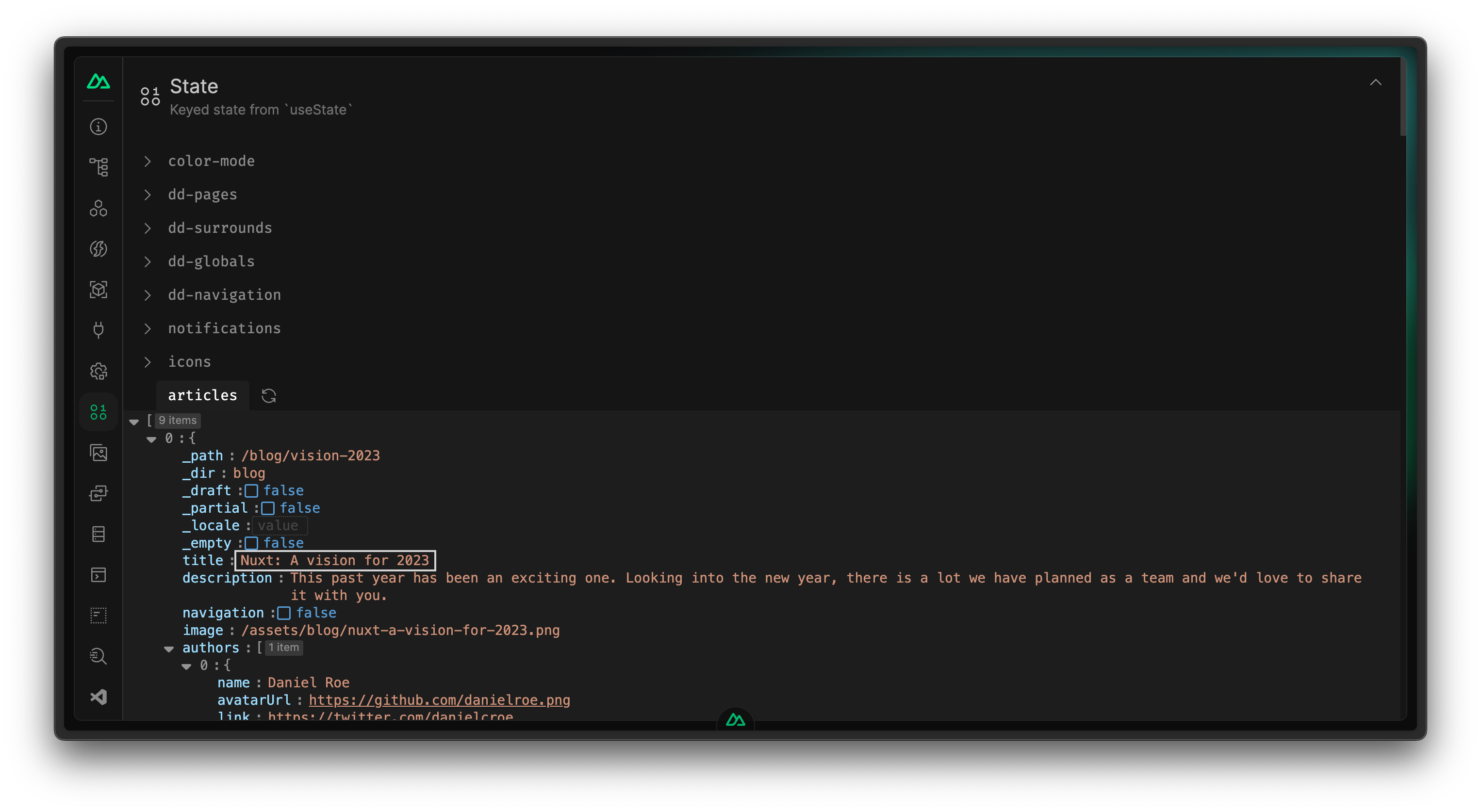

Payload & Data
此选项卡显示由,和创建的状态。了解数据是如何获取的以及状态是如何管理的,或者被动地更改它们以查看它们对您的应用程序的影响会很有帮助。对于和,您还可以手动触发重新获取。useStateuseAsyncDatauseFetchuseAsyncDatauseFetch
nuxt-devtools-tab-payload

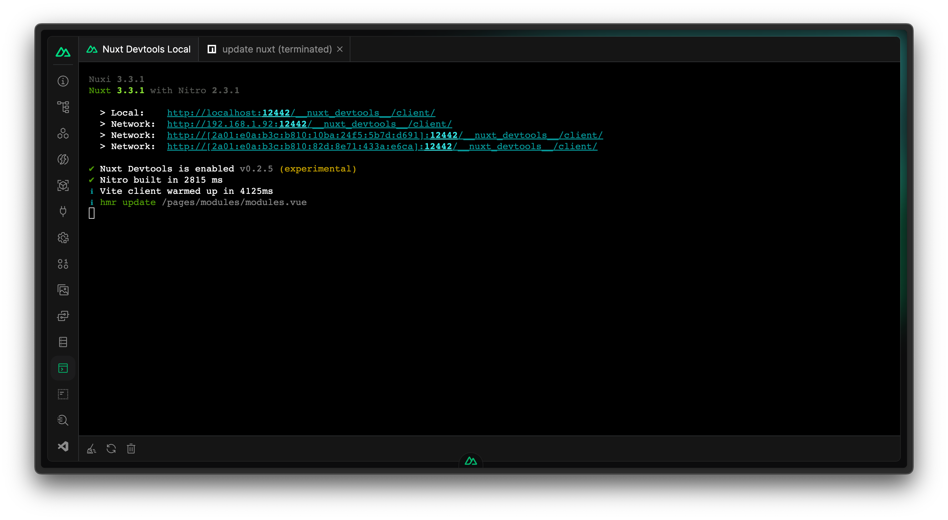

Terminals
在某些集成中,他们可能需要运行子流程来完成某些工作。在 DevTools 之前,您要么完全隐藏子进程的输出并吞下潜在的警告/错误,要么通过管道传输到标准输出并用多个输出污染您的终端。现在您可以在 DevTools 中获得每个进程的输出并清楚地隔离。
nuxt-devtools-tab-终端

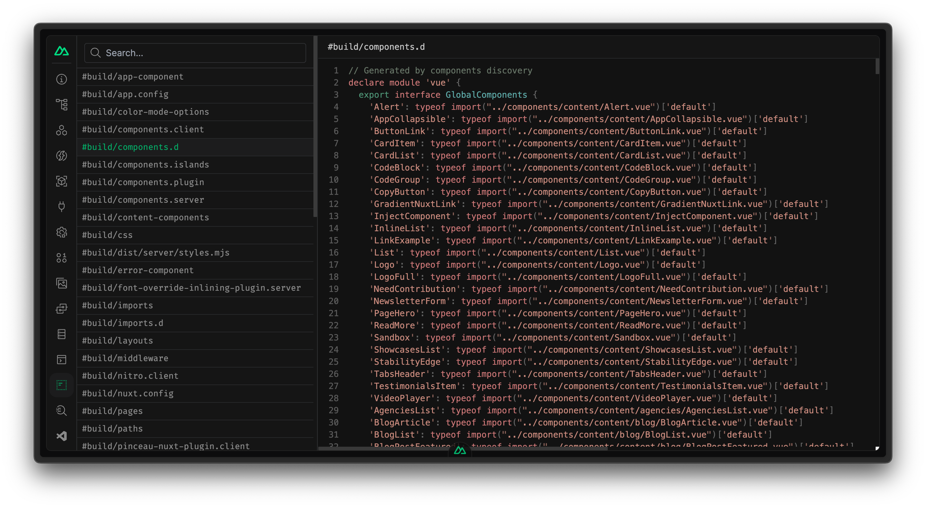

Virtual Files
Virtual Files 选项卡显示 Nuxt 和 Nitro 生成的支持约定的虚拟文件。这有助于高级调试。
nuxt-devtools-tab-虚拟文件

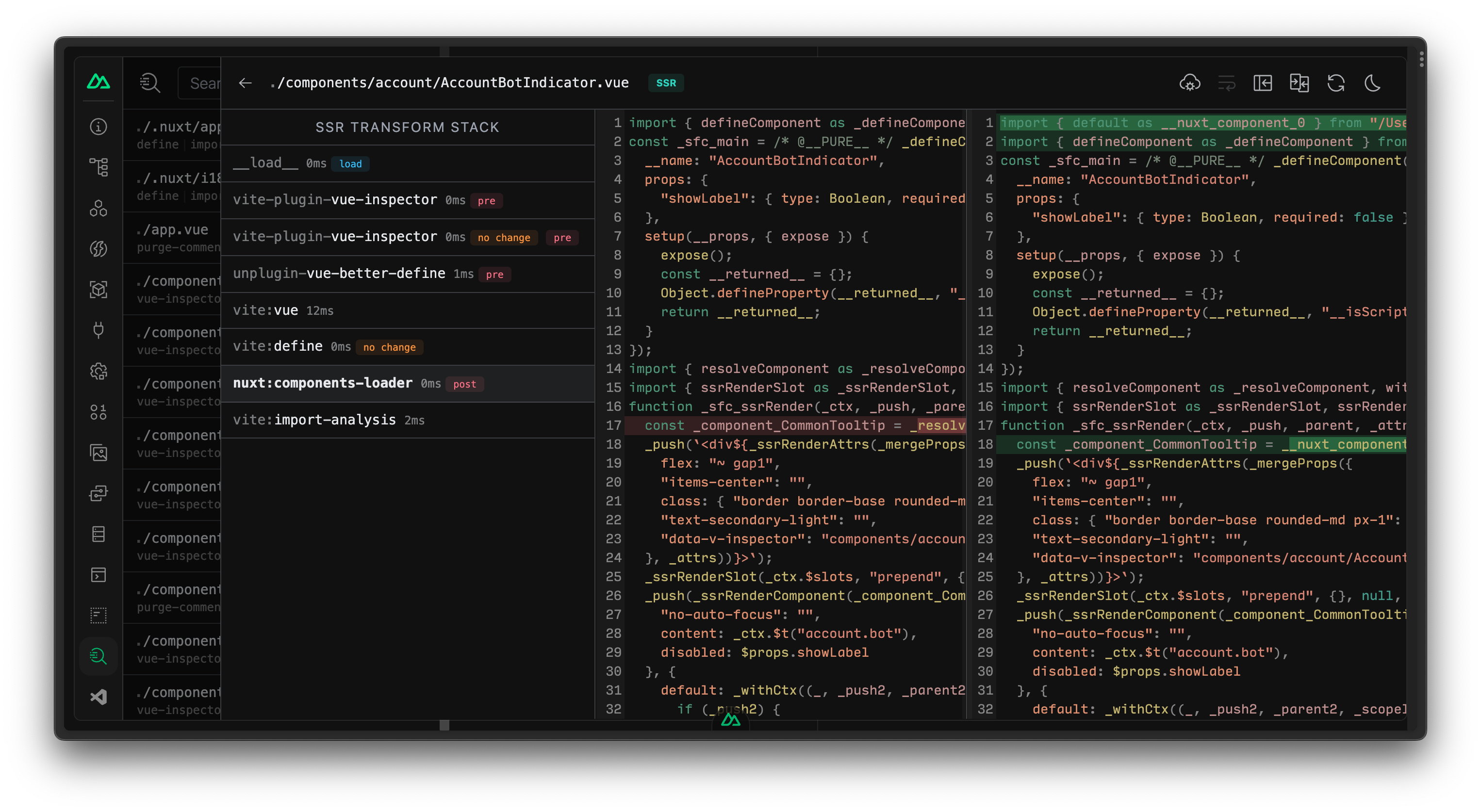

Inspect
Inspect 暴露集成,允许您检查 Vite 的转换步骤。了解每个插件如何转换您的代码并发现潜在问题会很有帮助。
nuxt-devtools-vite-插件检查
