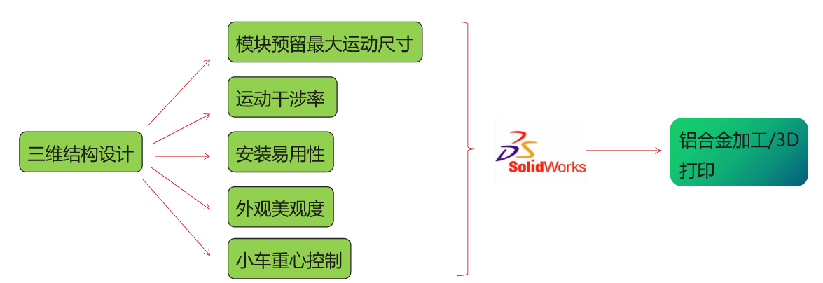

智能小车三维结构设计基本原则
从零开始设计并搭建智能小车,在满足外观要求的基础上,要满足小车运转过程中的运动干涉率为0,并且需要考虑实际安装时的易用性与可行性,以及智能小车的重心位置的控制等。
组装硬件安装原则
自底部开始安装承载部分和电源,注意麦克纳姆轮的安装方向以及螺丝的固定顺序,在铝合金外壳加工差异下,优先固定精度高的螺孔,确定所有接线正确后再固定外壳。

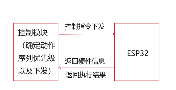

ESP32控制器
ESP32单片机实现控制原理
小车上需要使用ESP32进行控制的主要为四个电机以及摄像头云台的两轴舵机,二者的实现方式均是依靠PWM信号脉冲的占空比,改变信号的占空比就可以改变电机的转速以及舵机旋转的角度。
通信协议及控制逻辑
串口通信的方式是单一字节传输,为了减少指令传输时间、提高控制灵敏度,将控制指令数据格式定义为7个short类型的有符号数字。其中前四位是对应四个电机的速度值,后接两个舵机的角度值,最后一个是校验码。

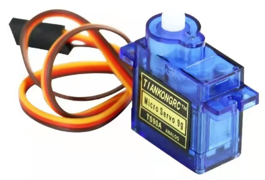

舵机及其控制
舵机是由直流电机、减速齿轮组、传感器(可变电阻)和控制电路组成的一套自动控制系统。
舵机只能在一定角度内转动(有最大旋转角度比如:180度),支持反馈转动的角度信息(如果带编码器就可以反馈角度),支持控制某物体转动一定角度。
舵机的控制原理:舵机的输入线共有三条,红色是电源线,棕色是地线,这两根线给舵机提供最基本的能源保证,主要供能是电机的转动消耗。另外一根线是控制信号线,一般为桔黄色。舵机的信号线作为输入线用于接收PWM信号(定时器产生)。一般PWM的周期是20ms,那么对应的频率是50hz。那么改变不同的占空比就可以控制转动的角度。其中占空比从0.5到180度,呈线性变化。
