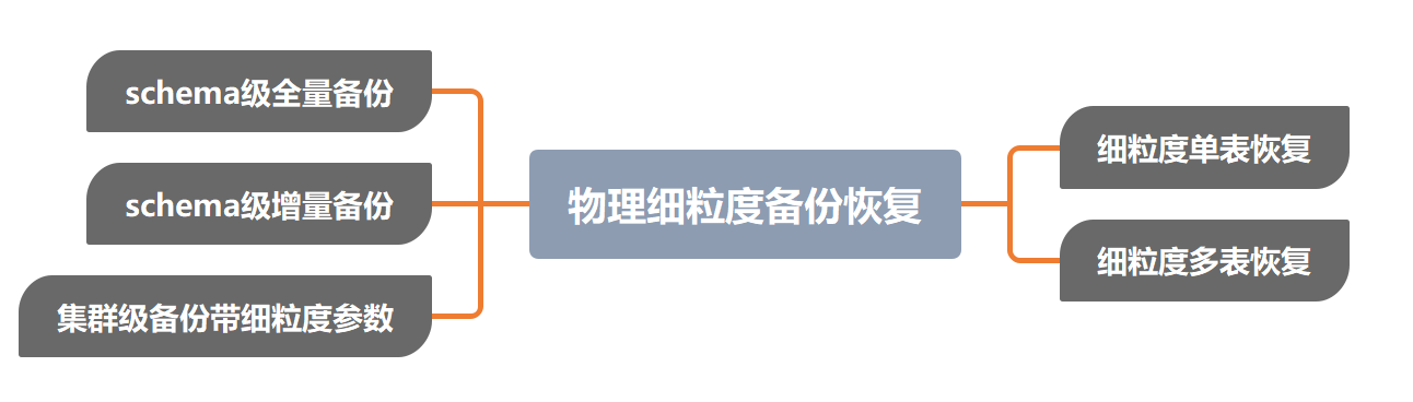

  物理细粒度备份以小粒度如database级、schema级、表级等为单位,对数据库文件进行物理备份,由于相对于集群级粒度更小,因此也更加高效实用。目前Roach工具支持的物理细粒度备份恢复功能主要包括:schema级全量备份、schema级增量备份、从细粒度备份集恢复单表/多表、从集群级备份集(带细粒度参数)恢复单表或多表。这些功能基本上满足了实际使用过程中对细粒度备份恢复的要求。物理细粒度备份恢复功能图如图1所示。

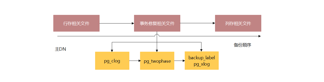

2.1 备份的数据内容
  给定对应粒度备份任务如一张表,如何在备份最少数据的情况下保证恢复该表时数据的完整性?考虑该问题需要同时从备份数据小和数据完整性两个方面考虑。备份数据量最小最理想的情况是只备份数据库中该表以及相关表对应的物理文件,同时不考虑数据的拷贝文件,也就是只备份节点中主DN对应的数据文件。然而从数据的完整性角度来说,只备份表对应的物理文件是不够的,为了保证恢复阶段能恢复到一致性点,需要依赖xlog、clog等日志文件,而这些文件不能以更小的粒度划分,因此需要全部备份。图2列出了细粒度备份在保证数据完整性的情况下所必须备份的文件示意图。

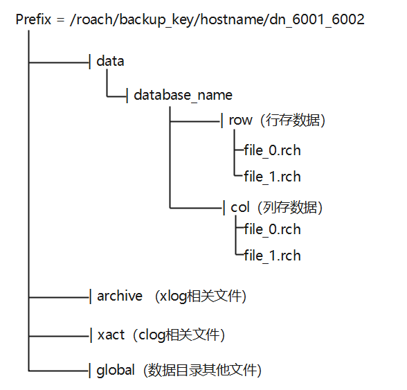

2.2 备份集的存储结构
  现阶段集群级备份时会将数据文件和配置文件等压缩进同一个备份的rch文件中,在恢复单表时需要一起获取回来并过滤,逻辑较为混乱。因此,为了恢复时能够更精确地获取文件,细粒度备份对数据备份结构进行了进一步改造,将不同类型的文件存储在不同的rch文件中,以更小的粒度对存储结构进行了划分。如图3所示,行列存相关的文件存储在data目录下,以database为单位进行了划分,每个database目录下存在row目录和col目录,分别对应存储行存文件和列存文件。archive文件夹保存xlog相关文件,xact文件存储clog相关文件,gloabal文件夹保存数据目录下其他文件。
图3 物理细粒度备份存储结构示意图

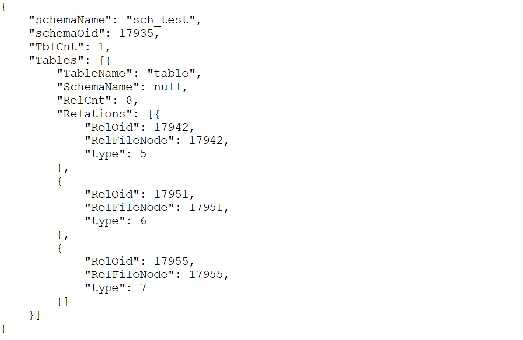

  Map文件的生成是在备份行存文件之前,各节点以主DN个数为单位,并行获取Map信息,分别生成自己的Map文件。Map信息的获取,需要从多个level进行:
Agent –> Instance –> Database –> Schema –>Table –> RelatedRelations
  在得到各表对应的Map信息后,会按照一定的格式框架组织多层的json格式,并将对应的json信息以schema为单位写入到schemaname.map中,最终持久化存储到介质下元数据目录对应的节点级根路径中:
/roach/backup_key/map/dn_6001_6002/databasename/schemaname.map
  Map文件对应的json存储内容如图4所示。
图4 Map文件Json格式

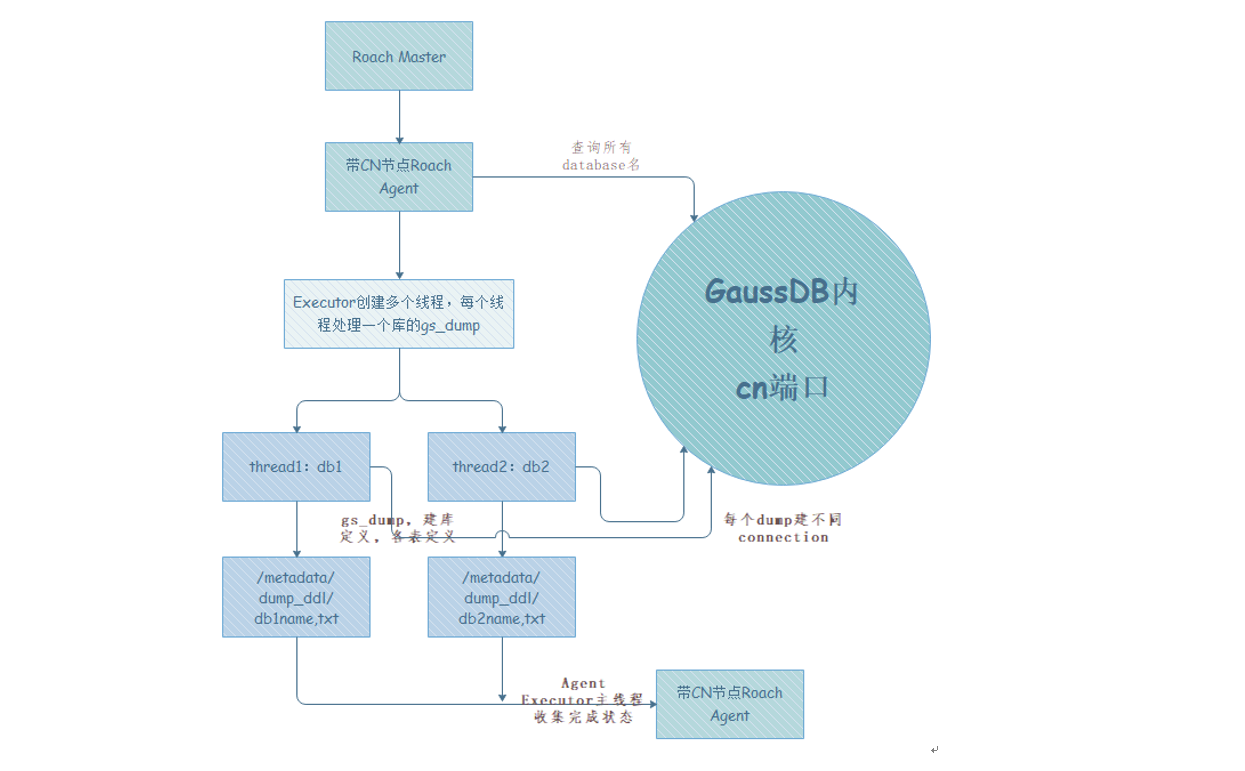

2.5 备份表定义导出文件
  细粒度恢复是在线进行的,在进行单表或多表恢复时需要创建出与原表定义相同的表,再进行表物理文件的替换,这就必须知道原表的DDL元信息。因此,在备份过程中需要同时导出各个表的DDL元信息。物理细粒度备份恢复利用的GaussDB(DWS)自带的gs_dump工具对表定义进行导出。由于该信息只用于恢复过程,因此在细粒度备份刚开始时会启动gs_dump去导出所有的表的DDL信息,并让备份过程与DDL导出并行,不需要阻塞等待,减少整体物理细粒度的备份时间。DDL导出流程如图5所示。
图5 导出DDL流程图
  导出的DDL信息以schema为单位存储在节点元信息目录下对应的文件夹中:   /roach/backup_key/dumped_ddl/databasename.schemaname

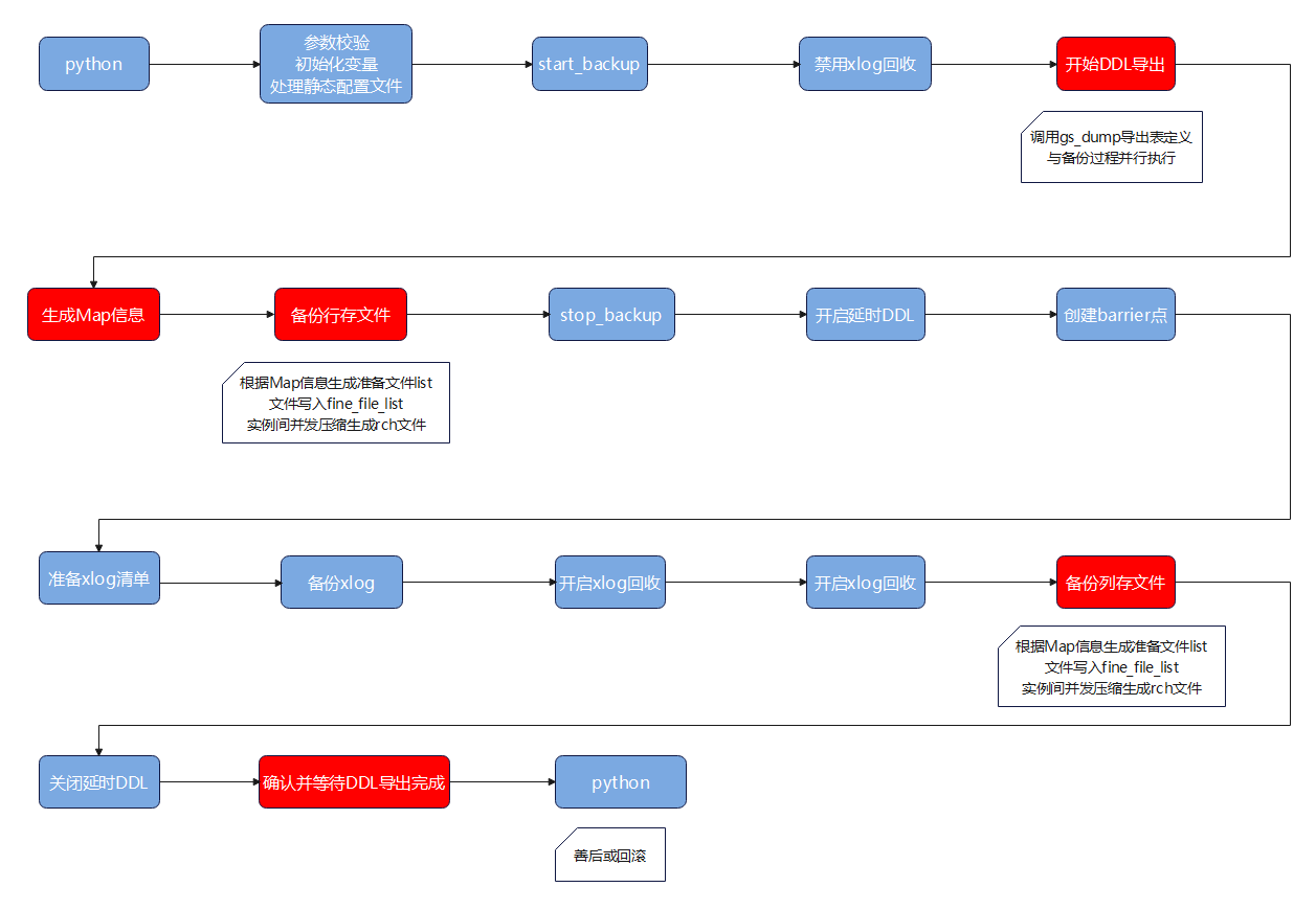

2.6 物理细粒度备份整体流程
  经过以上介绍,细粒度备份的关键步骤都已经清楚了,下面给出细粒度备份的整体流程图,如图6所示。
图6 物理细粒度备份流程图

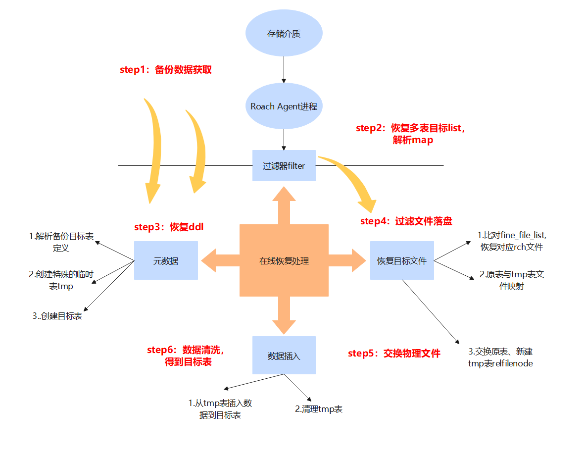

  与集群级恢复停止集群进行数据覆盖的方式不同,细粒度恢复采用在线恢复的方式,该方法的核心思想就是在当前集群中创建与原表定义完全相同的目标表,再将两张表相关的物理文件进行一一替换。细粒度恢复的方法能够在线进行,对现有集群影响较小,但同时也对恢复过程数据的控制有了更高的要求。
  物理细粒度恢复的大致流程如图7所示。

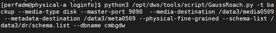

  Roach工具现支持schema级的细粒度备份,如下为命令行中发起schema级物理细粒度备份的命令:
图8 发起schema级备份
  以下参数为必选参数:
  • –master-port : 进程端口号
  • –media-type : 存储介质
  • –media-destination : 压缩数据存储路径
  • –metadata-destination : 元数据存储路径
  • –dbname : 数据库名称
  • –schema-list : 多schema清单文件名,内容格式为每行一个schema名
  • –physical-fine-grained : 物理细粒度参数
  其中指定schema清单时如果只有一个schema,也可以直接使用–schemaname参数直接指定需要备份的schema名称,此外,同时备份多个schema时,schema需要在同一个database下。

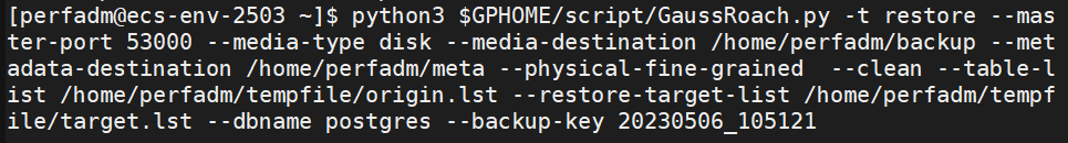

4.2 从物理细粒度备份集恢复表
  Roach工具现支持从细粒度备份集或(集群级带细粒度参数备份集)恢复单表或多表,假如当前数据库用户不小心删除了一张表,又不想对停止业务对整个集群进行恢复,如果之前做过物理细粒度相关备份,备份集中有这张表,那么细粒度恢复就是最好的选择。细粒度恢复可以在线进行,不影响集群的正常使用,发起细粒度恢复的命令如下:
图10 细粒度恢复表命令
  以下参数为必选参数:
  • –clean
  • –master-port
  • –media-type
  • –backup-key : 恢复基于的备份集
  • –dbname : 数据库名称
  • –table-list : 待恢复表列表,格式为schemaname.tablename
  • –restore-target-list : 恢复后表列表,格式为schemaname.tablename
  其中–table-list指定了需要恢复的哪些表,–restore-target-list指定了恢复后表的名称,要求–restore-target-list的表顺序与–table-list的表顺序一一对应。如果要全部恢复到原表,则这两个表清单可以指向相同文件。两个表清单参数对应的文件内容格式是:每个表一行,且必须带schema名。
