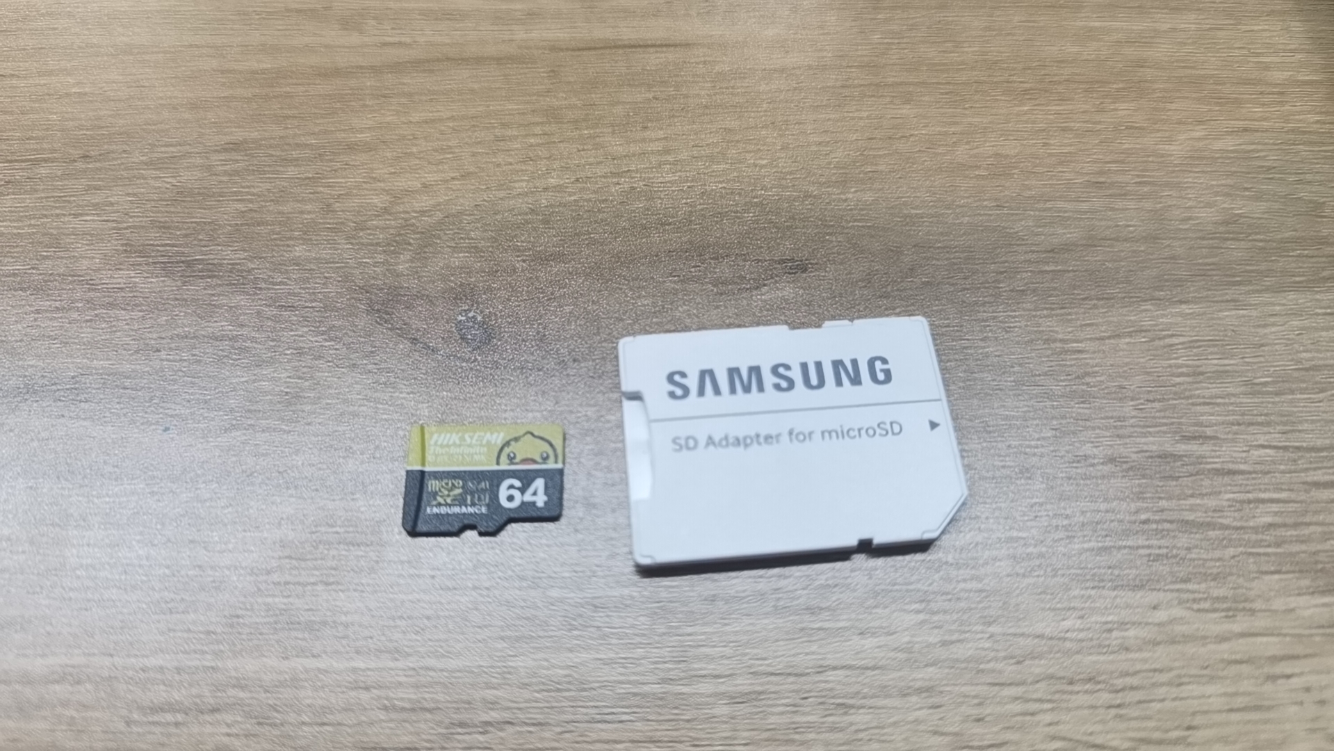

我有卡吗?
有。
但是里面是用来存储200DK的系统的。就是这个小黄鸭:
难道直接把这个卡里面的内容冲掉吗?
显然张小白是不愿意的。当时为了写MindStudio的文章,张小白还费了不少心思。那么怎么办?再花钱买张卡?No,No,No。开发板已然买贵了,下面只能是省钱时刻。

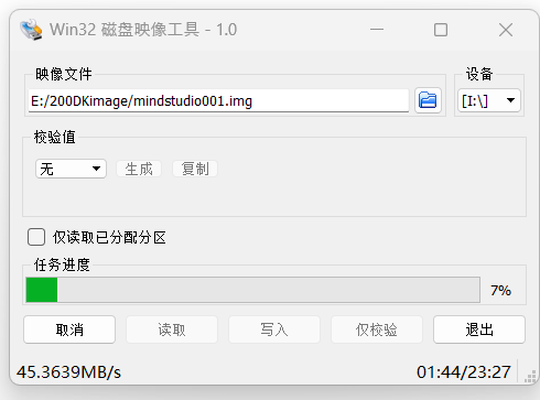

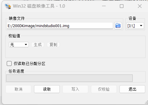

可以先用 Win32DiskImager 软件将SD卡的内容制作成镜像文件,保存在笔记本电脑的硬盘上,然后再使用前面链接提供的制卡软件进行制卡。这样,如果又有新卡了,或者小滕的卡不用了,那么还可以把镜像刷回去。

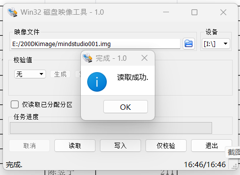

于是张小白下载了Win32DiskImager软件,将SD卡插入SD卡读卡器,点击Win32DiskImager 执行:
先选择设备是SD卡对应的驱动器盘符(这里是I盘),然后点击镜像文件右边的文件按钮,选择镜像文件的位置:图中是E:/200DKimage/mindstudio001.img。然后点击读取:
该软件会读取SD卡内容,并写入相应的文件:

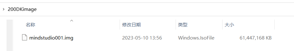

直到最后读取成功,一共花了16分46秒。检查了一下,镜像文件也生成了:
大约61G左右,跟SD卡64G的容量差不多。

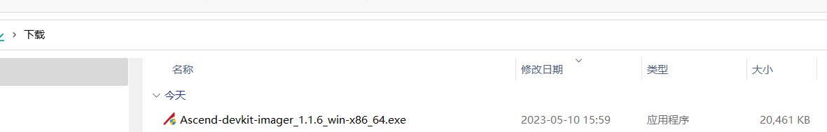

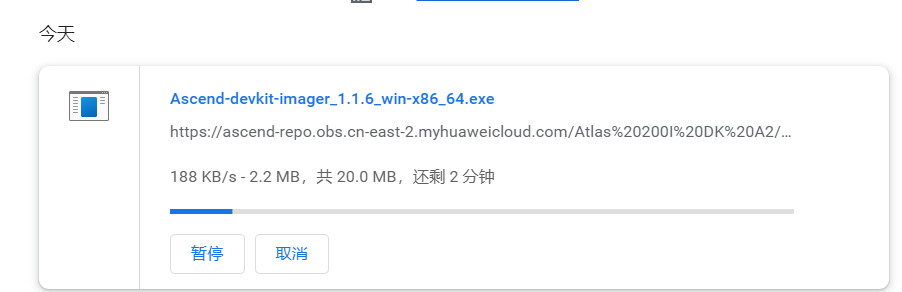

根据前面提供的链接,先下载制卡应用程序:https://ascend-repo.obs.cn-east-2.myhuaweicloud.com/Atlas%20200I%20DK%20A2/DevKit/tools/23.0.RC1/1.1.6/Ascend-devkit-imager_1.1.6_win-x86_64.exe
大概20M左右,很快就下载完毕了:

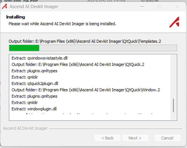

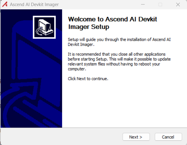

点击运行:

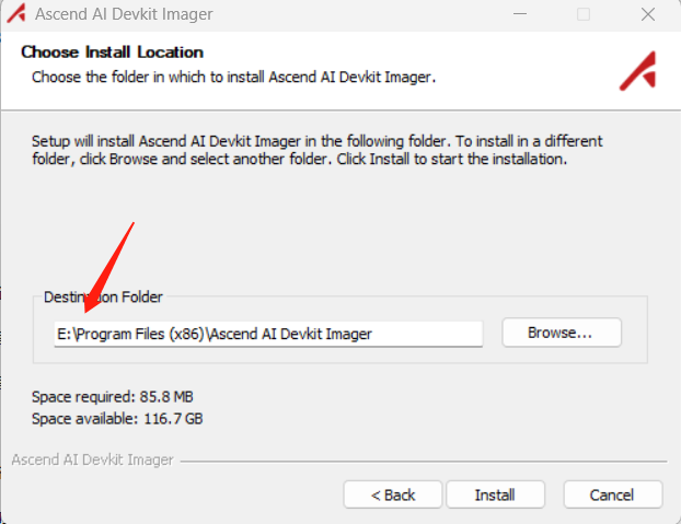

将安装路径改为E盘,其他缺省,点击Install:

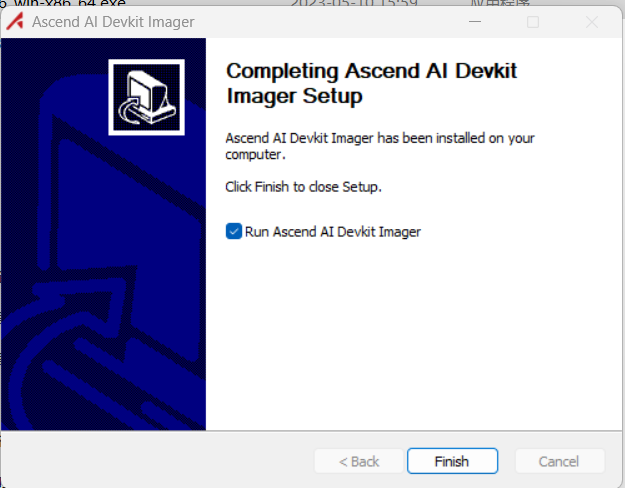

安装完毕后运行:

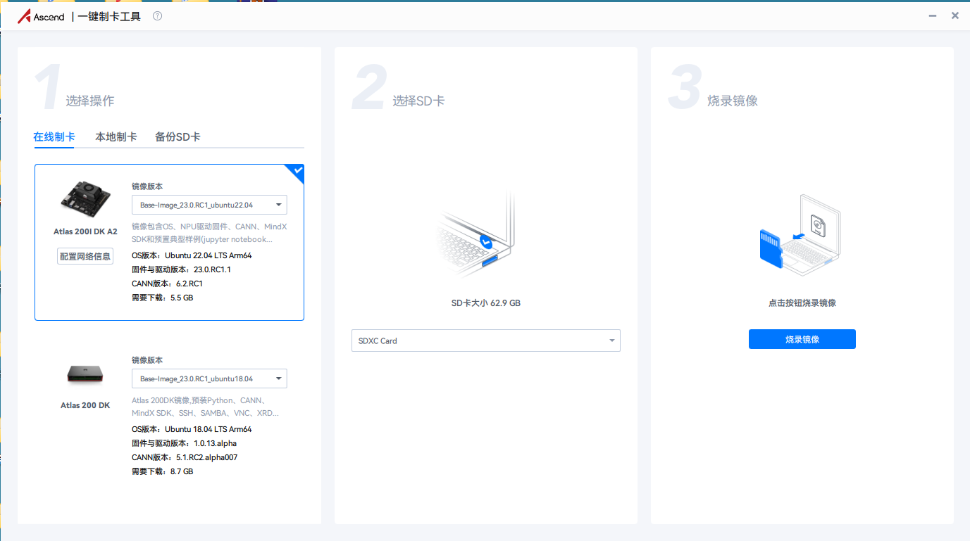

居然发现这个制卡文件不仅可以对小藤可以制卡,也可以对200DK进行制卡。这还真的不错。

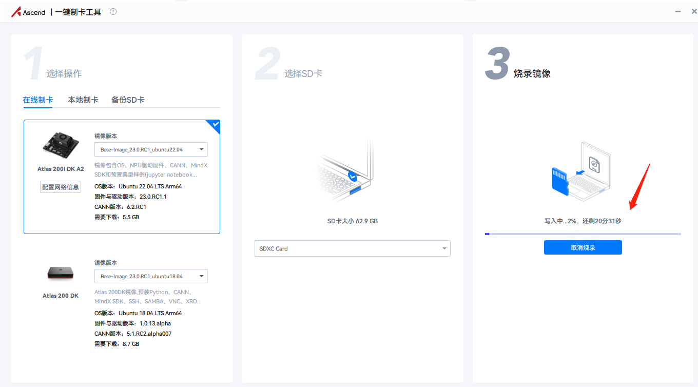

在在线制卡的界面中,由于默认的镜像和SD卡都识别出来了,所以张小白直接点击右边的“烧录镜像”即可:

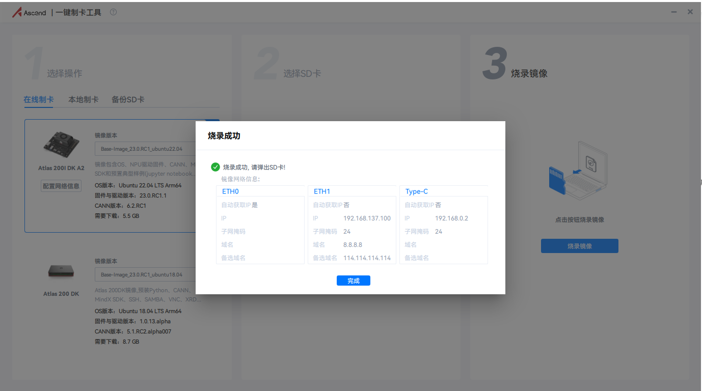

耐心等待制卡完毕,这个时候要保证系统能正常联网:
制卡完毕后,系统会显示一些信息。下面会用到这些信息。
我们把制好的卡插入小藤的SD卡槽,准备开干了!
