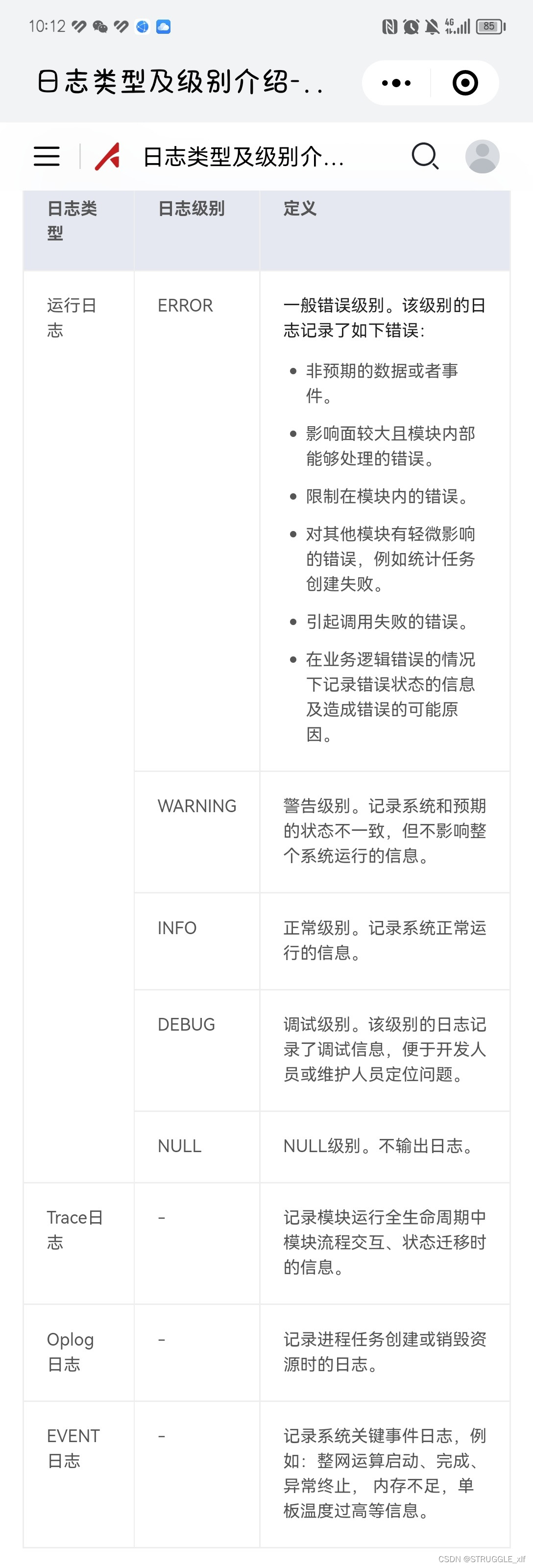

日志级别等级由低到高顺序:DEBUG < INFO < WARNING < ERROR,级别越低,输出日志越详细。

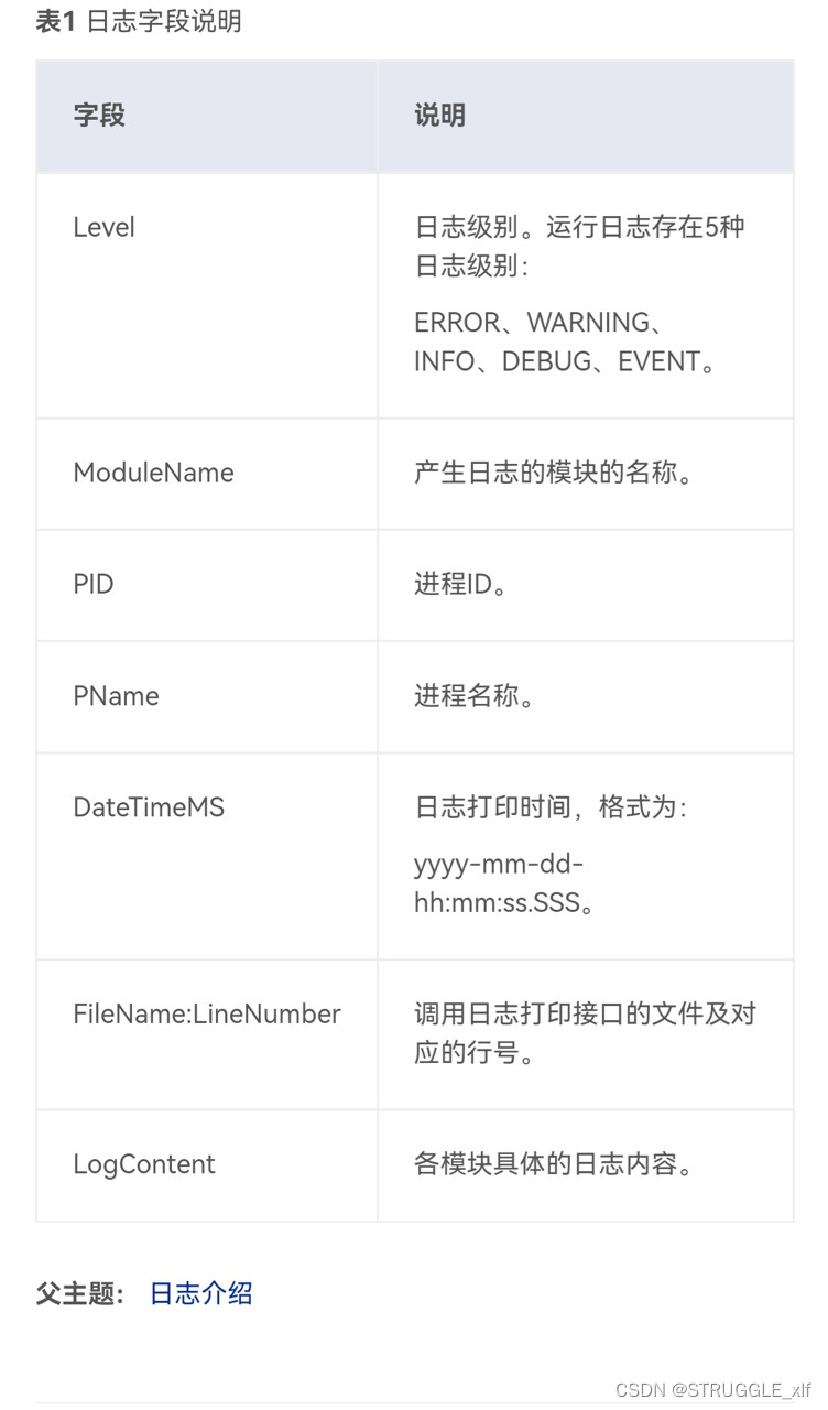

[ERROR] TEFUSION(12940,atc):2021-10-17-05:54:07.599.074 [tensor_engine/te_fusion/pywrapper.cc:33]InitPyLogger Failed to import te.platform.log_util
日志格式
[Level] ModuleName(PID,PName):DateTimeMS [FileName:LineNumber]LogContent
日志字段说明
日志的默认输出方式为将日志保存在log文件中,也可以通过设置环境变量ASCEND_SLOG_PRINT_TO_STDOUT将日志打屏显示。
