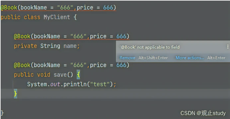

再次进行测试我们发现该注解只能在方法上使用,在其他地方使用便会产生错误。

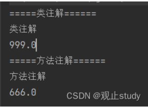

我们尝试利用反射来解析一下

运行可以看到我们成功获取到了属性值

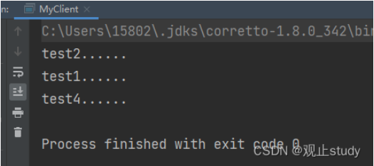

  1. 启动可以看到只有我们添加了注解的1,2,4执行了,而没添加的则未执行
如此我们便简单实现了Junit框架
