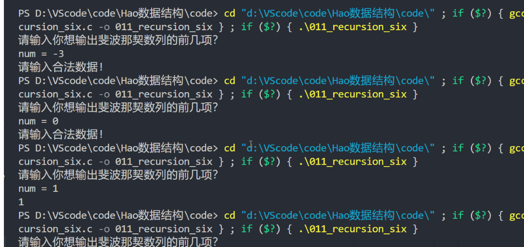

              设n代表斐波那契数列的第n项,当n等于1或者等于2时,可以直接返回1;当n大于2时,要想求出斐波纳契数列的第n项,必须知道它前面的两项分别是多少,而要想知道它前面的两项分别是多少,就又得知道这两项再分别往前的两项是多少,依次递归下去,直到n == 1或者n == 2的情况时,return 1;接着再逐层返回,回到你想求出的第n项。
               代码 :
    斐波那契数列
    2023.4.1
# include <stdio.h>
int fibonacci(int);
int main(void)
    printf("请输入你想输出斐波那契数列的前几项?\nnum = ");
    int num;
    scanf("%d", &num);
    if (fibonacci(num) == -1)
        printf("请输入合法数据!");
    else
        int i;
        for (i = 1; i <= num; ++i)
            printf("%d\t", fibonacci(i));
    return 0;
int fibonacci(int n)
    if (n < 1)
        return -1;
    else if (n == 1 || n == 2)
        return 1;
    return fibonacci(n - 1) + fibonacci(n - 2);
               运行效果:(如下GIF图所示)
