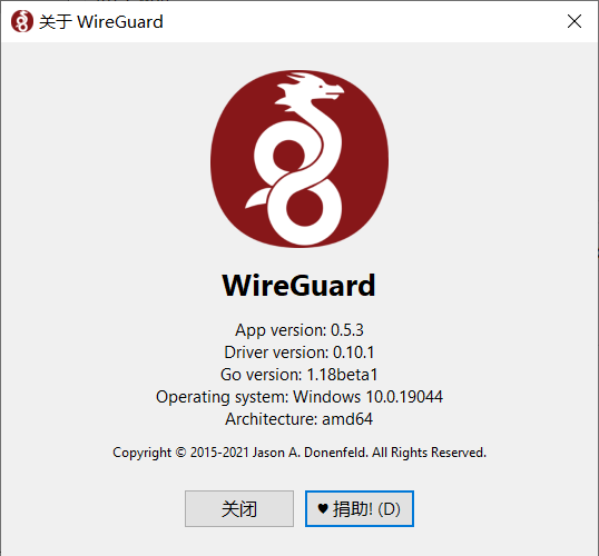

在另一端windows机器上,安装wireguard,然后“新建空隧道”。补充一句,二端的wireguard版本是否兼容,好像不需要关注。
“新建空隧道”就自动生成好了公钥和私钥。在那个界面里继续编辑wireguard配置文件。与ubuntu端类似而信息对调。
配置好后,就可以连接。
