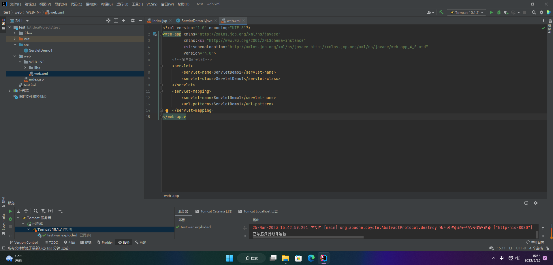

<?xml version="1.0" encoding="UTF-8"?>
<web-app xmlns="http://xmlns.jcp.org/xml/ns/javaee"
xmlns:xsi="http://www.w3.org/2001/XMLSchema-instance"
xsi:schemaLocation="http://xmlns.jcp.org/xml/ns/javaee http://xmlns.jcp.org/xml/ns/javaee/web-app_4_0.xsd"
version="4.0">
<!--配置Servlet-->
<servlet>
<servlet-name>ServletDemo1</servlet-name>
<servlet-class>ServletDemo1</servlet-class>
</servlet>
<servlet-mapping>
<url-pattern>/ServletDemo1</url-pattern>
</servlet-mapping>
</web-app>

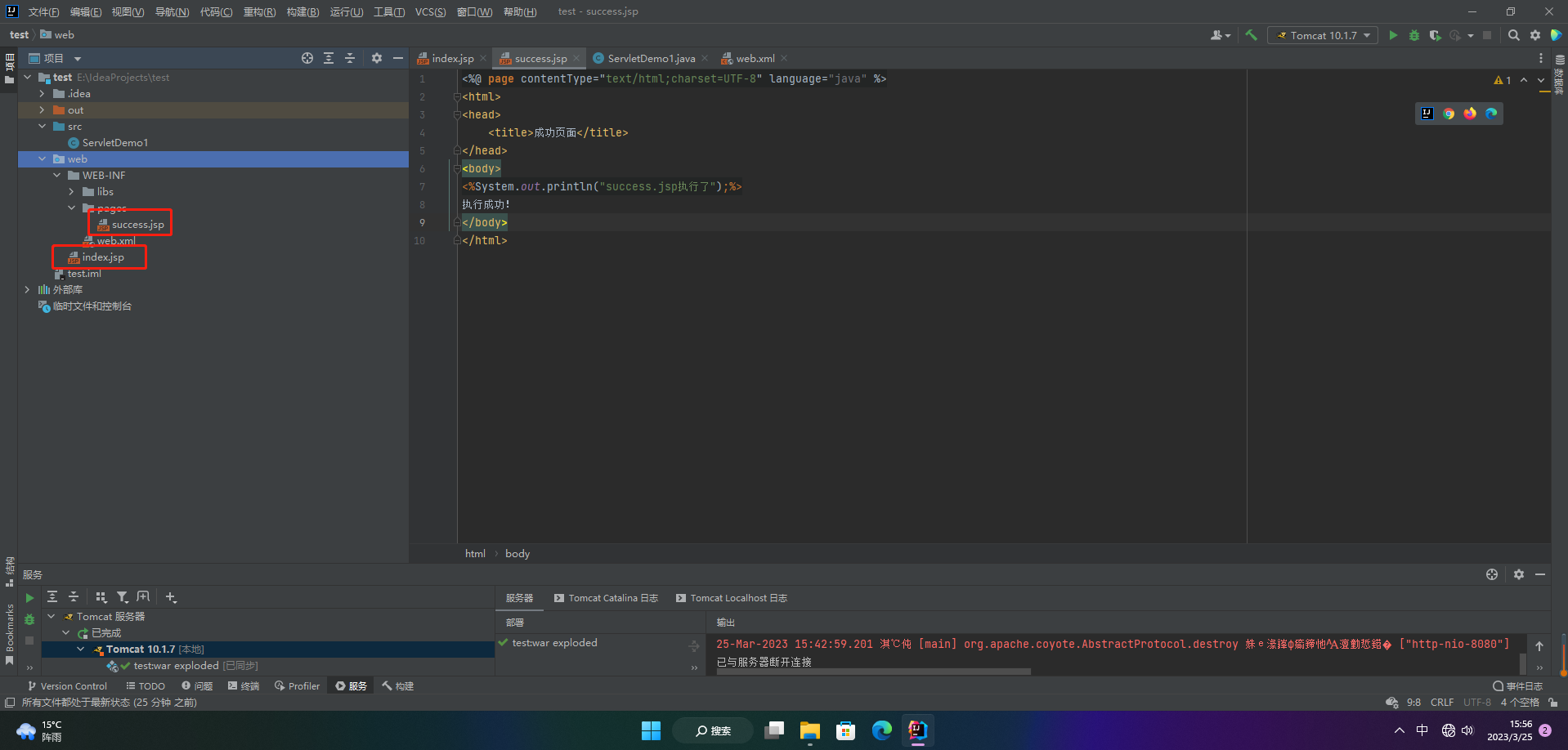

编写index.jsp
<%-- Created by IntelliJ IDEA. --%>
<%@ page contentType="text/html;charset=UTF-8" language="java" %>
<html>
<head>
<title>主页面</title>
</head>
<body>
<a href="${pageContext.request.contextPath}/ServletDemo1">访问ServletDemo1</a>
</body>
</html>
编写success.jsp
<html>
<head>
<title>成功页面</title>
</head>
<body>
<%System.out.println("success.jsp执行了");%>
执行成功!
</body>
</html>

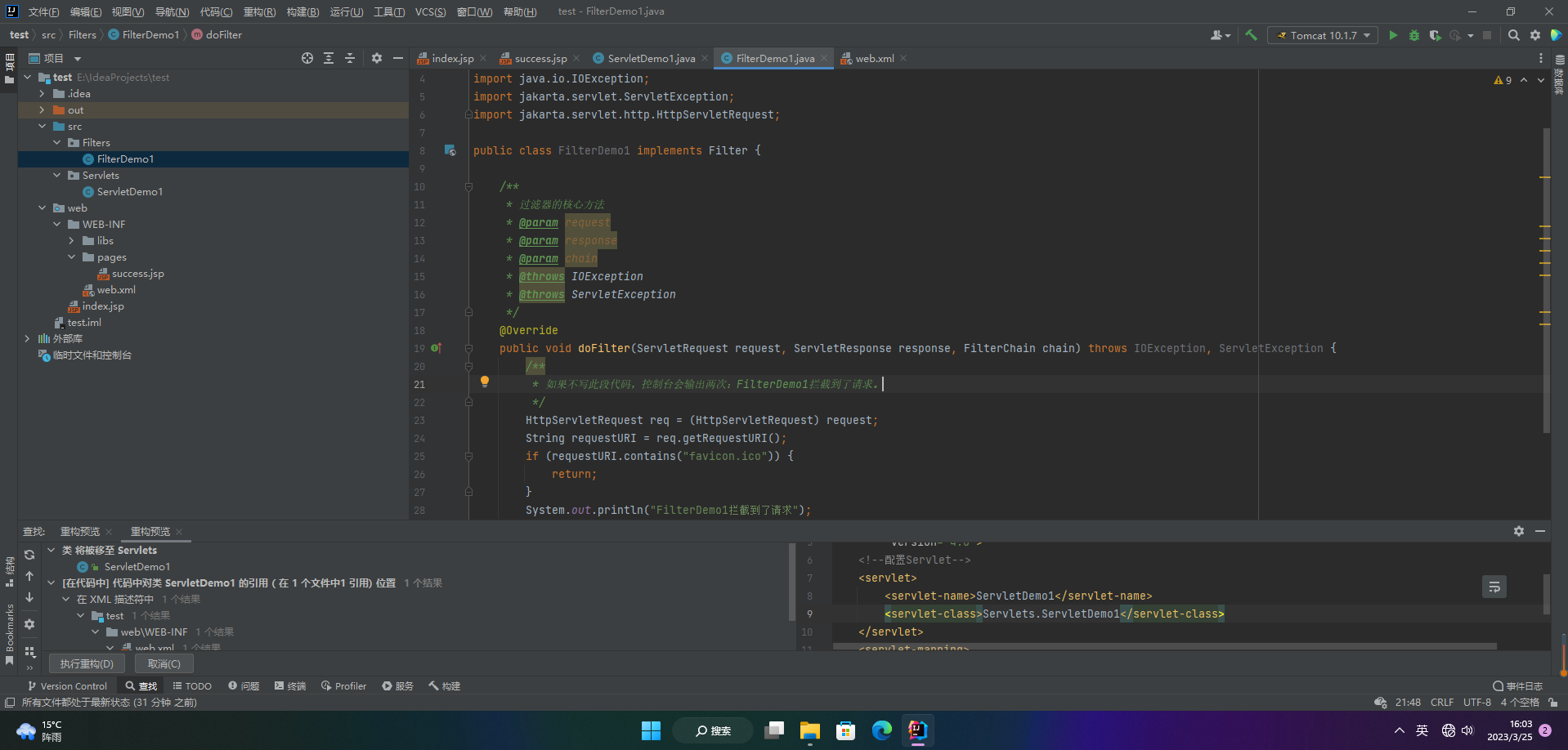

@Override
public void doFilter(ServletRequest request, ServletResponse response, FilterChain chain) throws IOException, ServletException {
* 如果不写此段代码,控制台会输出两次:FilterDemo1拦截到了请求。
HttpServletRequest req = (HttpServletRequest) request;
String requestURI = req.getRequestURI();
if (requestURI.contains("favicon.ico")) {
return;
System.out.println("FilterDemo1拦截到了请求");

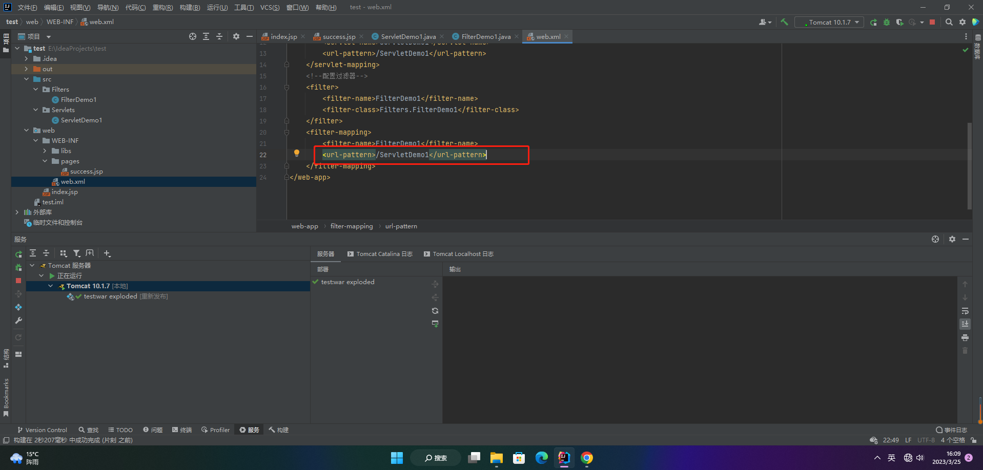

配置过滤器
version="4.0">
<!--配置Servlet-->
<servlet>
<servlet-class>Servlets.ServletDemo1</servlet-class>
</servlet>
<servlet-mapping>
</servlet-mapping>
<!--配置过滤器-->
<filter>
<filter-name>FilterDemo1</filter-name>
<filter-class>Filters.FilterDemo1</filter-class>
</filter>
<filter-mapping>
<url-pattern>/*</url-pattern>
</filter-mapping>
</web-app>

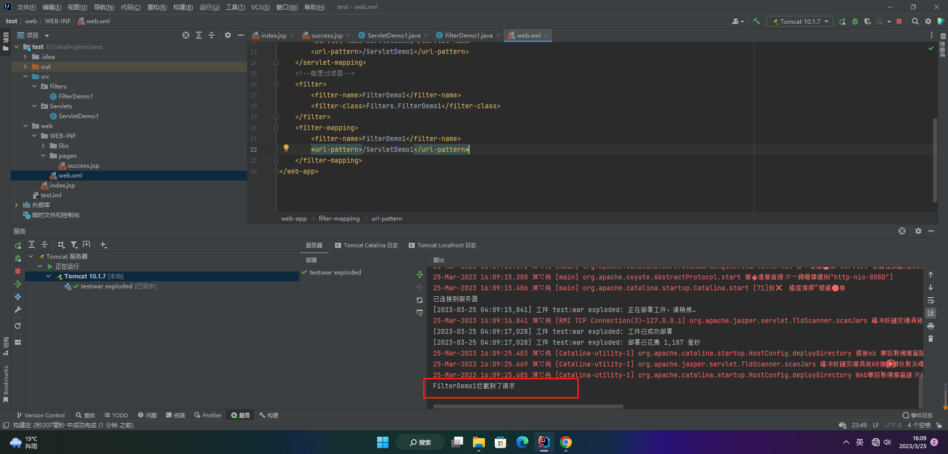

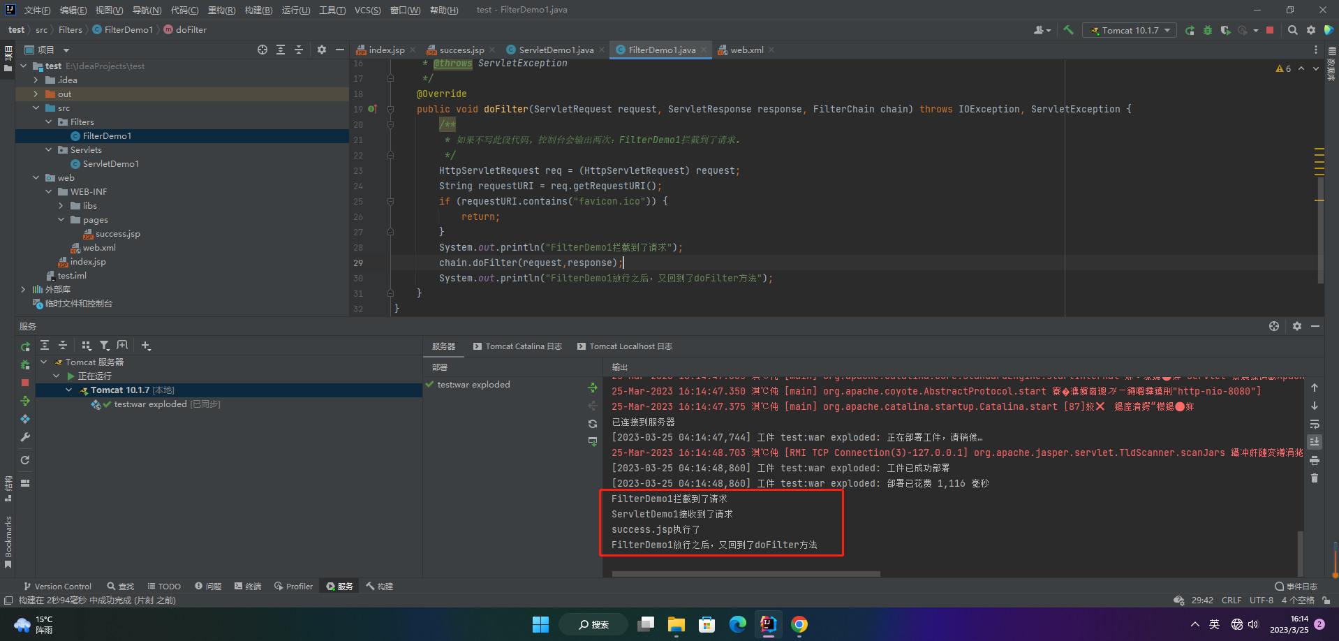

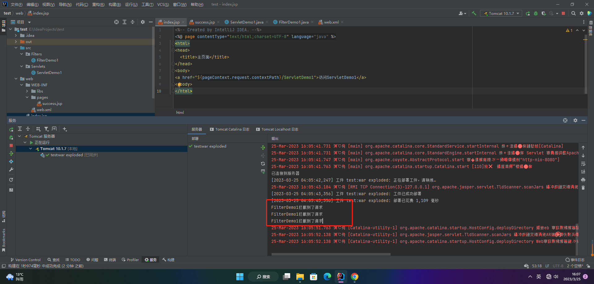

3)测试部署
测试结果
案例的问题分析及解决

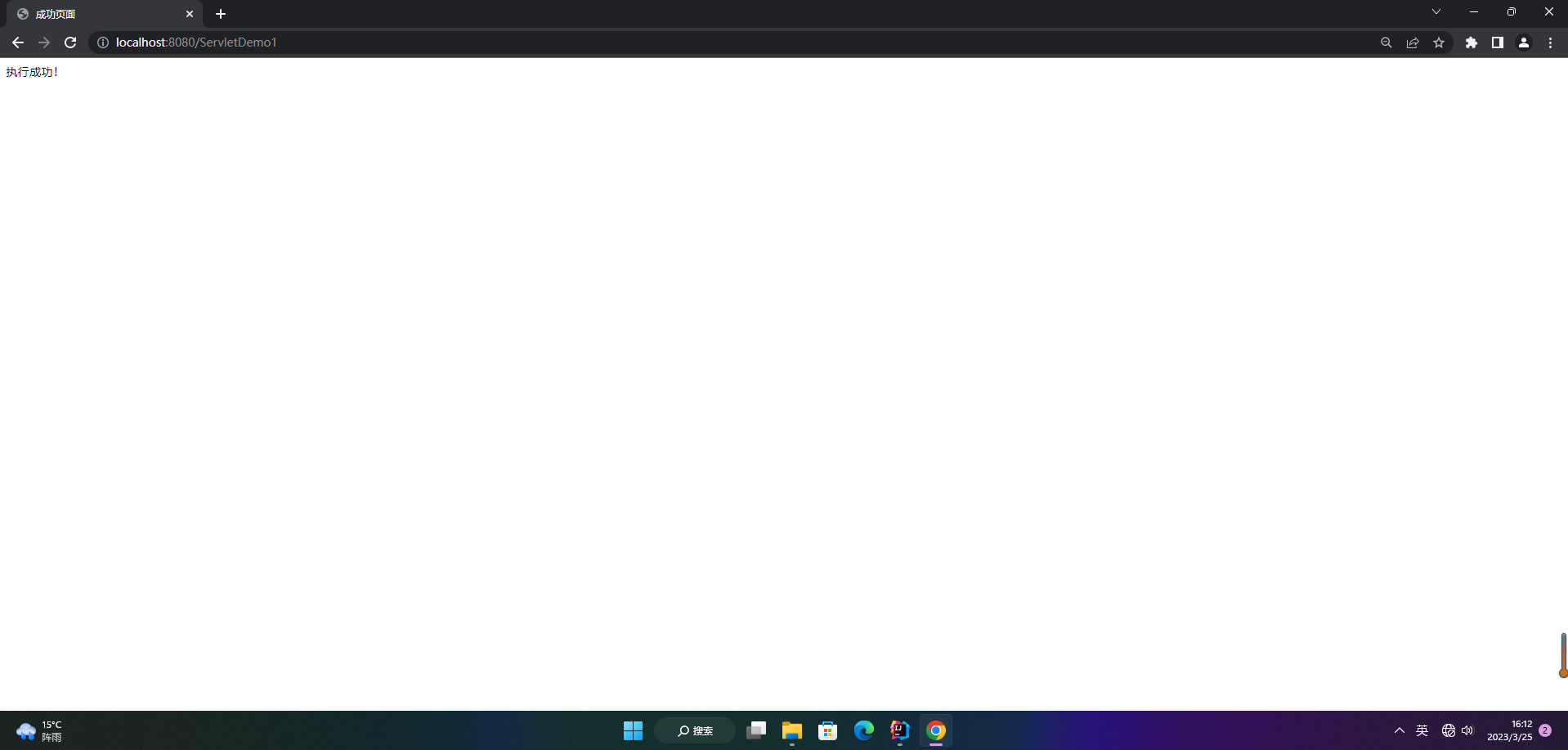

当我们启动服务,在地址栏输入访问地址后,发现浏览器任何内容都没有,控制台却输出了【FilterDemo1拦截到了请求】,也就是说在访问任何资源的时候,都先经过了过滤器。
这是因为:我们在配置过滤器的拦截规则时,使用了/*,表明访问当前应用下任何资源,此过滤器都会起作用。除了这种全部过滤的规则之外,它还支持特定类型的过滤配置。我们可以稍作调整,就可以不用加上面那段过滤图标的代码了。修改的方式如下:
现在的问题是,我们拦截下来了,点击链接发送请求,运行结果是:
需要对过滤器执行放行操作,才能让他继续执行,那么如何放行的?
我们需要使用FilterChain中的doFilter方法放行。

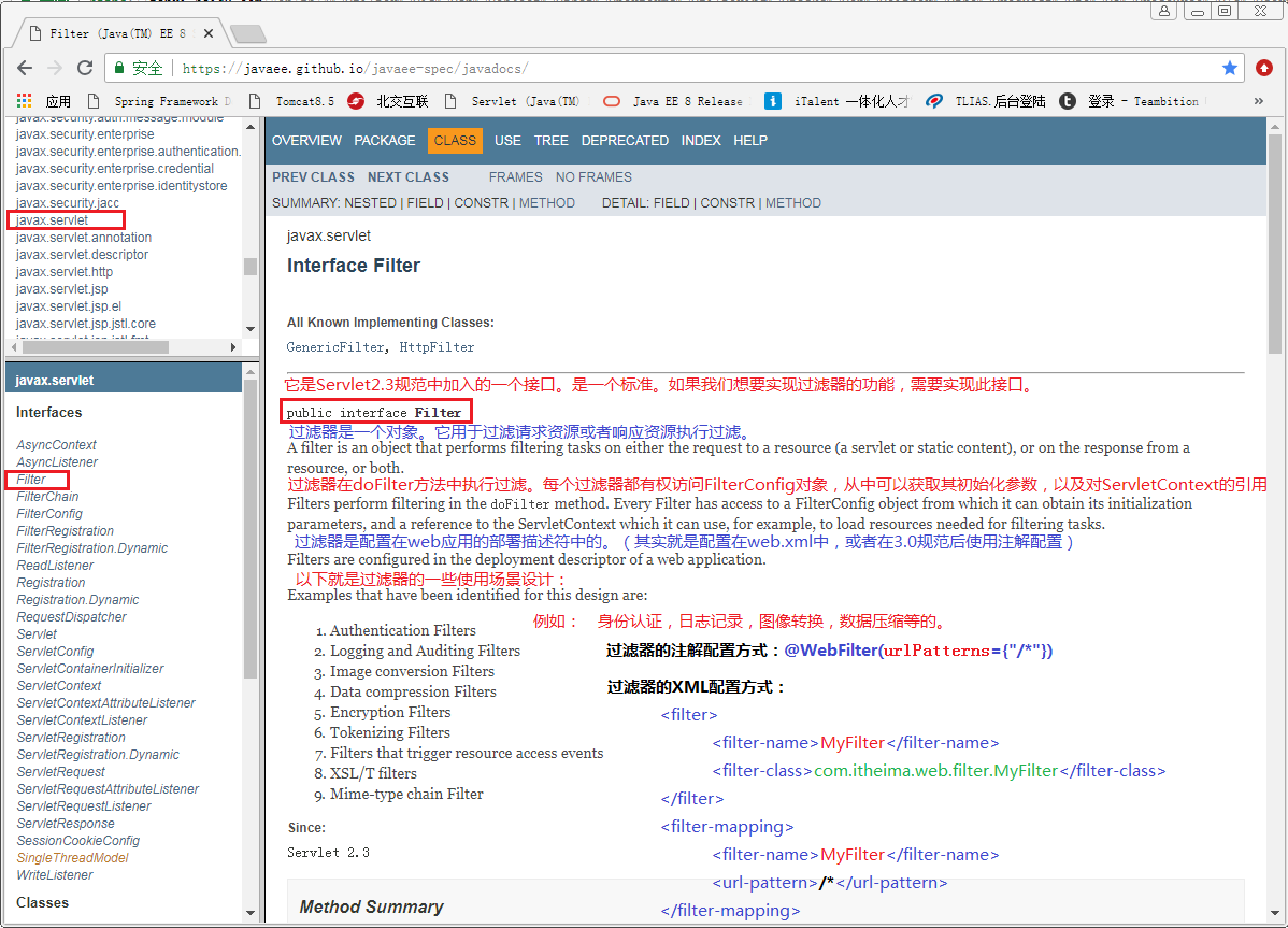

1.2 过滤器的细节

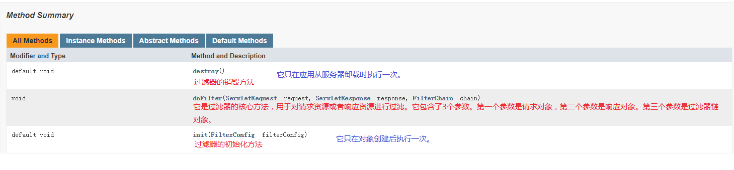

1.2.1 过滤器API介绍
1)Filter
2)FilterConfig

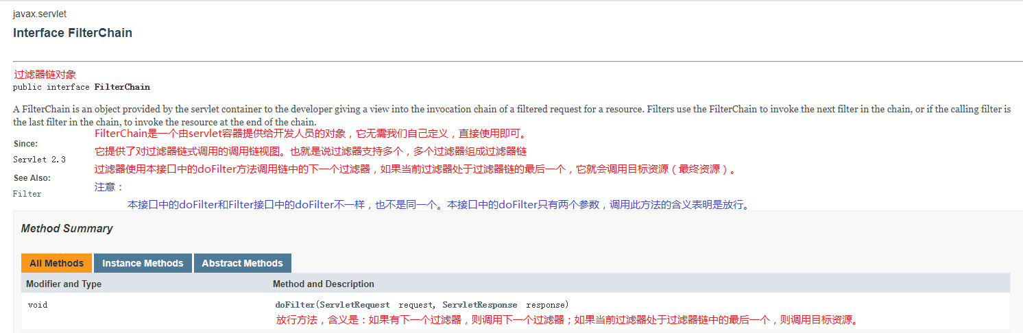

3)FilterChain
chain.doFilter(request,response);
System.out.println("FilterDemo1放行之后,又回到了doFilter方法");
测试运行结果,我们发现过滤器放行之后执行完目标资源,仍会回到过滤器中:

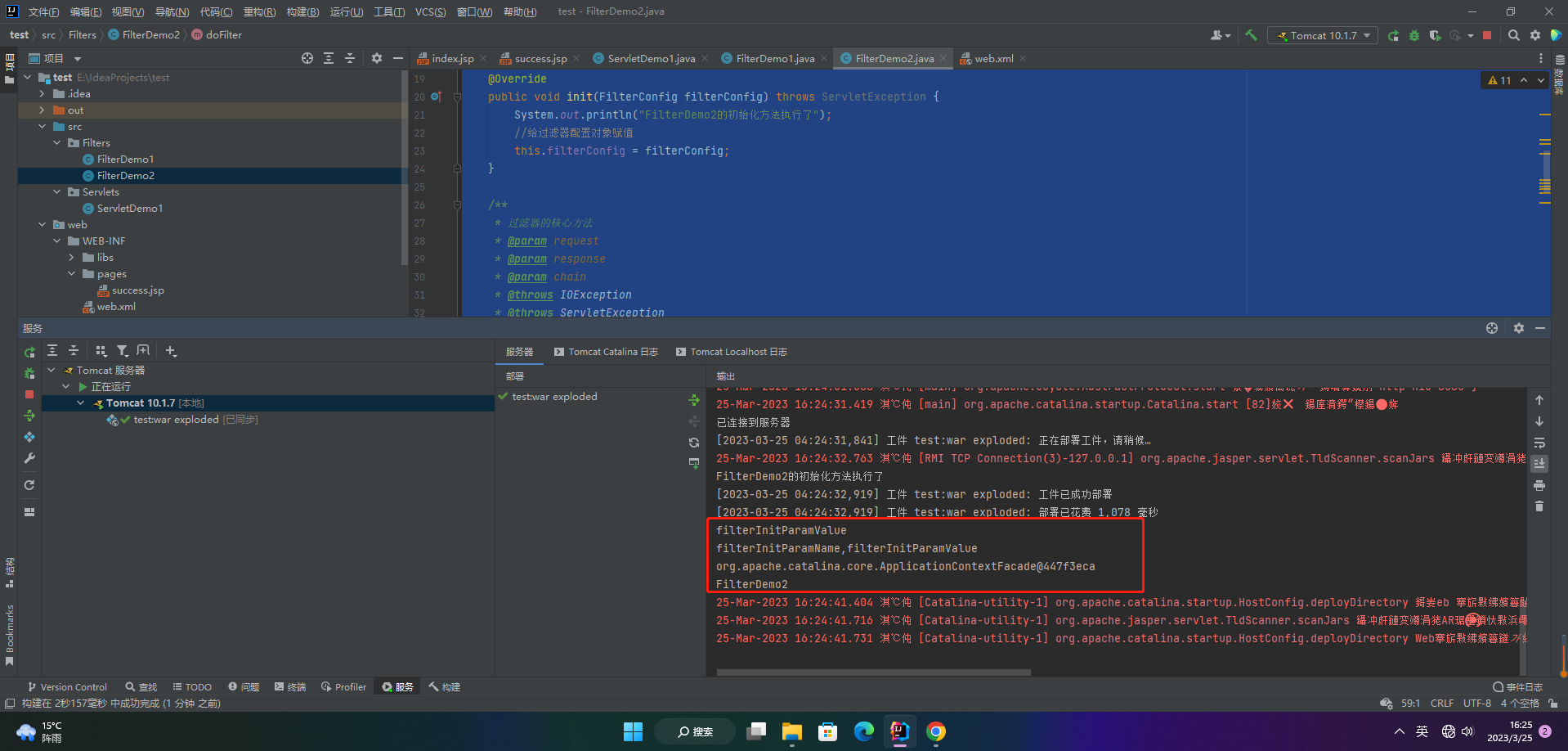

4)测试运行结果
我们通过这个测试,看到了过滤器的初始化参数配置和获取的使用。但是同学们也肯定发现了,在我们的工程中两个过滤器都起作用了,这就是我们在API中说的链式调用。

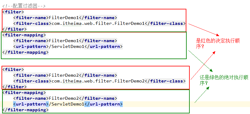

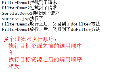

3)测试运行结果
此处我们看到了多个过滤器的执行顺序,它正好和我们在web.xml中的配置顺序一致,如下图:
在过滤器的配置中,有过滤器的声明和过滤器的映射两部分,到底是声明决定顺序,还是映射决定顺序呢?
答案是:<filter-mapping>的配置前后顺序决定过滤器的调用顺序,也就是由映射配置顺序决定。

<!--配置过滤器-->
<filter>
<filter-class>com.itheima.web.filter.FilterDemo1</filter-class>
<!--配置开启异步支持,当dispatcher配置ASYNC时,需要配置此行-->
<async-supported>true</async-supported>
</filter>
<filter-mapping>
<!--过滤请求:默认值。-->
<dispatcher>REQUEST</dispatcher>
<!--过滤全局错误页面:当由服务器调用全局错误页面时,过滤器工作-->
<dispatcher>ERROR</dispatcher>
<!--过滤请求转发:当请求转发时,过滤器工作。-->
<dispatcher>FORWARD</dispatcher>
<!--过滤请求包含:当请求包含时,过滤器工作。它只能过滤动态包含,jsp的include指令是静态包含-->
<dispatcher>INCLUDE</dispatcher>
<!--过滤异步类型,它要求我们在filter标签中配置开启异步支持-->
<dispatcher>ASYNC</dispatcher>
</filter-mapping>

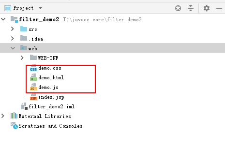

第一步:创建JavaWeb工程
第二步:导入静态资源
第三步:编写过滤器
* 静态资源设置缓存时间
* html设置为1小时
* js设置为2小时
* css设置为3小时
