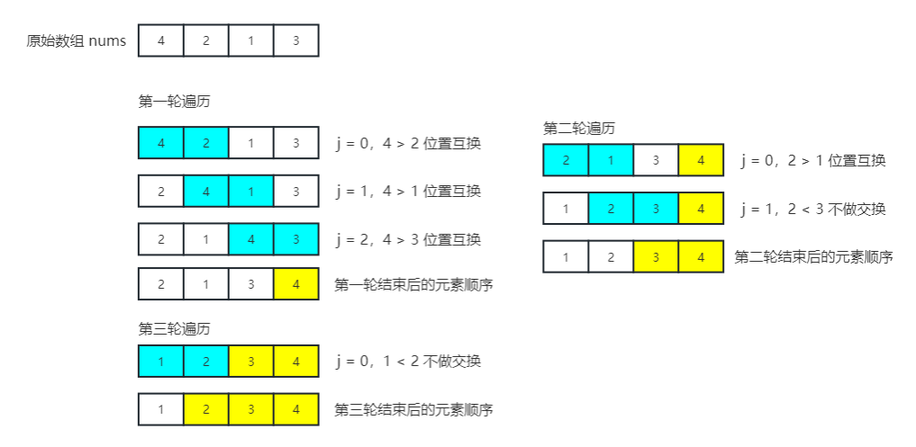

图片演示
1
  • 第一轮遍历 [4, 2, 1, 3]
    • i = 0 时,比较第 i 个元素 4 与第 i + 1 个元素 2 的大小,因为 nums[i] > num[i+1],也就是 4 > 2,因此交换它们的位置。
    • i = 1 时,4 > 1,互换位置。
    • i = 2 时,4 > 3,互换位置。最大值 4 被交换到最后一个位置,此时所有元素都参与比较过了,结束第一轮遍历,执行下一轮遍历。
  • 第二轮遍历 [2, 1, 3, 4]
    • i = 0 时,2 > 1,互换位置。
    • i = 1 时,2 < 3,不做交换。次大值 3 被交换到 4 的左边,此时所有元素都参与比较过了,结束第二轮遍历,执行下一轮遍历。
  • 第三轮遍历 [1, 2, 3, 4]
    • i = 0 时,1 < 2,不做交换。此时所有元素都参与比较过了,结束第三轮遍历,
    • 执行了 n - 1 轮遍历,n 为数组的长度,n - 1个元素被交换到正确的位置,第 n 轮遍历时,只剩最后一个元素,因此不用继续进行。
