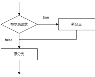

单分支 if
单分支的用法,如果布尔表达式成立,则执行新分支的代码,然后继续执行原分支的代码,否则执行原分支的代码,下面是代码示例:
import "fmt"
func main() {
num := 3
if num > 2 {
fmt.Println("num 大于 2")
fmt.Println("原分支代码")
打印结果
num 大于 2
原分支代码
因为 num > 2 因此,程序运行之后,会执行新分支的打印语句以及原分支的打印语句。除了单个布尔表达式以外,还可以加入 && 或 || 条件运算符进行条件的组合,例如:

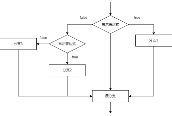

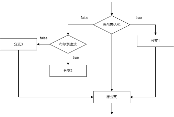

多分支 if - else if - else
多分支需要在 if 和 else 的形式上,加上 else if 进行实现。如果 if 后面的布尔表达式不成立,则会判断 else if 后面的布尔表达式,然后进行分支的选择,下面是代码示例:
import "fmt"
func main() {
if name == "小红" {
fmt.Println("您好,小红!")
} else if name == "小明" {
fmt.Println("您好,小明!")
} else {
fmt.Println("您好,陌生人!")
执行结果:
您好,小明!
原分支代码
程序根据布尔表达式条件的值,选择了第二个分支去执行代码。
