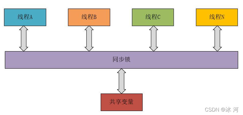

我们都知道,在多线程环境下访问同一个共享变量,可能会出现线程安全的问题,为了保证线程安全,我们往往会在访问这个共享变量的时候加锁,以达到同步的效果,如下图所示。

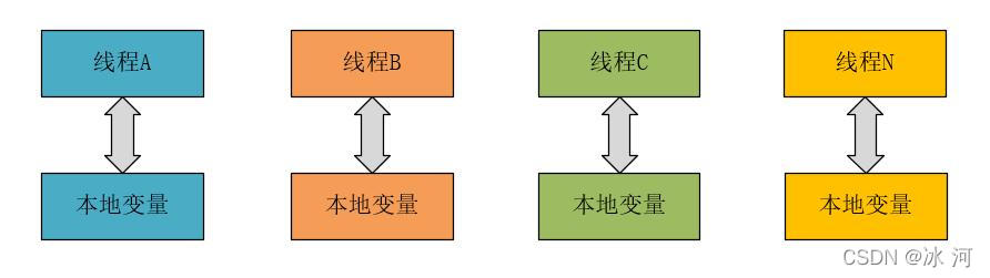

对共享变量加锁虽然能够保证线程的安全,但是却增加了开发人员对锁的使用技能,如果锁使用不当,则会导致死锁的问题。而ThreadLocal能够做到在创建变量后,每个线程对变量访问时访问的是线程自己的本地变量
什么是ThreadLocal?
ThreadLocal是JDK提供的,支持线程本地变量。也就是说,如果我们创建了一个ThreadLocal变量,则访问这个变量的每个线程都会有这个变量的一个本地副本。如果多个线程同时对这个变量进行读写操作时,实际上操作的是线程自己本地内存中的变量,从而避免了线程安全的问题。
