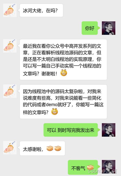

最近有不少小伙伴私信我说:看了我在【精通高并发系列】文章中写的深度解析线程池源码部分的文章,但是还是有些不明白线程池的实现原理。问我能不能手写一个简单的线程池,帮助读者深刻理解线程池的原理。
这不,我熬夜肝了这篇文章。

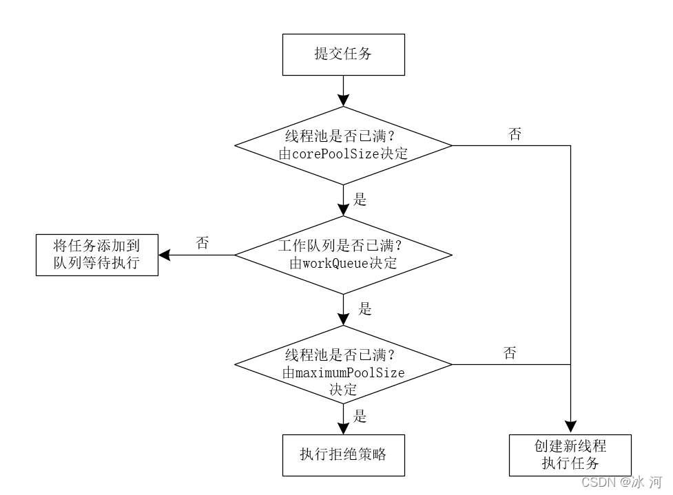

Java线程池核心原理
看过Java线程池源码的小伙伴都知道,在Java线程池中最核心的类就是ThreadPoolExecutor,而在ThreadPoolExecutor类中最核心的构造方法就是带有7个参数的构造方法,如下所示。
 public ThreadPoolExecutor(int corePoolSize,
                              int maximumPoolSize,
                              long keepAliveTime,
                              TimeUnit unit,
                              BlockingQueue<Runnable> workQueue,
                              ThreadFactory threadFactory,
                              RejectedExecutionHandler handler)
各参数的含义如下所示。
  • corePoolSize:线程池中的常驻核心线程数。
  • maximumPoolSize:线程池能够容纳同时执行的最大线程数,此值大于等于1。
  • keepAliveTime:多余的空闲线程存活时间,当空间时间达到keepAliveTime值时,多余的线程会被销毁直到只剩下corePoolSize个线程为止。
  • unit:keepAliveTime的单位。
  • workQueue:任务队列,被提交但尚未被执行的任务。
  • threadFactory:表示生成线程池中工作线程的线程工厂,用户创建新线程,一般用默认即可。
  • handler:拒绝策略,表示当线程队列满了并且工作线程大于等于线程池的最大显示数(maxnumPoolSize)时,如何来拒绝请求执行的runnable的策略。

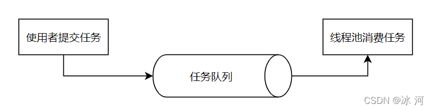

并且Java的线程池是通过 生产者-消费者模式 实现的,线程池的使用方是生产者,而线程池本身就是消费者。
Java线程池的核心工作流程如下图所示。
手撸Java线程池
我们自己手动实现的线程池要比Java自身的线程池简单的多,我们去掉了各种复杂的处理方式,只保留了最核心的原理:线程池的使用者向任务队列中添加任务,而线程池本身从任务队列中消费任务并执行任务。
