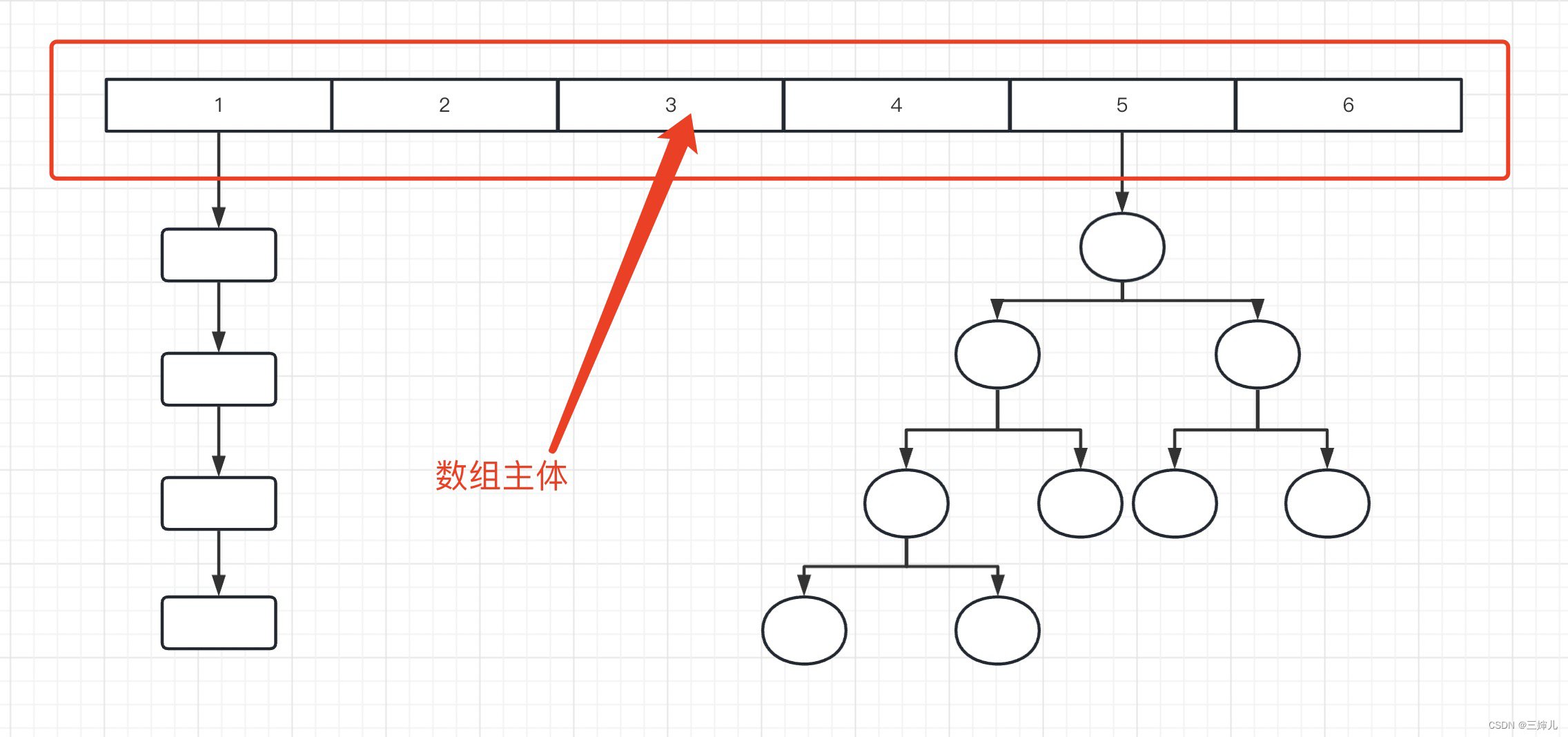

HashMap内部使用数组来存储键值对,这个数组就是 HashMap 的主体。

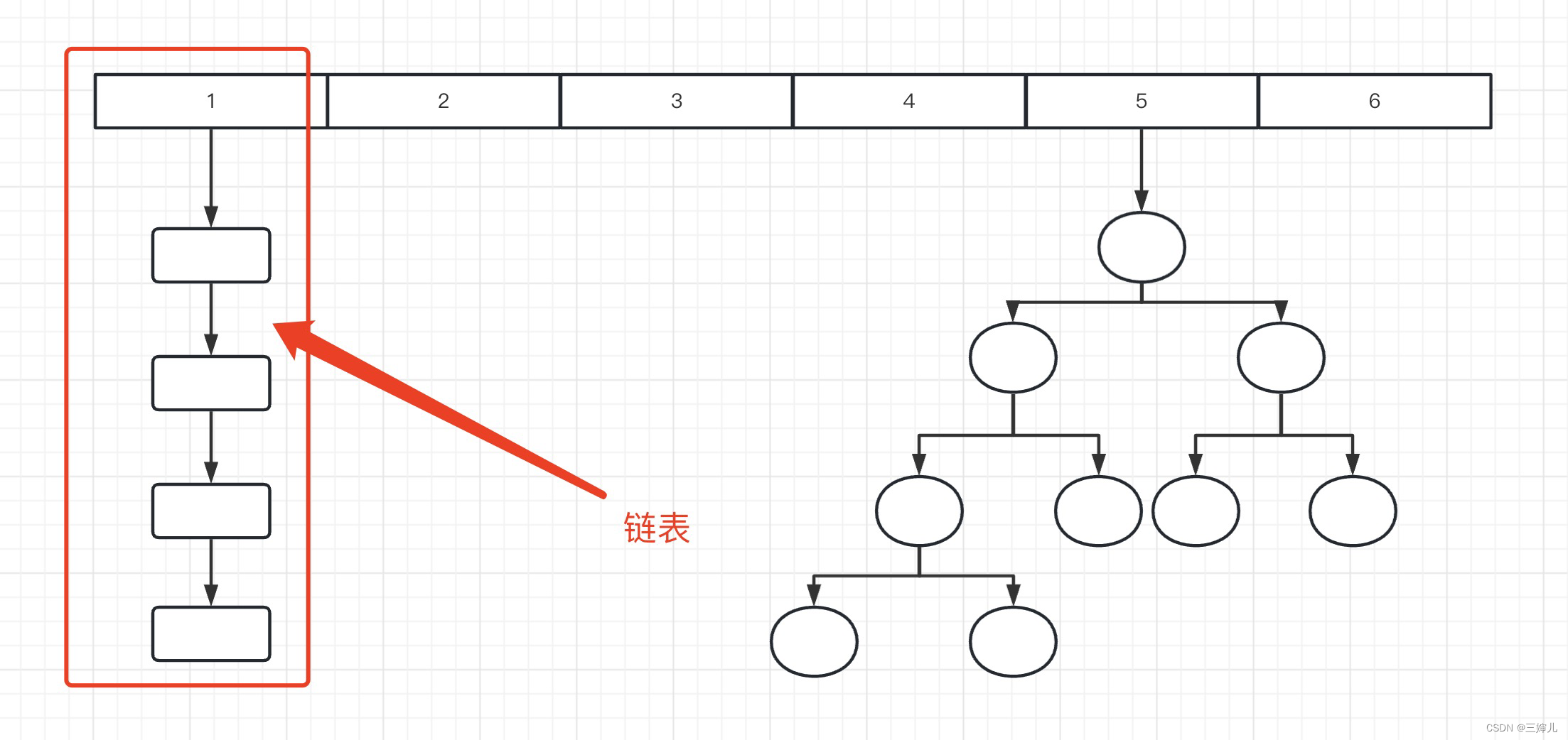

在数组中存储的每个位置上,可能会有多个键值对,这些键值对通过链表的形式链接在一起。
使用数组+链表的数据结构是为了解决散列表中的键冲突问题。在散列表中,每个键都会被映射到一个桶中,但是不同的键可能会被映射到同一个桶中,这种情况被称为键冲突。
为了解决键冲突问题,HashMap 采用了链表的形式将所有映射到同一个桶中的键值对链接在一起,这样就可以通过遍历链表来查找指定键的值。当链表长度过长时,查找效率就会下降,因此在链表长度超过一定阈值(8)后,HashMap会将链表转换为红黑树,以提高查找效率。

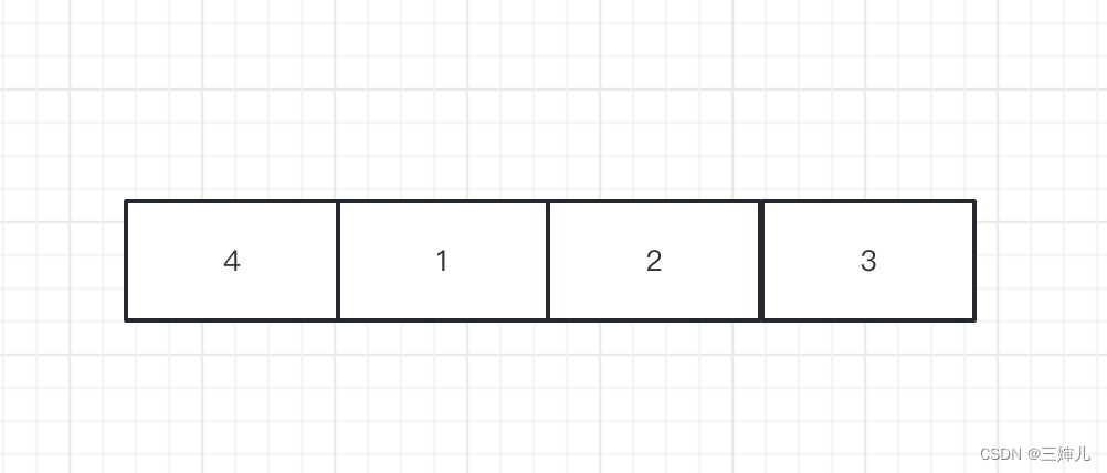

4.1、头插法
顾名思义,头插法就是新增元素时,放在最前面嘛。

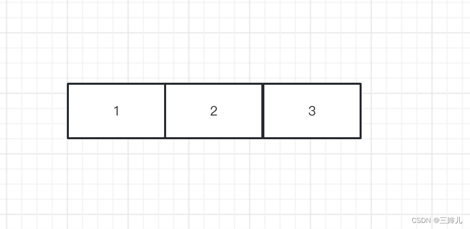

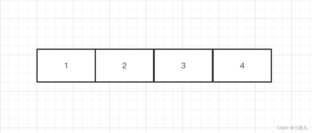

举个栗子🌰,楼主画了一个简单的框框。用来表示原有存储顺序依次为1、2、3的数组。
假设现在加入了一个4,如果使用头插法,就会变为4123。
4.2、尾插法
同样道理,尾插法就是新增元素时,放在最后面。
还是原有存储顺序依次为1、2、3的数组。
假设现在加入了一个4,如果使用尾插法,就会变为1234。

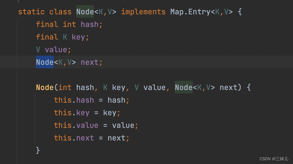

     * Basic hash bin node, used for most entries.  (See below for
     * TreeNode subclass, and in LinkedHashMap for its Entry subclass.)
    static class Node<K,V> implements Map.Entry<K,V> {
        final int hash;
        final K key;
        V value;
        Node<K,V> next;

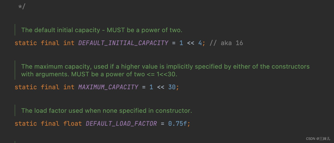

六、HashMap初始化、扩容
嗯,你知道HashMap默认初始化大小是多少吗?还有它的扩容?
HashMap默认初始化容量大小是16,最大容量为2的30次方,负载因子是0.75。
扩容时,会把原有数组中的值取出再次hash到新的数组中(长度扩大以后,Hash的规则也随之改变),因此性能消耗也相对较大。
当HashMap中的元素数量超过负载因子(默认为 0.75)乘以数组长度时,就会触发扩容操作,将数组长度增加一倍,并重新计算每个元素在新数组中的位置。
