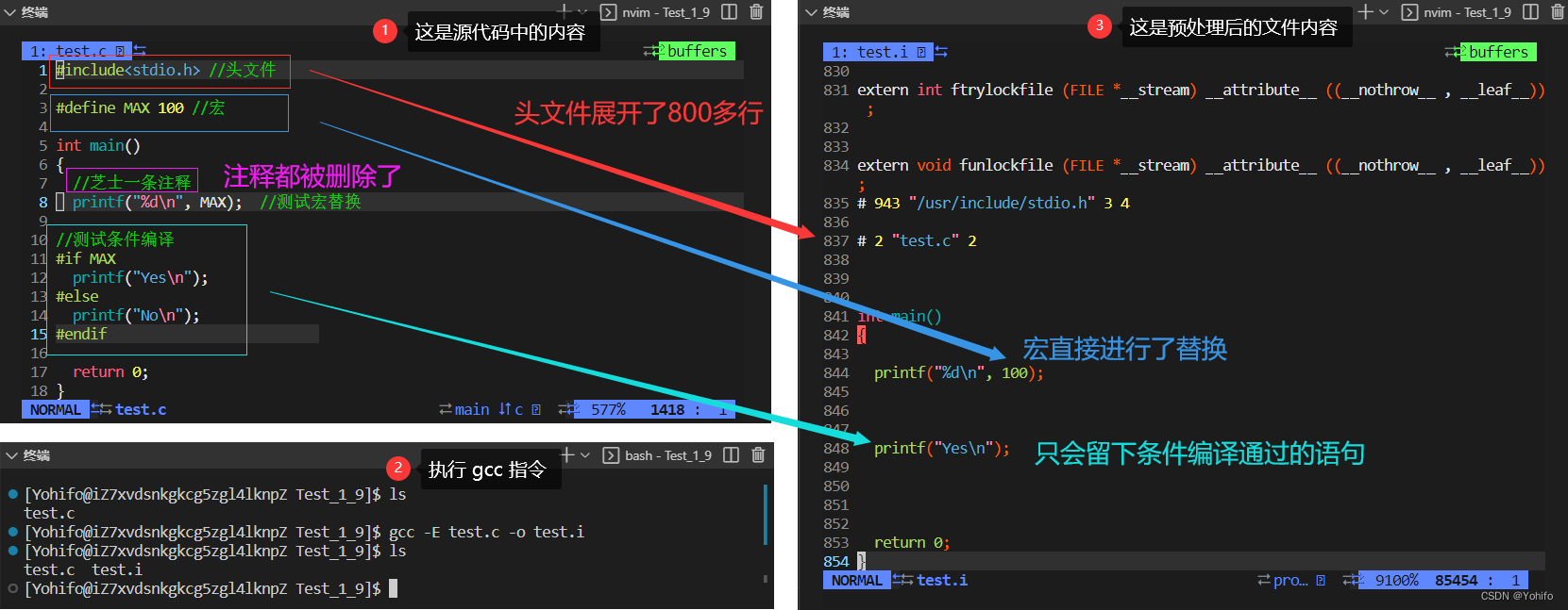

📃-E 预处理
在C语言学习阶段,我们学习了源文件变成可执行文件的过程,即预处理-编译-汇编-链接,当时因为没有学习Linux,没法很好的展示各个环节的现象,今天可以来详细看看
首先是第一步:预处理,又称预编译
  • 会进行头文件展开、删除注释、替换宏、执行条件编译等操作
  • 目的是生成一个纯粹的C代码程序
  • 经过预处理后的文件后缀为 .i
我们可以直接通过 gcc 中的 -E 命令,使编译器在执行完预处理后停下来,配合 -o 生成指定文件,这样我们就可以观察到上面所提到的这些现象了
$ gcc -E test.c -o test.i	//预处理后的文件后缀为 .i 此时仍然是C语言
预处理就像是过滤,会把代码进行检查删除,留下纯粹的C代码,方便后续进行转换

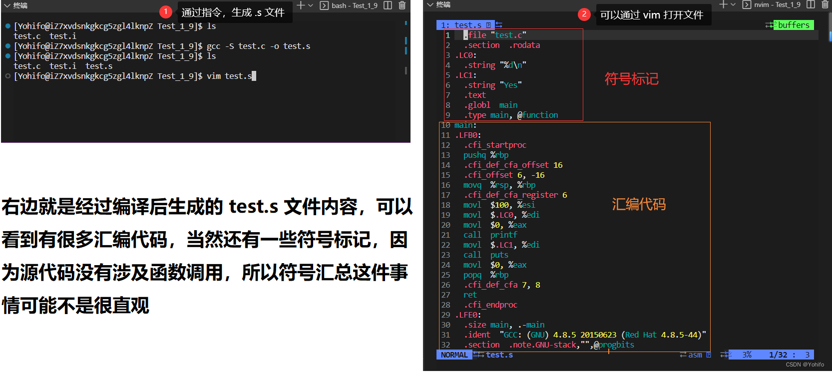

📃-S 编译
下面进入第二个步骤:编译
  • 进行语法分析、词法分析、语义分析、符号汇总等,然后将合法的代码转为汇编代码
  • 编译目的是生成汇编代码
  • 编译后生成的文件后缀为 .s
编译阶段比较重要的一步就是符号汇总,它会各种符号汇总起来,方便后续符号表的形成,符号表用于各种函数间的相互调用
我们可以通过 -S 选项,使 gcc 在执行完编译阶段后就停下来,配合 -o 生成文件 test.s
$ gcc -S test.c -o test.s	//可以直接从 test.c 开始执行,也可以从上一步中的 test.i 执行

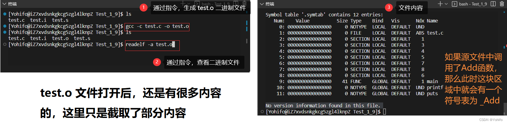

因为计算机只能看懂二进制,所以将代码转为二进制是必须进行的操作,除此之外,还有一个重要步骤:生成符号表
关于符号表
  • 这个东西相当于函数独一无二的地址,在Linux 中,C语言的符号表比较简单,通常是 _函数名,比如 _Add ;C++更详细一些,通常为 _Z函数名长度+函数名+参数1+参数2 ,比如常见的 Add 函数,生成的符号表为 _Z3Addii ,这里的参数是两个整型,这也是C++支持重载,而C语言不支持重载的根本原因,毕竟C语言中两个重名的函数生成的符号表是完全一样的,区分不了

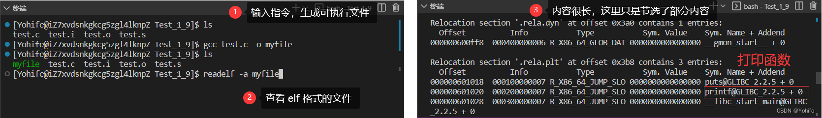

可以通过 -c 选项使 gcc 在执行完汇编阶段后就停下来,指定保存文件为 test.o
查看生成的 test.o 文件,可以用 readelf 这个工具,缺失的可以去下载
$ gcc -c test.c -o test.o	//从源文件重新开始编译,生成 test.o 二进制文件
$ gcc -c test.s -o test.o	//从上一步中生成的 test.s 文件开始编译,两者效果是一样的
//关于查看 elf 格式的文件
$ readelf -a test.o	//可以通过软件,观察到符号表等信息

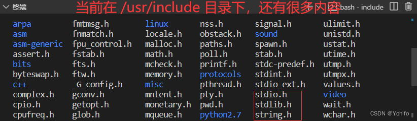

众所周知,每种编程语言都有属于自己的库,比如我们C语言中的 stdiostringstdlib 等等标准库,当我们程序在调用库函数时,就是在调用标准库中的函数,而这些标准库都在 /usr/include 这个目录中,这个文件就是 Linux 中的C语言动态库;除了 动态库 外还有 静态库

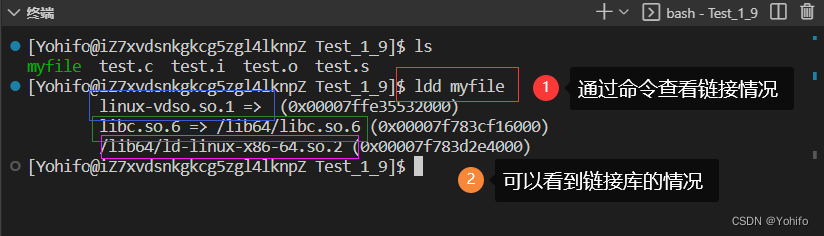

动态库 即通过 动态链接 的库,动态库 又称 共享库,因为 动态库 中的内容是被所有程序共享的,简言之 动态库 中的代码只需要存在一份,程序需要使用时,直接通过对应位置调用就行了
Linux 中默认使用 动态链接 的方式,我们可以通过指令 ldd 最终生成的文件 来查看最终生成文件的链接情况
$ ldd 最终生成的文件	//查看文件的链接情况
==libXXX.so== 是动态链接的标志
  • 其中 lib 是前缀
  • .so 是后缀
  • 去掉前缀与后缀,就是最终调用的库
举例:libc.so 去掉前缀与后缀,最终为 c ,可以看出文件最终调用的是C语言共享库,即 动态链接
动态链接 主要依赖不同函数在库中的位置信息进行调用,只有一份代码库,比较节省空间

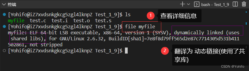

我们还可以通过 file 命令查看文件详细信息
$ file 最终生成的文件	//查看文件的详细情况
这也验证了 Linux 默认使用 动态链接 的现象

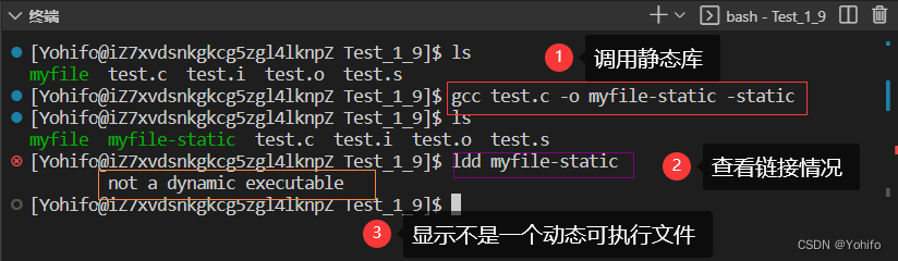

除了 动态库 外,还有 静态库 ,采用 静态链接 的方式;静态链接 不同与 动态链接 共享的方式,如果程序调用 静态库 ,会将自己所需要的代码 拷贝至程序中 ,完成拷贝后,后续不需要再调用 静态库
如果想采用 静态链接 链接的方式编译程序,需要在编译时加上 -static 选项,当然前提是得有 静态库,没有的可以通过 yum install -y glibc-static 下载 静态库
当然我们也可以通过 ldd 最终生成的文件 查看是否为 静态链接
$ yum install -y glibc-static	//下载静态库
$ gcc test.c -o myfile-static -static	//采取静态链接的方式编译程序
$ ldd 最终生成的文件	//查看文件的链接方式

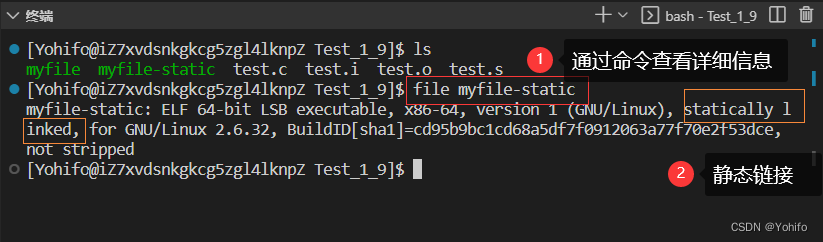

我们也可以采用 file 命令查看详细信息
$ file 文件	//查看详细信息

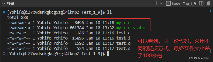

静态链接 因为是直接将需要的代码拷贝到程序中,因此最终生成的文件会变大,比较占空间
因为这种方式很占空间,所以 Linux 中默认使用 动态链接 的方式

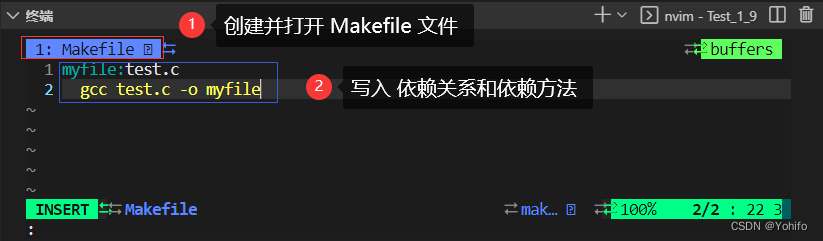

要想使用 make 指令,就得先有 Makefile 文件,Makefile 文件中主要编写任务,而任务由 依赖关系 + 依赖方法 构成
1.依赖关系
  • 比如源文件为 test.c ,编译后生成的文件为 myfile ,那么两者间的 依赖关系myfile:test.c 这组 依赖关系 我们可以写入 Makefile 文件中
2.依赖方法
  • 有了关系后,就要描述具体实现方法,比如上面那组 依赖关系依赖方法gcc test.c -o myfile依赖方法 也写入 Makefile 文件中

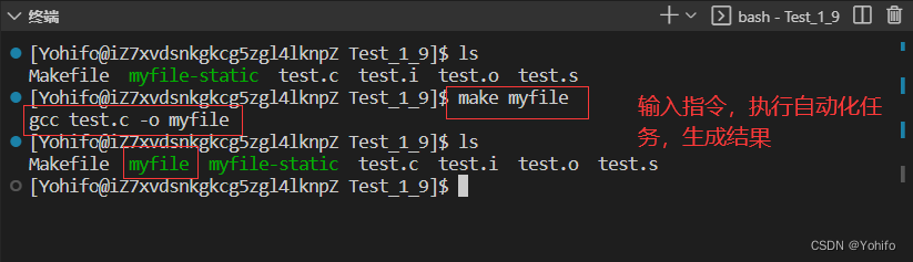

完成上面两个内容的编写后,我们就得到了一个基本的自动化任务,输入 make myfile 即可编译 test.c 文件,生成 myfile
$ make myfile	//执行自动化指令,编译 test.c 文件

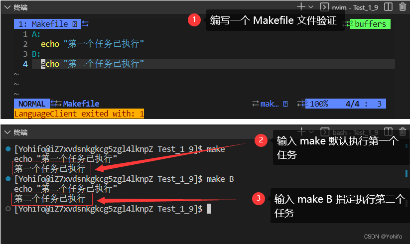

单纯输入 make 指令时,默认执行 Makefile 中的第一个任务,当任务成功执行后,不再继续执行后续任务(一个 Makefile 文件中,可以有多个任务),由此可见,单纯的 make 指令只会执行第一个自动化任务
当我们编写好 Makefile 文件后,可以通过 make 任务名 调用任务,任务名就是 依赖关系 中的左侧名;也可以直接通过 make 调用第一个任务

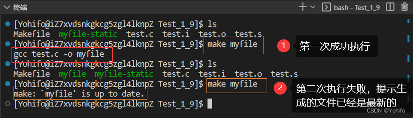

前面说过,同一个方法如果成功执行过,在原文件最近修改时间没有发生变化时,无法再执行任务,这背后的原因是方法是否执行会先判断生成的目标文件是否为最新,如果为最新,就不再执任务
举例:重复执行 make myfile 任务
$ make myfile	//第一次执行任务,成功
$ make myfile	//第二次执行任务,失败,因为源文件最近没有被修改
想要再次执行任务也很简单,对源文件做出修改,或者直接 touch 一下源文件就行了,两种行为都会修改文件的最近修改时间,使源目标文件不是最新时间

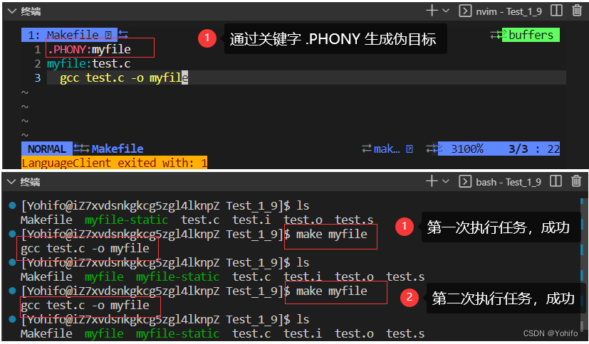

📃.PHONY 伪目标
.PHONYMakefile 文件中的一个关键字,意为对某某对象生成伪目标,这样就能在不对源文件进行修改的情况下,重复执行任务了
//Makefile 文件中
.PHONY:myfile
在使用关键字 .PHONY 对目标进行修饰后,可以无视任务刷新策略,重复执行任务了

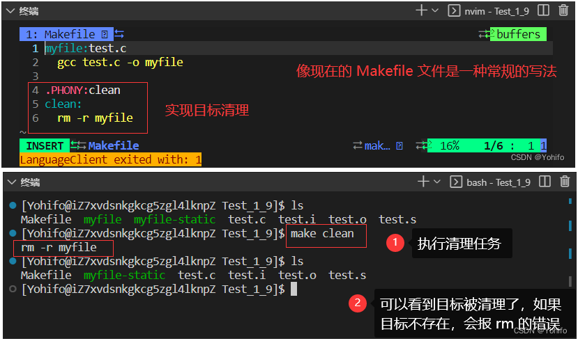

.PHONY 这个关键字,一般是用来修饰 clean 任务,即清理解决方案,Makefile 实现为
//Makefile 文件内
.PHONY:clean
clean:
	rm -r myfile
换个角度想想,当我们把生成的原目标文件清理后,再执行任务,生成目标文件是一件很合理的事,也完全符合任务刷新策略
由此来看,.PHONY 也是很有用的
==注意:== clean: 这种半缺失 依赖方法 是合理的,毕竟清理这个任务也不需要任何对象,只需要单纯的执行删除(清理)指令就行了

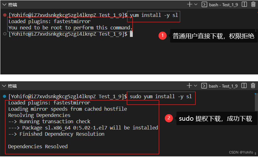

📖sudo 提权
权限,是一个让人又爱又恨的东西,它的安全性固然很重要,但有时候又太麻烦了,当我们普通用户想执行操作时,需要请 root 出马,比如最基本的下载软件指令,感觉有些小题大做了
为了解决这种不合理的现象,Linux 中就有 sudo 提权 这个概念,简单来说,就是暂时借助 root 的身份去完成某条指令
$ sudo yum install -y sl	//暂时提权下载软件
怎么样?感觉很爽吧?

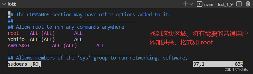

不过普通用户默认是没有赋予提权权限的,还是需要请 root 帮忙配置
步骤如下
  • 切换为 root 用户
  • 打开 /etc/sudoers 这个文件
  • 找到如下图所示区域,将需要提权的普通用户添加进去就行了
//root 身份下
# vim /etc/sudoers	//打开这个配置文件,找到上图区域进行修改就行了
提权 配置完成后,普通用户遇到权限拒绝的场景时,只需要 sudo 指令 ,然后输入当前普通用户的密码,就可以暂时借助 root 的身份无视权限完成指令了
==注意:== sudo 后,输入的是当前普通用户的密码,不需要输入 root 密码,这样就能做到保护 root 的情况下,执行指令了
