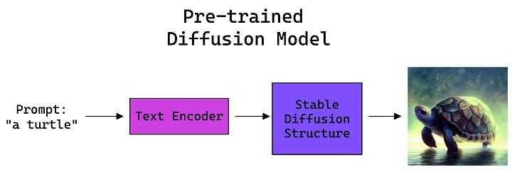

什么是ControlNet?简而言之,文本到图像的生成涉及使用预训练的扩散模型来生成基于某些文本的图像。
从输入图像中提取特定信息的过程称为注释(在paper中)或预处理(在 ControlNet extension中)。
这个扩散模型是在数十亿张图片上预训练的,当我们输入文字时,模型会根据输入的内容生成一张图片。然而,有时输出结果与我们的意图并不完全一致。这就是ControlNet的作用…

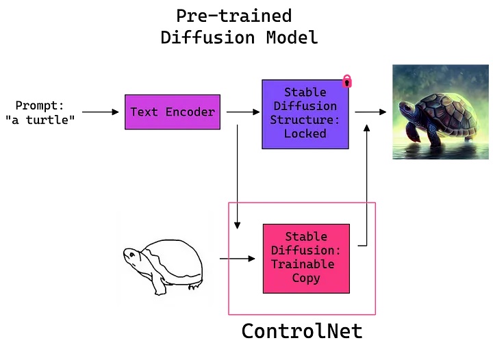

ControlNet最早是在L.Zhang等人的论文《Adding Conditional Control to Text-to-Image Diffusion Model》中提出的,目的是提高预训练的扩散模型的性能。特别是,在预训练的扩散模型中加入另一个神经网络模型(ControlNet),使我们对输出有更多的控制。

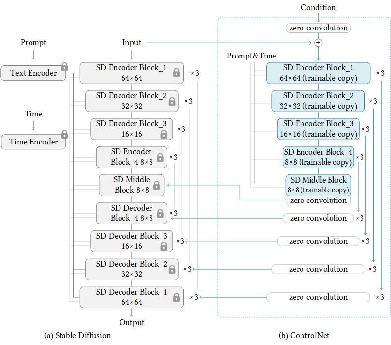

ControlNet 的工作原理是将可训练的网络模块附加到稳定扩散模型的U-Net (噪声预测器)的各个部分。Stable Diffusion 模型的权重是锁定的,在训练过程中它们是不变的。在训练期间仅修改附加模块。
研究论文中的模型图很好地总结了这一点。最初,附加网络模块的权重全部为零,使新模型能够利用经过训练和锁定的模型。
训练 ControlNet 包括以下步骤:
  1. 克隆扩散模型的预训练参数,如Stable Diffusion的潜在UNet,(称为 “可训练副本”),同时也单独保留预训练的参数(“锁定副本”)。这样做是为了使锁定的参数副本能够保留从大型数据集中学习到的大量知识,而可训练的副本则用于学习特定的任务方面。
  2. 参数的可训练副本和锁定副本通过 "零卷积 "层连接,该层作为ControlNet框架的一部分被优化。这是一个训练技巧,在训练新的条件时,保留冻结模型已经学会的语义。
    从图上看,训练ControlNet是这样的:
ControlNet提供了八个扩展,每个扩展都可以对扩散模型进行不同的控制。这些扩展是Canny, Depth, HED, M-LSD, Normal, Openpose, Scribble, and Semantic Segmentation.

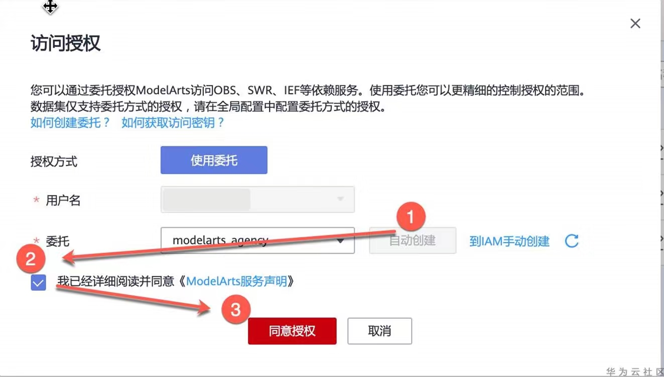

点此进入 ModelArts 控制台数据管理页面,上方会提示访问授权,点击【服务授权】按钮,按下图顺序操作:

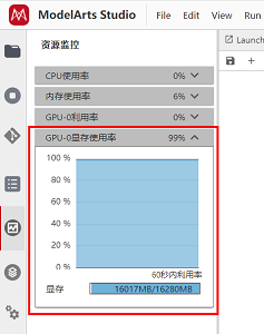

请注意: 图像生成消耗显存,您可以在左侧操作栏查看您的实时资源使用情况,点击GPU显存使用率即可查看,当显存不足时,您生成图像可能会报错,此时,您可以通过重启kernel的方式重置,然后重头运行即可规避。或更换更高规格的资源
