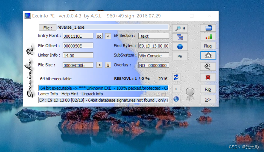

1.查壳
​编辑
64 bit executable
是一个64位可执行文件,拖入64位ida当中

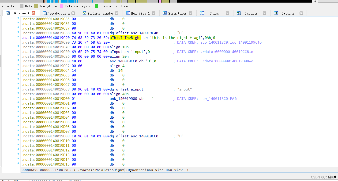

打开string窗口查看程序中重要的字符串
 ​编辑
​编辑
this is the right flag,这是正确的flag
点入这个重要的字符串
​编辑 将光标放在这个标黄的变量上面,点击X,交叉引用,查看哪些函数调用了这个字符串
根据字符串的字面意思,调用这个字符串的函数很可能是主函数或者是很重要的函数
​编辑

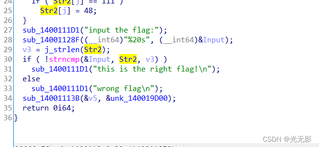

显示了反汇编代码,点击F5反编译成C代码查看
 ​编辑
只需要查看关键的代码
​编辑
str1是我们输入的字符串,即flag,可以按下快捷键n给它重命名成Input
​编辑
 对c语言字符串操作库有了解的话(不了解的话也可以点击strncmp进入查看strncmp的代码),可以知道strncmp是当两个字符串相等时候输出0,
this is the right flag,说明输入了正确的字符串
说明正确的字符串(flag)就等于str2,所以要查找str2的值

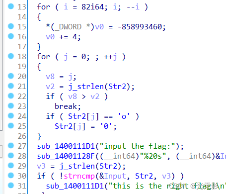

​编辑
发现整个for循环改变了str2
111,48应该都是ASCLL码
将光标点在111和48上面,按下快捷键r可以将其改为字符
​编辑
这个循环遍历了str2,将其中的o改为了0
我们就得到了str2(就是flag)
flag{hell0_w0rld}
