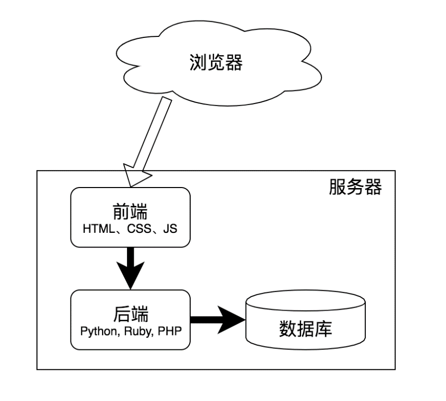

1.1 传统的App架构
  首先,必须有一个地方来存储基本数据,也就是数据库;
  其次,要有后端代码(用 Node.js、Java 或 Python 等语言编写),用于定义业务逻辑;
  第三,还要有前端代码(通常用 JavaScript、HTML 和 CSS 编写),用于实现 UI 和交互;
