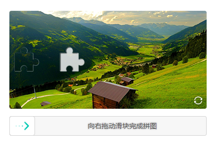

【摘要】 网上大部分验证码都是 PHP 的,基于 C# .Net 开发的很少,推荐一款很漂亮且适用的 C# 图形验证码,可以自定义背景图库,功能还是挺强大的。

最后
SDK 开源地址:https://github.com/KgCaptcha,顺便做了一个演示:https://www.kgcaptcha.com/demo/
