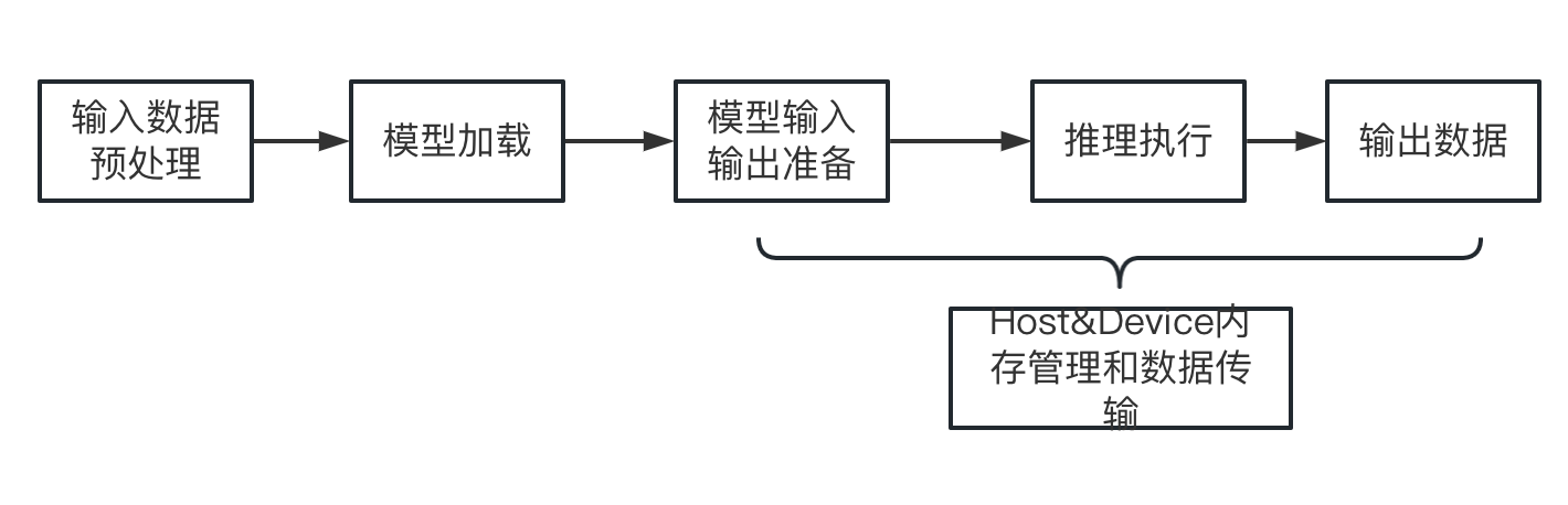

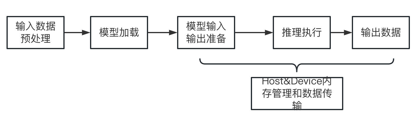

3. 开发应用程序:根据实际应用需求,使用昇腾提供的软件组件(如 AscendCL、AICPU等)和APIs开发深度神经网络应用程序。这可能包括输入数据预处理、模型加载、模型输入输出,推理执行、输出数据后处理等操作,<font color=blue>其流程如下图所示</font>。

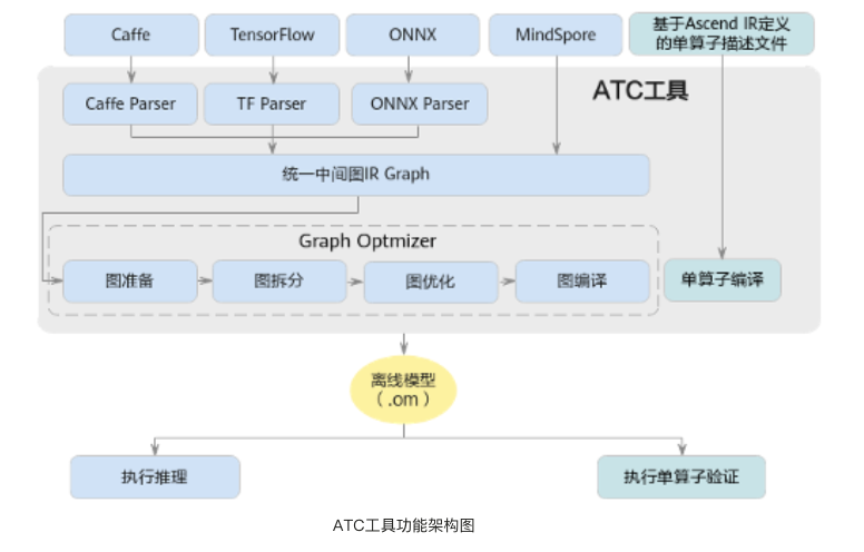

ATC(AI Tensor Compiler)是昇腾CANN工具包中的一个重要组件,主要用于将来自不同深度学习框架的模型转换成昇腾AI处理器能够识别和执行的离线模型(OM文件)。
ATC的主要功能和特点如下:
1. 支持多种深度学习框架:ATC 支持将 TensorFlow、PyTorch、Caffe、ONNX等主流深度学习框架的模型转换为昇腾处理器可以执行的模型。
2. 模型优化:在模型转换过程中,ATC 能够对模型进行优化,提高模型在昇腾AI处理器上的执行效率。优化手段包括操作融合、算子优化等。
3. 量化支持:ATC 支持将浮点模型转换为低精度的定点模型(如int8),以降低模型体积和计算资源需求,同时在保持较高推理精度的前提下,提升模型在昇腾AI处理器上的运行速度。
4. 离线模型生成:经过ATC转换后,用户将获得一个适用于昇腾AI处理器的离线模型(OM文件)。这个模型可以直接部署到 Ascend
系列设备上进行推理计算。
要使用ATC进行模型转换,用户需要根据源模型的深度学习框架和转换需求选择适当的转换参数。转换完成后,用户可以使用昇腾提供的其他软件组件(如 AscendCL、AICPU 等)在 Ascend AI处理器上运行和部署离线模型,ATC工具功能架构图如下:
在上图中,开源框架网络模型经过Parser解析转换为中间态IR Graph,中间态IR经过图准备,图拆分,图优化,图编译等一系列操作后,转成适配昇腾AI处理器离线模型,用户可通过AscendCL接口加载模型件实现推理

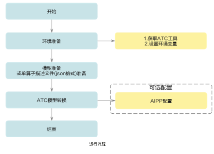

ATC转换流程
ATC的流程可以概括为以下几个步骤:
1. 环境准备:获取ATC工具,设置环境变量
2. 准备源模型:首先,使用 TensorFlow、PyTorch、Caffe等主流深度学习框架训练一个深度神经网络模型。完成训练后,将模型导出为相应的格式,如 TensorFlow 的 *.pb文件,PyTorch 的 *.onnx 文件,Caffe 的 *.prototxt 和 *.caffemodel 文件。
3. 安装ATC工具:确保已经安装了昇腾CANN工具包,其中包括ATC工具。通常,CANN工具包安装完成后,ATC工具会自动安装在相应的路径中。
4. 配置转换参数:为了使用ATC工具进行模型转换,需要为源模型设置一些转换参数,如输入和输出节点、数据类型、优化选项等。这些参数取决于源模型的深度学习框架、网络结构和转换需求。
5. 执行模型转换:运行ATC命令并提供正确的转换参数,以启动模型转换过程。在转换过程中,ATC会将源模型转换为适用于昇腾AI处理器的离线模型(OM文件),同时进行模型优化和量化(如果需要)。
6. 验证转换结果:转换完成后,使用转换后的离线模型(OM文件)进行推理测试,以确保模型转换正确且性能满足预期。在必要时,可以对转换参数进行调整并重新执行模型转换,以获得最佳的推理性能。通过以上五个步骤,用户可以使用ATC工具将各种深度学习框架的模型转换为昇腾AI处理器上可执行的离线模型(OM文件)。

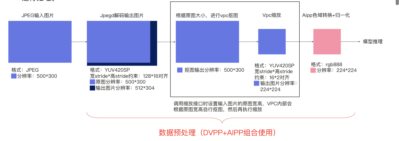

DVPP可以分开独立使用,也可以组合使用,组合场景下, 一般先使用DVPP对图片/视频进行解码、抠图、缩放等基础处理,但由于 DVPP硬件上约束,DVPP处理后的图片格式、分辨率有可能不满足模型的要求,因此还需要再经过AIPP进一步做色域转换、抠图、填充等处理
下面举例一个场景:输入一张JPEG图片文件(源图格式为YUV420),经过JEPGD+VPC后,输出一张YUV420SP格式图片,再通过AIPP将图片格式转为RGB,同时进行归一化配置,最后将图片送给模型进行推理

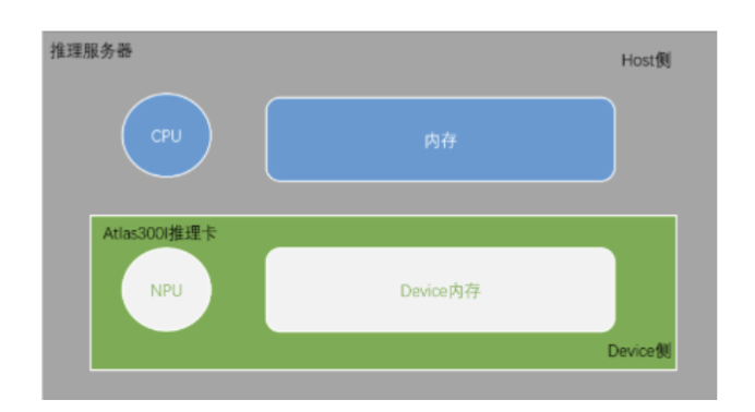

在AscendCL中,Host(即内存和CPU)和Device(即Ascend AI处理器(NPU和Device内存))之间需要进行内存管理和数据传输以便在推理任务中共同工作。
在应用开发代码中加载输入数据时,需要申请Host内存进行存储,当输入数据处理完毕后,,需要将处理完成的数据从Host内存拷贝到Device的模型输入内存中,以便Device进行模型推理的专用计算。
